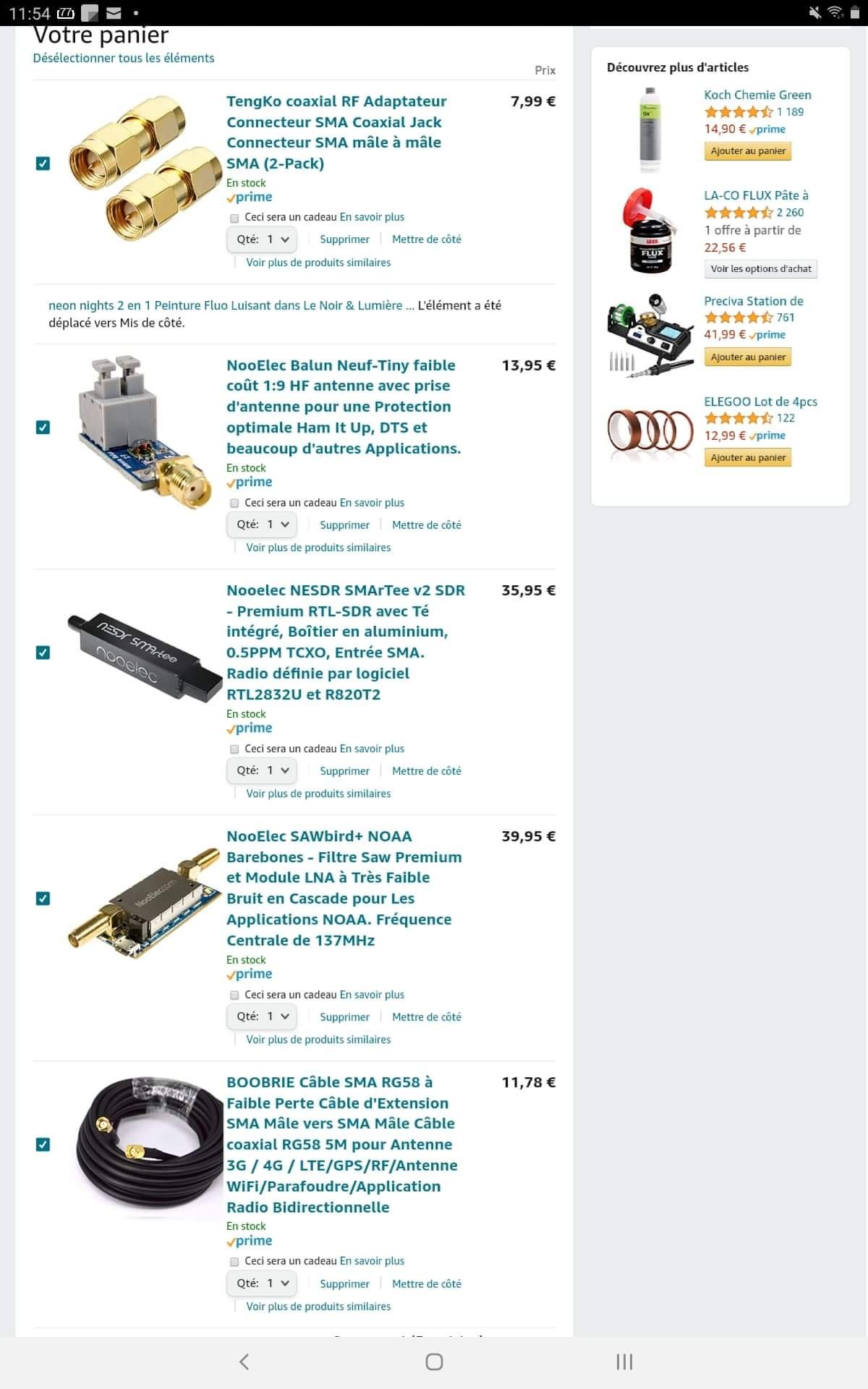

Le matos budget 110€ pour la partie réception chez les amazones.

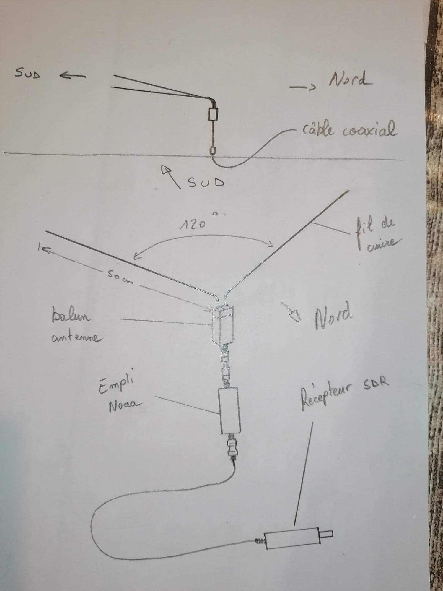

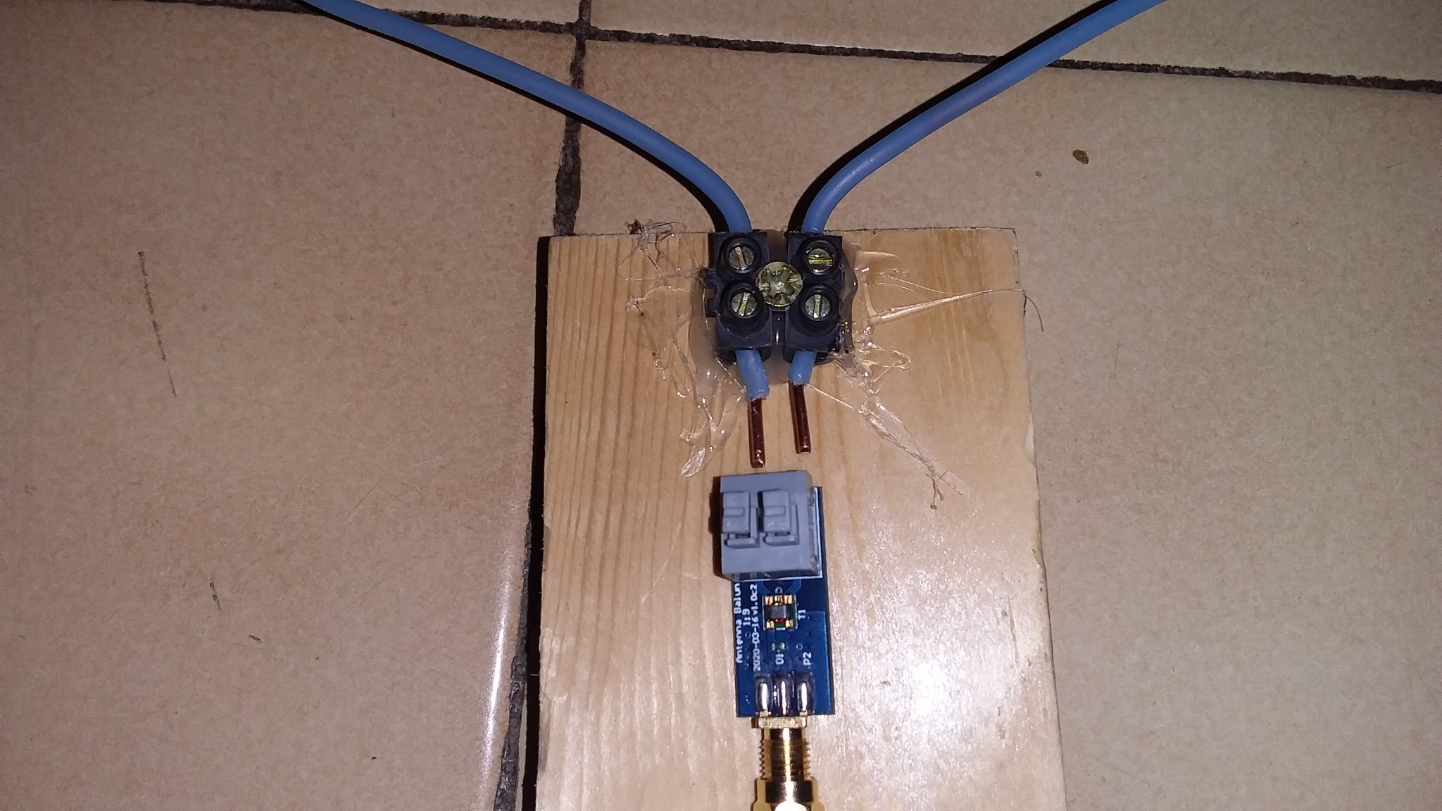

Concernant l'antenne on va faire simple hein j'ai fait un mix des conseils de Pierre Olivier et Lambda un dipôle en V en fil de cuivre de 2,5 carrés 2 brins de 50 cm.
Les schémas c'est toujours plus simple la réalité toujours moins évidente :D

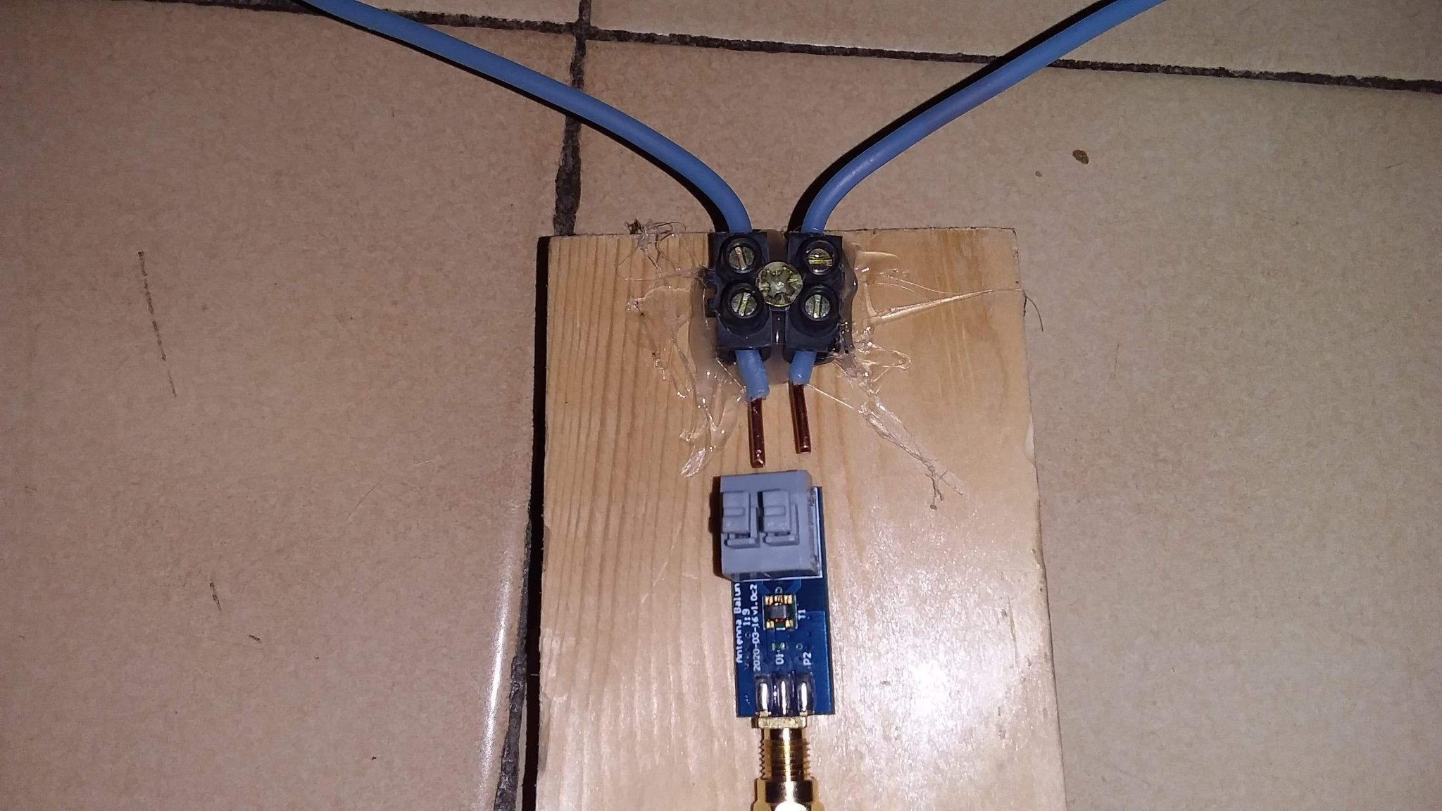

C'est bien parti ça fonctionne :whistle:
Elle est belle hein :D

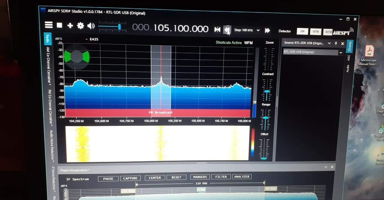

Installation du logiciel SDRSHARP grosso modo c'est ce qui doit nous servir à piloter la clef sdr
( JE PRECISE QUE JE N'Y CONNAIS RIEN EN LA MATIÈRE).
Pour tester le montage on dégage l'ampli NOAA et on va simplement chercher une banale fréquence radio FM.
Et voilà ça fonctionne , je dispose maintenant d'un super poste radio Fm pour 100 balles :think: :snooty: :D :closedeyes:

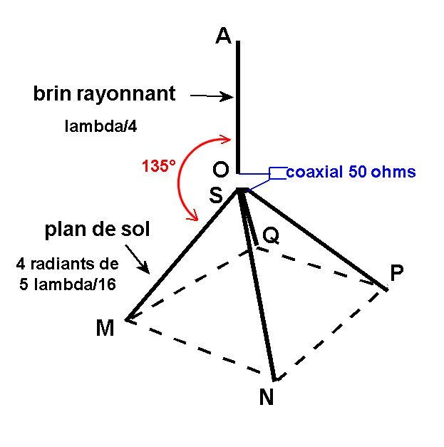

Regarde ce qu'a fait @bemo47 pour la réception des satellites météo, ainsi que mes essais de réception d'échos de météores sur 143MHz.
L'antenne en V c'est bien mais il faut qu'elle soit rigide et dégagée; il me semble qu'elle peut se passer de balun.
J'ai fait une ground-plane avec des tubes de dural .
pour info: lambda= 300/frequence 137MHz-->2,19m 143MHz--->2,1m

Je m'interroge sur l'utilisation du balun 1:9 qui est prévu pour des fréquences allant jusqu'à 30 MHz (voir 90 MHz ). Ne va t-il pas atténuer la réception des fréquences de 137 MHz ?
Dans l'attente du résultat de vos essais...
Fabrice
Messages : 11927
Expérience réception satellite ouki.
Message par pejive » 16 janv. 2021, 11:30
D'après ce que j'ai lu ce balun est prévu pour l'écoute des bandes décamétriques avec une antenne filaire, à haute impédance
Il ne doit pas être utilisé en VHF avec une antenne en V dont l'impédance est proche de 50 ohms
http://f4iai.meteobruno.com/cle-sdr/sat ... v-137-mhz/
J'avais reçu un noaa avec un simple dipôle en V relié directement à la clé sdr (signal trop faible pour pouvoir décoder l'image)
