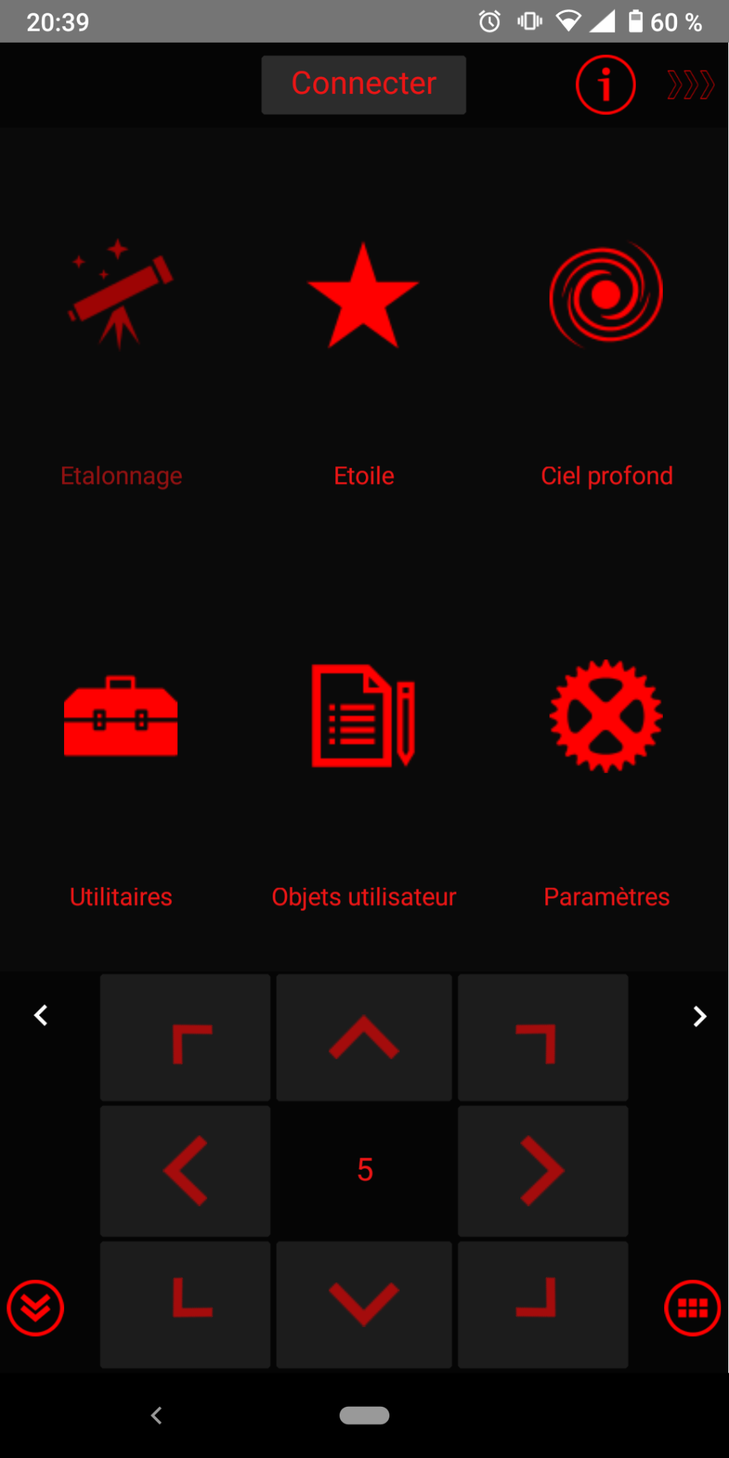

De souvenir tu peux piloter ta monture (orion) avec l'application synscan. J'ai pas tester mais tu peux choisir le type de suivi : pas de suivi, sidéral, lunaire ou pointer et suivre.
Ca te permettrait de garder le goto sans suivi

Message par Poussin » 19 janv. 2021, 20:41
Je suis sur le téléphone mais sur PC, c'est pareil
Clic sur le >>> en haut a droite
Et tu choisis le mode
