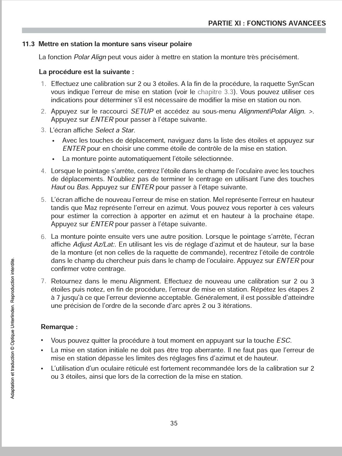

Alors pour les possesseurs de goto équato c'est THE SOLUTION enfin je pense
Pour les possesseurs de montures Skywatcher v4 rendez vous page 35 du mode d'emploi
