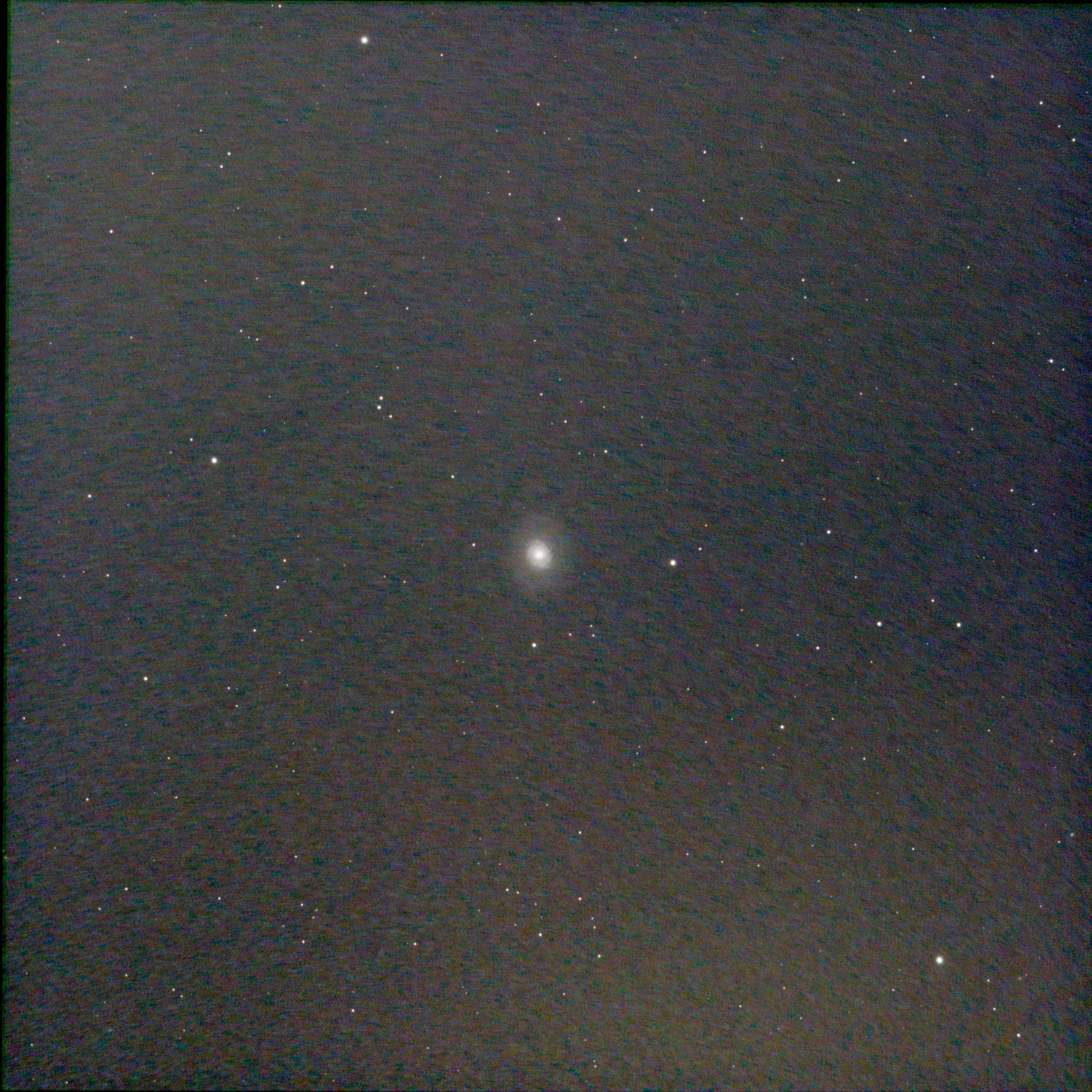

L'ASIAIR PRO méritait bien que j'ouvre un nouveau fil de mes observations en VA.
Non pas que ça changera la qualité des images, mais peut-être qu'on apprendra des trucs avec cet outil.
Donc voici une première prise en VA-urbain.
Un peu plus d'une heure sur M94 avec des poses de 5 secondes rapport à l'éclairage ambiant.
Première leçon, il faut que je revois le réglage du dithering car malgré son activation j'ai eu bcp de trainées et du tirer sur les curseurs pour sortir une image regardable (ça se voit encore tout autour de M94). On verra du coup pour la prochaine fois. Et sinon le truc bête j'ai oublié la petite copie d'écran avec l'histogramme et les réglages riches d'enseignements), et une fois que l'appli est fermée... et ben c'est perdu.
Voilà, c'est pas fou mais ça ouvre une nouvelle série.

Je complète mon post de ce matin avec l'image non post-traitée.
Juste l'étalonnage des couleurs et l'histogramme automatique dans SIRIL
Je m'interroge quand même sur la nature et la forme des traces / du bruit.
Eléments de contexte :
- environnement à forte PL
- poses assez courtes (5s) en assez grand nombre (780)
- dithering activé, même si réglé au mini dans l'ASIAIR (mais est-ce bien la cause sur des poses courtes ?)
Merci pour vos avis et conseils

Ca ressemble à ce que j'obtiens depuis la ville (ou avec la lune) quand je ne dither pas assez. Je crois que c'est PHD2 en sous-main dans l'ASIAir, tu as accès à quels réglages ?
Tes darks sont corrects ?

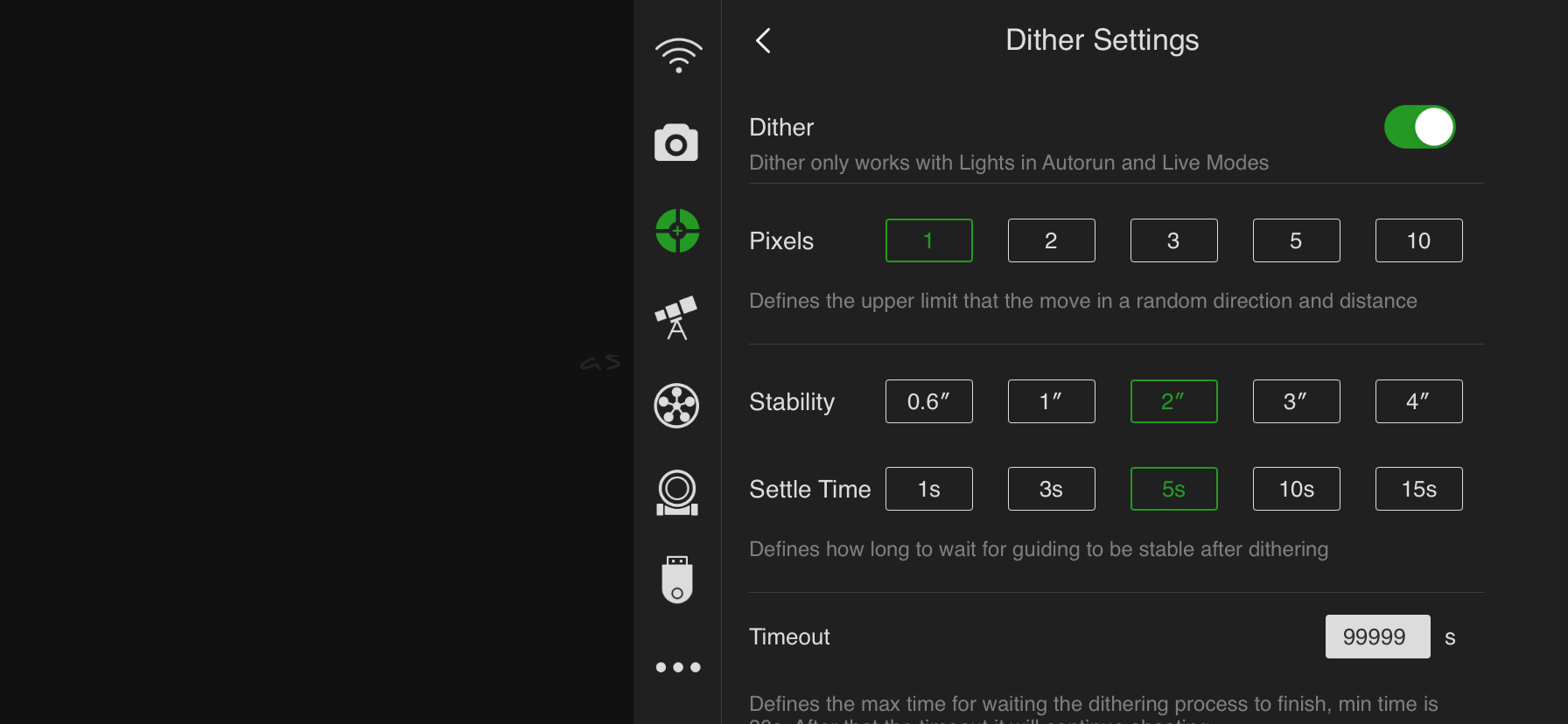

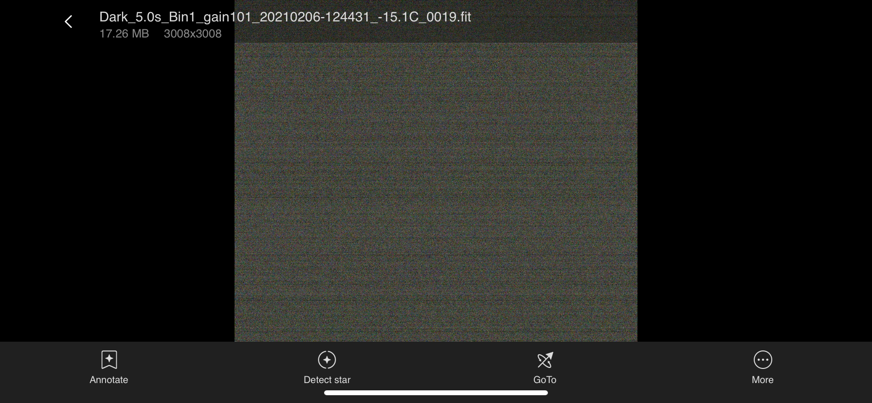

Ci-après les copies d'écran du menu dithering et un dark unitaire à 5 secondes.
VA de Anthony - phase 3
Message par clouzot » 11 févr. 2021, 16:48
Ok 1px de dither. Quel est ton rapport d’échantillonnage entre le guidage et le scope principal ? Ça fait quand même pas beaucoup...
Et le dark est très bruité, tu utilises bien un master dark ?

Pour le dark j'avais mis un unitaire
En voici un master compilé... pas bcp mieux.

Ça semble mieux fonctionner ce soir avec un dithering plus poussé (toujours à 5 secondes de poses unitaires en VA urbain). Bon c’est pas la prise du siècle mais on s’amuse bien.

OK, je ne sais pas combien tu as mis mais la "norme" est de se débrouiller pour que ça corresponde à 10 - 15 pixels sur la caméra principale, dont 3 à 5 pixels réglés côté ASIAir (avec le rapport d'échantillonnage de 2.9, donc disons 3).
C'est aussi un truc que tu peux tester directement avec Sharpcap, qui offre l'avantage d'afficher le drift de chaque prise. On voit alors très bien les "paquets" de prises toutes situées plus ou moins au même endroit, ce qui permet de vérifier...que ça fonctionne ! Exemple avec l'AZ-GTI post opération à coeur ouvert, où ça se balade aléatoirement avec des groupes de prises séparés de 5 pixels les uns des autres.

Bien noté merci @clouzot. Pour le coup suis parti sur 5 pixels. On verra demain avec le reempilement si ça a payé

- pb de trainées résolu grace à un bon réglage du dithering thanks @clouzot

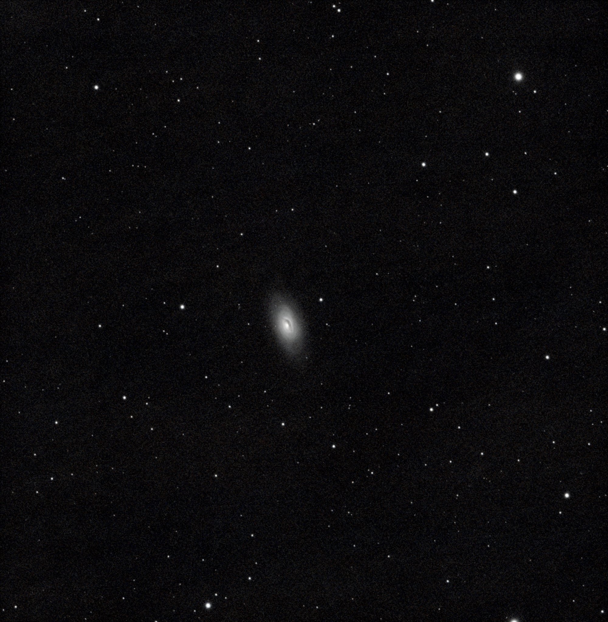

Dans la série photo-moches-bruitées, une prise de M106 avec pas mal de compagnons tout autour :-)
environ 300 x 10s passées en N&B pour estomper l'effet du bruit.

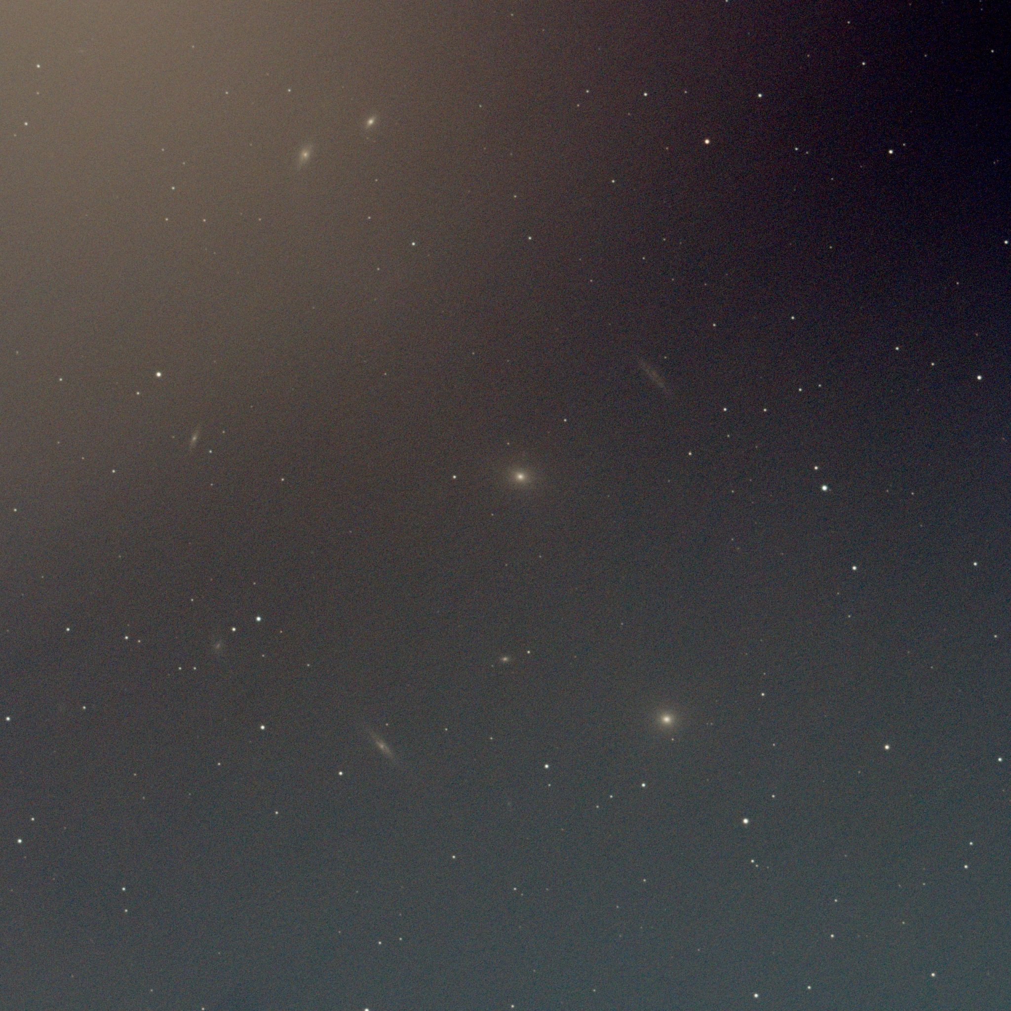

Et un bout de chaîne de Markarian que j'ai décidé de garder dans son jus psychédélique entre PL dans le coin gauche et Lune dans le coin droite (ou c'est peut-être le contraire d'ailleurs), les extractions de gradient qu'elles soient unitaires ou globales ne me donnant guère satisfaction. Dont acte on attendra le L-enhance et surtout la fin du Covid pour retrouver le chemin de la campagne.
Allez pour le fun ! M86 version techno ! :-)

Première prise au l-enhance qui résiste à tout sauf à l’éclairage LED ... cf mon magnifique gradient que je vous livre dans son jus ;-)

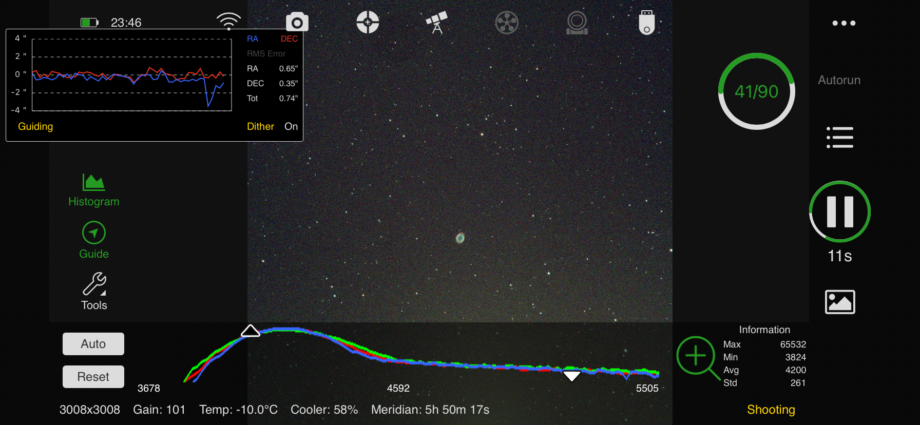

Message par apo » 08 mai 2021, 23:55
Content du suivi obtenu ce soir en alignement sans polaire. La fonction mise en station à la raquette de l’eq6-r marche plutôt bien :)
@Pdedeurwaerder ça te donne une petite idée de l’interface de l’asiair ;) . Pour le coup je ne suis pas en VA sur cette image, mais en VA c’est tout pareil.

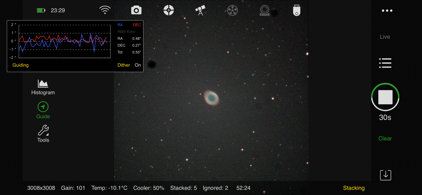

M57 avec la barlow c’est quand même plus sympa. Petit test ce soir sur ma seule cible accessible depuis chez moi et un peu croustillante. Je ferai des flats demain matin histoire de, mais à mon avis ça ne suffira pas, le filtre est bien cracra ...
