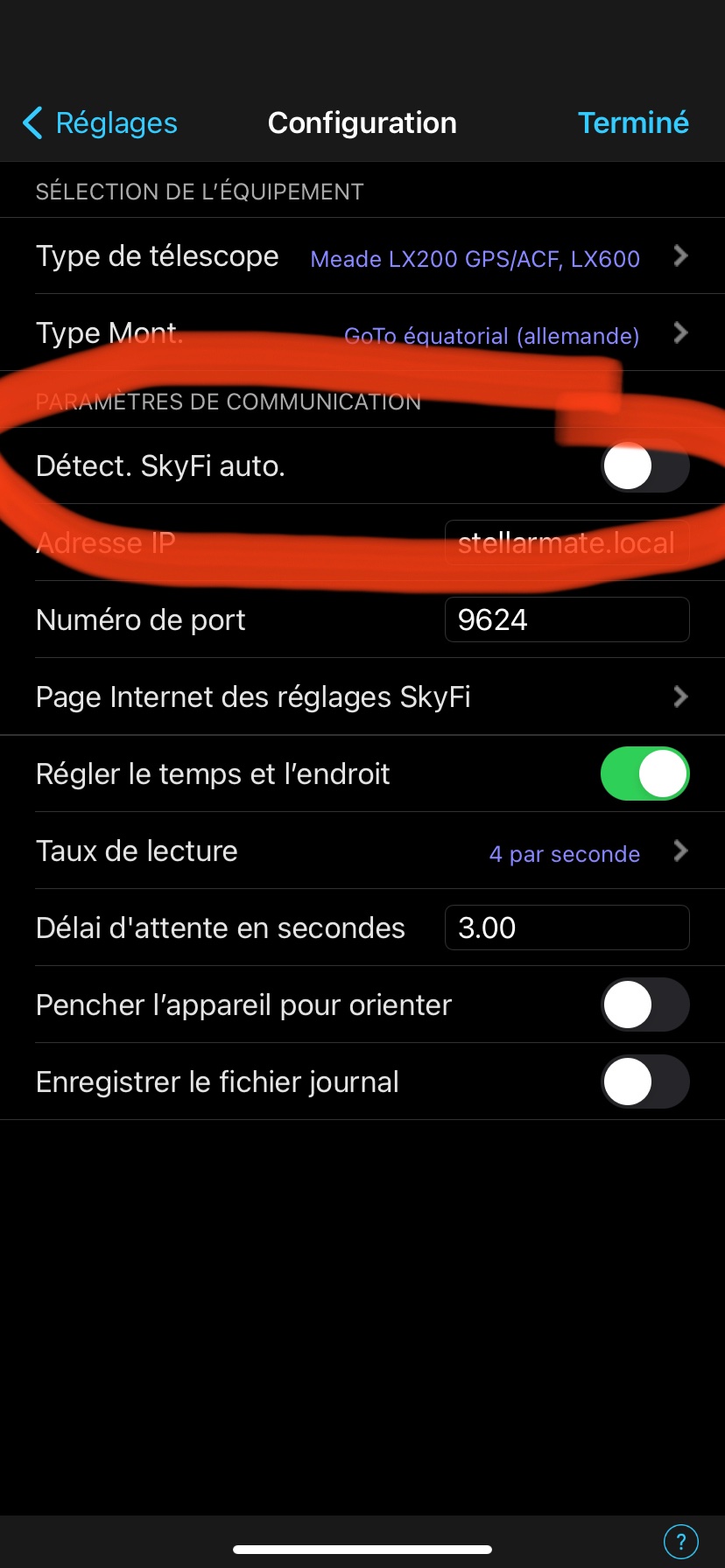

Message par fcouma » 12 févr. 2021, 23:02
Je viens d’installer SkySafari plus et viré synscan
Il me détecte bien le boitier après avoir paramètre le type de monture
Le souci c’est le port tcp 4030 car il est indiqué network client not connected
Messages : 7571
Comment procéder ?
Message par kaelig » 12 févr. 2021, 23:08
Merci @ouki pour tes éclaircissements, je ne savais pas qu'il existait deux modèles
Pour moi, le port est défini par l'équipement. Tu connectes ton skyfi à la monture sur un port
qui est défini par le constructeur de la monture. Essaie 11882 (ca a l'air d'être ce port pour les SW)
