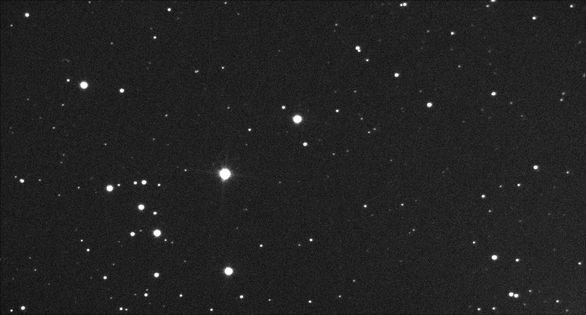

Bonjour. Je vous présente mes 3 premières acquisitions faites hier soir avec mon Dobson 250 intelliscope. Table équatoriale achetée chez un particulier hongrois pour une modeste somme (300 € frais de livraison inclus). Je vous met le lien de son process de fabrication : https://www.youtube.com/watch?v=RtwYDuN-j54 J'en suis très satisfait ! Il manque juste un système pour caler les 3 pieds de la base du dobson car si je bouge trop vite il peut glisser. Mais en y allant doucement (comme avec les femmes) ça passe nickel.
Capteur RisingSky IMX 385 et horloge de la raquette intelliscope désactivée pour pouvoir l'utiliser sur la table et trouver mes cibles facilement car le champ du capteur est petit. Mise au point rapide sur une étoile.
Le traitement fut très sommaire, j'avais envie de faire quelques choses de simple et rapide. J'ai donc juste retouché rapidement les niveaux sur GIMP. Deux images sont en noires et blancs car les couleurs n'étaient pas réalistes... (je dois encore me faire la main sur les retouches). Concernant le bruit, je n'ai pas encore trop essayé les fonctions de dark du logiciel intégré, ce sera mon prochain objectif pour le réduire. Sinon l'acquisition est sommaire puisque j'ai calibré sur 2000 ms d'acquisition avec 10 de gain et filmé sur 150 images, soit en tout 300 secondes pour les deux nébuleuses.
Respectivement je vous présente :
La tête de cheval. Difficile à reconnaître. Peut-être ai-je ciblé la mauvaise zone.
L'amas d'étoiles ouvert M37 dans le Cocher.
M42 avec une violente balance automatiquement des blancs sur GIMP et rien d'autre xD
Toutes vos remarques, conseils sont les bienvenus pour guider mes débuts :)

salut c 'est déjà un bon début, pour info ta première photo c 'est la flamme qui ce situe a coté de la tète de cheval

C'est plutôt NGC 2024 (la Flamme) comme l'a souligné @Fabiolat74 ;)
Bravo de t'être lancé, l'aventure commence :)
Comme Poussin, je te conseille d'utiliser Sharpcap plutôt, tu auras la joie de voir apparaitre l'objet en live, ajuster, recommencer, jouer avec l'histogramme directement, etc. Beaucoup plus fun !
10 secondes de suivi sur la table TMS, et pas de filé d'étoiles apparent (à confirmer car tes photos sont toutes petites), ça aussi c'est prometteur pour une table à 300€ fdpi...
Tu n'as pas utilisé de réducteur de focale, n'est-ce pas ?

Super bienvenu, on voit que tu maitrise plutôt pas mal l instrument. Reste quelques réglages à faire au niveau prise de vue. Tu devrais pas tarder à nous régaler
