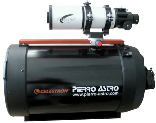

Message par clouzot » 08 mars 2021, 07:29
07 mars 2021, 22:48
et après, tu fais tenir ta lunette guide avec quel système ? Car l'Evoguide, elle a soit la base "chercheur" normale, soit le pied qui est déjà aussi une queue d'aronde Vixen, je pense...
Avec un piteux montage à base d 'une platine femelle format Vixen (on en trouve un peu partout) qui vient coulisser et se bloquer sur la queue d'aronde Vixen. Par dessus, on met un peu ce qu'on veut : une embase pour chercheur (qui permet ensuite de mettre l'EG50 en mode chercheur), une platine avec deux anneaux (pour coller le chercheur au plus près du tube)...

J'ai à peu près la même platine (j'en ai même deux en fait, l'une pour l'EG50, l'autre pour fixer tout le reste du bordel et équilibrer l'ensemble).

Oui, j'ai deux platines comme ça, achetée par erreur pour ma monture SkyTee (soi-disant livrée sans platine, et puis en fait : si !), donc je les ai en double.
J'avais effectivement pensé m'en servir pour faire la connexion entre les anneaux qui tiendront la lunette guide et la queue d'aronde.
Je pensais que tu parlais d'une platine longue, genre "queue d'aronde à l'envers" (qui se glisserait sur la queue d'aronde nor-mâle ;) )... Donc, c'est bon, je vois de quoi tu parlais et j'en ai déjà.
Plus qu'à me trouver une queue d'aronde pour le C9 et une autre pour la lulu...

En attendant, j'ai commandé la queue d'aronde pour fixer sur le C9. Celle d'origine ne peut être vissée que dessous (elle est très étroite)... Il faut acheter celle-ci pour que ça corresponde à l'écart des "trous de fixation" qui sont sur le dessus du C9 : https://www.pierro-astro.com/materiel-a ... c11_detail
(Ils sont gonflés quand même, ils pourraient en livrer une comme ça d'origine, ce serait bien plus stable !!)
Et j'ai démonté la base de mon chercheur TS80 pour lui fixer les platines (que nous a montré @clouzot ce matin)...
