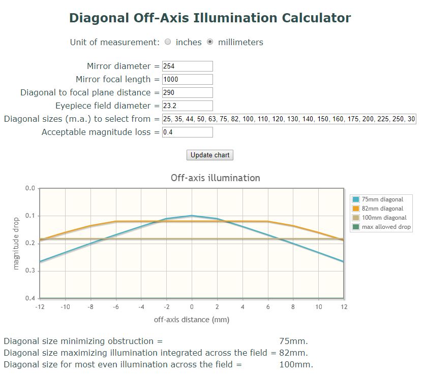

faudrait retrouver le site qui te permet de calculer la taille du secondaire en fonction du diaphragme
perso avec mon APS-C en PO 2", pas l'impression que ça vignette
mon avis c'est en Full Frame que tu risques d'avoir des problèmes (et la là ton capteur est un peu plus petit qu'un aps-c)
si je retrouve le site en question je repasse ici....

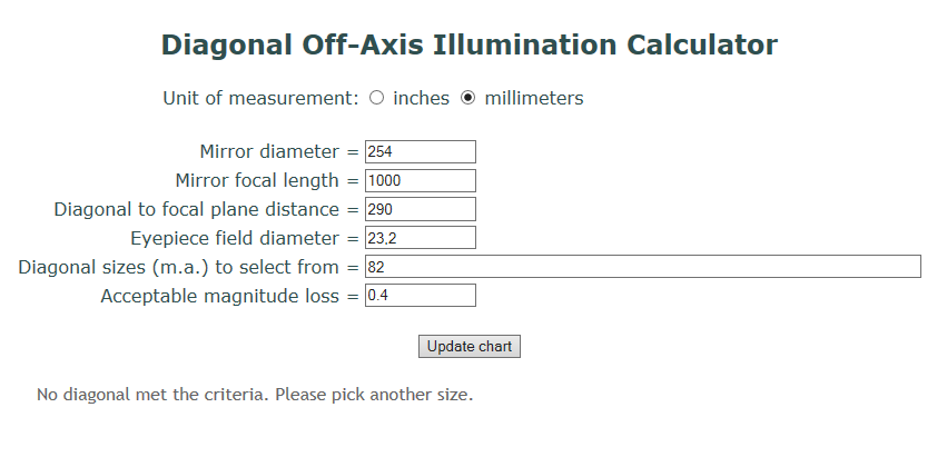

le site en question
https://www.bbastrodesigns.com/diagonal.htm
dans Eyepiece field diameter: tu mets la diagonale du capteur (23.2 mm)
Messages : 6603
Re: Choix Caméras entre IMX 294 ou IMX 183 avec ou sans refroidissement
Message par mickyman23 » 27 avr. 2019, 14:10
Greenood a écrit : ↑
27 avr. 2019, 11:24
le site en question
Ok merci et dans ça je met quoi?
"Diagonal to focal plane distance"
N'oublie pas green que j'ai un English pas very well! :think:
Greenood
Messages : 1382
Message par Greenood » 27 avr. 2019, 14:17
faut mesurer du centre du secondaire jusqu'au capteur de la cam (avec image net).
ou estimer tout du moins.

Et "Diagonal sizes (m.a.) to select from" ? :confusion-helpsos:
tu laisses, c'est les diagonales des miroirs du commerce.
tu dois retrouver la diagonale de ton mirroir dans le lot.
Messages : 6603
Bon green ça marche pas… :confusion-shrug:

Message par Greenood » 27 avr. 2019, 15:27
mais si :mrgreen:
Verdict 82 mm c'est plutôt bon
sinon 100 mm pour du 100%
sachant qu'avec le 100 mm tu es contant mais tu perds de la magnitude a cause de l’obstruction qui plus grande.
perso si tu as un miroir de 82, je le garderai, un master flat et on en parle plus .....

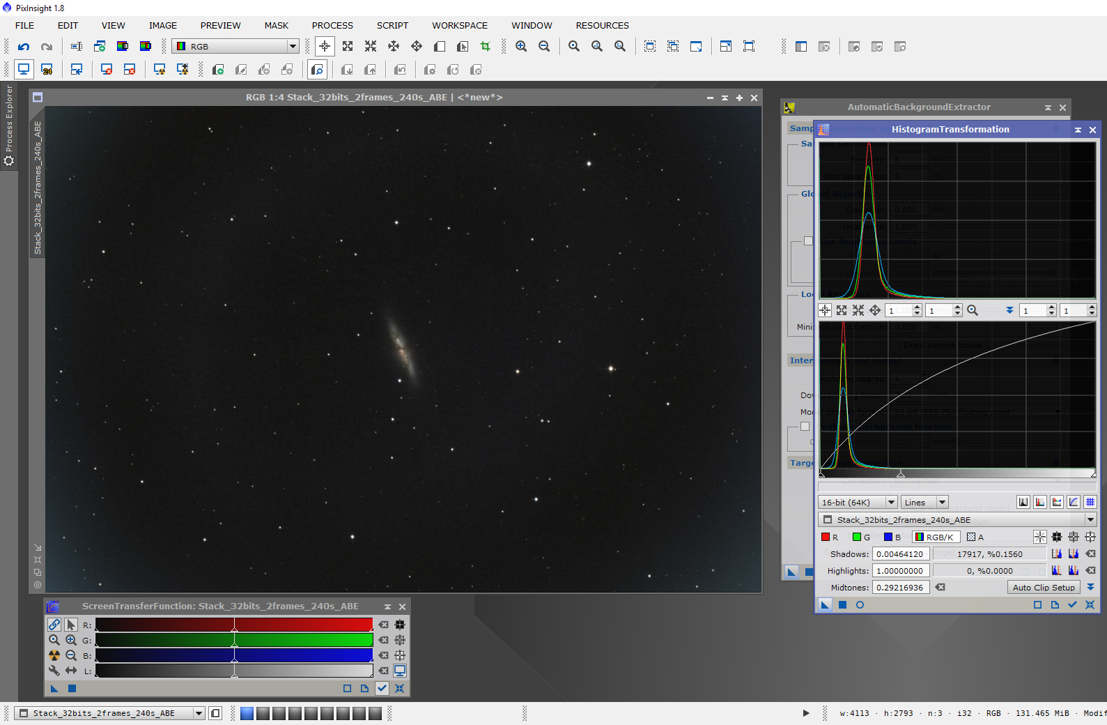

Une idée du vignetage et du bruit de la 294, 2 pose de 120s,-15°, pas de dark, pas de flat,
Messages : 6603
Message par mickyman23 » 27 avr. 2019, 17:18
On voit clairement bien l'AMP Glow et le vignettage effectivement...
@Steph Tu aurais par hasard la même config de cible/temps/gain/... avec la 183 pour comparer?
