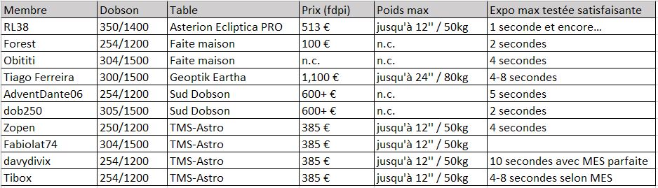

EDIT:
Et voici le tableau récap à jour compilant les infos glanées tout au long du fil :

Je vais m'atteler à créer un petit tableau recap de vos infos et des infos glanées ça et là.
Ce qui est intéressant pour le VA c'est de savoir quel temps de pose unitaire max on arrive à tenir. Très difficile de statuer de manière certaine sur ce point vu que ça dépend de la focale du système optique, de la qualité de mise en station, du poids du dobson, l'âge du capitaine, et seulement enfin de la qualité de la table.
Mais comme on commence à avoir plusieurs utilisateurs, je trouve intéressant de faire un petit recensement et recap, si ça peut aider de futurs qui se poseraient les mêmes questions.

Me revoilà, voici le petit tableau récap.
J'ai ratissé le forum pour trouver tous les utilisateurs de tables, ben... y'en a pas des masses en fait !
EDIT : tableau maintenu à jour en premier post de ce fil
J'ai repris les infos trouvées dans les divers fils, n'hésitez pas à me faire corriger. On voit que ça plafonne assez vite à 2-4 secondes de pose unitaire. Bon, c'est mieux que 500ms, mais on est loin de ce qu'une base Goto (type Flextube) arrive à aller chercher avec des 15s de pose.
