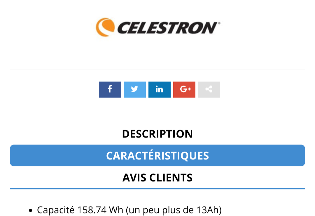

Ca fait 2 points pour la gamme celestron. D'apres pierro, la celestron lifepo4 c'est l’équivalent en un peu mieux de la celestron 17A, alors que la bresser est moins bien... Mais de combien ... car le prix c'est moitié moins ^^
La ou ca devient un casse tête, c'est que les deux ont la même capacité d'environ 155Wh ... Donc en théorie, strictement la meme autonomie, si on s'en tient aux considérations purement "d'électrique de puissance".
Sauf que quelles seront les autonomies réelles des 155Wh de la bresser vs celestron à partir de quelques cycle de charge, du moment qu'il fera un peu froid ou qu'elle auront été stockées un peu longtemps, ça je suis foutrement incapable de le dire. Quel enfer.
Dans le pire des cas, je paie le double du prix pour avoir un produit équivalent. A l'inverse, il se peut que l'autonomie soit très différente.

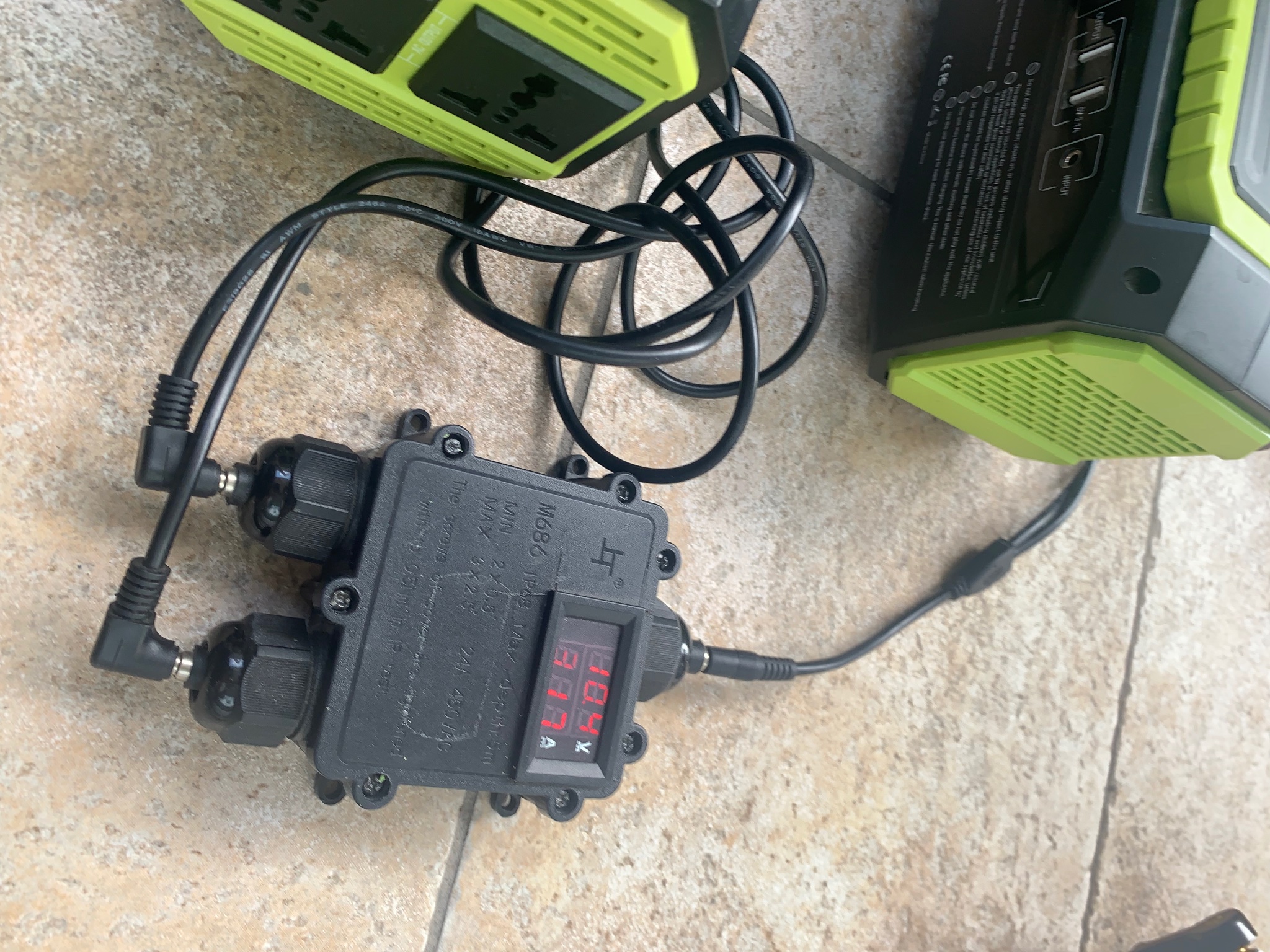

Si ça peut nourrir un peu le sujet je vous partage ici une ch’tite photo de mon coupleur maison. Un boîtier de jardin, 3 connecteurs, 2 diodes et un voltmètre ampèremètre chinois (facultatif) . Très pratique pour changer de batterie en cours de route . Peut permette d’avoir des batteries de moindre performance et de tourner avec …

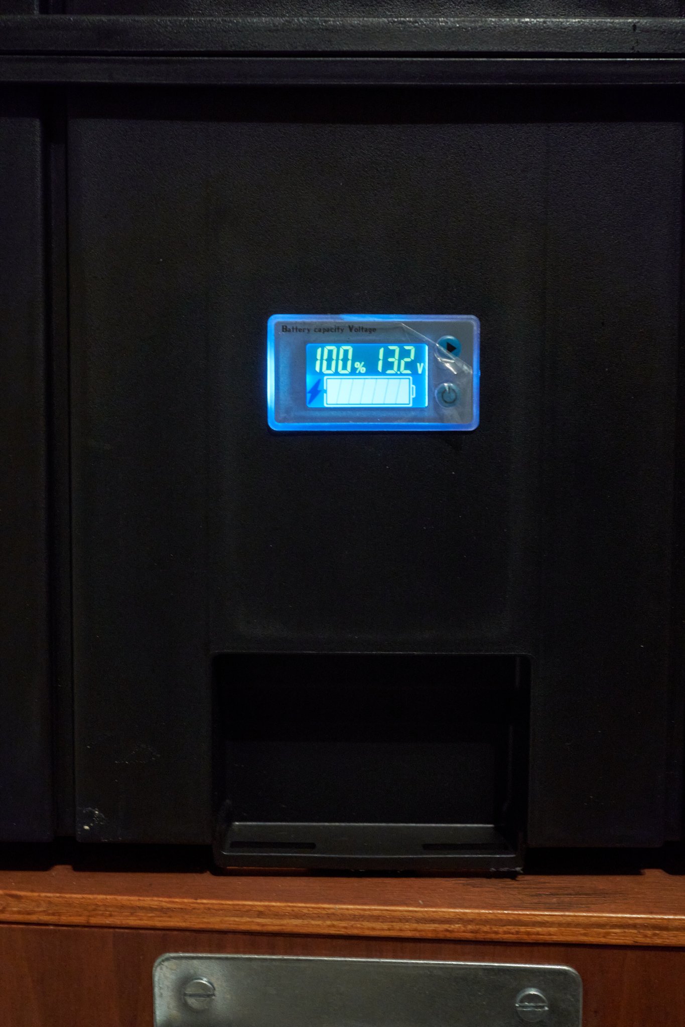

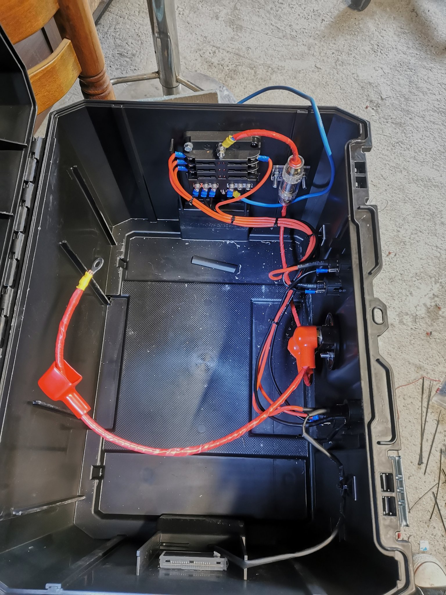

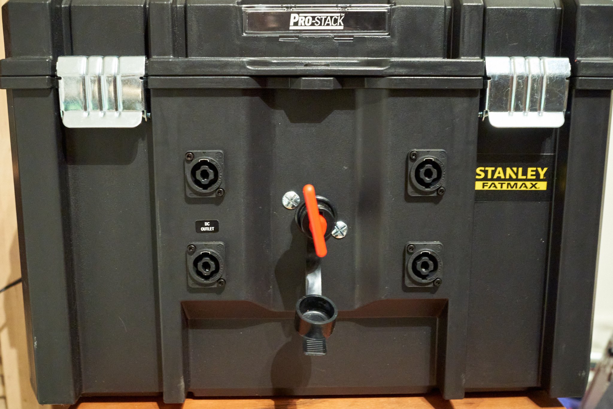

Vu le prix des batterie lithium, j'ai finalement décidé d'acheter une batterie au plomb/gel de 75ah.
C'est certes lourd mais plutôt que de perde un bras à acheter une batterie type lifepo4 , j'ai decider de le muscler pour porter celle ci .
J'ai acheté une caisse à outil dans laquelle j'ai installé un porte fusible , un afficheur sur le coté et en façade un coupe-circuit ainsi que 4 embases speakon ( nécessite une rotation pour brancher et debrancher le cable).
Voici la caisse sans la batterie avec le materiel installé: Puis la batterie installé ( elle est callé au fond ): L'afficheur sur le coté: Puis la face avant : C'est assez simple à réaliser , elle va servi à alimenter une eq6r, l'asiair (un mini pc va probablement suivre dans le futur ) avec camera/eaf et répartiteur pour alimenter entre autre les résistances
