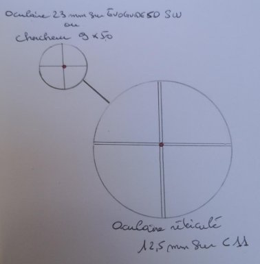

Je n'arrive pas à trouver la raison du "phénomène" que je vais essayer de vous exposer le plus clairement possible.
"Phénomène" qui a lieu que ce soit avec l'EvoGuide 50 ou le chercheur d'origine 9x50.
MATERIEL: - Oculaire réticulé 12.mm sur C11
                      - Oculaire réticulé 23mm sur EvoGuide50 (grossissement 10.5x)
                                                                ou
                      - Chercheur 9x50
                      - Monture CGEM II
1 - MES avec SharpCap Pro ((EXCELLENT)
2 - Procédure Alignement et Calibration via la raquette
     ---> 1ère étoile d'alignement à l'ouest,  j'en profite pour centrer l'étoile dans l'EvoGuide 50 (ou le chercheur 9x50) lorsque celle-ci se trouve au centre du réticule de l'oculaire 12.5mm sur le C11
     ---> 2ième étoile d'alignement à l'est, lorsque celle-ci sera centrée dans l'oculaire réticulé de 12.5 mm du C11 elle sera décentrée dans l'EvoGuide50 (ou le chercheur 9x50)
Par la suite lorsque je rebascule à l'ouest toutes les étoiles seront centrées et dans l'EvoGuide 50 (ou le chercheur 9x50) et dans l'oculaire de 12.5mm du C11, alors que toutes les étoiles à l'est seront désaxées dans l'EvoGuide 50 (ou le chercheur 9x50) quand elles seront au centre de l'oculaire du C11.
A partir de la troisième étoile (calibration ) elles se retrouvent toutes dans l'oculaire du C11 (que ce soit en ouest ou en est) donc plus de difficulté.
Je précise que le C11 est passé chez MEDAS pour révision en janvier et RAS, que ce phénomène se produit avec une EvoGuide50 ou un chercheur d'origine 9x50.
Je précise également que si je commence par une étoile d'alignement à l'est et que je centre cette étoile dans l'EvoGuide 50 (ou le chercheur 9x50) et l'oculaire de 12.5mm du C11, je vais avoir ce même "phénomène" à l'ouest  (l'étoile sera désaxée dans l'EvoGuide50 ou le chercheur 9x50 quand elle sera centrée dans l'oculaire du C11).
Donc pour résumer, je mets en concordance le chercheur et le C11 en pointant une étoile à l'ouest, le phénomène se produit avec les étoiles à l'est et inversement, je mets en concordance le chercheur et le C11 en pointant une étoile à l'est, le phénomène se produit avec les étoiles à l'ouest.
J'espère avoi été suffisamment clair.
Ce n'est pas un "grand problème " en soi, même si au moment de procéder à la seconde étoile d'alignement c'est pénible car compte tenu de la différence de grossissement de l'oculaire du C11 (224x) et du chercheur (9x ou 10.5x), si l'étoile n'apparait pas dans l'oculaire du C11 je ne peux pas me fier au chercheur et la centrer alors dans le chercheur...donc je galère un peu à fouiller le ciel pour la chopper et la centrer dans l'oculaire du C11.
QUESTIONS:
1- Est ce que je commets une erreur quelque part qui est à l'origine du "phénomène"?
2 - Est ce que c'est "normal"?
3 - L' ensemble monture/tube pourrait il être en cause du genre "mauvais équilibrage"?
Pour moi c'est une enigme, alors si l'un d'entre vous aurait une explication....bein mille merci d'avance. :ave:

Ce ne serait pas un truc qui viendrait du miroir qui bouge, du C11 ? Genre il se décale un poil quand il est d'un côté ou de l'autre... alors que ton chercheur, étant une lunette, ne bouge pas (donc lui, il aurait toujours raison, dans ce cas). Mais si au final l'étoile est centrée dans le C11, comme dans le chercheur, après 3-4 étoiles de calibration, c'est super bizarre...

Mais, comme pour Olivier, pe pencherais soit pour un décalage de l'axe d$optique du C11,
ou plutôt sur un porte à faux du chercheur....
En fait la position tube chercheur est -celle-ci après le retournement
et il peut y avoir un décalage du chercheur par rapport au tube du C11.
Je suis plus sceptique sur les erreurs logicielles...
Je suis parti sur cette hypothèse et c'est pour cela que je l'ai amené chez MEDAS pour vérification et RAS, tout est ok au niveau du tube, qui n'a que 3 ans et qui n'a vu la lumière qu'en novembre l'année dernière, ça pour dire qu'il est neuf, mais ça n'excluait pas la possibilité d'un miroir un poil "décollé", ce qui est exclus maintenant.
12 avr. 2021, 17:36
Je me suis mal expliqué:
- 1ère étoile d'alignement à l'ouest je la centre et dans le chercheur et dans l'oculaire du C11 sans pb
- 2ième étoile d'alignement, vu le grossissement du C11, si l'étoile n'est pas visible dans l'oculaire du C11 alors je galère pour la trouver et la mettre au centre du réticule du C11, et quand je l'y ai mise elle est désaxée dans le chercheur.
- 3ième étoile à l'ouest, de calibration, centrée sur chercheur et sur C11 sans pb
- 4ème étoile à l'est, de calibration, apparait dans l'oculaire du C11 donc facile à la centrée dans le réticule éclairé, mais alors elle sera décentrée dans le réticule du chercheur...
Désolé, c'est un peu compliqué à expliquer par écrit.....

A te lire, je ne vois pas ce que ça peut être d'autre qu'un jeu ou une flexion entre chercheur et C11. :think: soit le support de chercheur ou sa fixation, ou même dans le chercheur lui-même...
Une fois l'alignement terminé, tout est centré dans le C11, mais seulement à l'ouest (ou à l'est suivant le point ou tu as initialement réglé l'alignement chercheur/C11) dans le chercheur c'est bien ça?
dans ce cas, pour moi ça signifie que C11 et monture sont Ok.
Une idée comme ça règle l'alignement chercheur/c11 plein nord. Juste pour voir si ça coupe la poire en deux et si le décalage C11/chercheur s'inverse entre est et ouest.

Une fois l'alignement deux étoiles effectué, étant en ayant réglé initialement l'alignement chercheur/C11 à l'ouest, les étoiles de calibration les étoiles à l'ouest seront centrées dans chercheur et le C11 et à l'est elles seront toujours décentrées dans le chercheur après que je les ai centré dans le C11.
J'ai essayé d'expliquer qu'après les deux étoiles d'alignement, la première étoile de calibration à l'est se retrouve dans le champ de l'oculaire réticulé du C11et donc je n'ai pas à fouiller le ciel pour la trouver, mais dès lors que je l'aurai centré dans le C11 elle sera décentrée dans le chercheur.
spica2000 a écrit : ↑
14 avr. 2021, 14:58
J'ai utilisé un chercheur 9x50 et l'EVG50...toutes les deux ne peuvent pas avoir le même problème optique, et la fixation est serrée de manière à ce qu'elle ne puisse pas laisser bouger le pied du chercheur..
Je testerai l'alignement chercheur/C11 plein nord... ;)

Je ne vois plus effectivement qu’un flop du miroir du C11 qui puisse expliquer ce curieux phénomène. Tu bloques bien le miroir du C11 une fois la MAP faite ?
