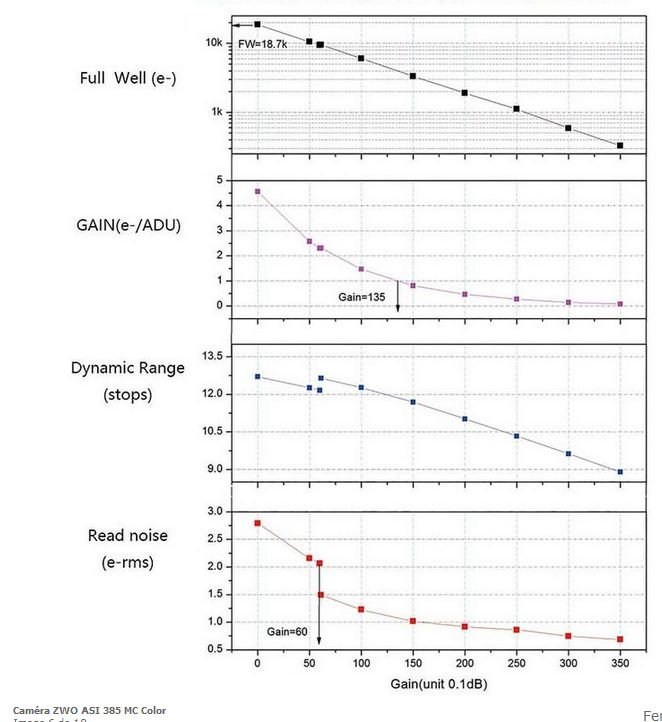

Voila. Mise en pratique de la methode appli android et papier cuisson. ( Qui m'a foi a l'avantage d'être accessible a n'importe quel personne qui cuisine un peu )
Avant que je m’évertue a essayer de piger, ca vous semble coherent comme valeurs ?
Messages : 11932
analyse capteur SC
Message par pejive » 17 avr. 2021, 16:49
https://forums.sharpcap.co.uk/viewtopic.php?t=3127
çà ressemble plus aux courbes des ZWO qu'à celle des Altair :mrgreen: mais l'échelle des gains est différente chez ZWO
Messages : 9172
analyse capteur SC
Message par soulearth » 17 avr. 2021, 17:33
Oui. J'ai l'impression que ça contribue bien à la complexité. Chaque constructeur a sa propre gestion du gain. Du coup c'est difficile de comparer.

Message par soulearth » 19 avr. 2021, 15:04
Courbes issues de l'analyse, pour une lecture différentes.
Par contre pour le moment je n'arrive pas à comprendre comment j'arrive à 8 stop au gain 10000 avec un full well a 214. Le calcul m'échappe.
Dernière modification par soulearth le 19 avr. 2021, 18:49, modifié 5 fois.
