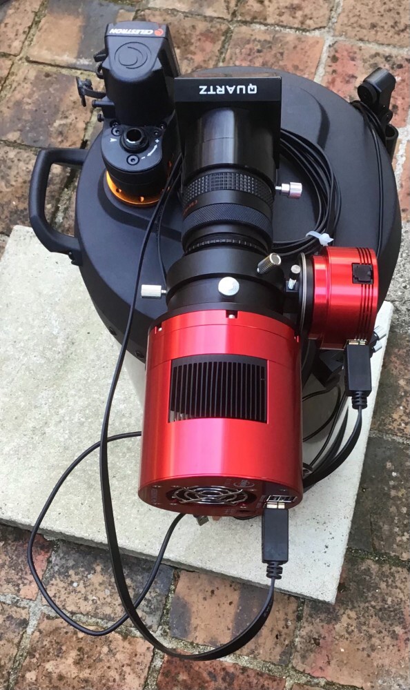

J'ai déjà fait un montage avec une Altair 290 et un PO :
download/file.php?id=987
Mais avec les autres cam je monte sans crayford avec la distance de 95 a 105 pour mon réducteur celestron 6.3

Ayant un format ApsC en bout de chaîne et un diviseur optique à plus de 38,5mm du capteur (tiroir à filtre de 21mm et BF interne de 17,5) dans le train optique (M48 en entrée), j’ai préféré passer en M48 aussi avant l’OAG pour éviter d’avoir à trop approcher le prisme du centre optique et risquer d’avoir l’ombre de celui ci sur l’image et éviter également d’utiliser la bague réductrice M48/M42 fournie avec l’OAG qui n’a pas de collerette d’arrêt et reste malheureusement trop mobile. Ça me permet d’assurer le bon espacement en terme de BF.
Le faisceau lumineux est conique. Alors certes sur les camera plus petite que le FullFrame c’est généralement du M42 en entrée de camera mais le disque plus grand en amont. (Sortie du scope en 50.8)
T’inquiètes pas sur un sct le baffle interne est l’un des plus grand « fabriquant » de vignettage, alors M42 ou M48 n’y changera pas grand chose. ;)
Je vais rester pour le moment en M42, je verrais à l'usage
J'envisage trois configurations avec le Celestron 9.25
Setup1 : pas de réducteur, backfocus 139 mm (à pârtir de l'arrière de la bague du sct)
Setup2 : réducteur Antares 0.63x, backfocus 85-86 mm de la face arrière du correcteur
Setup3 : réducteur Optec Nexgen 0.33x, backfocus ?
Louis
