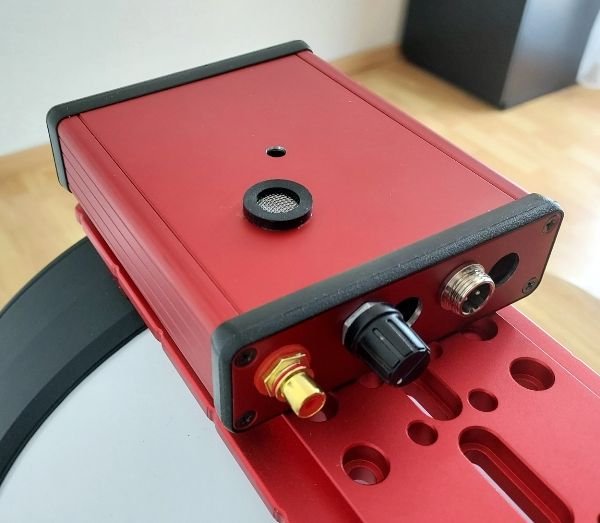

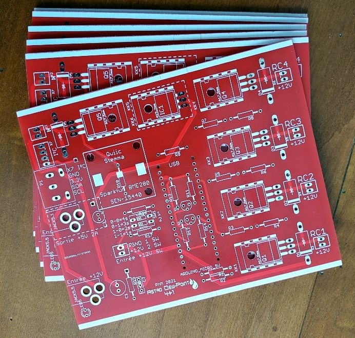

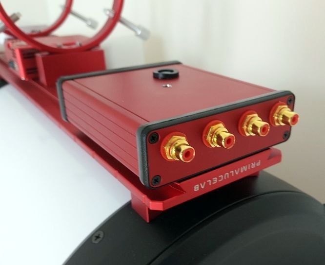

Bonjour à tous,
Après avoir traduit plusieurs documentations techniques en français (ASIAIR PRO, PHD2) que j'ai déjà mis en ligne, je vous annonce avoir mis au point et construit un boitier de régulation des résistances chauffantes pour nos optiques que je souhaite partager avec vous.
Les principales caractéristiques du boitier ASTRO Dew-Point 4+1 :
  • Piloter par une Arduino Micro.
  • Il n'y a pas de réglage par potentiomètre de la puissance émise vers chacune des sortie pour résistances chauffantes, c'est automatique et gérer par la valeur du point de rosée calculée toutes les 10 secondes en analysant les valeurs relevées de température, humidité relative et pression atmosphérique au travers du petit orifice situé sur le dessus du boîtier.
  • La voie RC1 est réservée à l'optique principale avec la plus grosse résistance. Les trois autres sorties (RC2 à RC4) sont partiellement multiplexées. Cela est intéressant pour une utilisation sur batterie.
  • Une cinquième voie, réglable manuellement par potentiomètre, est disponible pour un éclairage rouge à LED ou pour une résistance chauffante à réglage manuel (PWM).
  • Alimenté soit par une prise Sky-Watcher ou un jack 5,5mm, l'embase non utilisée devient une sortie 12V disponible.
  • En option : une sortie +5V DC 2A sur embase jack disponible pour un accessoire.
  • Datasheet complète décrit ce boitier en détail (pdf)
Je fourni tout le dossier de fabrication avec :
  • Dossier de fabrication complet avec schéma de principe, plan de câblage et nomenclature complète
  • Notice de montage, de contrôle et de mise en route
  • Source du programme fournie (éventuellement modifiable par vos soins)
  • Modèle 3D complet sous SketchUp offert juste pour votre plaisir
  • Quelques circuits imprimés vierges disponibles en quantité limitée (voir la nomenclature) et, sur demande, fourniture des fichiers Gerber.
Tous ces fichiers et documents sont téléchargeables sur mon site : www.galaxiaproximus.fr
Souhaitant que ce développement vous soit utile...
Philippe

Bien vu les sorties multiplexées !
Tu ne mesure pas la température sur les résistances ? Comment tu ajuste la puissance ? Uniquement par une proportionnelle ?
Je mesure toutes les dix secondes la différence de température entre le point de rosée et la température extérieure et, actuellement comme défini dans le programme que tu devrais regarder, dés que cette différence arrive à 8°C, je déclenche le "chauffage" avec une priorité sur la voie RC1, celle de l'optique principale.

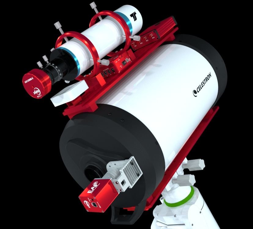

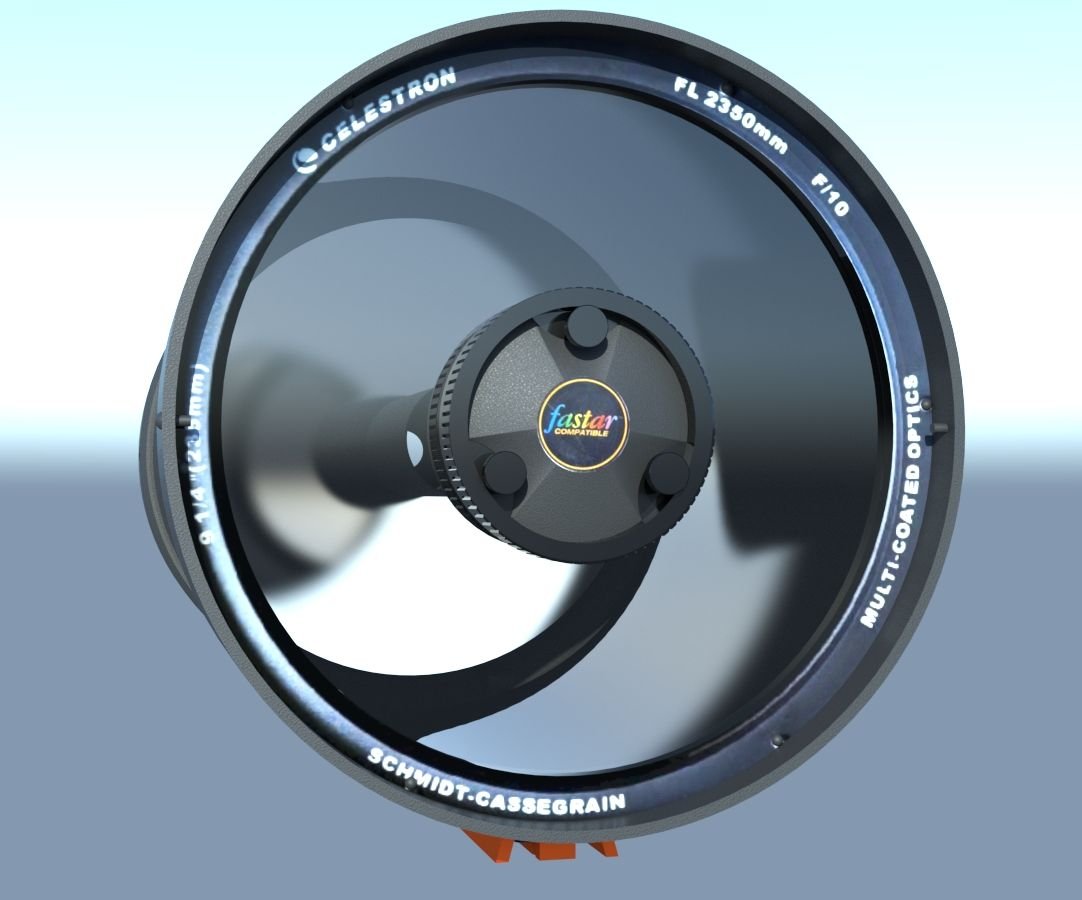

Salut Plina,
Oui, entièrement (tube, monture, accessoires, lunette, caméra, boitiers divers, IP Link, alim., valise de transport, etc.).
Même le système optique interne (SC) avec les miroirs est modélisé!
Quelques vues de la partie optique :

Message par PLina » 26 avr. 2021, 09:40
C'est juste excellent. Tu as une rose coincée dans ton tube :)

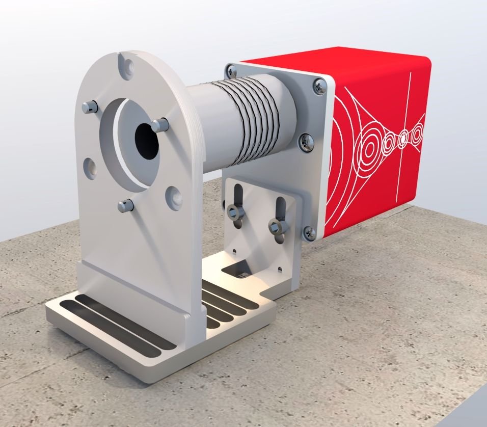

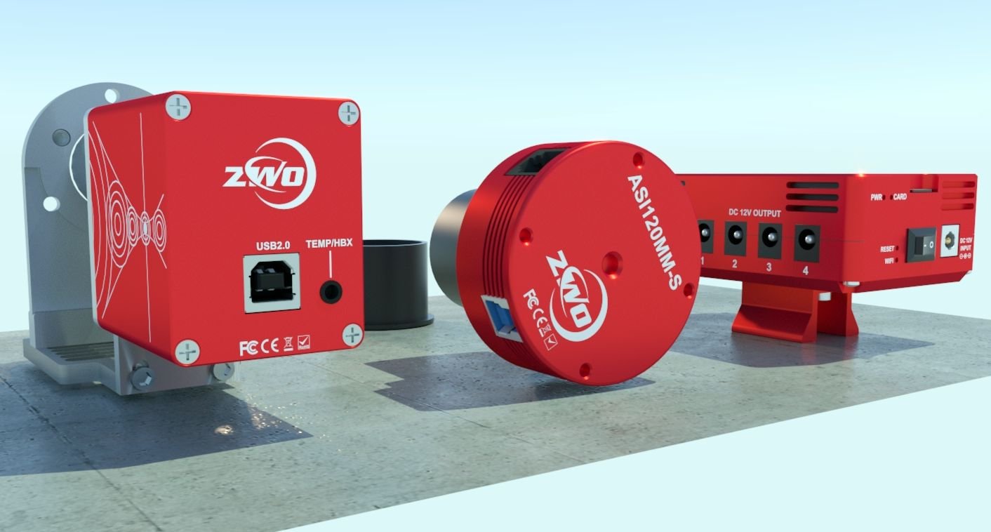

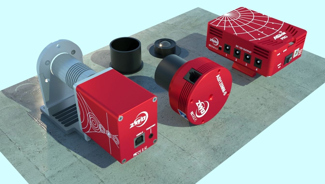

Message par PhM34 » 07 mai 2021, 07:58
En attendant l’interminable livraison de ma monture, je continu à élaborer mon setup destiné à la télécommande complète à distance. Donc, j'ajoute un focuser (ZWO EAF) pour la mise au point au travers de l'ASIAIR PRO.
Naturellement, l'EAF est déjà reproduit en 3D pour l'intégrer avec le reste du setup.
Quelques vues...
