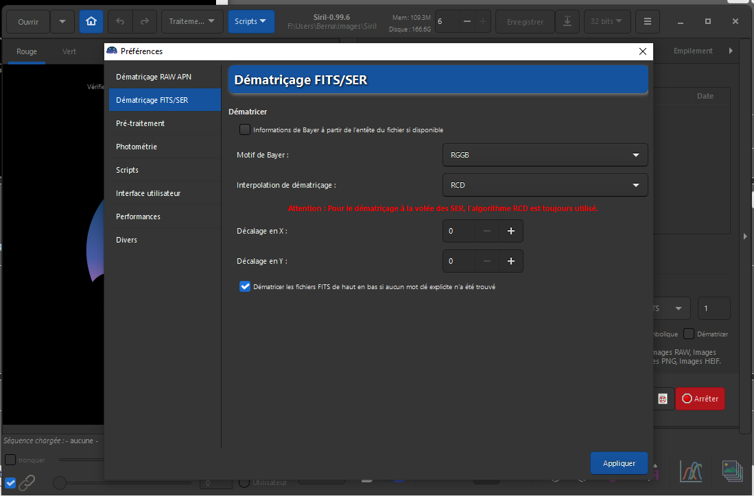

Salut, est ce que tu as essayé dans les paramètres de siril de décocher la case «lire l’en-tête » et sélectionner la matrice réelle de ta caméra ?
Ma 224 est rggb et le debayer de sharpcap l’ecrit dans une autre matrice. Siril renvoi des erreurs et les couleurs sont psychédéliques aussi.
oui, oui, j'ai décoché cette case puis essayé chaque combinaison de matrice de bayer soit de bas en haut, soit de haut en bas. Rien n'y a fait...

mais si, le souci si tu fais ça avec une image astro c'est que les couleurs ne sont pas faciles du tout à bien repérer, pour être sûr de ce que tu obtiens il faut avoir sur l'image les 3 couleurs bien visibles sur 3 zones différentes.
@Steph avait publié une mire à afficher sur écran, très simple, et c'est le seul moyen de retrouver rapidement les bons paramètres.
dans siril il y a aussi un paramètre à cocher sur cet écran du menu préférences
moi je travailles avec ces paramètres là et la 2600 est aussi RGGB je crois, comme la 533, donc si tu images avec SC et traites avec Siril, tu devrais avoir les mêmes paramètres.
quant aux entetes des fits, SC a une façon particulière de les écrire et il vaut mieux ne pas en tenir compte, d'ou mes paramètres
mais encore une fois fait toi une image avec tes 3 couleurs bien visibles pour vérifier si c'est bon
