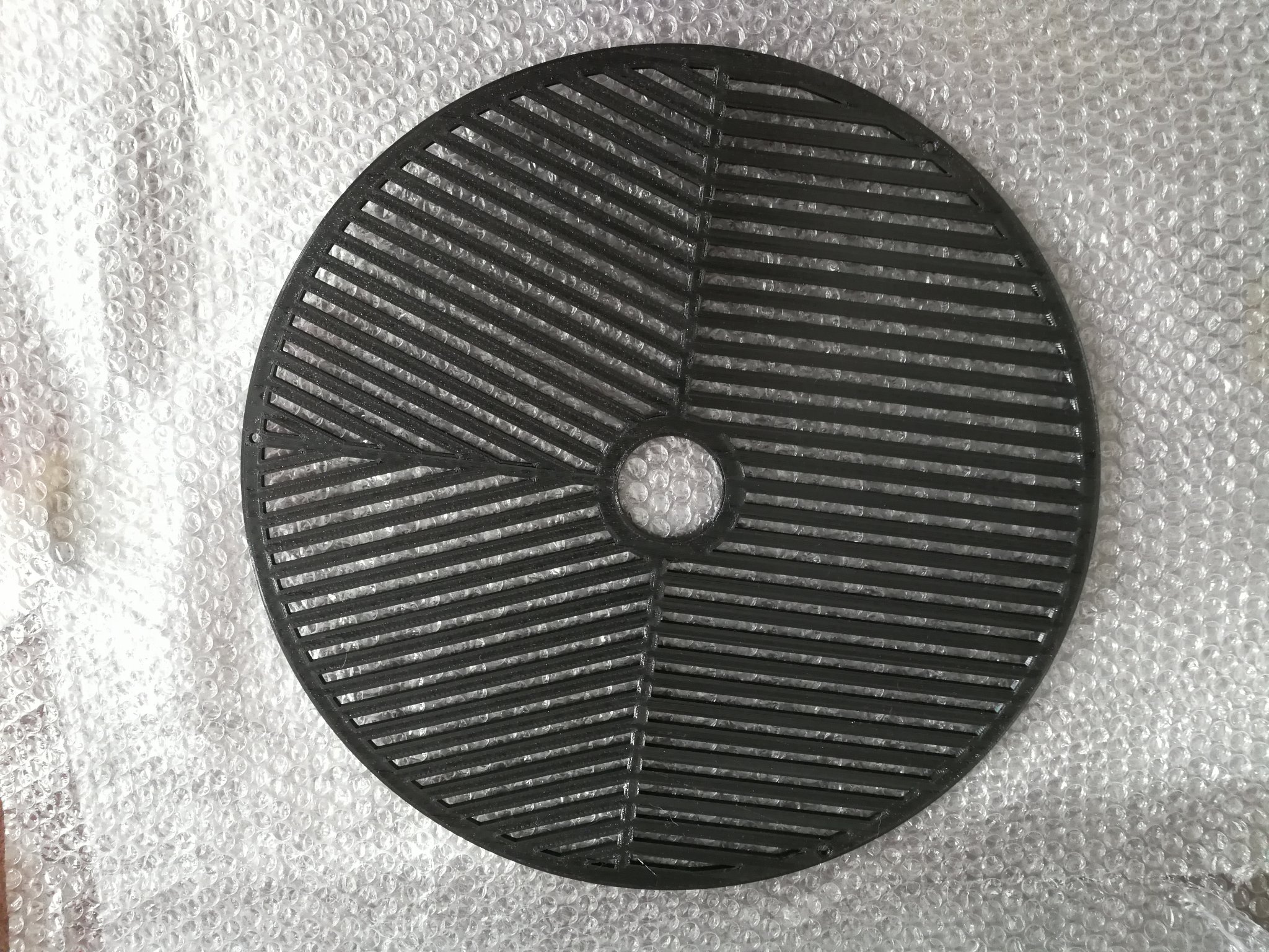

Désolé mais en ce moment pas mal occupé et j'ai encore zappé !!! je passe en coup de vent à chaque fois
Pour les dimensions que j'avais demandé, j'étais à la limite mais c'est passé en 1 seul tenant ... pas de collage ...
Pour mon bathinov je l'ai également fait chez AZUR ... Beau boulot, bon il reste quelques petits filaments à enlever, et fait gaffe en le prenant sur les extrémités c'est un peu fragile ... en le nettoyant j'ai legerement secoué et ça y'a eu une petite fissure (pas bien grave)- bien mieux que le masque en carton que j'avais fait lol
Par défaut j'avais pris les dimensions pour le poser sur le support du secondaire, donc à l’intérieur, mais pas bien pratique pour le sortir ... surtout avec les vis de colim que j'avais changé
Du coup j'ai fait un petit bricolage pour le fixer à l’extérieur prenant place sur le tube

Oui c'est mieux pour ton masque de bahtinov de le faire reposer sur l'extérieur
Comme je le disais avant, Vincent de Azur3Dprint a reçu sa nouvelle machine et va pouvoir monter jusqu'a 600*600mm
