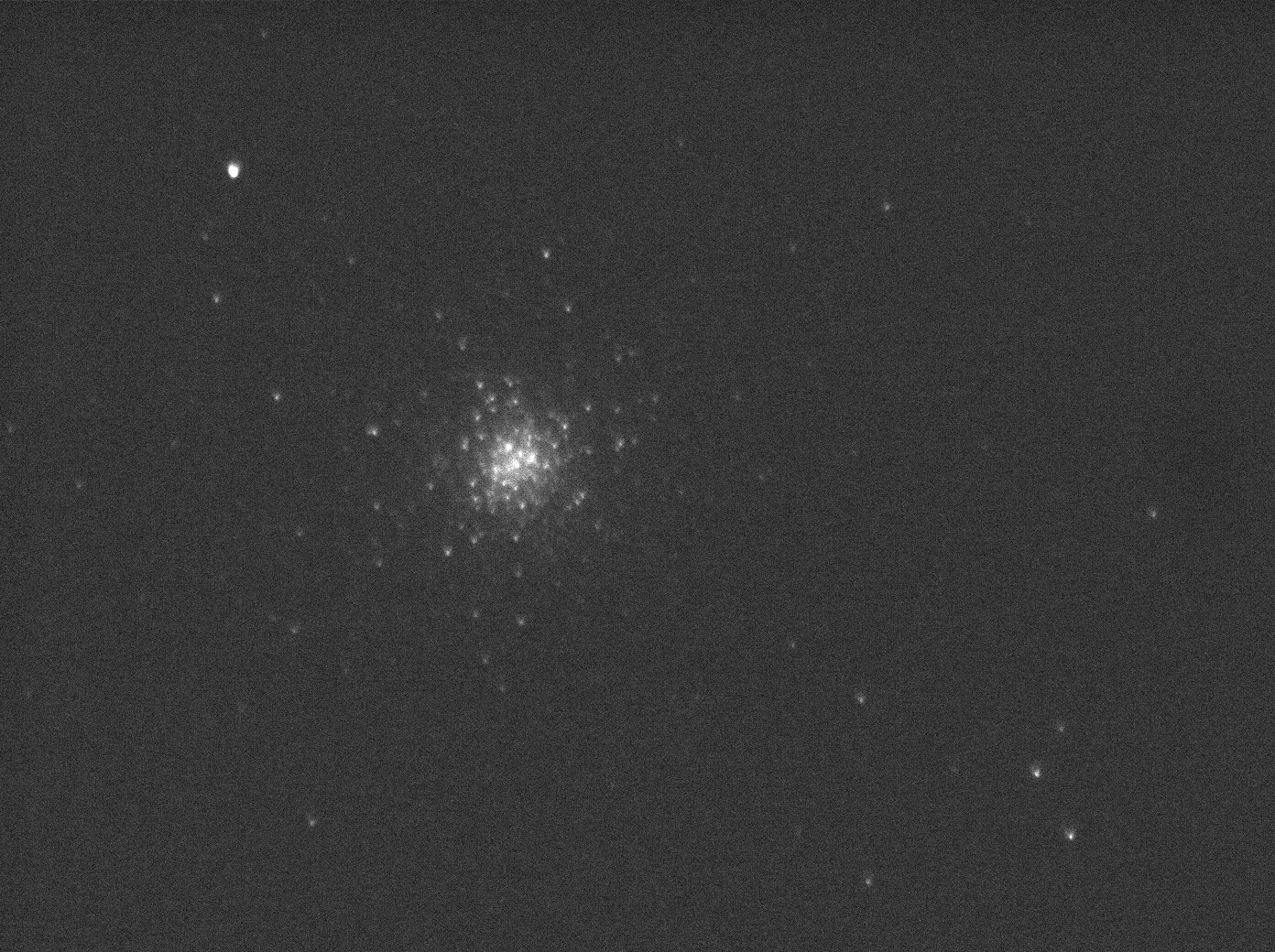

M3 30 avril (1).jpg (530.8 Kio) Consulté 7558 fois
M3 30 avril 19 fois 4 s.jpg (59.68 Kio) Consulté 7558 fois
Je n'ai pas noté tous les temps de pose ni les stack, la seconde photo était réglée sur 4 s mais je ne me souviens plus de l'empilement.
Pas grave, le premier but c'était de comparer avec la lunette et d'avoir une MAP pour essayer de trouver M51, que je n'ai encore jamais observé, même en visuel (pendant toutes ces années, je n'ai rien fait d'autre que du planétaire, limité à la fois par le seul tube que j'avais - l'ETX- et ma mauvaise vue nocturne)

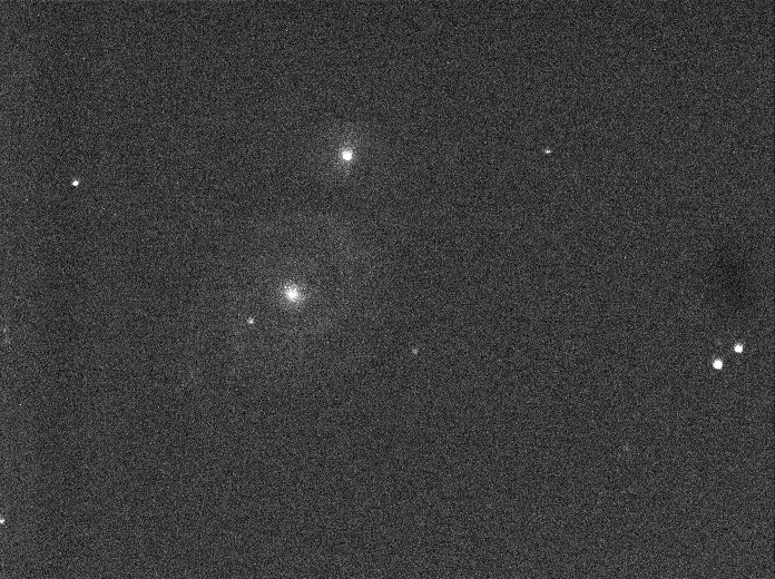

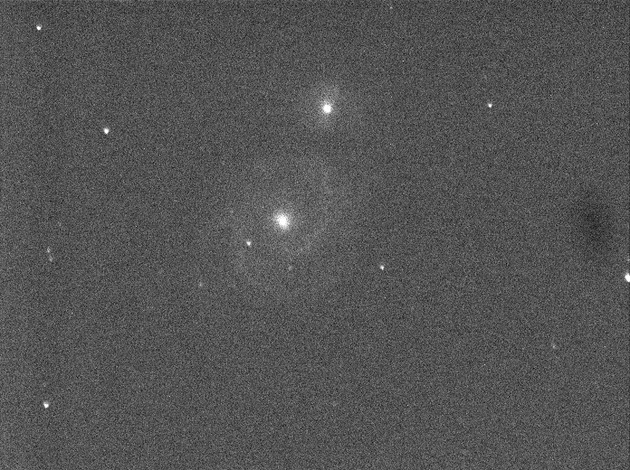

15 secondes de pose, binning 4 (pas d'empilement)
M51 30 avril 15 s binning 4b.jpg (41.23 Kio) Consulté 7558 fois

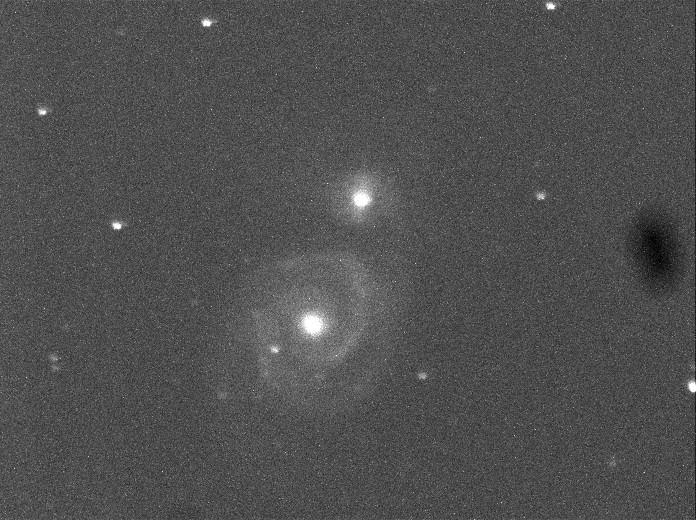

40 secondes de pose, binning 2 (pas d'empilement)
M51 30 avril 40 s binning 2.jpg (146.16 Kio) Consulté 7558 fois

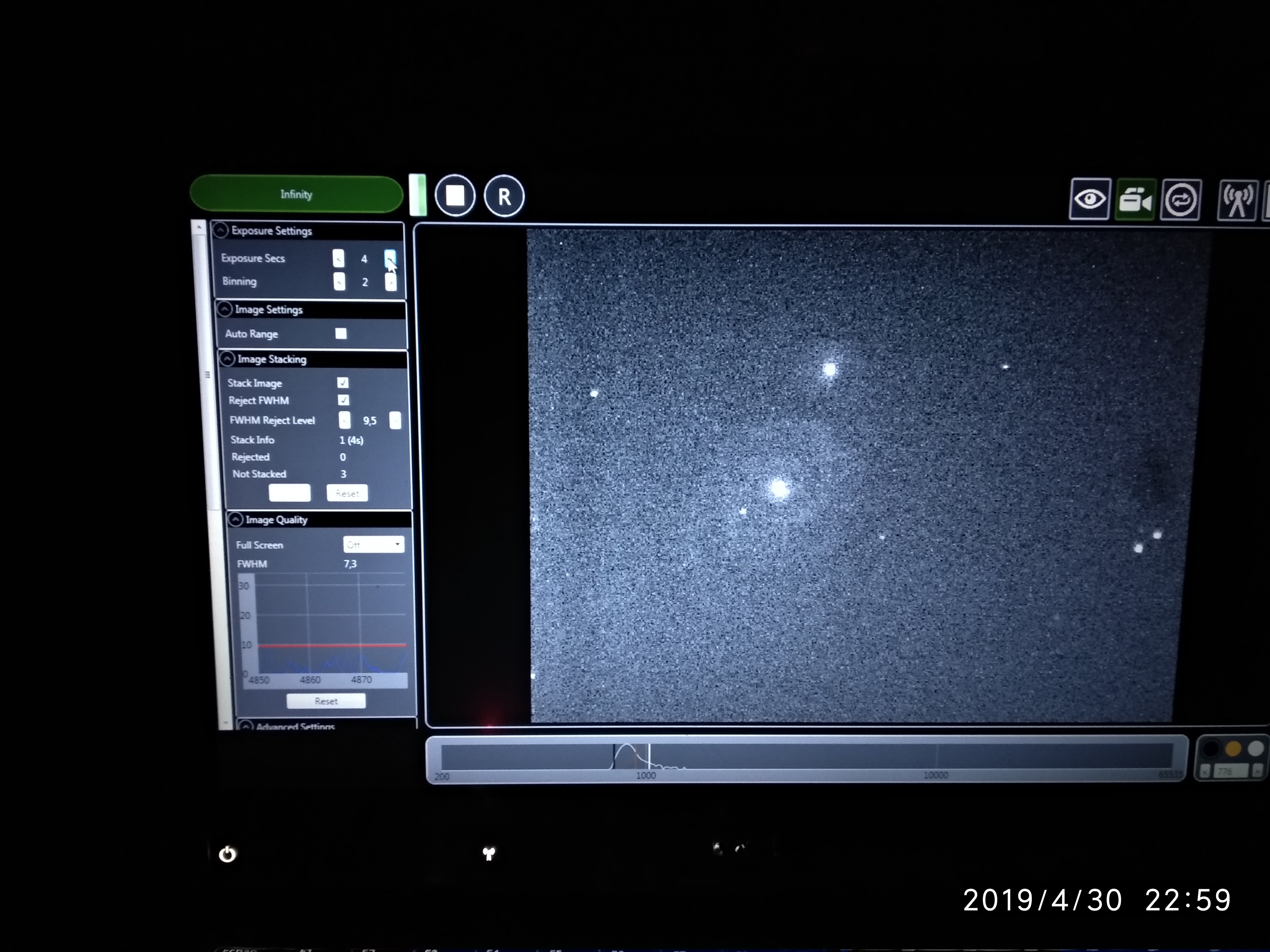

Message par sebb916 » 01 mai 2019, 07:29
Sur cette copie écran en zoomant on peut voir que seulement 8 images de 4 s ont été empilées, et qu'une vingtaine ont été rejetées : à quoi est-ce dû ?

Il peut y avoir plusieurs causes au rejet des frames; je ne connais pas le logiciel Infinity.
Essaie de modifier la valeur du FWHM level, le gain, le temps de pose; si c'est faisable, cadrer avec le plus possible d'étoiles.

S'il n'y a pas assez d'étoiles brillantes, la pile ne fonctionne pas.
Avec cette longue focalisation, vous souffrirez beaucoup avec l’Infinity. Essayez le réducteur focal ils vous disent

Message par sebb916 » 01 mai 2019, 09:39
J'ai eu la mauvaise idée de déplier complètement le trépied, léger, de l'ETX ; du coup entre les vibrations du moteur et le passage des voitures à 3 m plus lin sur la route (une vraie autooroute hier soir dans mon patelin de 800 habitants), difficile de poser plus de quelques secondes sans filé.
J'ai modifié plusieurs fois le curseur FWHM, dès fois ça permettait de stacker,des fois non, mais il est clair que sur la fin la buée a pourri les images.
Pour les temps de pose, j'ai testé de 2 s à 60 s, la meilleure image que j'ai eu était en binning 2 avec 45 s, même si il y a un léger filé.
Prochain test toujours avec l'ETX mais trépied pas déployé (au plus près du sol), un pare-buée fabriqué à l'arrache et le réducteur de focale.

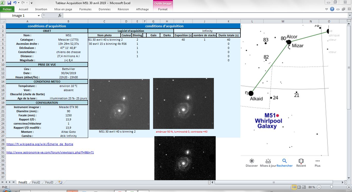

Message par sebb916 » 01 mai 2019, 21:21
Tableur Acquisition M51 30 avril 2019 screenshot.JPG (154.48 Kio) Consulté 7483 fois

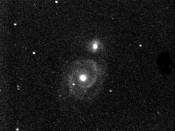

M51 30 avril 40 s binning 2 excel paintnet.jpg (124.05 Kio) Consulté 7483 fois

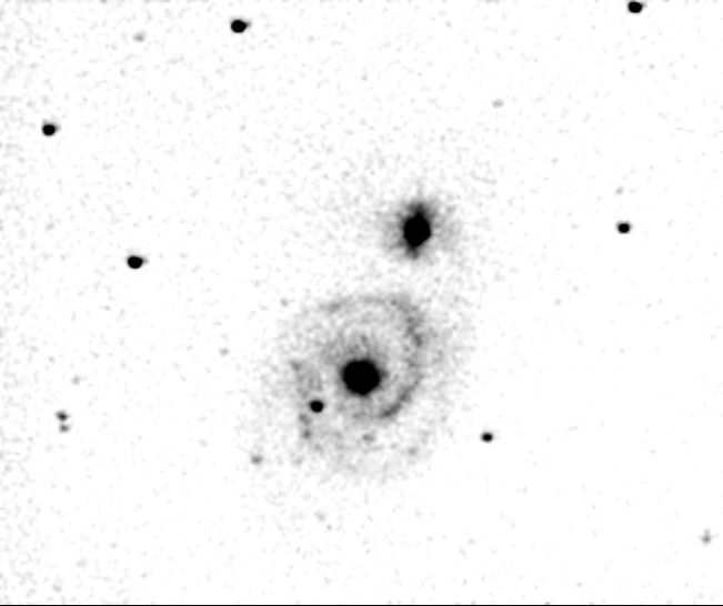

M51 30 avril 40 s binning 2 excel paintnet 2.jpg (80.9 Kio) Consulté 7483 fois

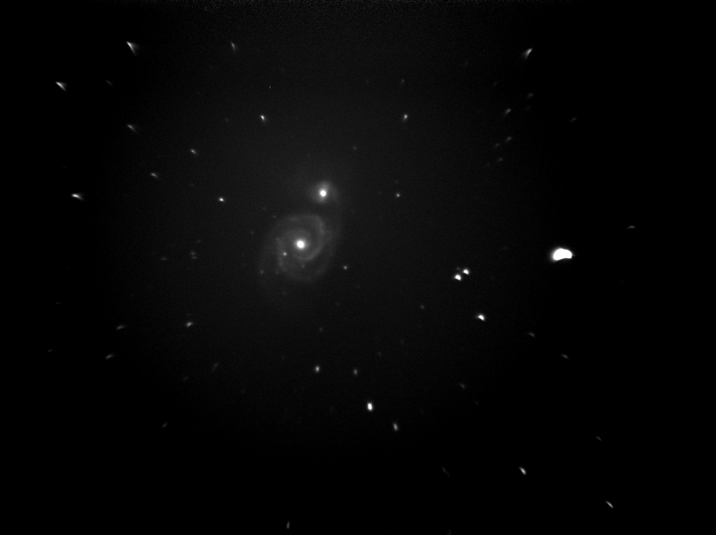

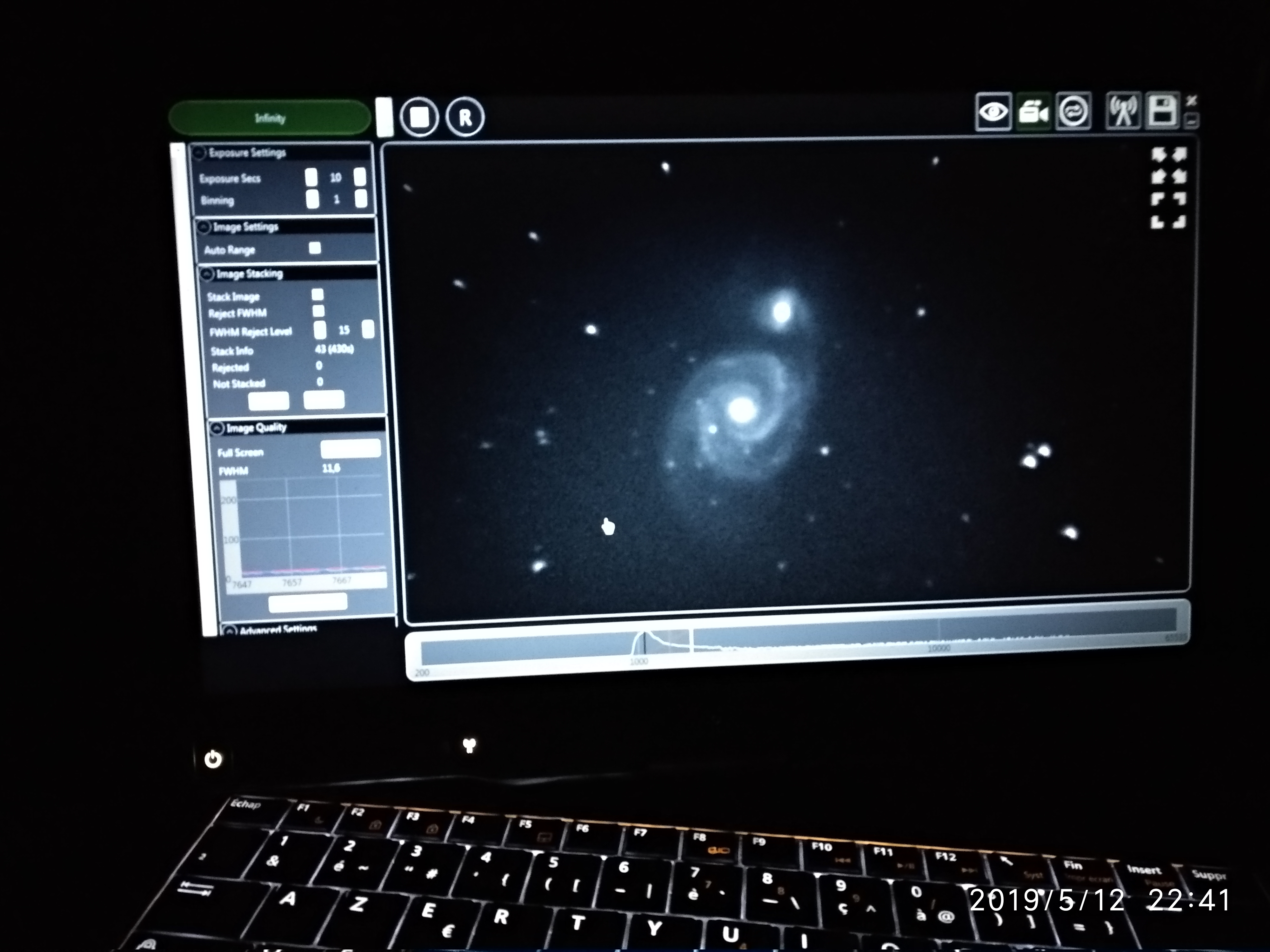

Message par sebb916 » 12 mai 2019, 22:56
après 12 jours de misère météo, je ressors l'ETX : oui, ça caille (on a eu flocons et grèle en quelques jours) et je veux tenter M101 ce soir !
j'ai mis le réducteur de focale sur l'infinity, je n'ai des étoiles ponctuelles qu'au centre, je ferai avec.
une première image de M51 pour commencer, ensuite je mets une vidéo puis je tente M101
M51 12 maib.jpg (122.53 Kio) Consulté 7444 fois
Messages : 7488
Re: M51 - VA du 30 avril - Atik Infinity / ETX 90
Message par sebb916 » 12 mai 2019, 23:02
c'est du quasi direct (je n'arrive pas à broadcaster avec le logiciel infinity)

Messages : 8287
Message par ouki » 13 mai 2019, 08:26
Pas mal vache y as de l'aberation....
Content ;)
Messages : 7488
Message par sebb916 » 13 mai 2019, 08:37
Juste une zone où ça passe, faut bien viser c'est tout !!
