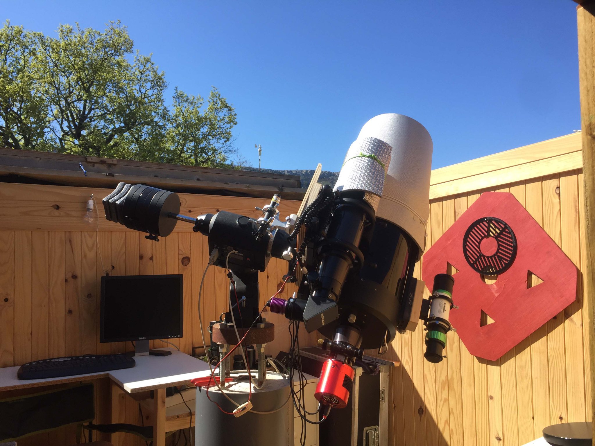

@spica2000 à partir du 14 mars (premières images avec coma ici : viewtopic.php?p=66564#p66564 ) et ensuite je n'ai plus tourné qu'avec le Baader. J'ai commencé avec le backfocus donné dans la doc puis j'ai graduellement réduit jusqu'à tourner actuellement autour de f/6.1 qui donne la meilleure correction amha.
Je l'ai pris avec l'adaptateur pour le mettre dans le C9 (pièce en plastoc toute bête) mais je comprends que tu ne veuilles plus t'embêter avec le shifting. Moi ça ne me gêne pas spécialement car pas super fort sur mon modèle de C9.

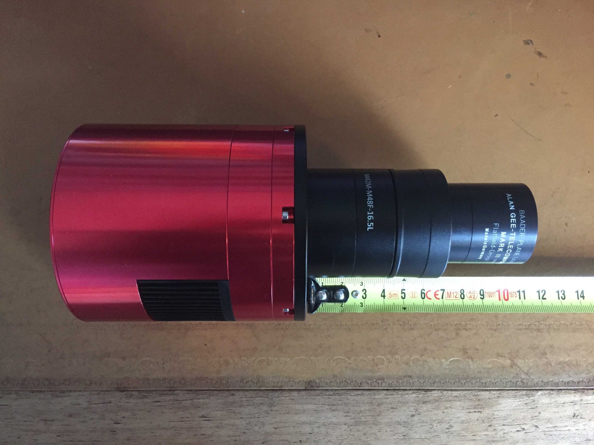

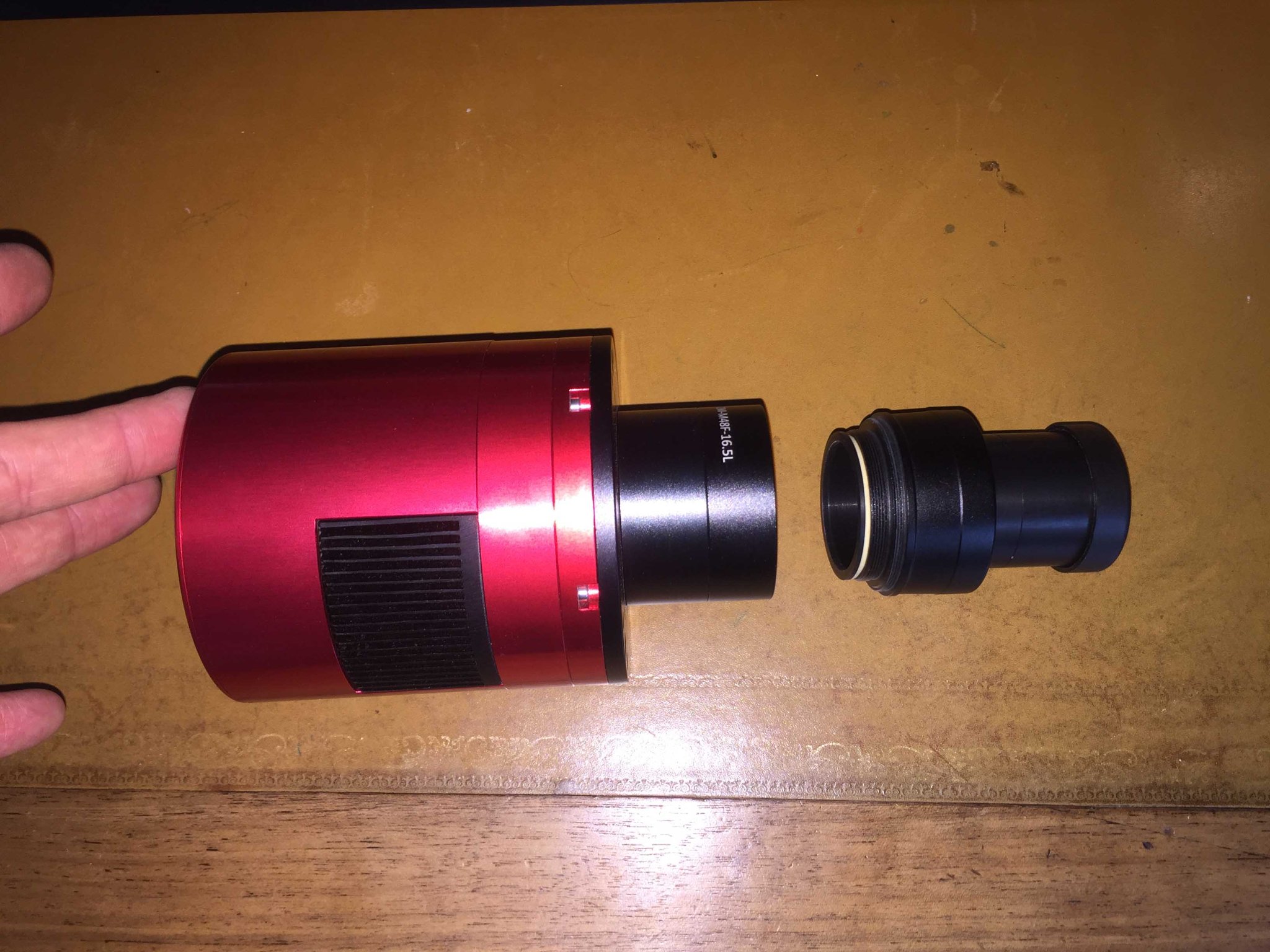

Montage pour le test C9+focuseur feather touch+correcteur + adaptateurs + caméra ASI2600MC.

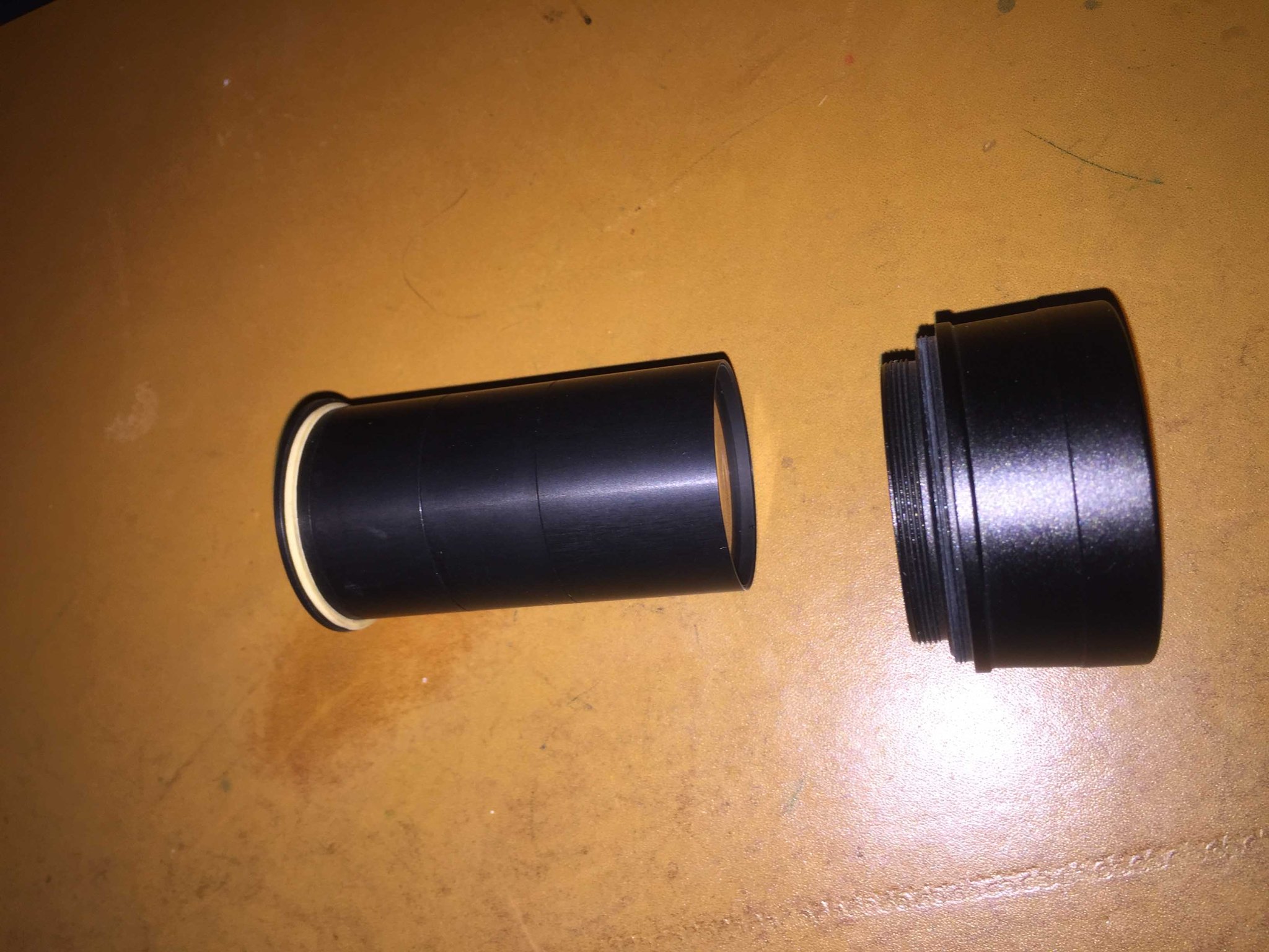

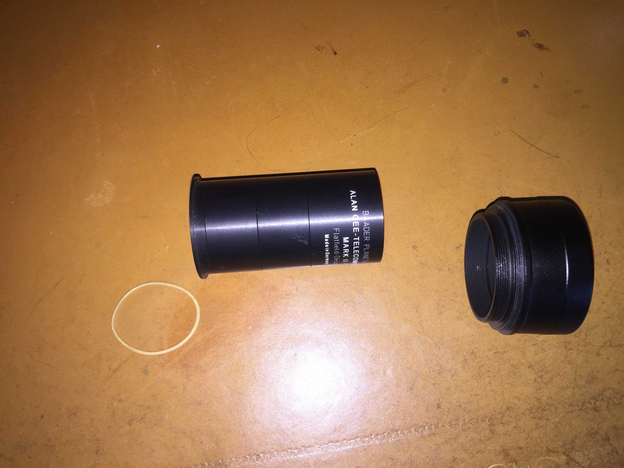

L'adaptateur se visse bien dans la caméra mais il reste un léger jeux entre la caméra et le correcteur qui donc bouge. Pas glop.
Il est livré avec deux anneaux plastique mi dur mi mou, pour compenser ce jeux mais ils sont trop épais pour attraper le pas de vis de la caméra.
Donc j'ai dû bricoler avec les moyens du bord avec un élastique. Pas idéal, mais ça tient pas si mal.
Le dit élastique, le correcteur Alan Gee et la bague adaptatrice Vissé sur la caméra avec une distance hors caméra de 100mm. Si on rajoute 17,5mm de profondeur du capteur dans la caméra, on est à 117,5mm. Le tout inséré dans le PO du C9

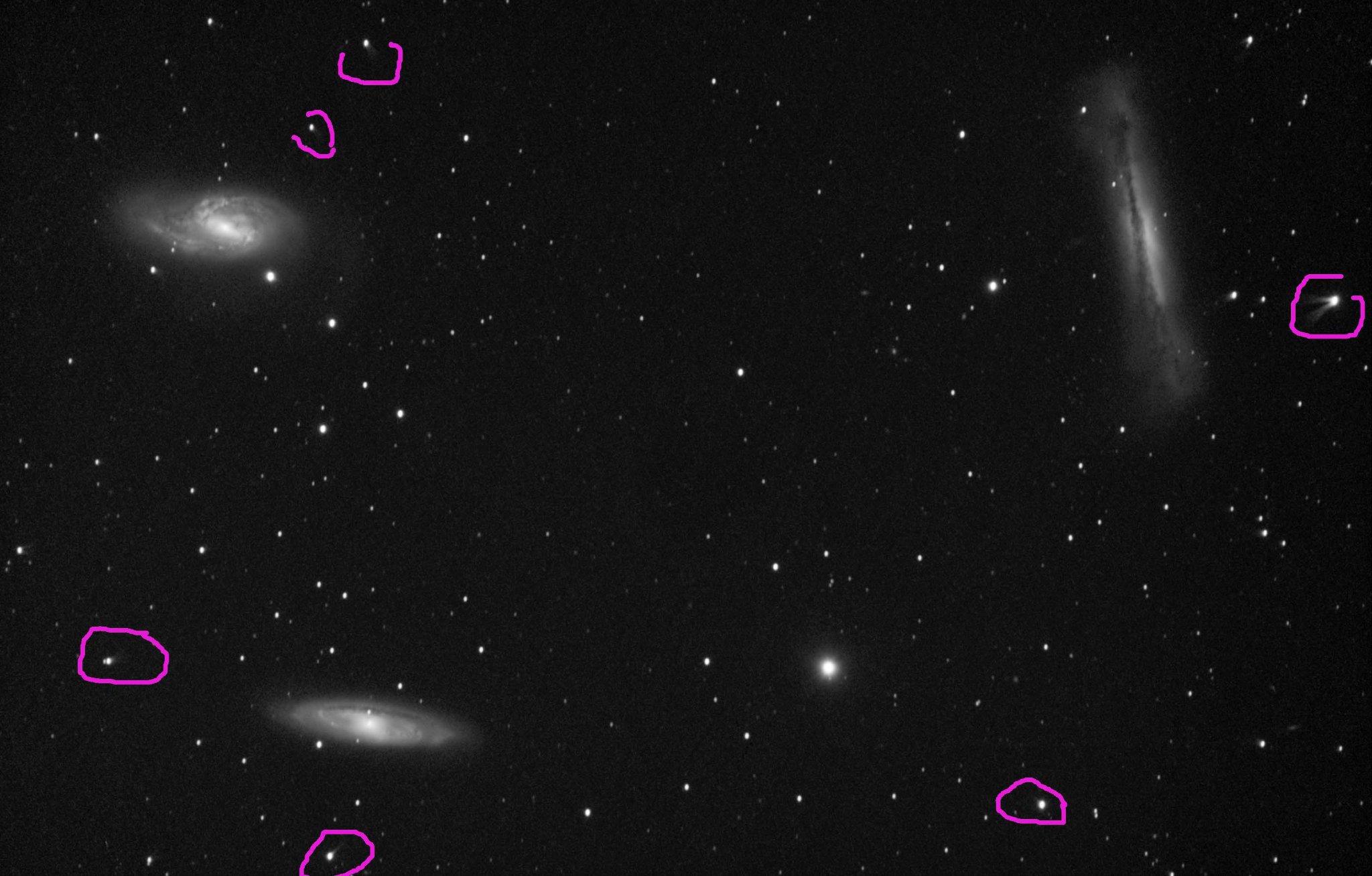

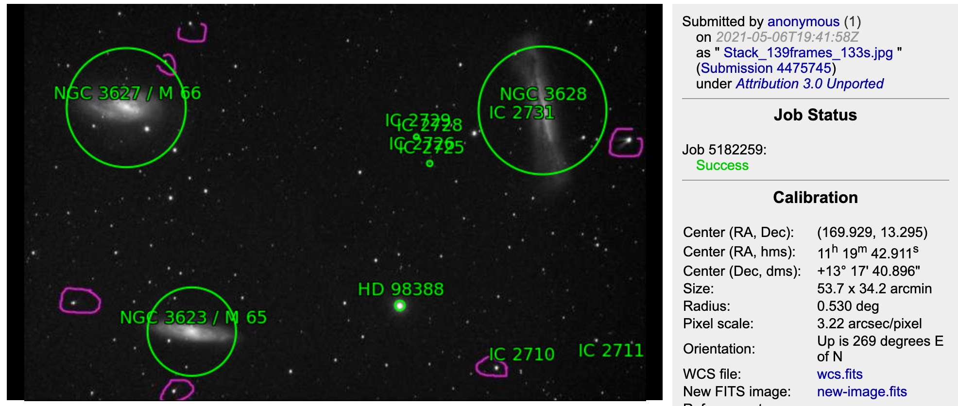

Ca donne ça en 139 prise de 30s (save as seen passé en N&B):
Les étoiles brillantes du bord présentent un double jet de comète ?!?!

@clouzot Je ne sais pas mesurer le champs de la photo avec précision mais il semble effectivement qu'on soit très proche du rapport 5,9.

Upload 2 photos ac et sans rdf sur Nova.astrometry.net
Ca te donnera les 2 champs
- Olivier-Fantasy
- Messages : 11433
- spica2000
- Messages : 4302
- Localisation : 74
correcteur SC Alan Gee?
grâce à l'aide bienvenue @Poussin et @Olivier-Fantasy , on peut dire qu'on est bien très proche de f/ 5,9 comme annoncé (car j'ai dû cropper un chouilla en largeur et un peu plus en hauteur) à cause du dithering sans doute.

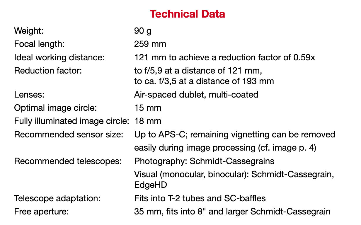

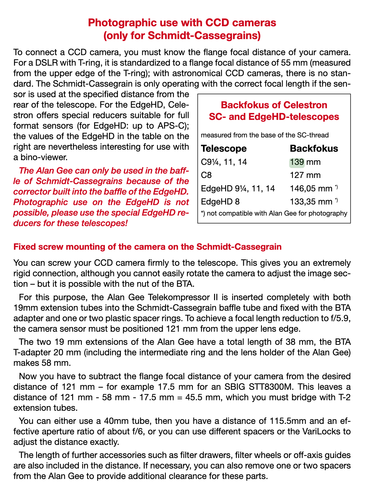

En lisant la doc du Alan Gee en détail, il apparaît:
- il faut 121mm entre l'extrémité exterieure des lentilles du correcteur et le capteur de la caméra pour être à f/d 5,9. Ce qui semble confirmé par mon essai.
- il faut AUSSi être à 139mm entre le filetage arrière du C9 ou C11 (127mm pour un C8) et le capteur pour avoir un champ proprement corrigé sur un APS-C. Une condition que je ne suis pas sûr de pouvoir remplir. Il semble que cette donnée soit universelle en photo même sans le réducteur pour ces télescopes.
- avoir ajusté le focus du primaire en tournant dans le sens inverse des aiguilles d'une montre.
- Le Alan Gee ne semble pas adapté au C14.
- il ne fonctionne que sur les versions non edge (heureusement, ça j'avais compris avant de l'acheter).
Bref encore quelques bricoles à régler.

Baader m’avait dit qu’en fait c’était plutôt 121mm à compter du centre optique du correcteur (donc « entre » les deux lentilles)...

je lis dans la doc:
"camera sensor must be positioned 121mm from upper lens edge."
Après upper lower ça peut toujours être sujet à mauvaise interprétation.
Moi je le comprends comme le bord extérieur de la lentille la plus éloignée du capteur, parce que j'évite de photographier mes pieds, du moins en astrophoto.
Si le mec qui a écrit le mode d'emploi avait eu la clairevoyance de dessiner un schémas avec cette cote de 121mm, on en serait pas là avec nos incertitudes. Or, de schéma coté, je n'ai point trouvé.
Pour les 139mm tu savais?

Texto du support Baader : "Sorry - distance is calculated for the geometric middle between the two lenses"spica2000 a écrit : ↑07 mai 2021, 10:33je lis dans la doc:
Aprés upper lower ça peut toujours être sujet à mauvaise interprétation.
Moi je le comprends comme le bort extérieur de la lentille la plus éloignée du capteur.
Si le mec qui a écrit le mode d'emploi avait eu la clairevoyance de dessiner un schémas avec cette cote de 121mm, on en serait pas là avec nos incertitudes. Or de schémas coté je n'ai point trouvé.
Mais bon peu importe, chez moi si je fais 121mm entre capteur et réducteur, que ce soit centre optique ou lentille la plus enfoncée dans le baffle du C9, j'ai une réduction trop importante, aux alentours de f/5 à 5.1 en fait, et avec des étoiles en forme de boomerang dans les coins. Ci-dessous ma toute première image (autour de NGC 3842) avec ce réducteur, monté exactement comme écrit dans le doc (voir en dessous ce que j'ai suivi comme instructions)
Ceci dit je n'ai pas respecté cette distance de 139mm que j'ai simplement ignorée en la voyant dans la doc et ne sachant que faire de cette information (j'ai assumé qu'il s'agissait de la position du plan focal qui, une fois la MAP faite, donnait la focale nominale de l'instrument à f/10, et que c'était donc hors sujet avec un réducteur en place).
Pour mémoire, la page de la doc en question. On dit que les allemands sont stricts et précis, pour moi cette page est la preuve de l'exact contraire
J'ai fait exactement comme décrit dans cette page :
- réducteur enfoncé dans le baffle avec ses deux spacers de 19mm
- le BTA (en gros, un convertisseur de SCT vers T2, 20mm en tout)
- deux spacers M42, un de 40mm et un de 5mm
- la caméra avec le capteur à 17.5mm de l'entrée
- total de l'espacement : (spacers) 19 + 19 + (BTA) 20 + (spacer M42) 40 + 5 + (caméra) 17.5 = 120.5mm, à comparer avec les 121mm conseillés. J'ai donc obtenu un f/D de 5. et des pouillièmes, et des étoiles bien déformées.

Oui mais je ne vois pas comment on peut à la fois avoir un plan du capteur qui soit :
- à 139mm du pas de vis de sortie au format SCT
- et à 121mm du centre optique du réducteur
...sauf à placer justement ce Baader comme un réducteur Celestron x0.63, après la sortie du tube et non dans le baffle. A la limite, le seul qui puisse le faire, c'est toi avec ce porte-oculaire.
Sinon, OK, cette distance "flange - capteur" de 139mm, pour un C9 standard, sans réducteur, c'est bel et bien la distance à laquelle il faut placer le capteur (puis faire la MAP en fonction) pour obtenir une focale réelle de 2350mm, la faute au miroir primaire qui bouge pour la MAP. Cf https://www.celestron.com/blogs/knowled ... stron-scts
Mais pourquoi ça s'appliquerait dans le cas où on a mis un réducteur entre les deux...ça j'en sais rien. Un pro de l'optique comme @pejive pourra peut-être nous aider ?
Les données techniques du réducteur (en particulier sa focale...et son cercle image assez réduit, qui me fait dire que pour un APS-C ça risque d'être compliqué, déjà qu'avec le 4/3...)

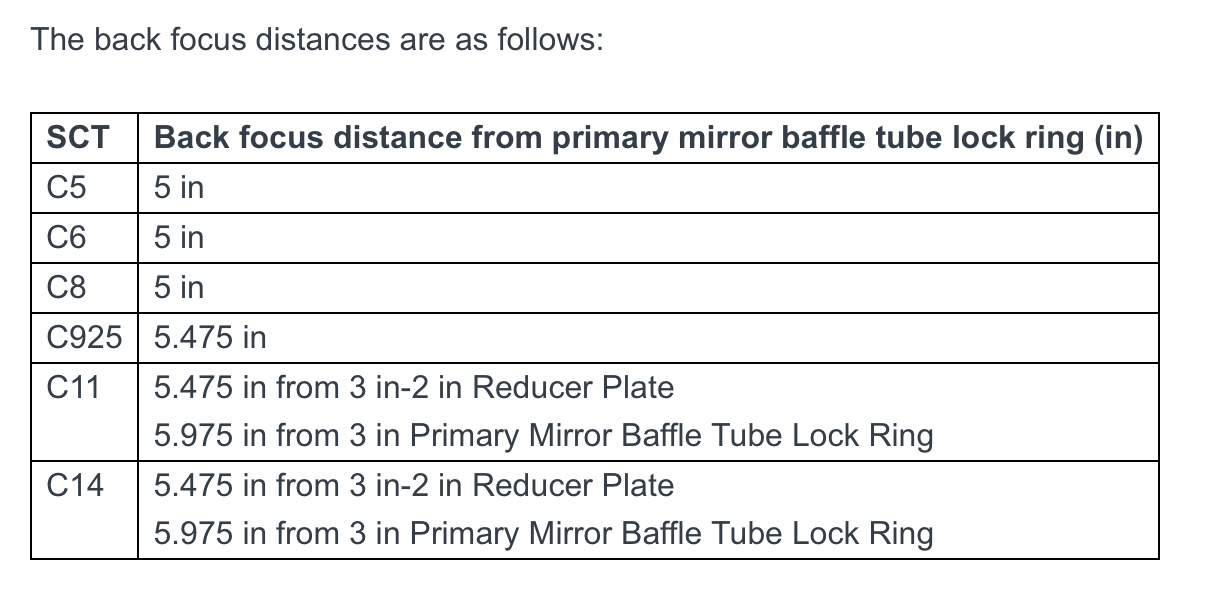

Si on en croit la doc de celestron :
Donnée ici en pouce : donc
25,4 x 5,475 = 139,065mm
Édit : je viens de voir ton deuxième message :
On a posté quasiment même temps

Avez vous la possibilité faire 2 testé :
1er test :
1°) de mettre le capteur : à 121mm du rdf en distance fixe
2°) Puis de glisser tout le bazar rdf + camera dans le baffle afin que le capteur soit également à 139mm de la sortie du scope ?
2ème test
2°) Puis de glisser tout le bazar rdf + camera dans le baffle afin que le rdf soit également à 139mm de la sortie du scope ?
Les docs étant souvent peut explicite avec des terminologies identiques pour des significations différentes comme le terme backfocus
c’est à tester
