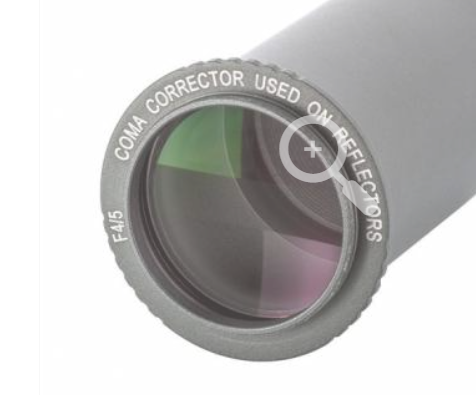

Je serai intéressé également par un correcteur de coma pour mon F/4.65
Celui que tu as acheté en occase @soulearth c'est celui-ci : https://www.pierro-astro.com/tsoptics/c ... -ts_detail
ça conviendrait aussi sur mon tube ?
Celui-ci est-t-il meilleur ? https://www.loisirsplaisirs.com/skywatc ... n-f-4.html

et @fcouma oui, le GPU, c'est le SW et tu pointes bien sur le TS
je pense que je vais bientôt vendre mon TS d'ailleurs : avec mon futur tube à F4, j'ai acheté un GPU et après un test de comparaison, je pense que je le vendrai (mais ne m'attends pas, ça se trouve en occasion)

Commentaire sur Pierrot Astro :
Est*ce que ce TSKomacorr n'induit pas de souci au centre de l'image ?
Y-a-t 'il réellement un souci de vignettage avec le GPU ?

Le GPU est désigné tout spécialement pour les tubes a F4, si ton tube n'est pas a F4 le Maxfield est tout indiqué ;)

Mon tube est à F/4.65, je le considère comme F/5 ?
Sinon, j'ai mesuré : il y a 11cm entre le sommet du PO au minimum et le tube du PO qui donne sur le secondaire
Le maxfield me permettrait en plus de gagner un peu en champ et ferait descendre le F/D à 4.4
Messages : 3696
Correcteur de coma 0,95x MaxField TS Optic
Message par fcouma » 16 mai 2021, 16:03
16 mai 2021, 15:56
Il est indiqué F4/5 :think:
Certes, mais il est optimisé pour les tube a F/D 4, et comme il est très long, il sort pas mal du PO, donc si on en a pas l’impérieuse nécessité (comme ceux qui ont un tube à F/D 4) il vaut mieux prendre le Maxfield, beaucoup plus court, et qui fera le job.
