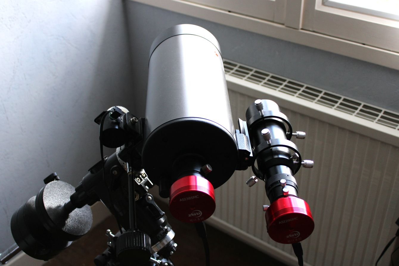

Config expérimentale: 127SLT + RdF x05 TS camera ASI385 avec filtre Baader IR-cut Moon & Skyglow
Le rdf est monté sur le nez 1,25"; camera raccordée avec une bague T2 de 15mm; filtre dans porte-filtre au plus près du capteur
Après mesures la focale obtenue est 660mm soit une réduction x 0,44 et un champ de 38' x 22' avec une forte distorsion dissymètrique
Malgré tout la partie centrale reste très satisfaisante

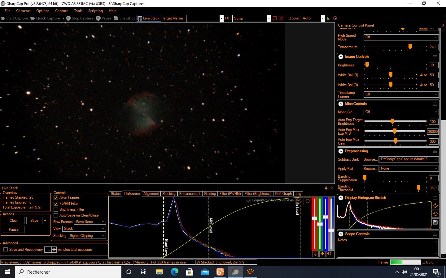

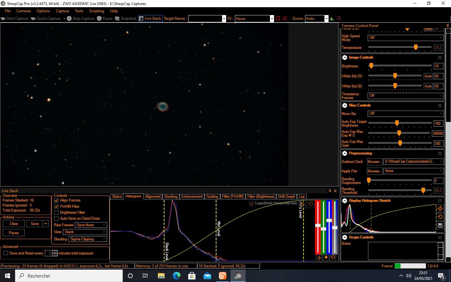

Message par pejive » 24 mai 2021, 09:28
J'ai travaillé à 6,15s d'exposition après un premier essai à 4s, gain 150, ce qui m'a permis de réutiliser mes anciens darks
M56
43x4s
48x6,15s
M5740x6,15s
M27
26x6,15s
50x6,15s :o VA demi-long :mrgreen:
M71
46x6,15s
Malgré l'heure avancée et une attaque de moustiques j'étais prêt à tenter quelques galaxies mais les nuages sont arrivés :(

Sauf erreur de ma part, la réduction optimale sur le TS c'est 0.65 pour minimiser les défauts.
Ca peut valoir le coup de rajouter quelque millimètres.
Il est bien ce TS pour le prix.
Le filtre c'est pour lutter contre le bortle 7 ? C'est indépendant du test ? Tu le mets en toute occasion ( galaxie, amas, nébuleuse ) ?
C'est quoi l'outil pour avoir la distorsion ?

C'est la 1ère fois que je mets ce filtre; je ferais une comparaison avec celui que j'utilisais habituellement, sur la lunette, quand le temps le permettra...
Là je suis à 0,44 de réduction, il faut que je rapproche le RdF du capteur
La distorsion est donnée par CCD Inspector dans Astap...quand il veut bien solver :mrgreen:
Messages : 9172
VA#03-@pejive-Mak127SLT
Message par soulearth » 24 mai 2021, 10:36
24 mai 2021, 10:34
Oui quel idiot je fais. Plus on s'eloigne, plus ca reduit. Donc oui, faudrait plutôt enlever quelque millimètre. Je crois que j'avais 32.5mm entre le capteur et le bout de la rallonge ( je ne compte pas l’épaisseur du rdf lui même )

A quoi elle sert la bague de rallonge ?
Mon réducteur est monter sur le nez de la bague Tmount 1.25 et le tout vissé direct sur la camera
Messages : 11926
Message par pejive » 24 mai 2021, 12:10
Tiyann a écrit : ↑
24 mai 2021, 11:39
A ajuster la distance RdF-capteur pour obtenir la réduction souhaitée. Mais aussi à permettre de faire le montage avec le porte-filtre; avec le nez seul il faut mettre le filtre devant le RdF (ou juste derrière)

Phase 2 J'ai mis une bague plus courte ce qui donne environ 50 mm entre RdF et capteur.
Lune, nuages, mais le ciel a bien voulu m'accorder quelques minutes à peu près claires le temps de faire la mise au point et quelques stacks de contrôle
Bilan: focale obtenue 730mm (réduction x0.487) champ: 34' x 19'
On peut encore stacker avec 4 ou 6s gain 150

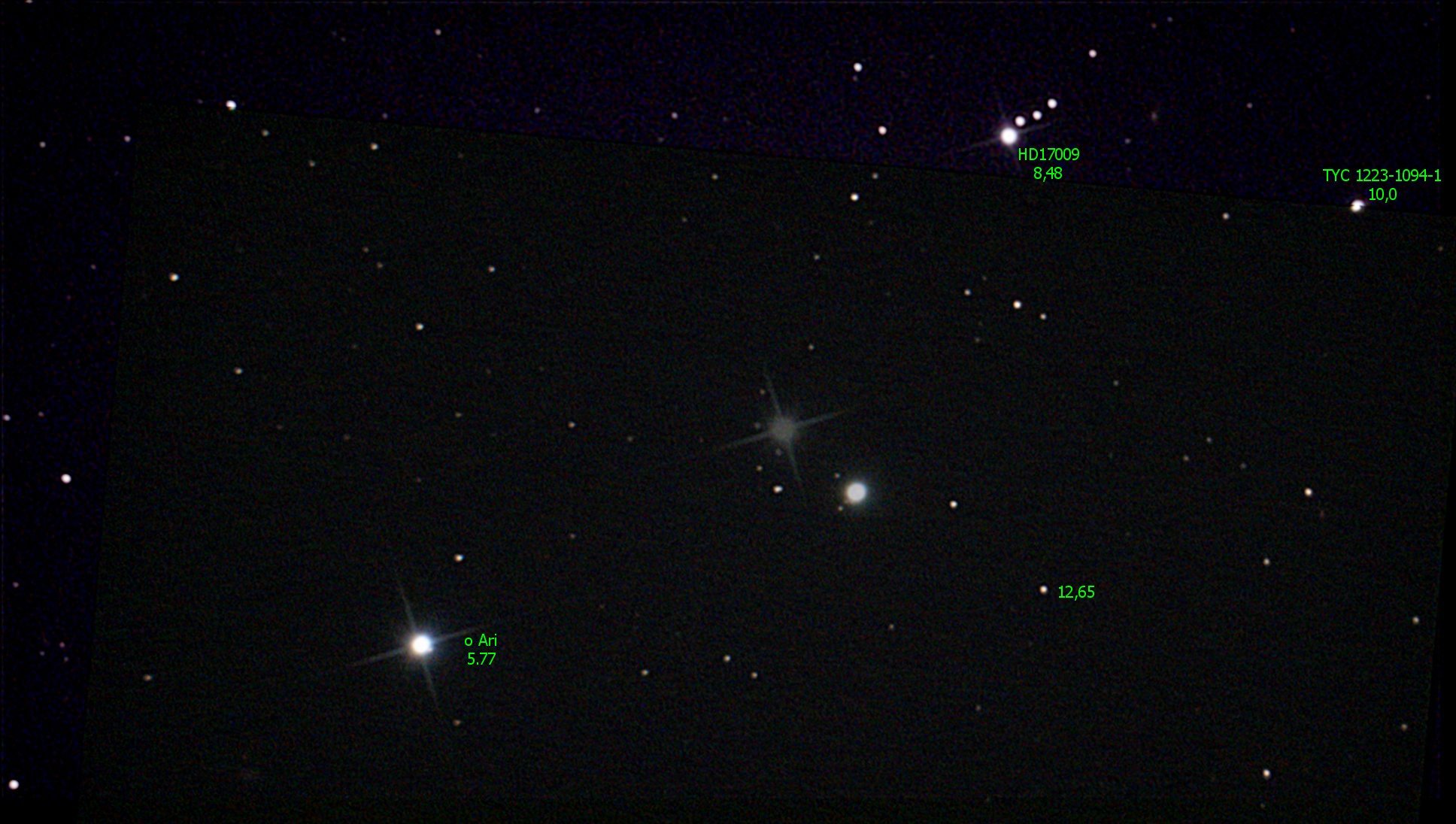

J'ai voulu voir ce que pouvait donner le Mak127 sur le CP; en fait le but de la soirée était d'imager Uranus avec 1500mm de focale .
Mais en attendant...
Camera ASI385 sans filtre et pointage au viseur électronique avec lunette 50mm/asi290; le tout sur EQ3-2
Beaucoup de turbulences sans doute dûes à l'atmosphère et à la mise en température du Mak, qui paraît-il est longue

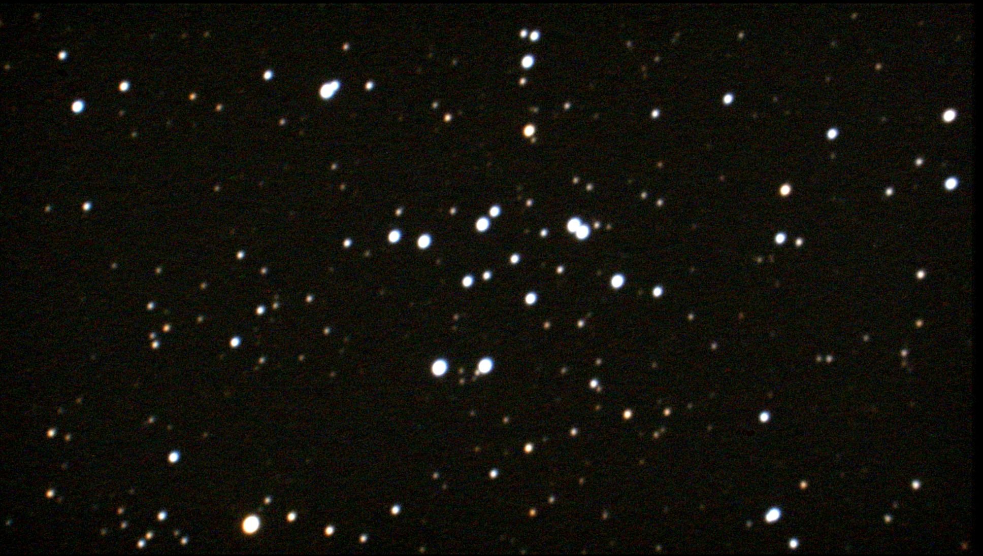

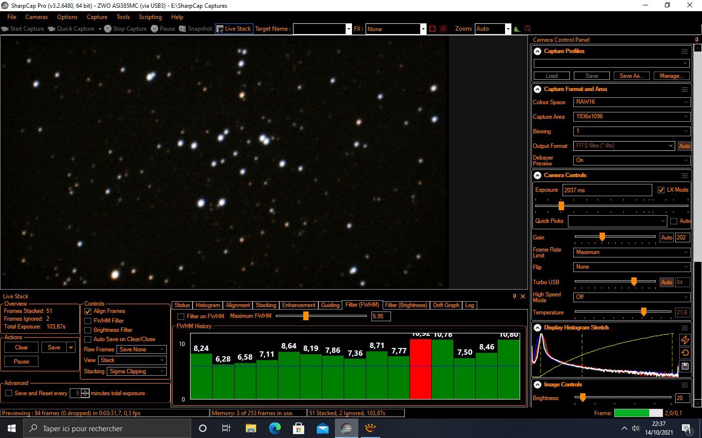

Premier essai sur NGC404 13x4s gain 300 soustraction du dark
M34 en 48 x4s gain 300 soustraction du dark
La FWHM reste verte mais atteint des valeurs astronomiques.
Après divers essais je réduis l'exposition à 2s et le gain à 200, puis je rajoute un réducteur de focale x0.5 (TS Optics 1.25") équipé d'un filtre Moon & Skyglow
C'est moins pire mais guère mieux; et je me retrouve avec un histogramme collé à gauche, ingérable :(

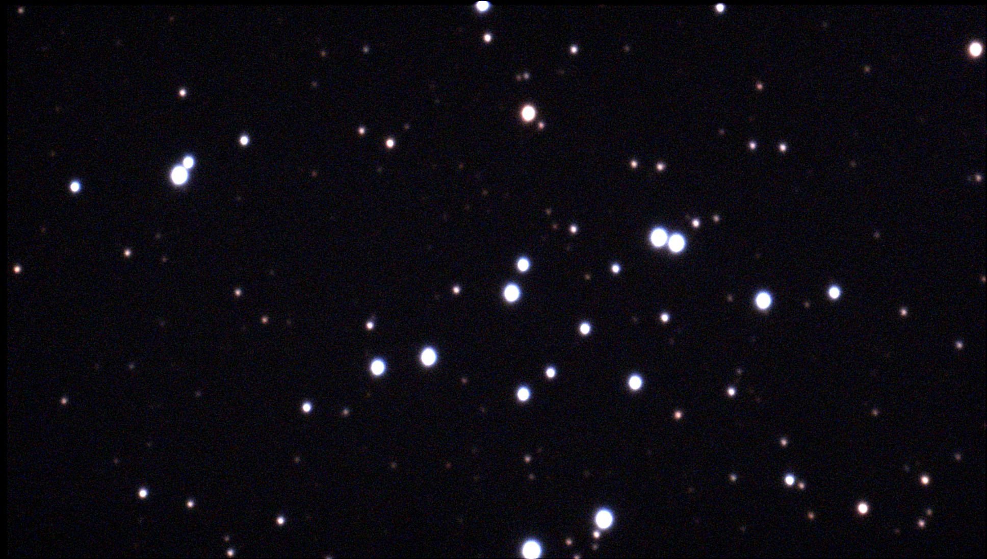

Un peu de sharpening comme cache-misère
Je continue comme çà malgré tout.
Un morceau des Pléiades

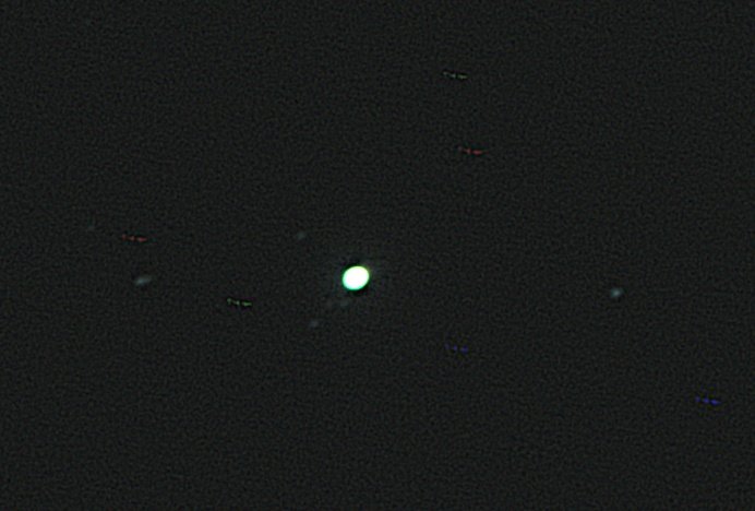

Et Uranus
avec le RdF pas de problème; on distingue Obéron et Titania, et peut-être un 3e
Je recommence sans RdF; évidemment plus assez d'étoiles pour stacker :(
Avec AstroSurface j'ai pu stacker 30 frames raw; après traitement hard on distingue 4 satellites
Méthode à retenir en enregistrant davantage de frames; il faut trouver la bonne exposition (j'avais conservé 2s/gain 200)

Message par pejive » 16 oct. 2021, 06:33
Uranus du 14/10
crop et zoom 200% avec déconvolution RL de l'image faite avec le RdF
Les 4 satellites sont visibles
Déplacement de la planète en 24heures (superposition sur l'image faite au 150/750 le 13)
