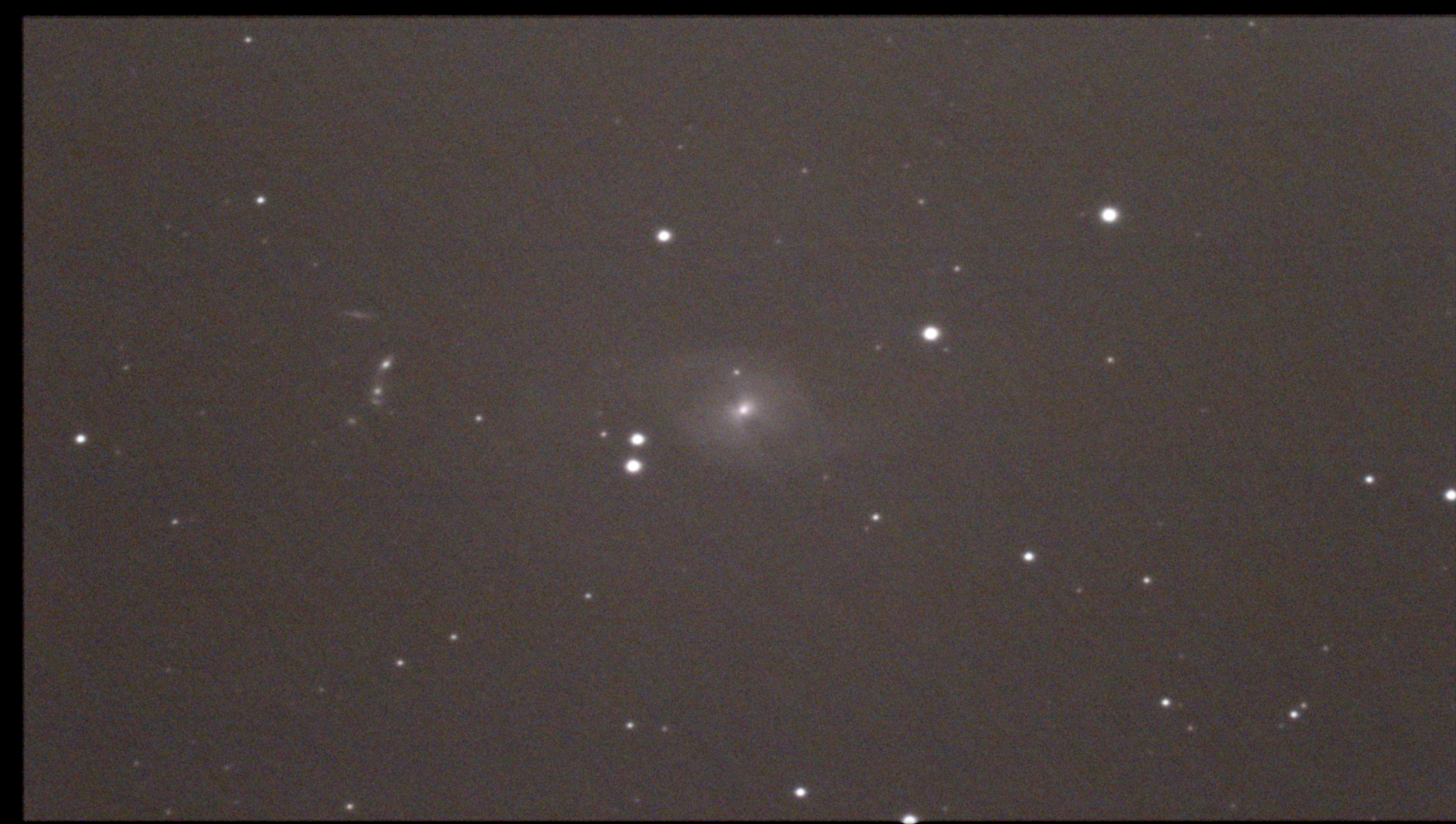

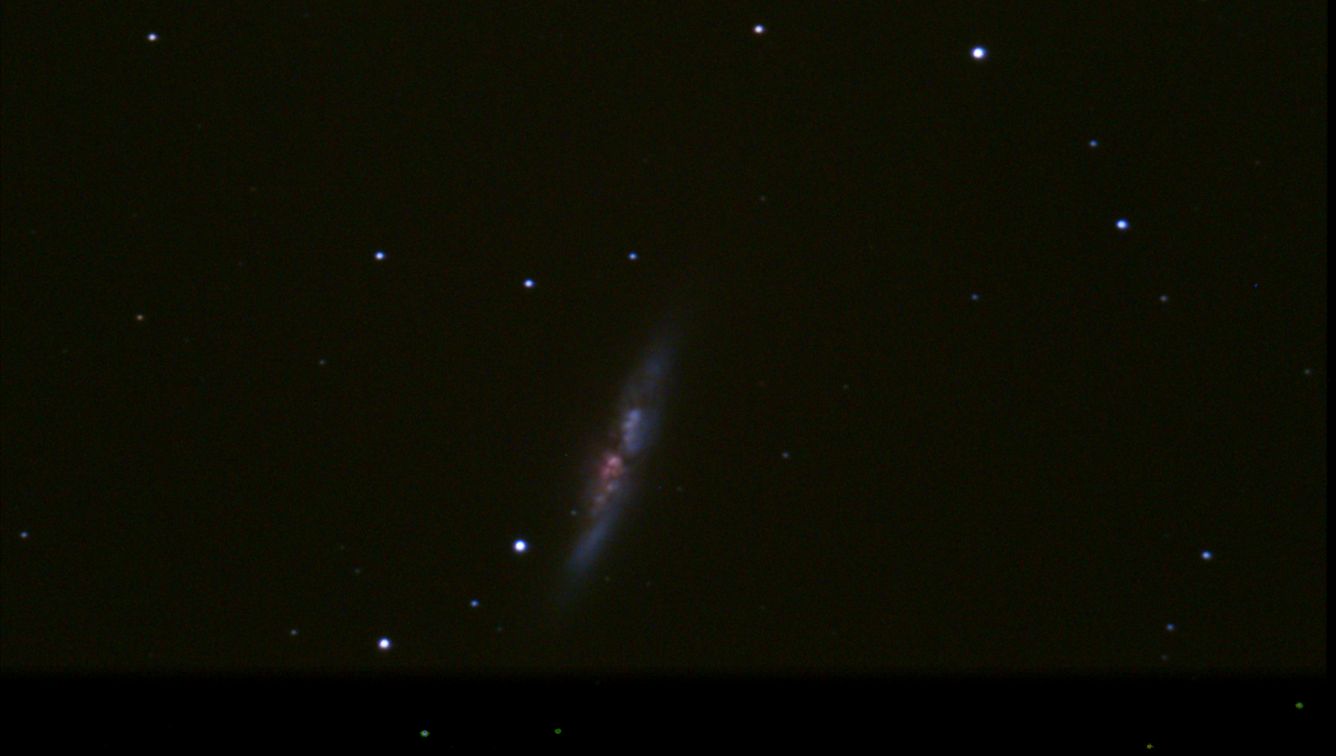

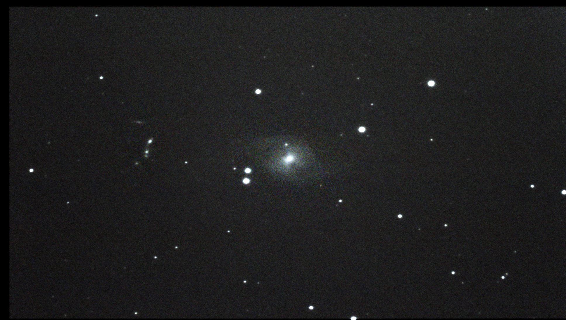

Premiére image en VA avec SharCap le 30 mai
M101 75x 4s
Ni darks ni flats
Brute : Reprise avec Fitswork et PS: Deuxiéme image le 31 mai
NGC3718 85x4s
Ni darks ni flats
J'étais parti pour 30 mn de stacks mais les nuages sont arrivés au bout de 5 mn
Brute: Reprise avec Fitswork et PS:
Les prochaines seront faites avec des darks quand le ciel voudra bien être dégagé la nuit.
Jean-Paul

Eh bien, une seule session sous le bras et tu attaques direct avec la merveilleuse Arp 214 !
On voit aussi fort bien Hickson 56 à gauche.
Next step : les darks effectivement (les flats pas dit que ça soit très utile avec le petit capteur de la 462). A faire une fois la caméra bien en température, en ayant mis des poses en boucle de longueur équivalent à ce que tu comptes faire pour ta session (4s dans ton cas, mais ta monture "maison" peut peut-être supporter 8s sans râler ?)

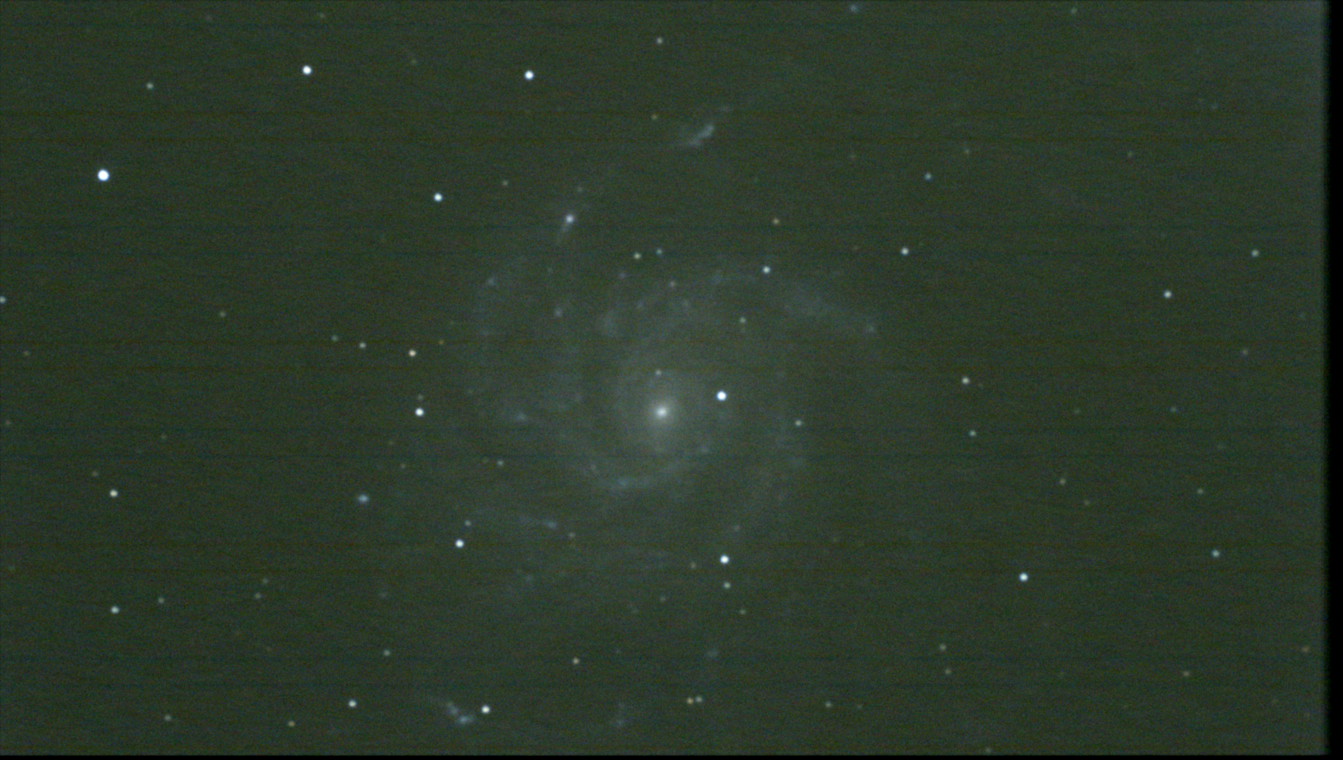

Bonjour
hier soir enfin quelques éclaircies
J'ai tenté M63
124 x 8s ASI462MC sans filtre avec darks (sans doute avec un voile nuageux sur une partie des prises compte tenu du nombre de rejets)
Brut de VA : Version traitée pS : Puis passage nuageux et ensuite M13
420 x 1s sans filtre avec darks
Brut de VA: Version traitée PS : Je trouve que ça manque un peu de couleur, cela pourrait il être du à la forte sensibilité aux IR de la camera ?(sensibilité IR similaire sur les trois canaux RVB qui superpose du NB à la couleur)
Jean-Paul

- Messages : 16620
VA de JP42 à L'ASI462MC
C’est quand même bien sympathique même si peu de couleurs effectivement. Peut-être qu’un filtre IR aidera à ne pas avoir cette « monoification » du signal avec la 462. Si tu as une copie d’écran du logiciel (SC ou ASIStudio) ça peut aussi donner des pistes, car il semble que le canal bleu soit quand même un peu trop fort

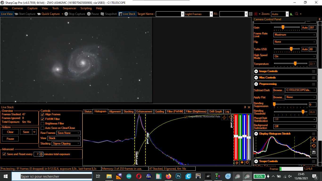

@clouzot
Je n'ai malheureusement pas fait de copie d'écran.
Par contre je règle les curseur R et B de la camera pour avoir les trois pics superposés.Même chose avec les curseurs RVB du menu histogramme du live stacking.
- Messages : 16620
Et tu fais bien. Privilégie quand même ceux du livestack pour ne pas toucher au signal en sortie de caméra (on en a parlé par ailleurs).
Au fur et à mesure du stack cette balance devient de plus en plus sensible et il faut parfois y aller à la loupe pour équilibrer.
Dans ton cas c’est peut-être cette histoire d’IR non coupés qui perturbe la balance…

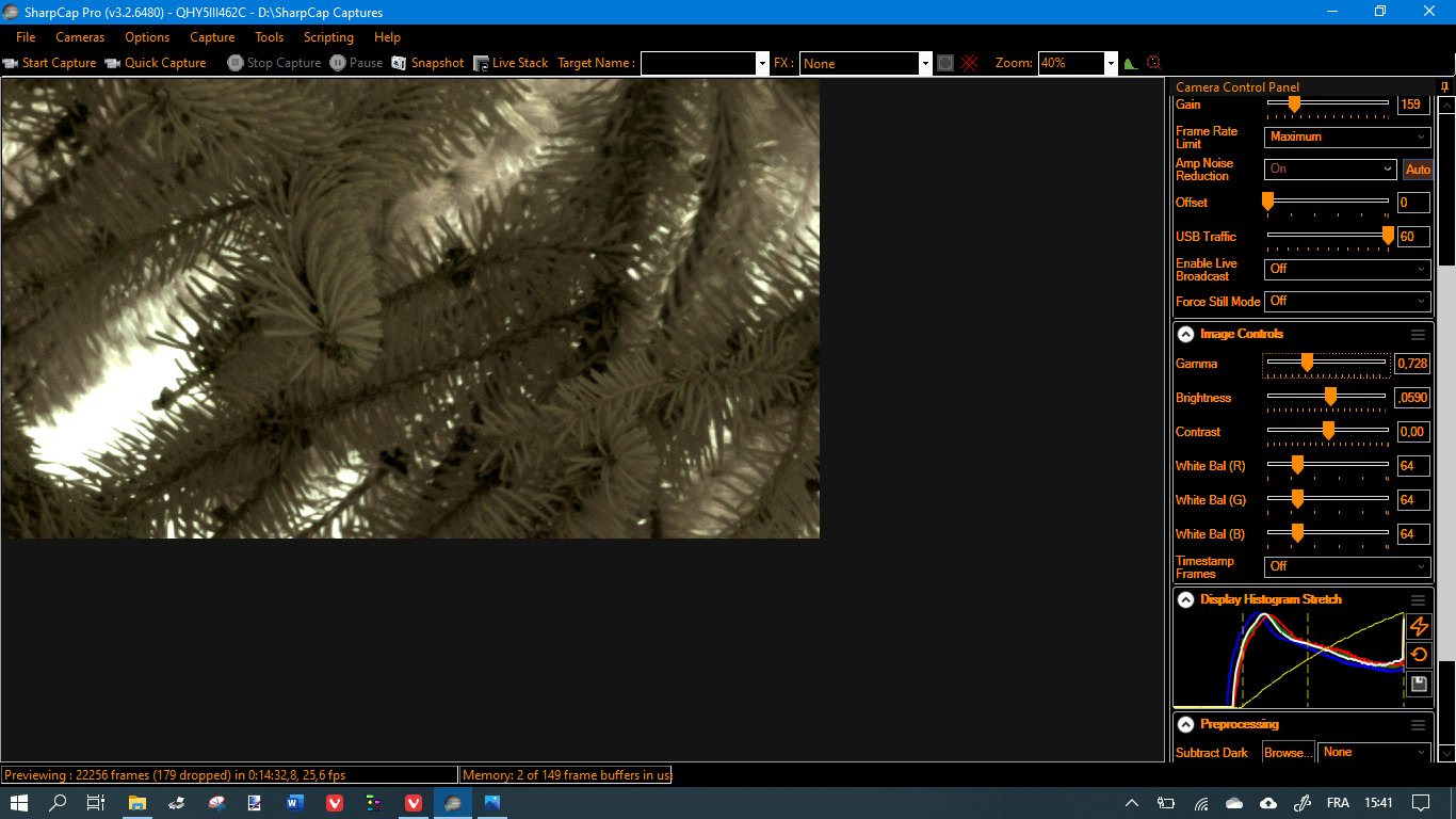

Du peu que j'ai pu utiliser cette caméra depuis un an, la balance des couleurs est délicate.
Lors de mon dernier essai en CP, si j'ai pu sortir de la couleur sur M82 et M106, c'est en poussant assez haut le curseur de saturation ; M97 est par contre restée particulièrement fade, je m'attendais à la voir un peu bleue, elle est restée verdâtre.
Par contre M27 est très bien sortie (enfin maintenant il va falloir que je revois ces images car je n'ai plus la même perception des couleurs).
Pour information, le filtre IR/UV cut était en place, mais sans celui-ci, du test que j'avais fait, l'image sort essentiellement grise (du fait de la sensibilité IR) lorsqu'on superpose les pics R, V et B.
Exemple ici sur un conifère pourtant bien vert : Ceci dit une fois domptée, elle offre de très bon rendus (vu aussi quelques images faites avec sur la page fb de WA).

C'est étonnant, regarde les couleurs que j'ai sorti la dernière fois avec ; il faut pousser le curseur de saturation assez haut dans Sharcap.
Chez QHY j'ai aussi un filtre IR850 fourni, pas le cas chez Zwo il me semble.
@sebb916
Il y a surement quelque chose que je ne fait pas comme il faut.
Par contre sur un objet plus lumineux M57 j'ai un résultat bien meilleur même sans filtre.(poses de 4s) Ca vient peut être aussi de la pollution lumineuse en fonction de la direction de prise de vue.(Poses de 8s)
Voila ce que j'obtiens sur M51
salut @JP42
en regardant ta photo capture ton black level met le deja juste a gauche du pic (trait blanc) le plus elevé , ensuite ton pic (rond rouge ) je le trouve un peu trop a droite donc a priori ton offset un chouilla trop haut descend un peu pour essayer de mettre ton pic plus a gauche comme la photo a @sebb916 juste en dessus
Merci,@sebb916 et @Fabiolat74 pour votre aide,je n'avais pas tenu compte du curseur saturation.
C'est beaucoup mieux:
Sans filtre UV/IR cut: Avec filtre: Stacks de quelques minutes après remise en route suite à plantage du PC portable en début de cession, je n'ai rien pu faire d'autre hier soir malheureusement.
