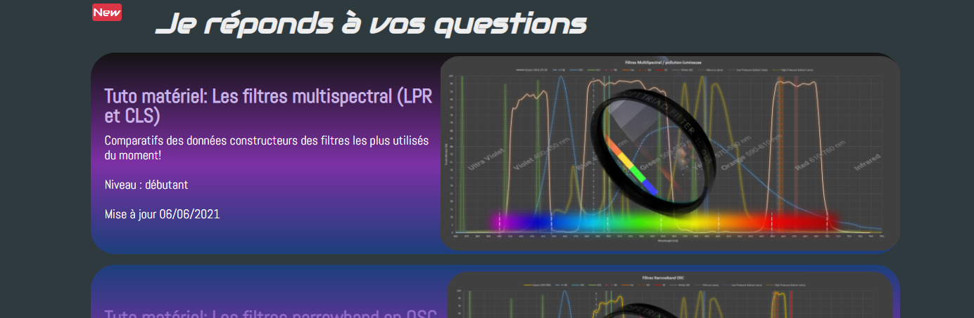

Message par Steph » 06 juin 2021, 15:09
@bemo47
Le recap des filtres multispectral (LPR & CLS) du moment et leurs specs dans un excel en ligne interactif.
Je n'ai pas encore eu le temps de rentrer les données des CLS entrée de gamme...mais ça va venir
