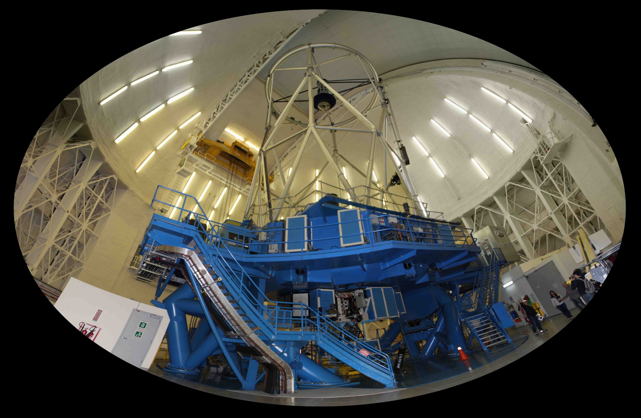

Message par spica2000 » 07 juin 2021, 20:59
@steph37 alors ça rentre pas dans mon observatoire mais sinon c'est pratique l'optique adaptative, la vrai, hein@John Mc Burn !
Un cassegrain pour notre inspecteur @clouzot.
@ouki nous en ferait certainement quelque chose en VA, non?
Petite visite privée du Gemini South organisée par Laurent Ferrero et toute la bande de nos joyeux lurons.
Voilà la bête:

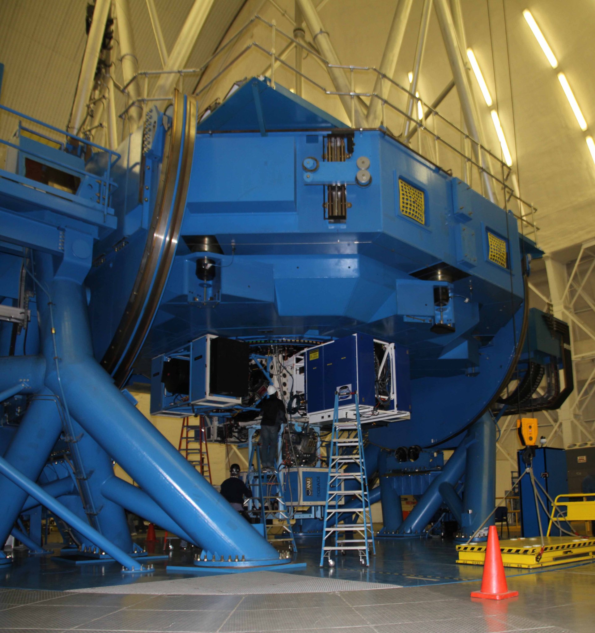

Les petites caméras:

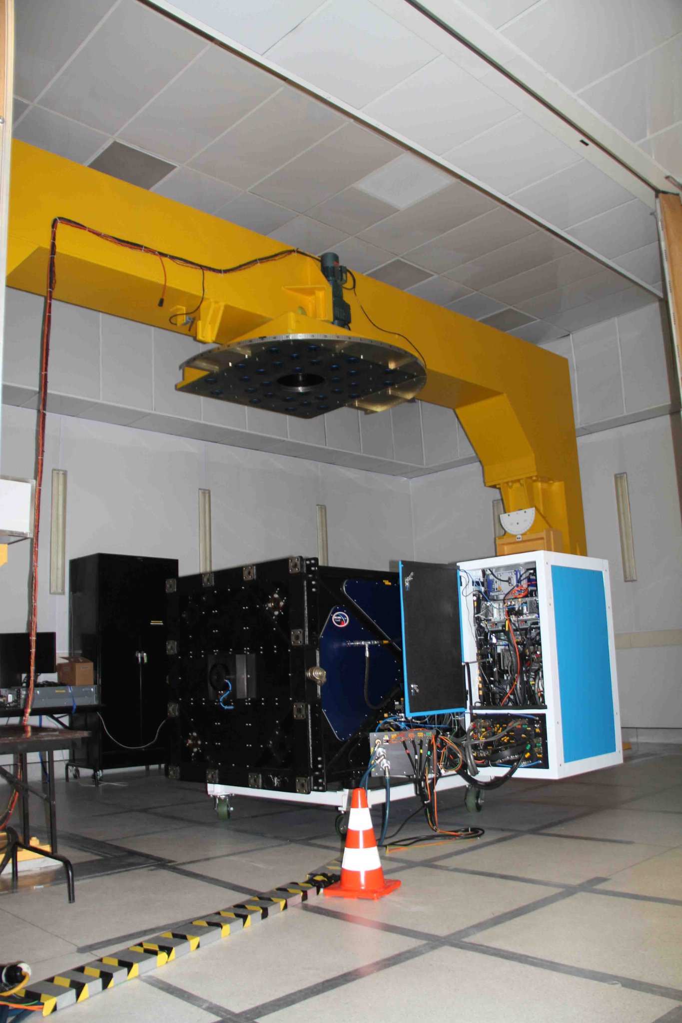

Une Merveille en réparation. Mais @John Mc Burn ça doit pas l'intéresser si elle est en couleur. Et puis elle rentre pas non plus dans son observatoire. Enfin, je crois.

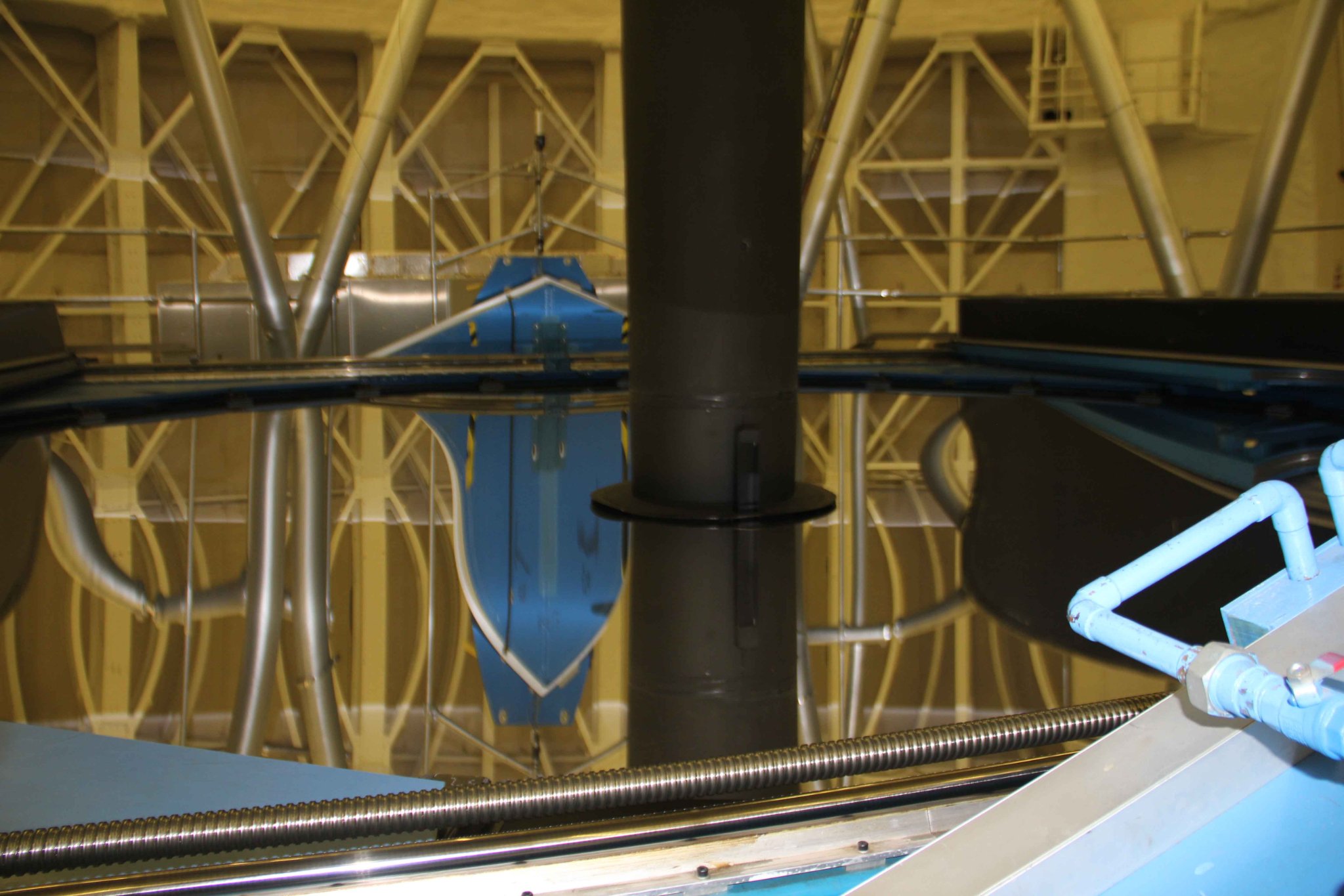

Le primaire avec une armée de vérins dessous pour le déformer en phase avec la turbu.

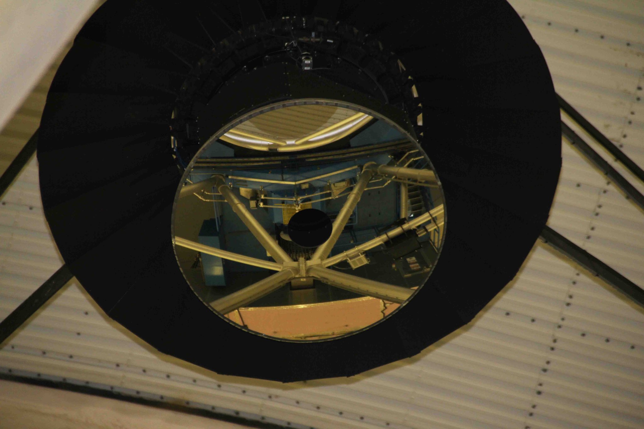

Le secondaire qui pour la petite histoire fait deux fois le diamètre du primaire de Berthe !

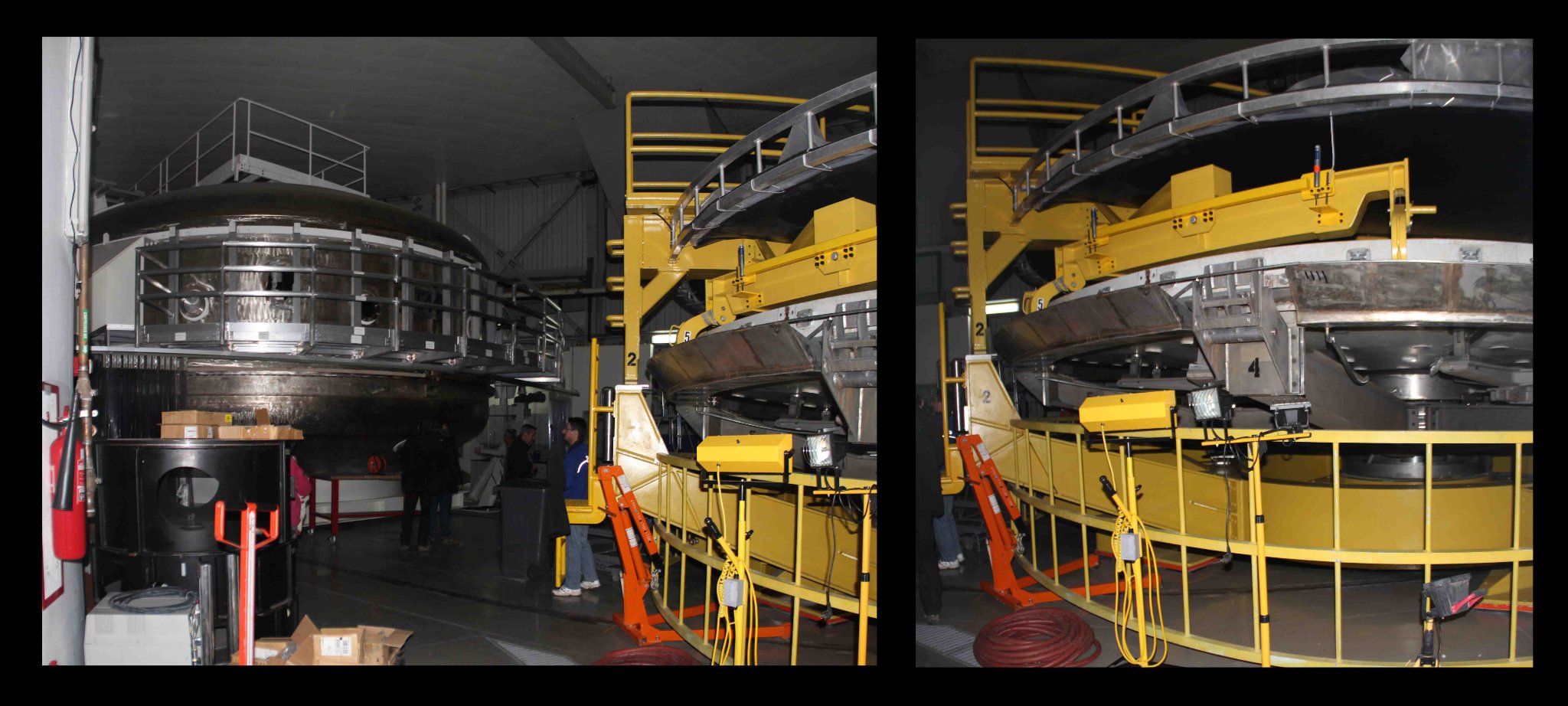

De quoi réaluminer:

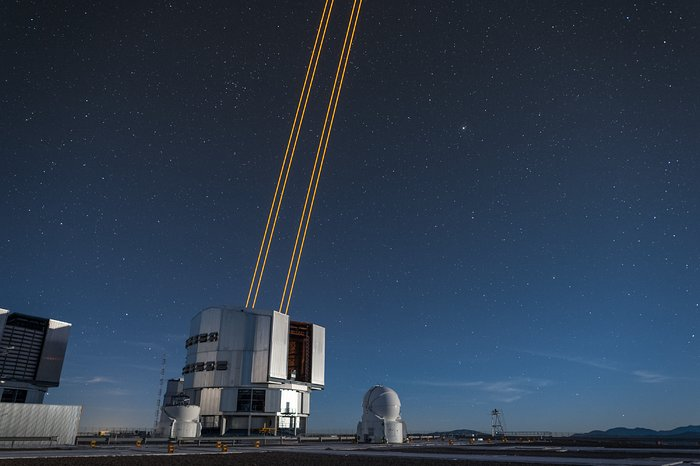

l'unité UT4 du VLT a ainsi un système ultra performant basé sur 4 lasers qui projettent des rayon de 30cm de diamètre pour générer des étoiles guides artificielles dans l'ionosphère, on a deja tous vu ces images:
les "cerveaux" de l'optique adaptative analysent les mouvements de ces etoiles artificielles pour calculer precisement la deformation du miroir mince qui permet de contrecarrer les effets de la turbulence (dis comme ça c'est simple, mais c'est un gros raccourci), offrant ainsi la resolution theorique sur un telescope terrestre! Aujourd'hui on surpasse même Hubble pourtant juché a 600km au dessus du plancher des vaches.

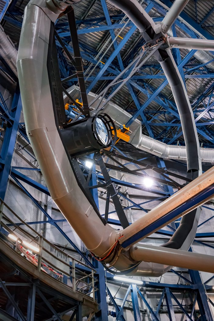

Le secondaire deformable de l'UT4 (VLT)

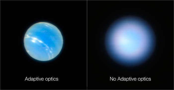

un exemple sur Neptune par le VLT powered by MUSE/GALACSI en mode champ étroit:
Ici sur NGC 6388, avec un zoom sur le coeur sans et avec OA...
