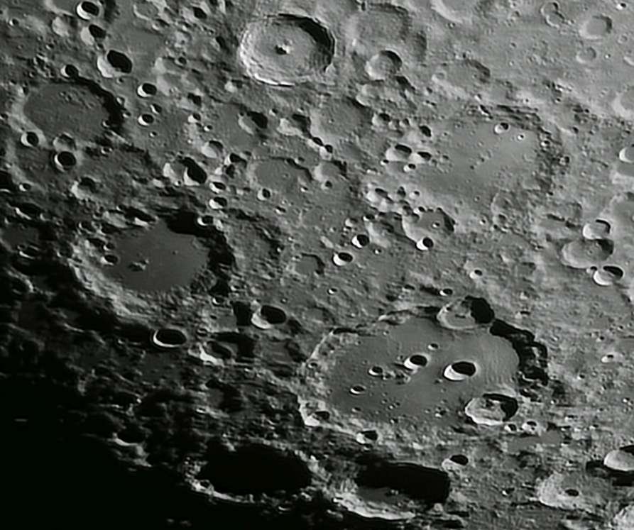

Voilà ce que j'ai obtenu avec une barlow basique: Orion Shorty X2 avec tirage : X 2,4 sur SW 150/750 et caméra maison (IMX224) 3,75µ/pixel
Prix de la barlow :35 €
Avec filtre IR pass 850
Jean-Paul

Message par Caprice » 17 juin 2021, 14:09
Merci pour les exemples @JP42 , bien réussis avec une simple x2 plutôt économique en effet ;)

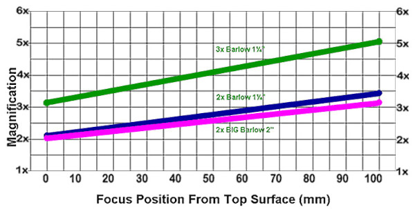

Message par Caprice » 17 juin 2021, 16:41
@Forest je ne t'ai pas demandé, la shorty permet aussi de jour sur le tirage comme la Tele Vue et si oui, quelles distances ?
Pour rappel, le graph de TV:
même question si certains savent d'ailleurs pour la Celestron X-cel ;)
