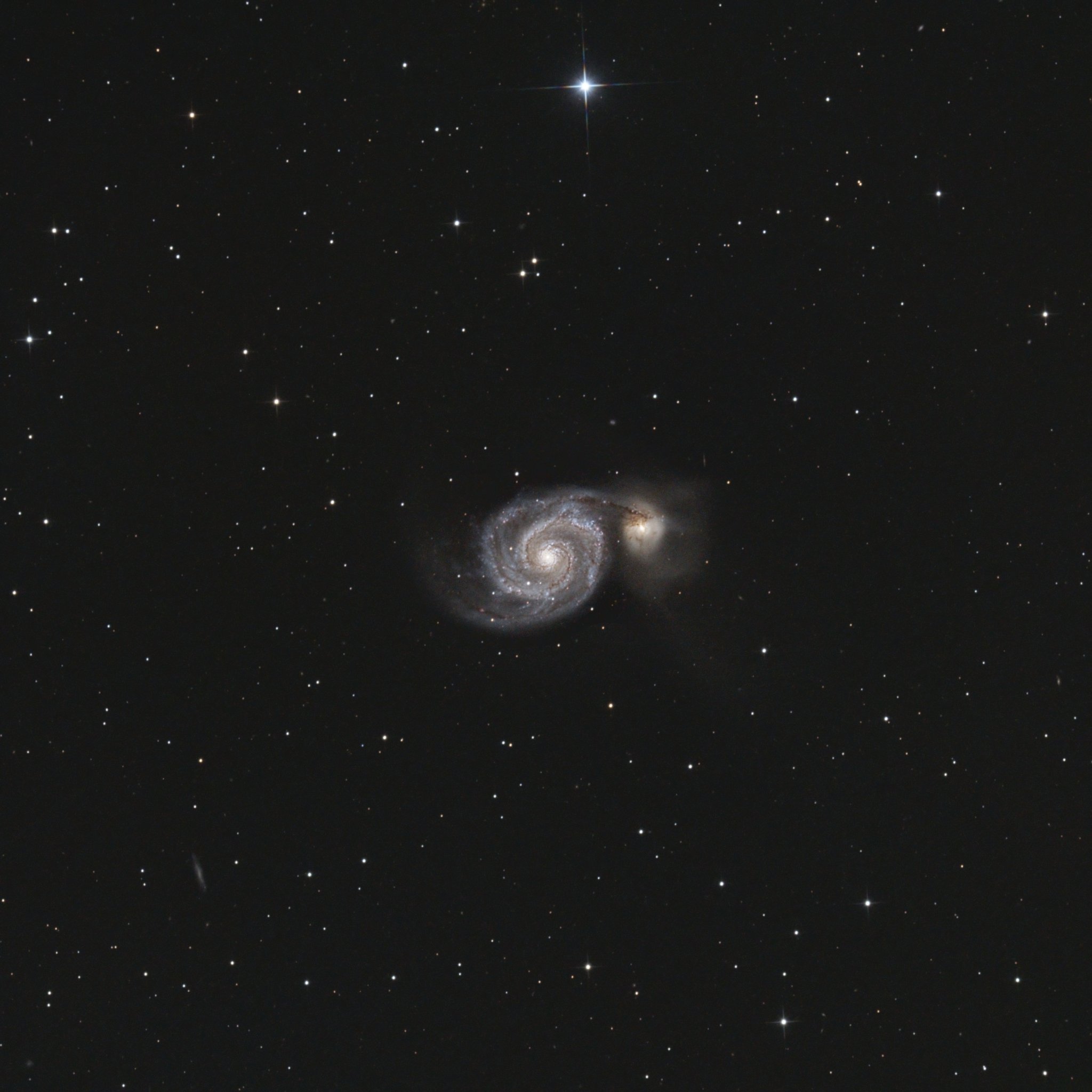

Pour le principe d'ouvrir ce fil, voilà donc les 30x1mn sur M51 d'hier.
Même après mon passage au stand, le miroir est moins grippé mais je dois maitriser la colim - le système n'est pas pratique et je n'y ai pas passé tout mon telmps non plus -
APP au pré-traitement, PI pour le reste, version full nature et un crop du centre que j'ai passé à Topaz, mode clear cette fois.
Gain 100, Dark + Flat bien sûr, je suis passé au dark d'été en me limitant à -8 degrés.
mais il faut bien lancer ce fil et je suis quand même content pour ce premier jet; je viens de revoir mes premières tentatives il y a 9 mois avec le 150/750 ... ce n'était pas folichon.
Je vais donc voir le verre à moitié plein sur ce coup là

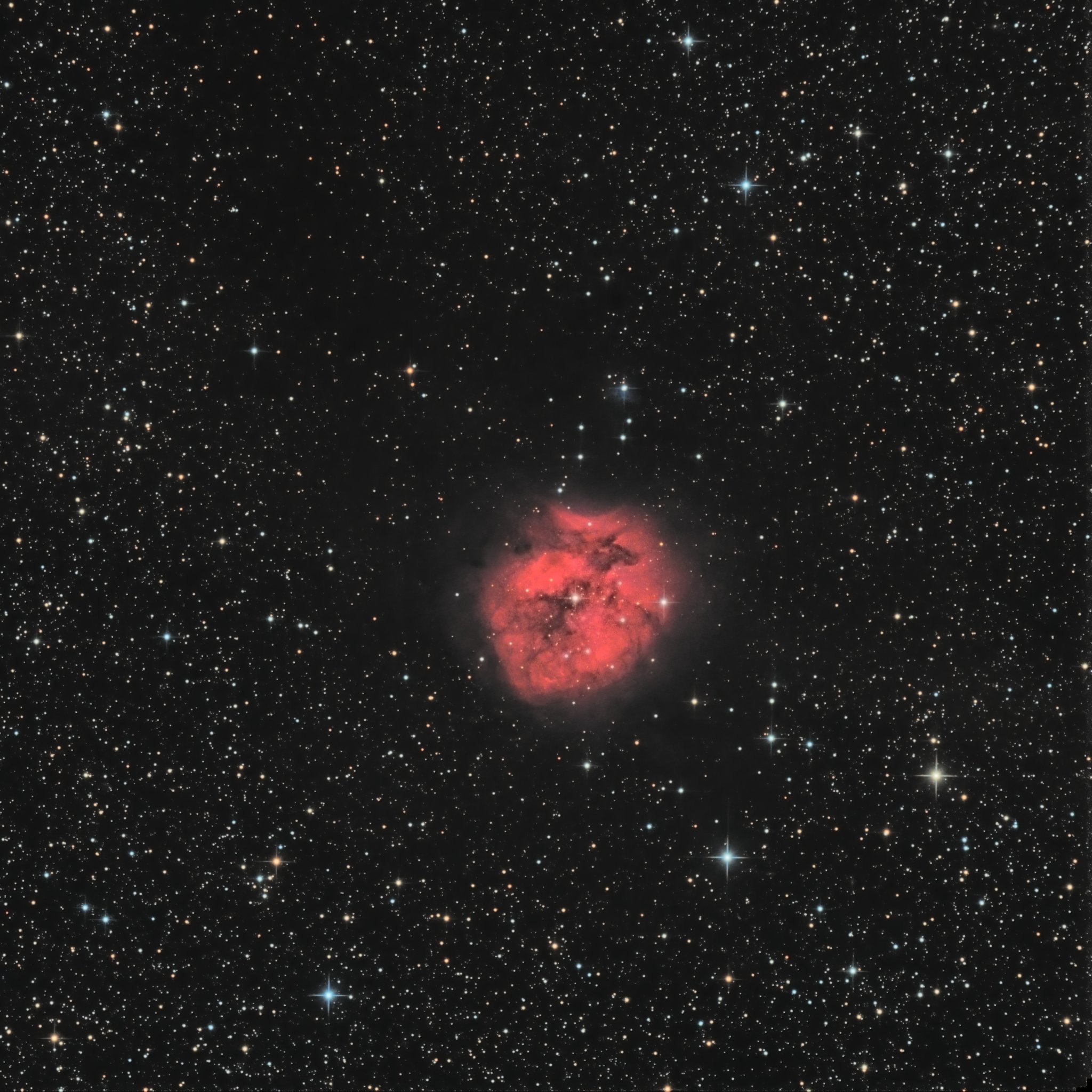

Un petit up avec mes essais sur le cocon capturé hier soir.
12x1mn en RGB et 20x2mn au NBZ. J'avance mais la colimation continue à ne pas me satisfaire et le suivi aussi, ça ne m'empêche absolument pas de prendre beaucoup de plaisir à chaque sortie.
D'autant que j'ai quelques nouveautés à venir ... :ninja:
En fait, le NBZ n'est pas trés utile, c'est le Ha qui est fort, une combinaison en mode HOO n'apporte rien d'autant qu'il y a qqs parties en réflexion qui rende le bande étroite contre productif.
Pour essayer différentes choses, mes principales actions sont les suivantes avec ces datas:
- Luminance obtenue avec la capture au NBZ => je ne prends pas de data broadband pour garder des étoiles petites justement. Meme si l'intérêt est limité, j'ai repris le Oiii également.
- enrichissement du R de mes 12x1Mn avec le Ha pour faire la couleur à partir du (RHa)-G-B
- combinaison de l'ensemble
J'ai fait un truc que je n'avaias jamais fait: j'ai passé la luminance avec AI Denoise puis re-intégré dans PI pour mettre un masque et éviter les effets affreux que Topaz peut avori sur les étoiles. J'aurai préféré sans Topas certainement mais j'ai eu la flemme de recommencer ce que j'ai fait ensuite.
Good news pour moi: une meilleur compréhension de la combinaison LRGB pour mieux contrôler les couleurs.
Avec seulement 12minutes de RGB, je suis content, il faudrait aller chercher beaucoup plus de signal pour mieux mettre en avant les parties en réflexion ainsi que les nébuleuses sombres, le coeur de la nébuleuse a un petit côté "petit animal qui avance", je ne l'avais jamaims vu comme ça et ça m'a sauté au yeux pendant le traitement.

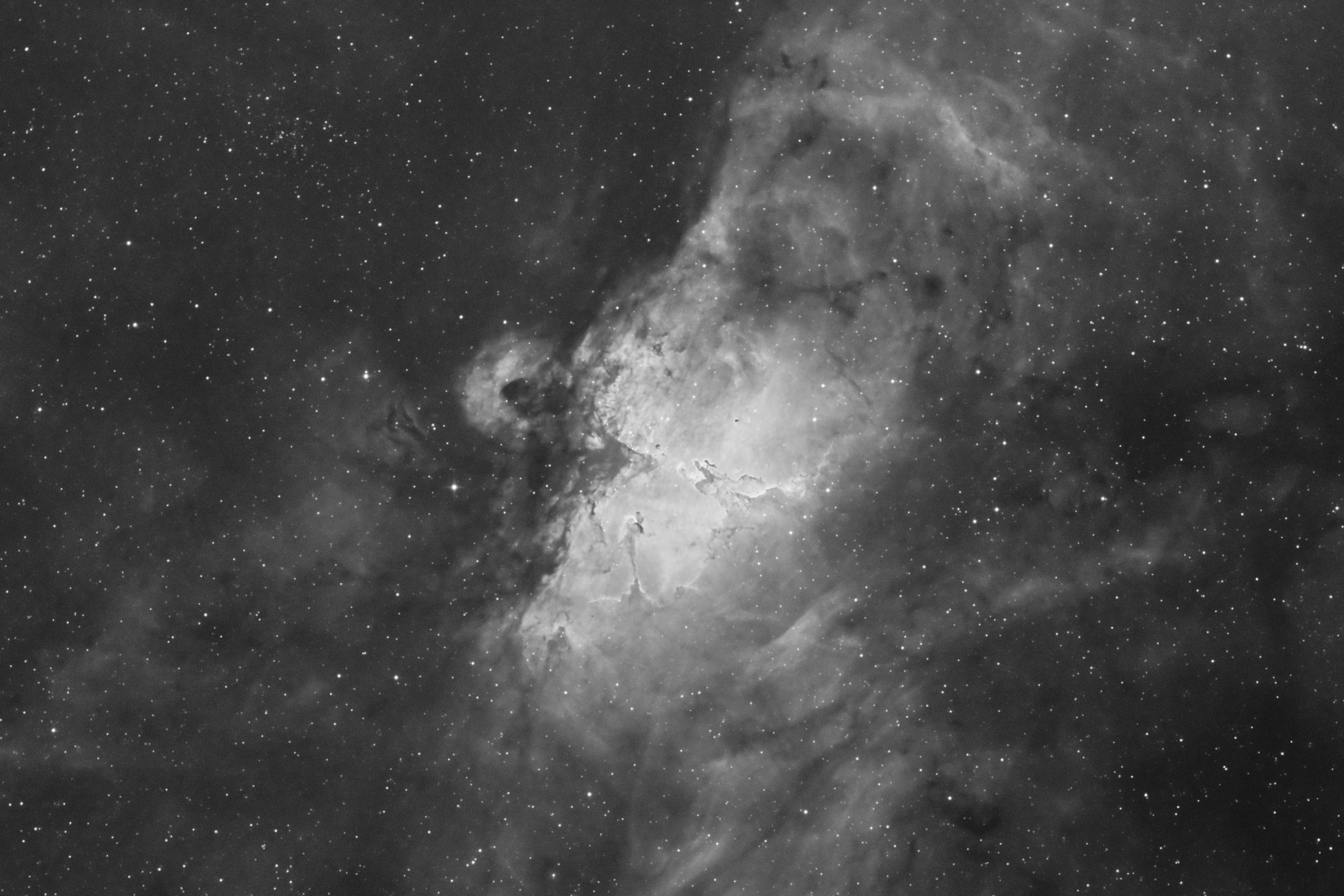

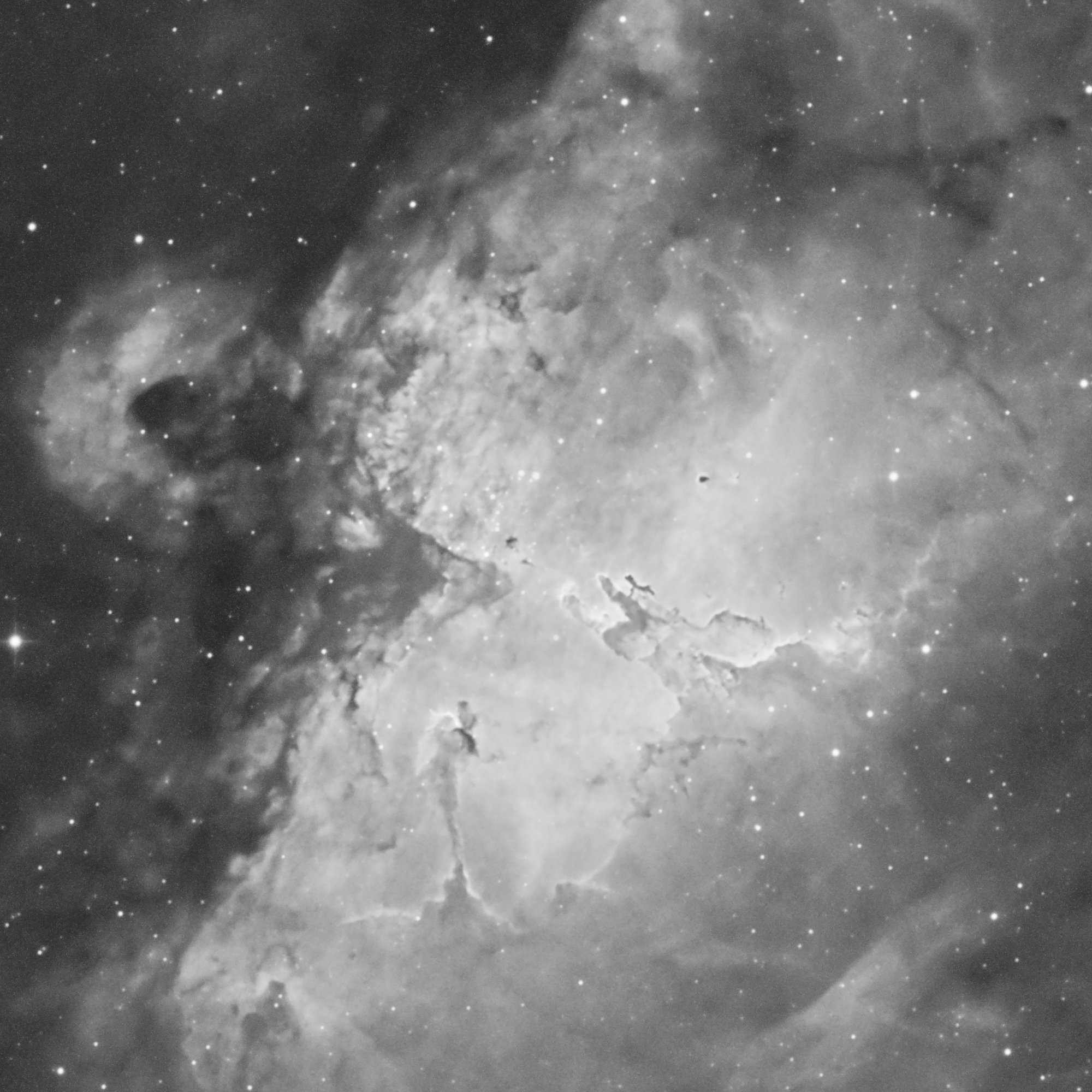

Séance monochrome cette fois : d'abord M16; les captures en Oiii ont eu des vapeurs, j'ai du rater qq chose, je ne retouve pas ça sur les dentelles ni sur Hélix.
Cela m'a donné l'occasion de reprendre la couche Ha seule, comme le disait @Lavinch31 , cela peut rendre le VA au Ha populaire ^^. Je n'ai pas trop de PL mais je pense à @clouzot et je me dis que ces filtres bande étroite en ville devrait faire des malheurs sur une cam mono ... :mrgreen: je ne dis pas ça pour te tenter :naughty:
Certes, il faut quand même être équipé car il faut du suivi mais ici, vous avez 27x1mn : le signal est loin, le FdC est a perpet' mais le contraste est toujours là, le H alpha est vraiment impressionant sur ces nébuleuses et la lune battait son plein !
Je suis resté assez nature, cherchant à retrouver les détails du coeur de la nébuleuse et en tirant assez fort l'histo pour montrer toutes les nébulosités qui sont capturées autour.
A propos, ne soyez pas trop regardant sur les bords, en particulier les coins supérieurs : un mélange de backfocus et ce que j'ai compris depuis : l'impact d'un réglage à reprendre sur le secondaire. Tous ces phénomènes n'était pas trop perceptibles à F5 avec une 533. A F4 avec une 2600, ce n'est pas la même limonade ... :think: mais je crois avoir compris comment procéder. Nous verrons ça lors de des prochaines sorties
Version full et crop du centre à 2000x2000

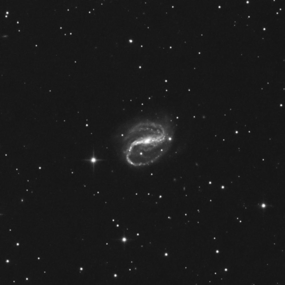

J'ai repris également ma dédicace à @John Mc Burn, j'étais vraiment en mode VA (pose de 15sec, pas de brut gardé), j'ai juste repris le stack de SC avec un crop à 1000x1000, le dernier stack correspondait à 136X15sec
j'ai souvenir d'avoir tenté cette galaxie, NGC 7479, avec la 533 et abandonné car le signal était vraiment moche, ici le miracle de la mono: je trouve qu'on arrive à vite attraper des détails sympas.
En revanche, la lune était couchée ou presque au moment de cette capture, le mono fait des miracles mais il y a des limites ;)

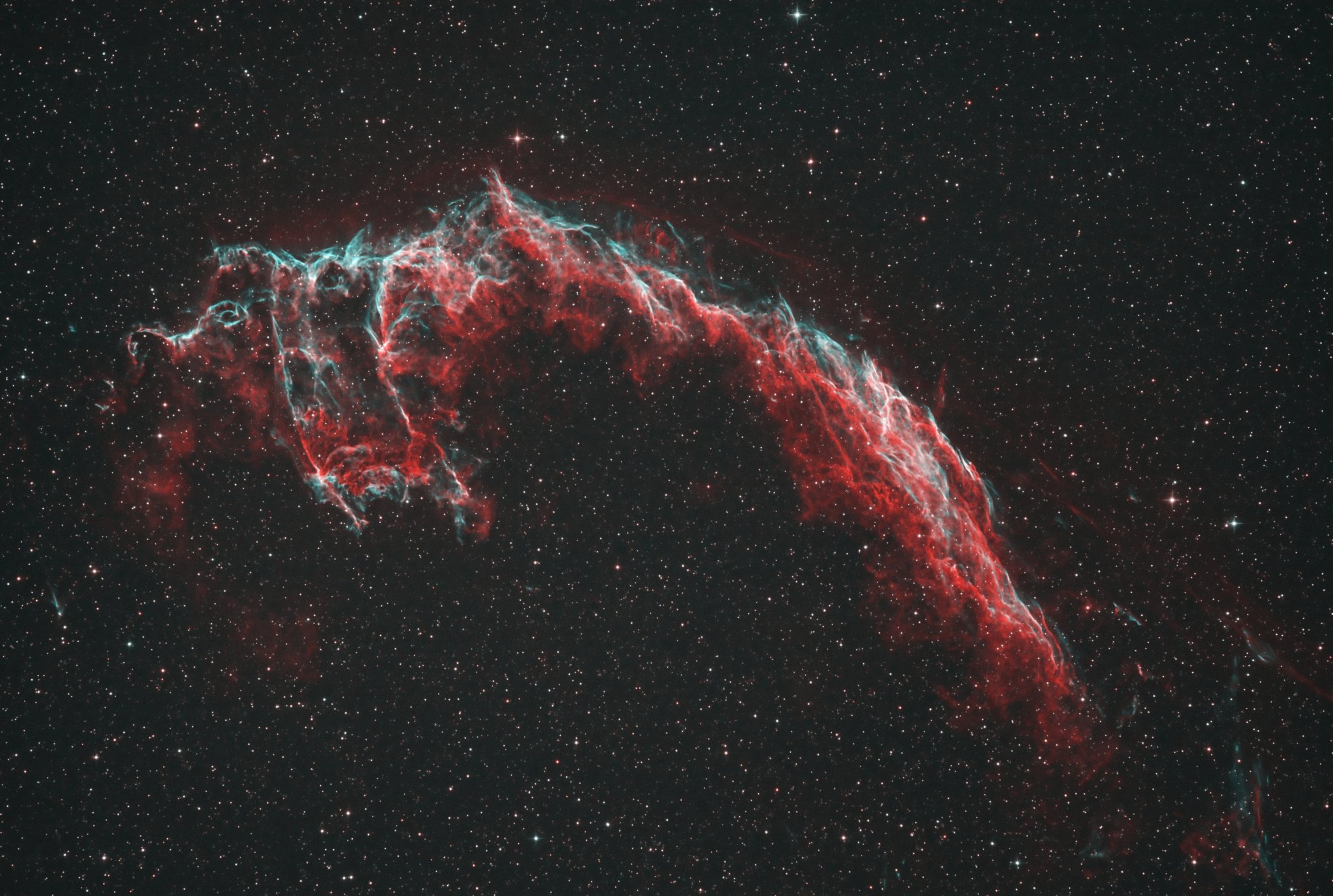

Et pour terminer le traitement des premières lumières de l'ASI2600 il y a quelques jours, voici NGC6995 alias les Dentelles Est
Une des rares cibles qui profitent pleinement de la taille du capteur à 800mm de focale : elle entre pile dedans
A l'instar des autres production de cette soirée, il faut oublier la colim et le suivi mais avec 12x1mn en Halpha et 14x1mn en Oiii, je dois avouer que je suis emballé par ce que peux produire ce combo 2600MM + RAF
APP + PI, rien de particulier au traitement, je suis content de mieux maitriser l'accentuation des détails aprés le passage en linéaire. Je suis volontairement resté sur un assemblage HOO classique. Je vous rajoute un crop à 2000x2000 pour voir les détails capturés,
en direct pendant le stack, c'était envoutant de beauté:
