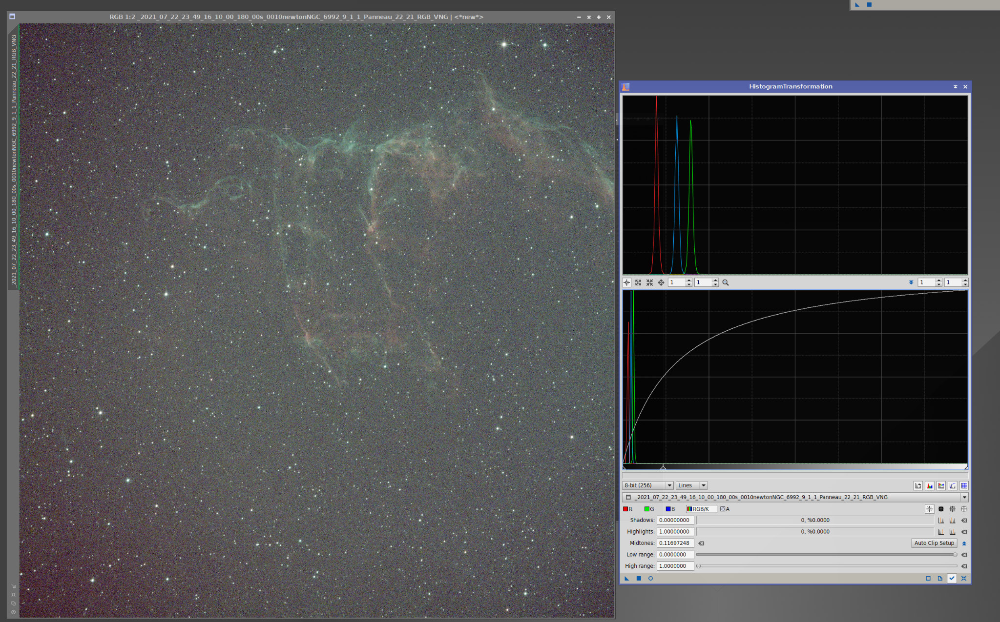

Bonsoir @kikich
j'ai regardé vite fait sous PI et je vois rien de particulier : ci dessous l'image en auto stretch non lié et l'histogramme après debayer:
ton problème vient de ce que ça donne après empilement ?
tu peux mettre le .fits empilé qui te donne du soucis ?
