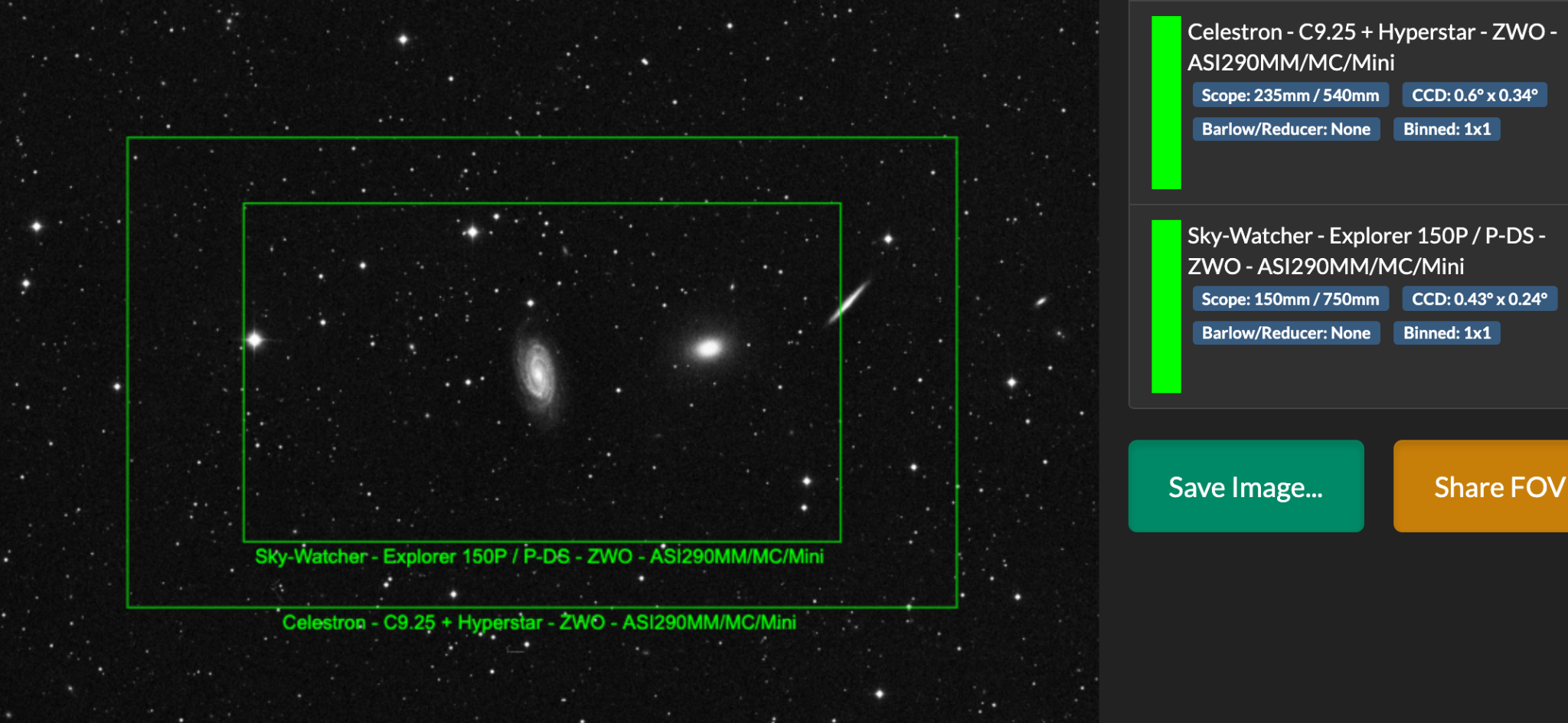

Je me suis donc retrouvé face à mon écran, devant l'espace immense que me montrait la 294C à travers ma lunette de 115 + rdf 0.65 = 520mm de focale :

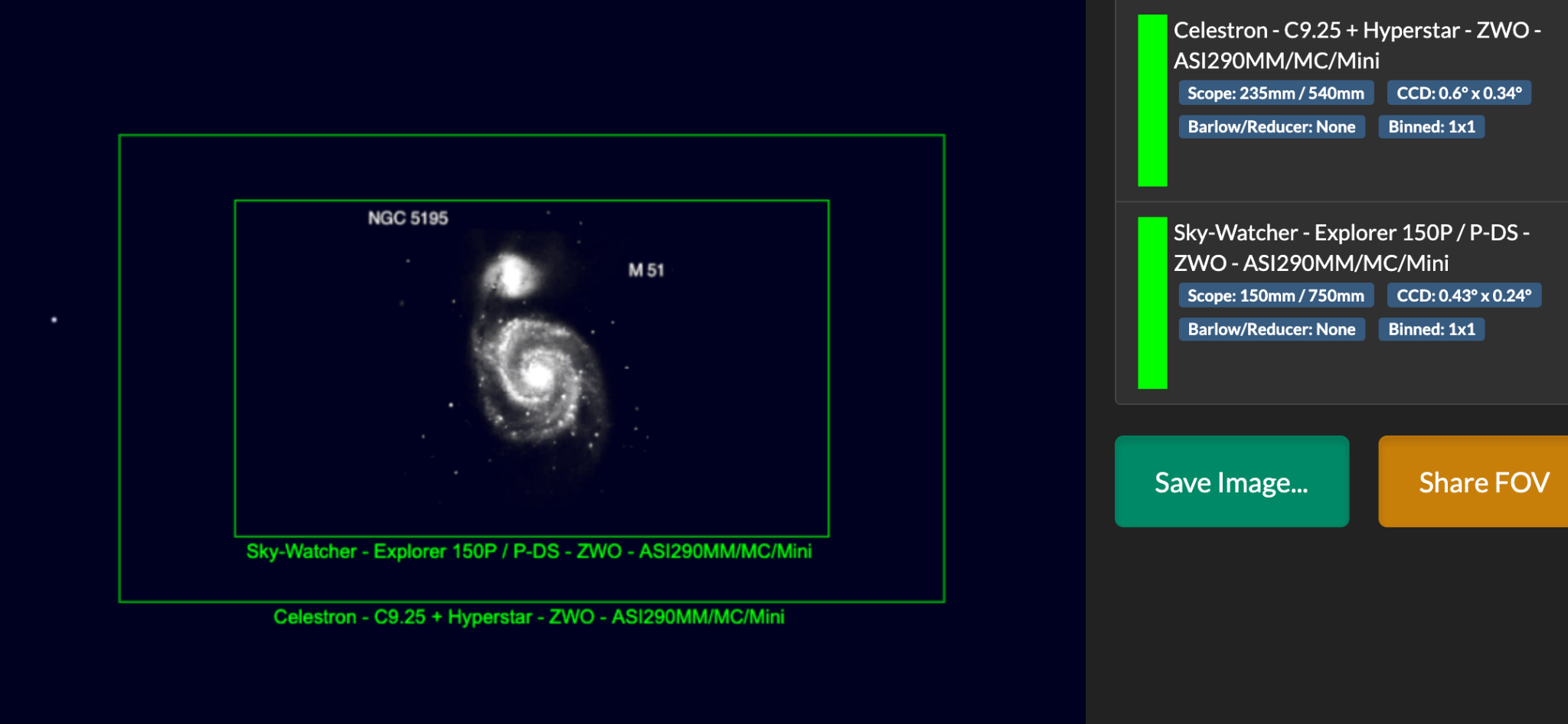

Avec le C9.25 + Hyperstar = 520mm de focale aussi + la 533, c'est un peu mieux, mais bon...
...à la place de cette belle petite chose :

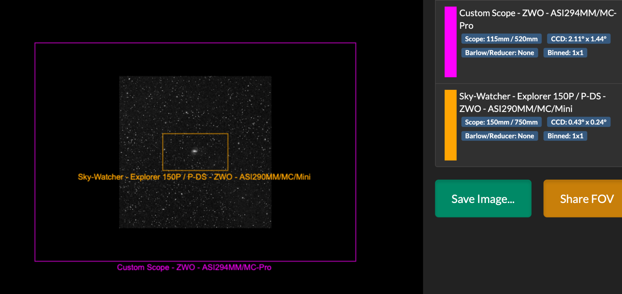

Ci-dessous, on voit les différents champs autour de NGC6217 avec le C9.25 + Asi533C... Et en orange, le champ (rectangulaire, en travers), c'est avec l'Hyperstar + 290 :
A f/10 + 533 (en rouge), on est plus serré qu'à f/2,2 + 290 (avec l'HS) !
Même à f/6,3 + 533 on est plus serré (en largeur, pas en hauteur)... et on est à 6,3 au lieu de 2,2 !
Il n'y a qu'avec le rdf Night Owl x0.4 + 533 (que je n'ai pas encore, comme tout le monde : on attend !) que la largeur égale à peu près celle de l'HS + 290...
