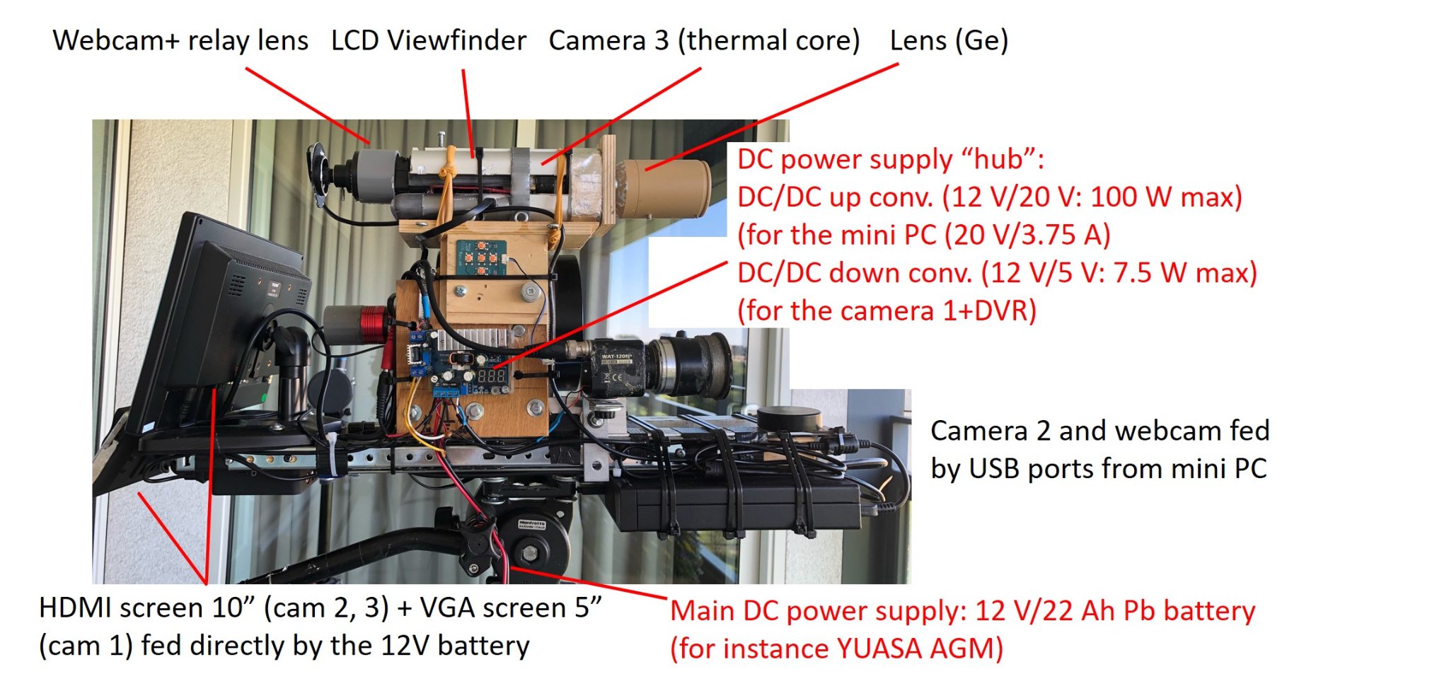

Message par Lambda » 01 août 2021, 15:43
Salut! :)
Les copains t'ont dit ce qu'il faut pour que tu puisses te tailler ta solution énergétique sur mesure...
J'avais un peu le même genre de problème à résoudre à un moment donné, que toi...
Pour ton portable, en fait, le chargeur fourni avec te donnera toutes les indications nécessaires pour dimensionner le convertisseur DC/DC (si tu passes par cette solution), ce qui serait peut-être plus intéressant en effet que de passer par une chaine de conversion "usine à gaz" 12 V -> 220 V -> 12V ou 15 V ou 19V ou ce que tu as besoin en DC pour ton laptop...
C'est juste un exemple, pour la "mise en oeuvre".... L'idée étant de partir justement uniquement d'une batterie en 12V quelconque unique, juste à dimensionner sa capacité en fonction de tes besoins en puissance instantanée ET de l'autonomie minimale que tu souhaites....
à+,
Lambda
Dernière modification par Lambda le 01 août 2021, 15:53, modifié 2 fois.
