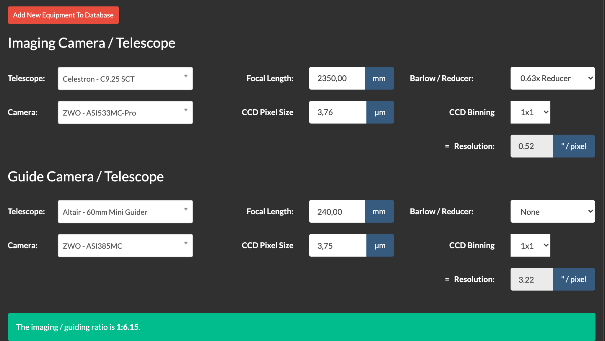

Hello @Micmac !
Eh non, ça ne fonctionne pas : ta 385 a des pixels bien trop gros ! Et la lulu de guidage (si tu optes pour cette solution) a forcément une petite focale : donc petits pixels obligés...
Regarde ici : https://astronomy.tools/calculators/gui ... uitability
Ne fais pas gaffe à la couleur en bas : c'est toujours vert. Il faut que le ratio soit en-dessous de 4... Et tu serais à plus de 6 !!!

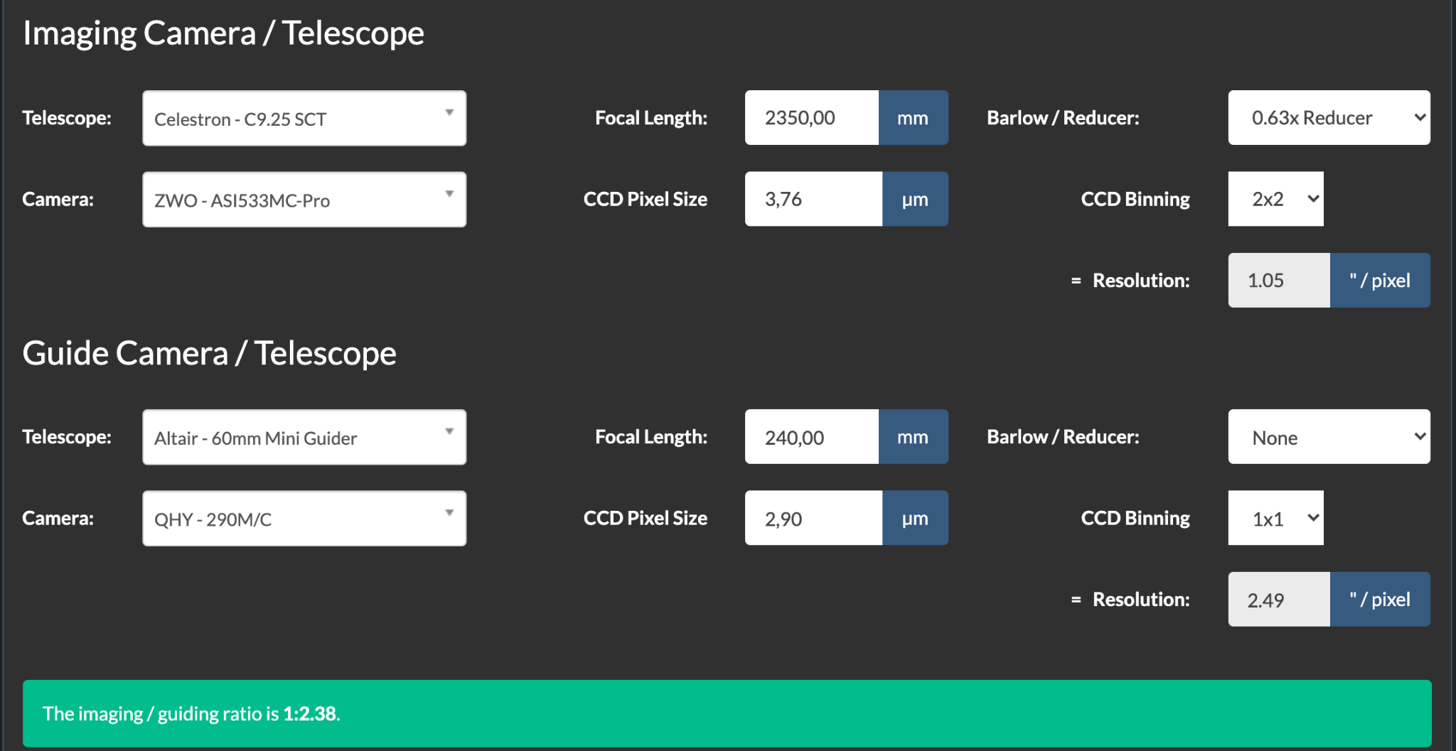

En mettant ta 533 en bin2, tu serais nickel pour l'utiliser avec ton rdf x0,63 : 1,05" d'échantillonnage/résolution.
Et avec une petite GPCam290 ou ZWO290 pasa chère derrière ta lulu de 60 (j'ai la même, mais chez TS : même fabricant chinois, de toute façon), c'est tout bon (ratio : 2,38) !

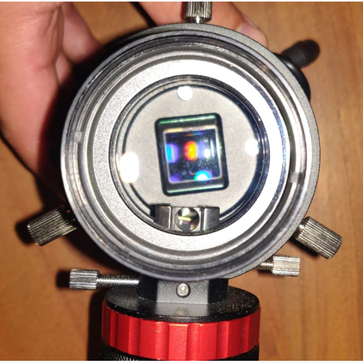

Mais on viens également de me dire Houla, un guideur zwo le prisme est tout petit tu va galèrer....
Du coup me dit que j'ai peut être acheter le bidule un peu vite
Je suppose qu'il faut choisir après chaque changement de cible, une nouvelle étoile guide phd ne choisi pas automatiquement.
Après avoir vu ce truc la je me sentait un poil rassuré.
[attachment=0]Capture d’écran 2021-08-17 170939.jpg[/attachment

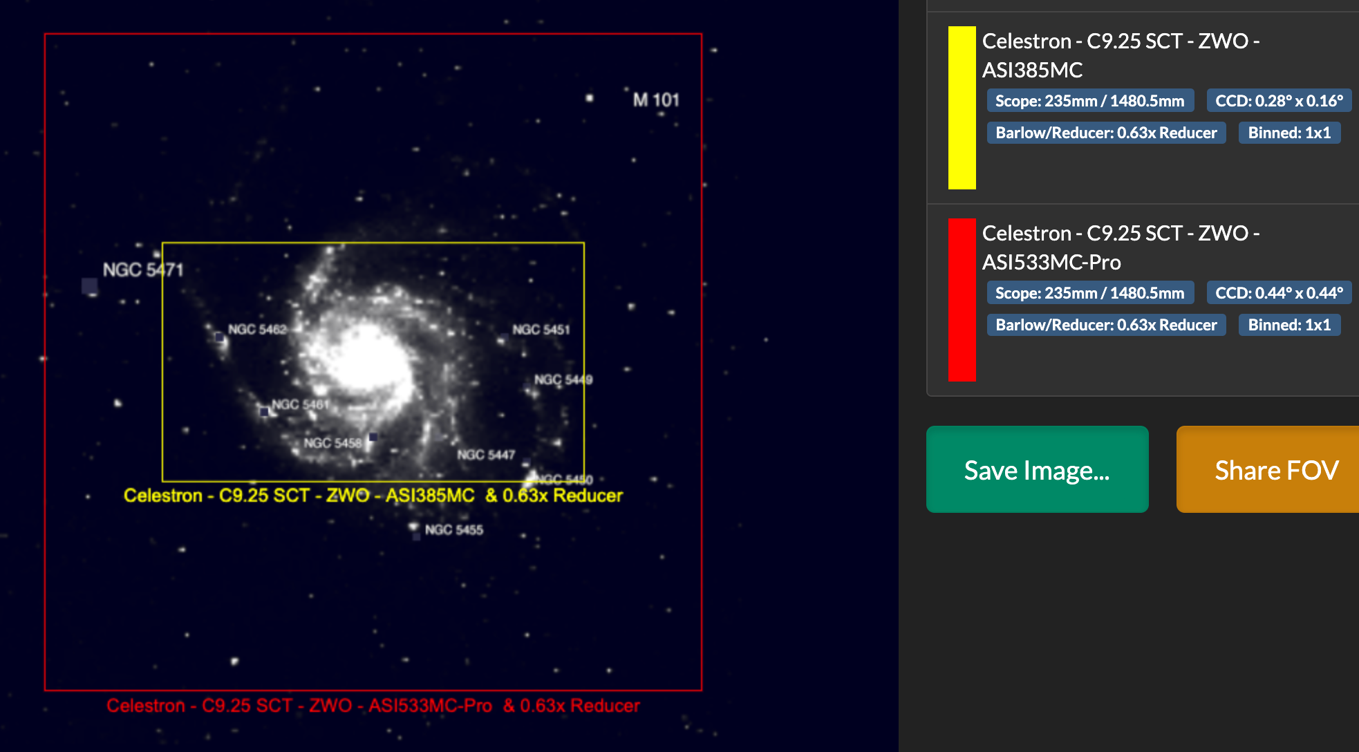

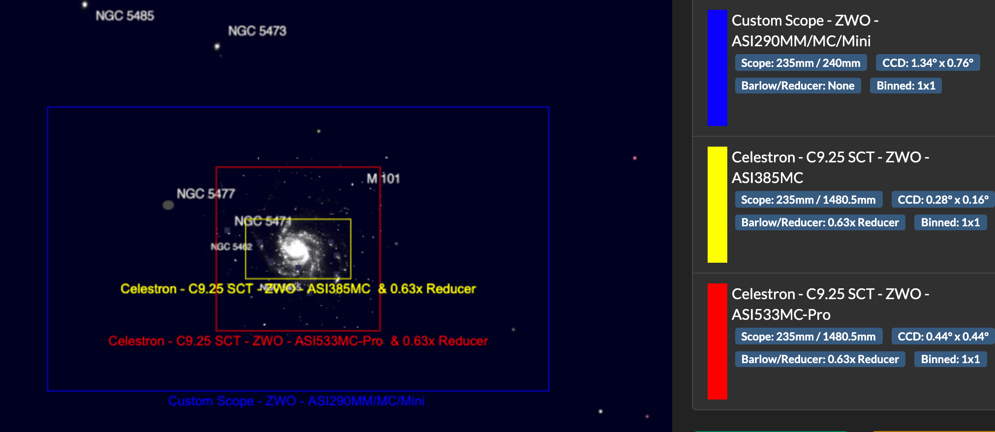

Ps : ma petite caméra de guidage (TS60/240) branchée sur une 290 voit ce champ-là : (ce n'est pas pour te démoraliser !
Bon, par contre, avec la 533 (et son super suréchantillonnage pour le C9, à cause de ses pixels moyens), tu aurais un ratio de guidage de 1/4,76 (on est censé ne pas dépasser 1/4)...
En bin2, tu redescendrais à 1/2,38 et ce serait parfait !

ca va le faire , prend juste bien le temps de régler la profondeur (plonge) de ton prisme dans le train optique principal, pour mettre toutes les chances de ton côté.
Comme dit plus haut la 533 n'a pas un très grand capteur , il te reste pas mal de marge avant que le prisme vient obstruir le champs de ton Imageur .

Aide pour choisir ma lulu de guidage
Super me voici rassuré
Olivier-Fantasy a écrit : ↑18 août 2021, 22:24Lavinch31 a écrit : ↑ 100% des gens qui n'ont jamais essayé un AOG on eu des difficultés à l'utiliser
Je confirme
