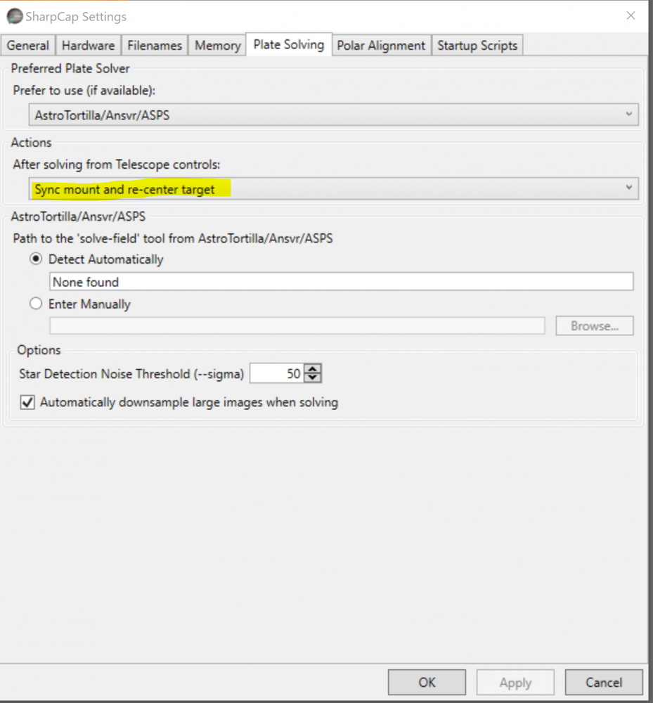

Ce que j'ai voulu te conseiller dans mon premier message qui n'étais malheureusement pas clair, c'est de piloter la monture avec Carte Du Ciel, ou Stellarium pour te déplacer dans le ciel.
Une fois que CDC a fini le mouvement, la suite la plus simple c'est d'avoir Sharpcap configuré pour pouvoir faire un "plate solve", c'est à dire qu'à ce moment là, il va prendre une image puis utiliser All Sky Plate Solver par exemple pour déterminer où tu pointes exactement, ensuite il va de lui même synchroniser cette position avec ta monture via la connexion eqmod et enfin déplacer la monture pour qu'elle pointe là où tu l'avais demandé initialement. Les mouvements suivants seront de plus en plus précis à chaque fois que tu répéteras ces actions.
Si Carte du ciel ou Stellarium sont déjà prêts, il te faut installer All Sky Plate Solver (ASPS) et configurer Sharpcap à deux endroits :
- Renseigner ta monture et lui donner le pilote Eqmod
- renseigner l'outil de "plate solve" que tu auras préalablement installé, de préférence All Sky Plate Solver donc avec qui Sharpcap fonctionne plutôt bien et bien positionner l'option "Sync Mount and re-center target (cf copie d'écran)

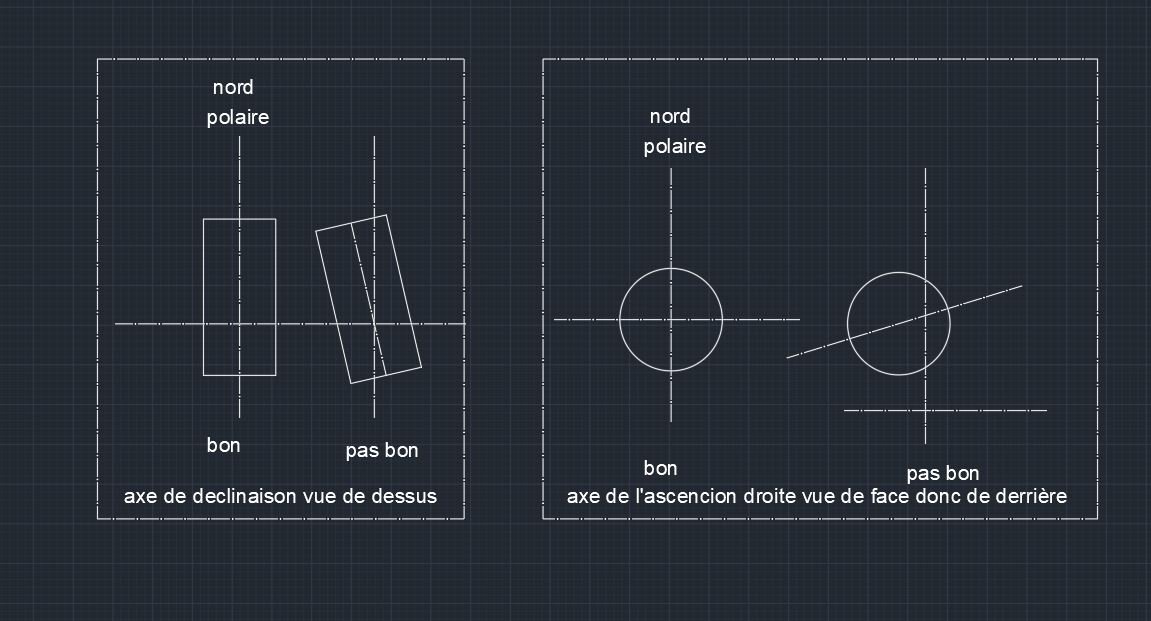

sebb916 a écrit : ↑11 sept. 2021, 14:49Mise en station faite (horizontalité vérifiée à la bulle à niveau, tube pointant en direction de l'étoile polaire), l'alignement sur la polaire par la fonction "polar align" ne prend que quelques minutes ; même le champ réduit de la 462 sur le 130/650 permet de le faire (le viseur polaire de l'eq6r, je n'ai jamais mis l'oeil dedans...). Une fois la fonction "polar align" lancée, le logiciel analyse et "résoud" la position, demande un basculement à 90 ° de l'axe AD, refait une analyse et propose les corrections à faire en hauteur et azimut. Si on pose la monture toujours au même endroit (repères au sol), cette procédure est réalisée en deux minutes. Remettre le tube en normale (vers la polaire).
hello
pour çà il faut que "d'origine" les 2 axes AD et DC soient perpendiculaire par rapport aux axes X/Y du trépieds !! non ?

Oui, forcément, si tu veux cibler l'étoile polaire, c'est avec ton tube, pas avec ta monture (enfin, si vu qu'elle porte le tube, mais tu n'observeras pas grâce à ta monture !) donc forcément, si tu vises un point, c'est avec tout l'ensemble : ta monture et, dans le même axe, ton tube.
C'est la position de départ avant de commencer.
Mais bon, sur tes schémas, je ne sais même pas comment tu pourrais mettre ton tube bancal comme ça... Donc, si tu pointes vers le nord avec la bonne déclinaison, tout sera naturellement droit.

oui je me doute bien .. mais j'ai l'impression que sur ces 2 axes, ça se fait "à l’œil" non ?
il n'existe pas plus précis ?
A+
Tanguy
- Messages : 16582
procédure simple pour une 1er visio en VA
Pas besoin d’être très précis pour ce positionnement. Quelques degrés suffisent
