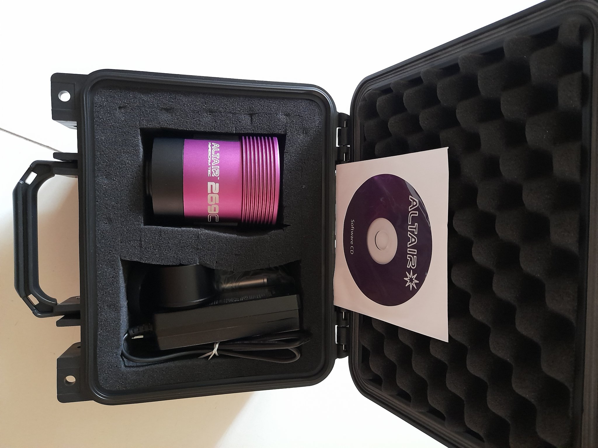

Livrée avec sa mallette:

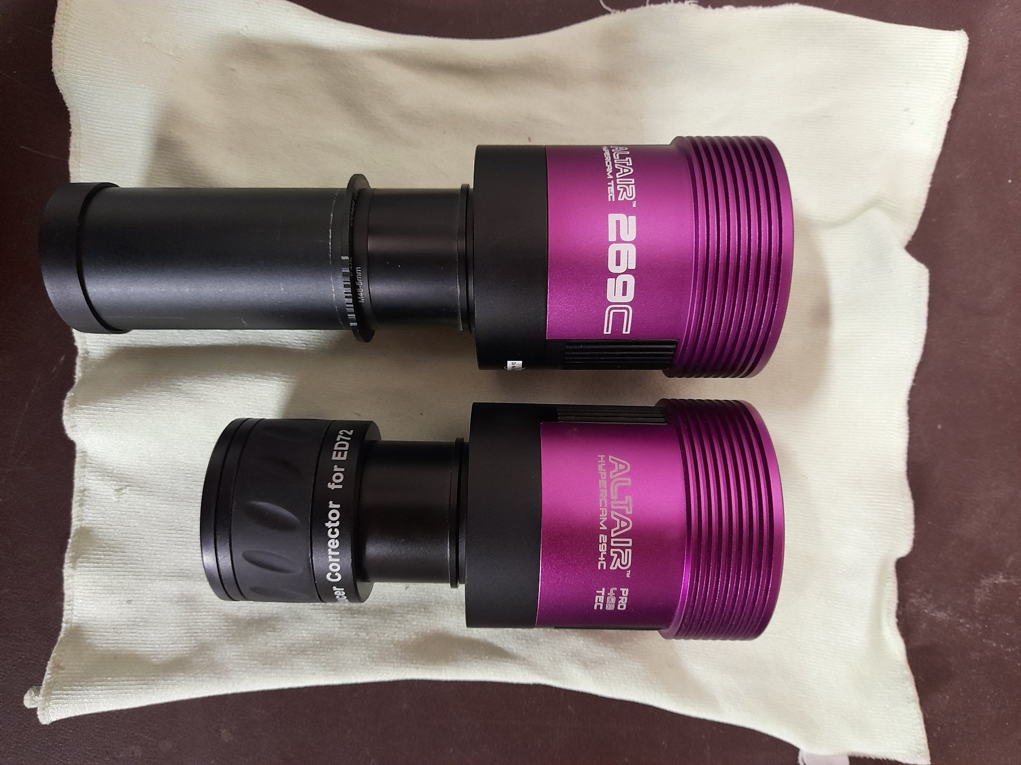

Pour sa taille c'est exactement le même format que mon Hypercam 294C

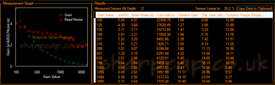

Ensuite un ptit Sensor Analysis pour connaitre mon gain unitaire:
Sensor Analysis IMX269.png (173.8 Kio) Consulté 2290 fois
Résultat gain 630.

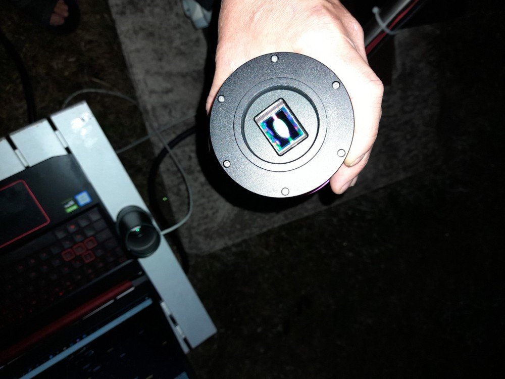

Conditions très humide chez moi, ordi dégoulinant de flotte. J'ai du prendre un chiffon pour y voir quelque chose.
J'ai été confronté à une avarie de buée sur la capteur très "désagréable :angry-cussingblack: ".
Les caméras Altaïr sont dotés d'un système anti buée sur la vitre du capteur mais hier soir j'avais VRAIMENT trop de buée!
Ce qui provoquait une jolie auréole:
Auparavant j'avais jamais eu ce problème avec mon hypercam 294C.
Selon le nouveau drivers ASCOM il est 'normalement possible" de pouvoir agir manuellement avec la commande du système anti buée sur la vitre du capteur.
Mais dans mon cas c'est une échec cuisant...Onglet non actif :closedeyes:

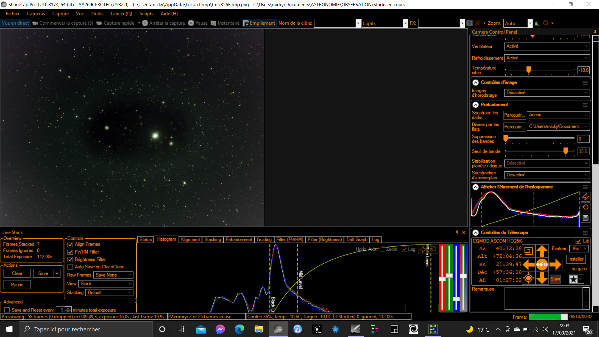

J'ai donc fait mes essaies d'hier sur M27 et M31 sans refroidissement afin d'éviter la buée sur un temps d'exposition totale de 5min avec des poses unitaires de 16sec.

Si l'on en croit les information sur ce sujet sur le site d"Altaïr. (Courbe établi sur une 183 donc moins bruitée qu'une 269):
Messages : 9172
Caméra Altaïr Hypercam 269c PRO TEC
Message par soulearth » 19 sept. 2021, 21:13
Y'a un truc que je pige pas. C'est pas enorme une valeur de 2.98 en read noise au gain unitaire pour une cam toute récente top niveau ?
Ton analyse:
Coté PA c'est grosso modo les mêmes valeurs qui sont données :
...c'est deux fois plus qu'une 533, mais deux fois moins qu'une 294 :mrgreen: , ça reste malgré tout du low read noise et sans amp glow.

@soulearth Le bruit de lecture c'est un paramètre très important en lucky imaging, en longue pose en revanche ce n'est pas capital (les cameras CCD ont un bruit de lecture bien plus élevé et ça ne les a jamais empêché d'être excellentes en CP jadis, et encore aujourd'hui, même si les cmos font désormais mieux mais pour d'autres raisons...).
Par contre, cette camera est très propre, pas d'ampglow du tout et un capteur très peu bruité, et ça c'est un bel avantage quand il faut aller extraire le signal.
Je reprendrais toujours le même exemple parce que je le trouve parlant, la M42 en mode rapide @l'arrache.com que j'avais sorti avec l'EM-1 Mark ll, un apn équipé du même capteur que la 269
Mais sortir ça avec un capteur a température ambiante, non défiltré sur le boitier, en 27mn a coup de poses de 15s, sans vrais darks (pas d'offset non plus) c'est quand même pas mal, et ça ne peut qu'être meilleur avec le même capteur dans une cam astro refroidie qui laisse passer le rouge!

Donc un capteur peut être globalement peu bruité tout en ayant un read noise pas "exceptionnel" ? Parce qu'il n'y a pas que le read noise comme source de bruit ?
Messages : 6734
Message par John Mc Burn » 20 sept. 2021, 05:31
Loin de là ! Le bruit de lecture en est seulement un parmi d'autres.

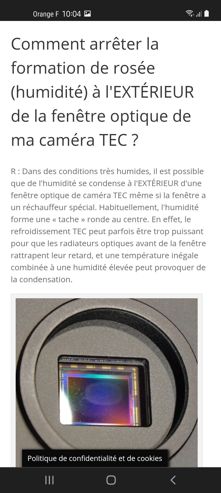

Voici les quelques nouvelles que j'ai échangé avec sir Robin sur la commande du chauffage du hublot de l'hypercam 269c : :ninja:

Donc le chauffage de la vitre n'est pas pilotable et manifestement n'a pas suffit lors de ton premier test. :| Espérons qu'une mise en température progressive règle le soucis.

yes, c'est ce qu'il me semblait, si pas accessible par ASCOM, ça paraissait étonnant que cela le soit par SC.
Refait un test dans de bonne condition. Pour tester si la chauffe du hublot de ta cam à un problème je peux te dire comment le vérifier...mais tu vas pas aimer :mrgreen:

Ouai ne la jette pas tout de suite contre le mur. La vitre chauffe peut être moins vite que le Peltier ne refroidi. Ajoute a cela un calcul de points de rosé et t'a un truc qui peut demander quelques tentatives avant de trouver le bon équilibre.

je parlais pas de la jeter...j'suis pas un sauvage :mrgreen: mais de démonter la partie haute de la caméra, dessous il y a deux petits picots qui servent de connexion à la résistance du hublot, il faut mesurer la tension de sortie.
