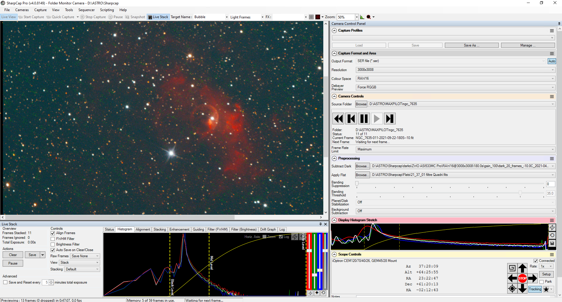

Donc je l'ai monté et je teste... en plein lune... pas cool.
Il est monté au mauvais endroit, en sortie du correcteur, là ou j'ai des filetages pour le visser, comme je faisais avec le dual. Je n'ai pas de tiroir ou de RAF. Oui je sais @Lavinch31 tu as un superbe tiroir en vente mais quitte à acheter je pense passer direct à la RAF de 5 filtres. Enfin pour l'instant.
@Steph à la fin de ton tuto tu me disais qu'il fallait prévoir quelques modifications sur cette RAF pour éviter les infiltrations de lumière. Aurais quelques précisions là dessus ? Quoique dans l'obs j'ai quand même très peu de risque de lumières parasites.
Et le test en ce moment n'est pas top.... super dominante rouge, et surtout des myriades de points verts qui semblent s'aligner en diagonale. Serais ce dû à ce positionnement en bout de correcteur, c'est le GPU plutôt long, donc près de l'ouverture du tube, reflets dus à la pleine lune ?
bref pas beau du tout pour l'instant.

c'est SC qui est à bout de souffle avec la soustraction de darks en narrow...ou alors tu as un pixel chaud qui est apparu en cours de route. Tu fais du dithering ?
Tu as également un problème de MAP...laisses tomber FocusMax et passes sous NINA?

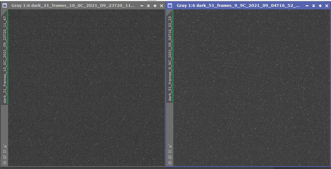

Petite question @Steph, je me suis livré à une comparaison entre tes darks de la 294C, 120sec et mon dark actuel de la 533 180sec -10°
Vu sous Pix avec juste un screentransfer couches liées pour chacun, niveau de zoom je pense à peu près identique.
Je suis surpris de la quantité de points blancs sur le mien !
Vois tu une raison à cela ?
Ok, la 533 est sans ampglow, certes, et la 294 à 2 mins n'en a pas beaucoup, mais ce foisonnement m'interpelle....
Il y a aussi 1mins de plus sur mon dark, ça doit jouer, je suis en train d'en refaire, j'en ferais peut etre un à 120sec ^pour être plus comparables.

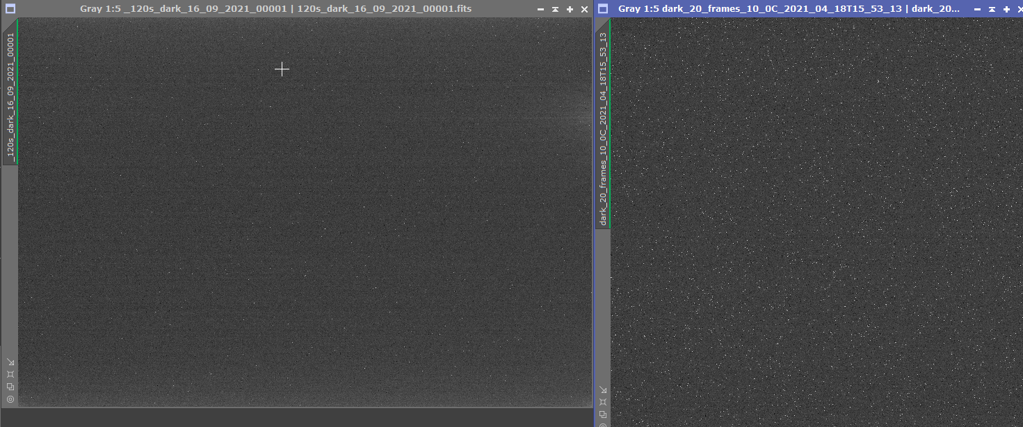

et voilà un master dark en 120sec de la 533
Filtres STC Multispectra
Message par Lavinch31 » 23 sept. 2021, 22:31
un dark de mon ex si tu veux comparer.
T -10°c
Expo 120s
Gain 101
Offset 35

Rien d'anormal, à comparer avec celui de @Lavinch31 , mais à mon avis c'est la même chose

comparaison avec le mien en 120sec -10°
ça semble très similaire, celui de la 294 n'a pas autant de points blancs, mais je ne sais pas en dire plus
