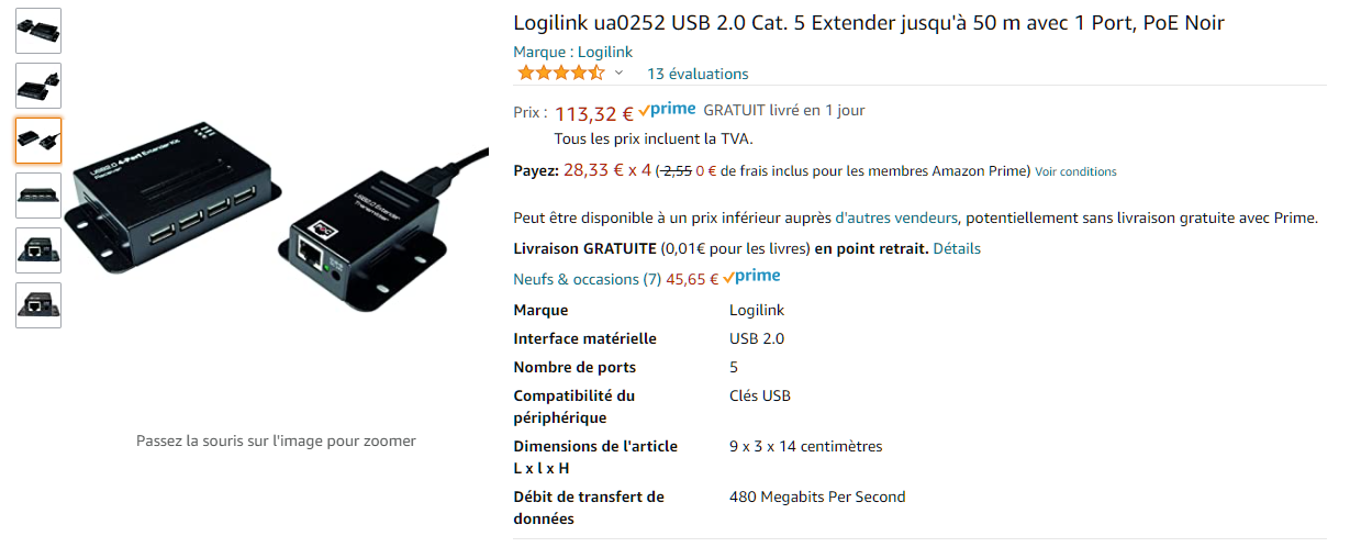

Oui une caisse en plastique premier prix ca aidera a le proteger .
Sinon , l'hiver approchant .. si tu ne fais pas de planétaire , tu peux aussi prevoir d'observer depuis ton salon
en investissant dans ce genre de produit . ( Il y a en a d'autres et a tous les prix...)

hello merci de ta réponse
mais c'est de l'USB2 !! ce bidule !! pas compatible avec la vitesse de transmission d'une caméra en VA .. en USB3 me trompe-je !

raison pour laquelle j'ai précisé "si tu ne fais pas de planétaire " car oui cette pratique demande de l'USB3 , contrairement au ciel profond qui se contente tres bien de l'USB2 avec ta caméra.

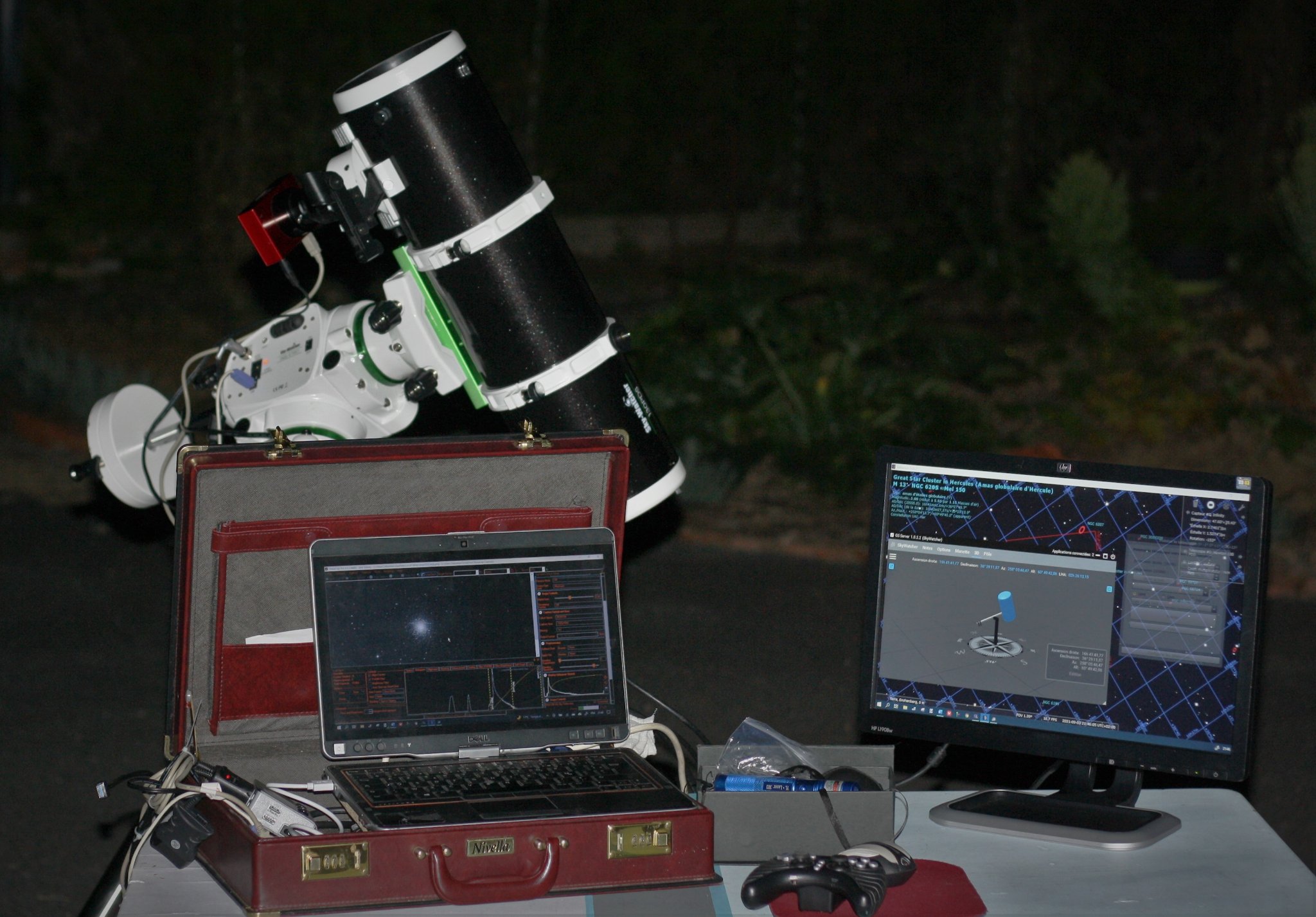

PC portable dans une mallette : dessous le transfo pc et le transfo du hub prises allume cigage, planche de bois et le tablet pc dessus.
Sur le côté hub usb, souris, manette.
Une fois le stack lancé, écran plié en mode tablette ou coupure auto désactivé et stack depuis l'intérieur avec Anydresk.
Si je reste en extérieur et que c'est très humide : je recouvre la mallette et moi même avec rideau de douche :d moche mais efficace et pas cher

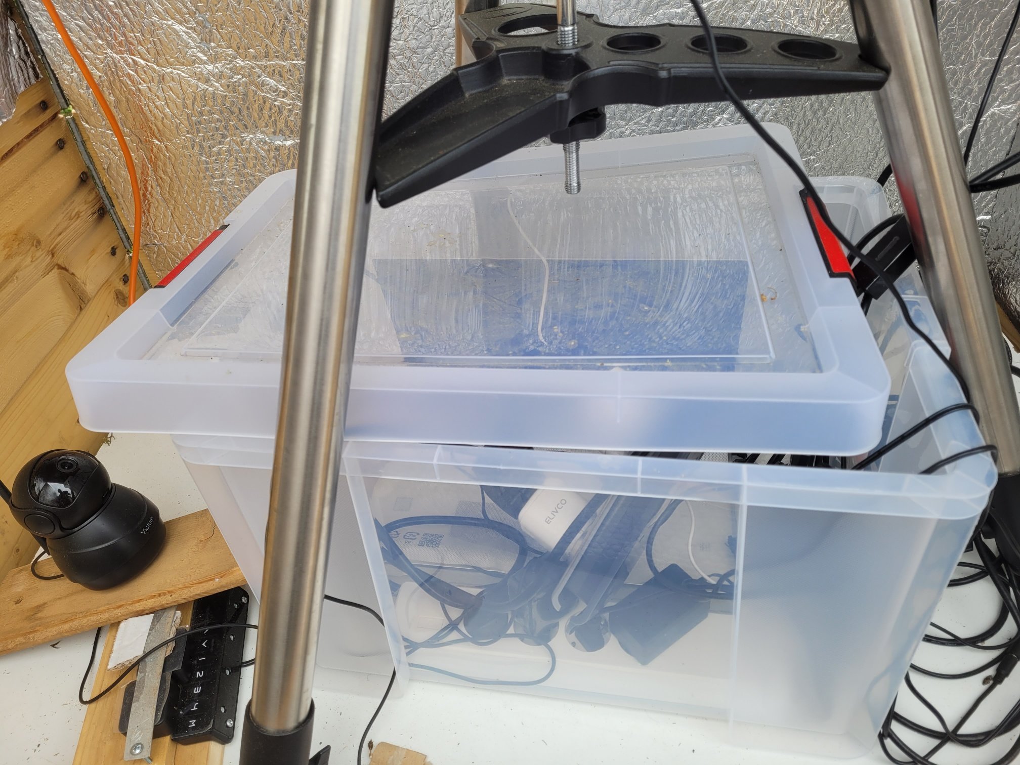

Pour ma part, je mets l'ordinateur et le hub dans une caisse plastique de chez gi-fi.

Voilà ma caisse GIFI.
Horrible peu-être mais fonctionnelle. L'ordi, le hub les rallonges sont à poste depuis avril...

gros avantage c'est bien résistant à l'humidité ; tu n'as pas percé de trous pour les câbles ?
LoupRouge
- Messages : 190
- Inscription : 03 sept. 2020, 10:21
PC portable et humidité
Non je n'y ai pas pensé mais je laisse le capot un peu ouvert pour la respiration de l'ensemble.
