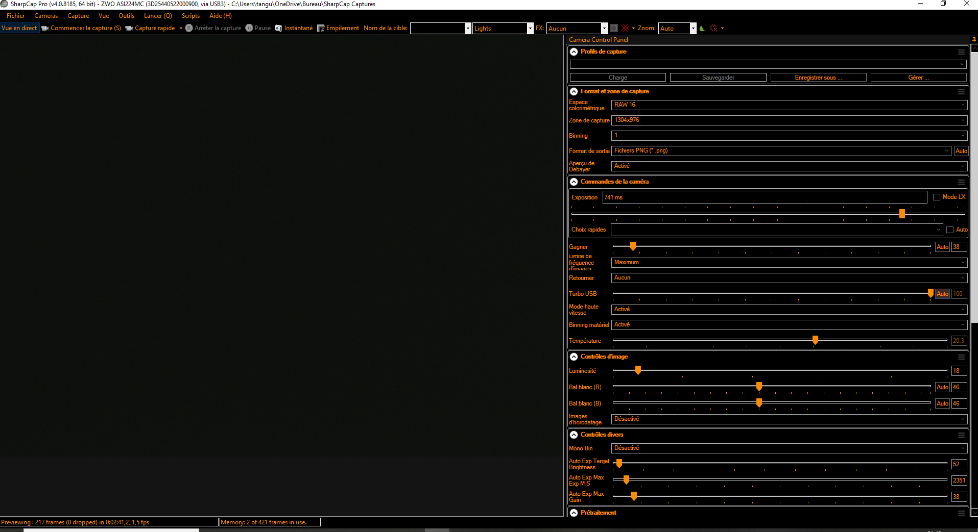

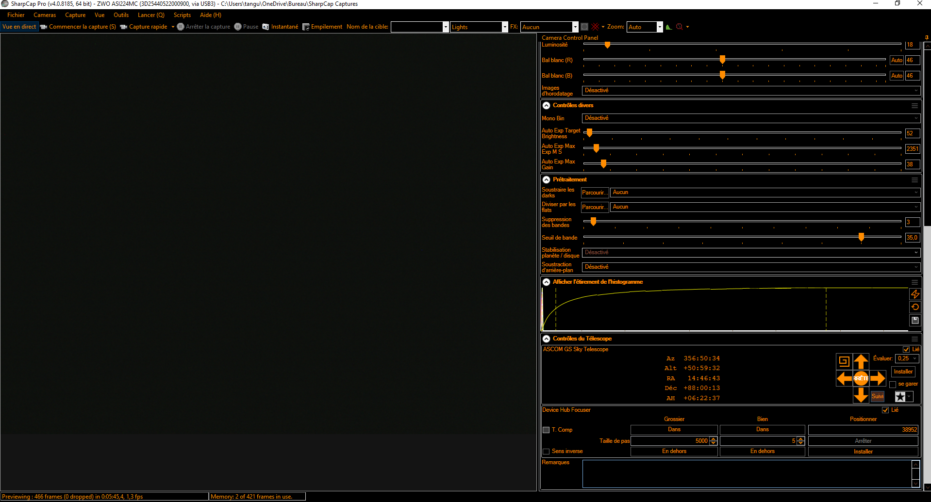

bonjour ou plutôt bonsoir.
encore une soirée dans le noir .. pas moyen de faire la MAP .
je vois mieux les étoiles avec mes yeux qu'avec la caméra.
j'ai clairement un problème de compréhension avec SC tout le système fonctionne mais.. l'écran reste noir .
please help me
cordialement
tanguy

Message par bemo47 » 10 oct. 2021, 00:33
dans tes paramètres d'exposition tu es à 740ms et gain 38, pour les planètes ou la lune why not, mais pour les étoiles, c'est pas bon, faut allonger les poses, pour juste vérifier si tu as qque chose mets 10secc, et pousse le gain (gagner) très haut, 400 ?
déjà tu verras si des taches lumineuses apparaissent.
après le problème c'est la mise au point, si elle est vraiment pas bonne tu ne verras rien du tout.
donc en journée, vise un point lointain, type clocher, lampadaire, etc... un truc bien immobile et le plus loin possible, là avec un gain fort, et des poses moins longues, journée, disons 2sec ?
tu tournes ta molette de map jusqu'aux deux extrémités du PO, si tu ne vois rien de net à moment donné c'est que ta caméra n'est pas assez reculé ou trop reculée, donc il faut jouer sur la distance entre le PO et ta caméra avec des tubes allonge, soit en ajouter, soit en enlever
et etc jusqu'à ce que tu arrives à faire la map sur ton point lointain et avec de la marge sur le PO pour bouger des deux cotés.
là tu es prêt à tenter un soir, il faudra déplacer le PO en visant les étoiles pour obtenir tes étoiles nettes, et oui, viser Vega ou une étoile très lumineuse pour ça
et après ça va commencer à être mieux....

Message par pejive » 10 oct. 2021, 07:26
Comme dit bemo47 il faut au préalable dégrossir la MaP de jour.
expo 740ms çà va mais mettre le gain à 250 au moins; et surtout cliquer sur l'Autostrech du mini-histogramme (bouton en forme d'éclair)
Pendant la phase mise au point il faut conserver une exposition <1s pour voir la modification de l'image quand on tourne la molette du PO

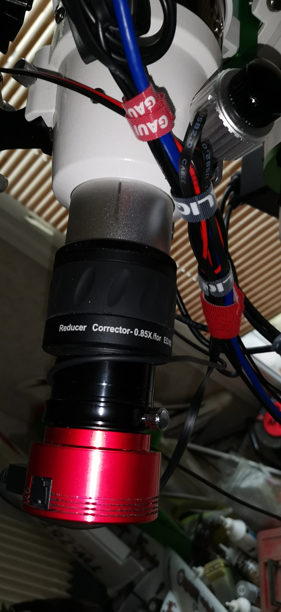

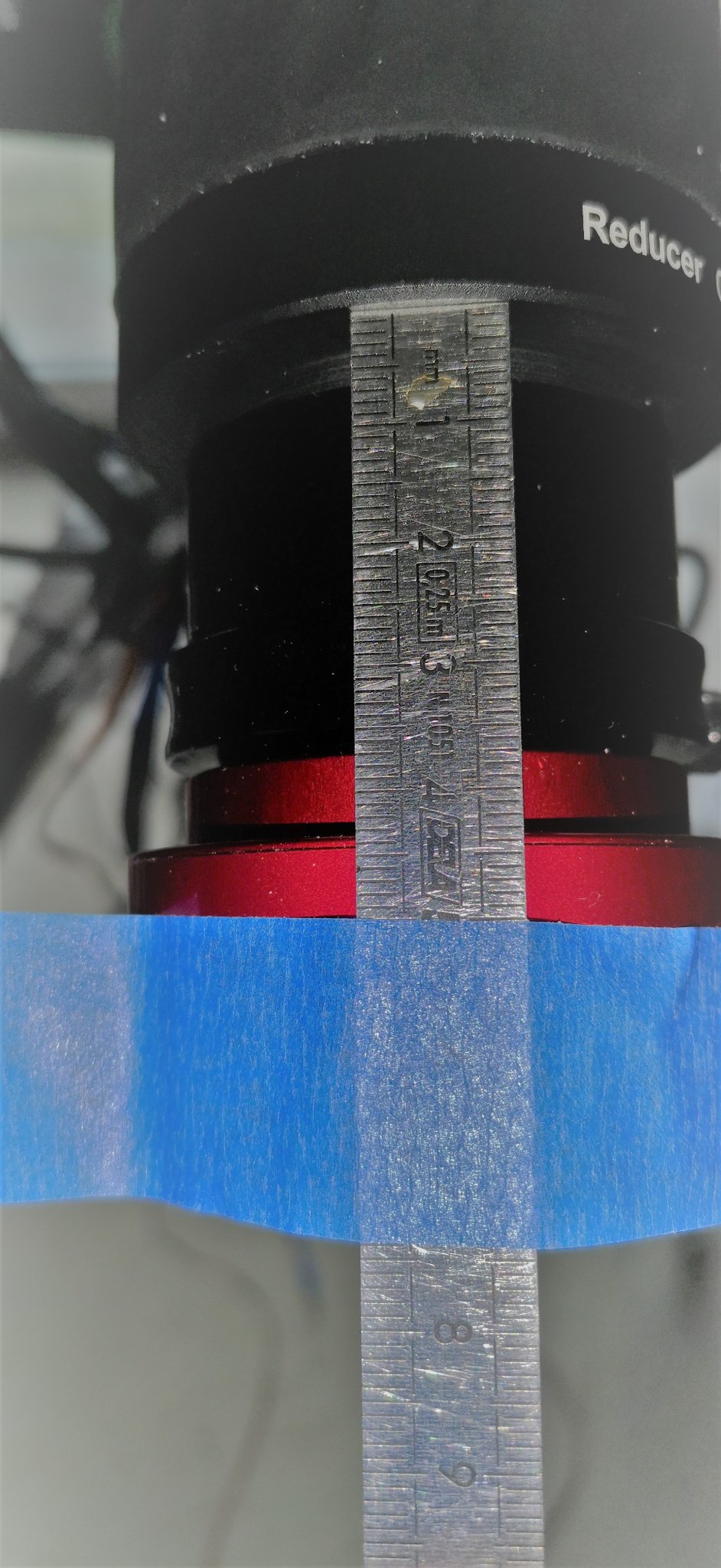

petite photo du montage caméra sur ma 80ED pour commentaires éventuels ;)
A+
Tanguy
et merde il flotte :roll:
Messages : 5052
debut dificille
Message par bemo47 » 10 oct. 2021, 12:08
ah ce correcteur demande 55mm de backfocus, à vérifier, mais visuellement ça semble pas mal
sachant que la caméra elle même prends 12.5mm sur ces 55mm
en gros il faut 42.5 sur le trait rouge, entre l'arrière du correcteur et la bague rouge devant la caméra, plus les 12.5 internes à la caméra

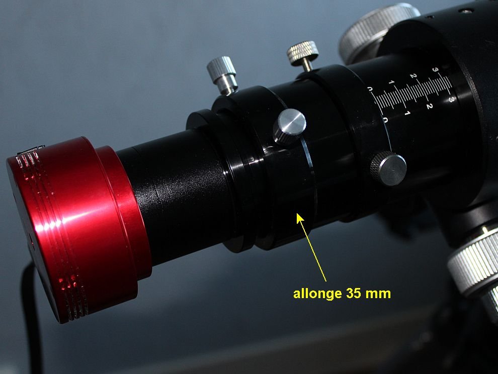

Message par pejive » 10 oct. 2021, 12:14
Je n'avais pas fait attention au setup; effectivement avec une lunette si on n'utilise pas le renvoi coudé il faut rajouter une bague allonge.
pour mon AR102/660 j'emploie une 35mm ou une 50mm
Pour un premier VA je te conseille de faire simple: pas de réducteur de focale, renvoi coudé si tu n'as pas de bague.
Pas la peine de se prendre la tête avec le backfocus au quart de poil tant que l'on n'a pas réussi à avoir une image :D
(Je vais fonder une Ligue Anti-backfocus :mrgreen: )
Une fois la mise au point obtenue sans le RdF il faudra voir s'il reste assez de marge pour rentrer le tube dans le PO lors de l'emploi du rdF
debut dificille
Message par pejive » 10 oct. 2021, 12:20
ma config sur une lunette 90/500 (la caméra est montée avec son nez 1.25" )
Autre exemple: lunette 102/660 + réducteur x0.8; bague allonge 35mm; camera raccordée en T2; 33mm de bagues allonges

Message par Tanguy » 10 oct. 2021, 15:41
bemo47 a écrit : ↑
10 oct. 2021, 12:08
donc il me manquerai environ 6mm de "backfocus" suivant la photo , c'est ça ?
Messages : 5052
debut dificille
Message par bemo47 » 10 oct. 2021, 15:47
on dirait, mais les conseils de @pejive me semblent très pertinents, pas de correcteur pour déjà trouver un 1er point de map, simplifie pour ce 1er essai.

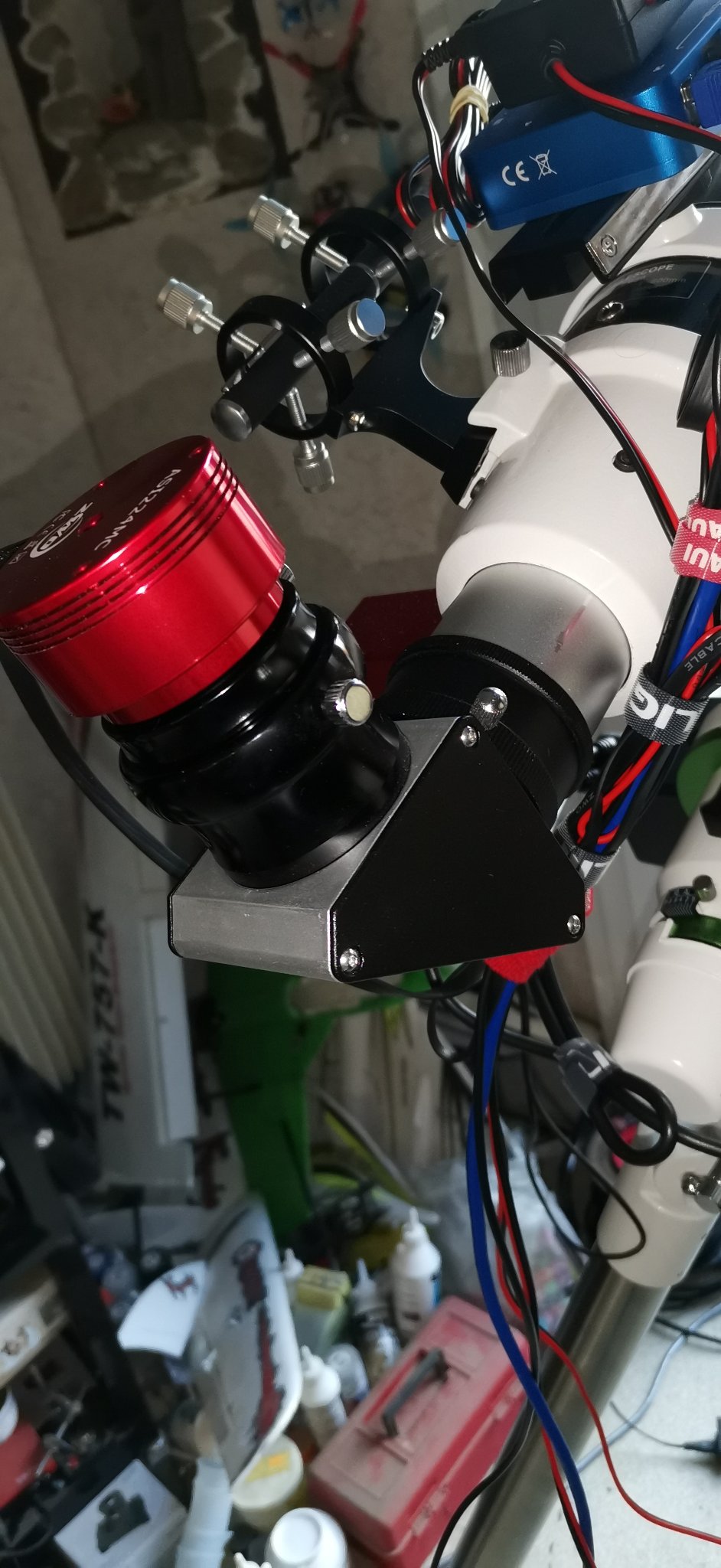

Message par Tanguy » 10 oct. 2021, 15:57
ok donc vous me conseillez ce montage pour mon apprentissage ..
c'est bien ça ?
debut dificille
Message par Olivier-Fantasy » 10 oct. 2021, 16:09
Tanguy a écrit : ↑
10 oct. 2021, 15:57
c'est bien ça ?
Oui, juste pour te rassurer et constater que tu peux bel et bien faire la mise au point !

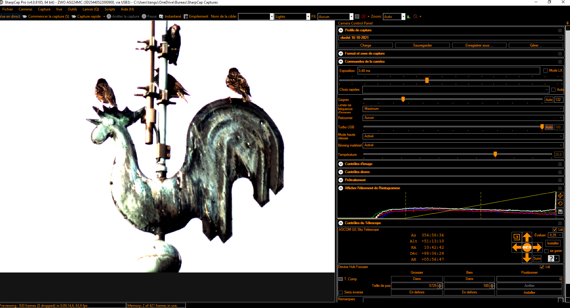

Message par Tanguy » 16 oct. 2021, 19:53
hello
2 réglages différents pour la MAP cette après midi de mon jardin 130m environ pas plus loin comme repère dans mon jardin . la girouette du clocher de l'église
