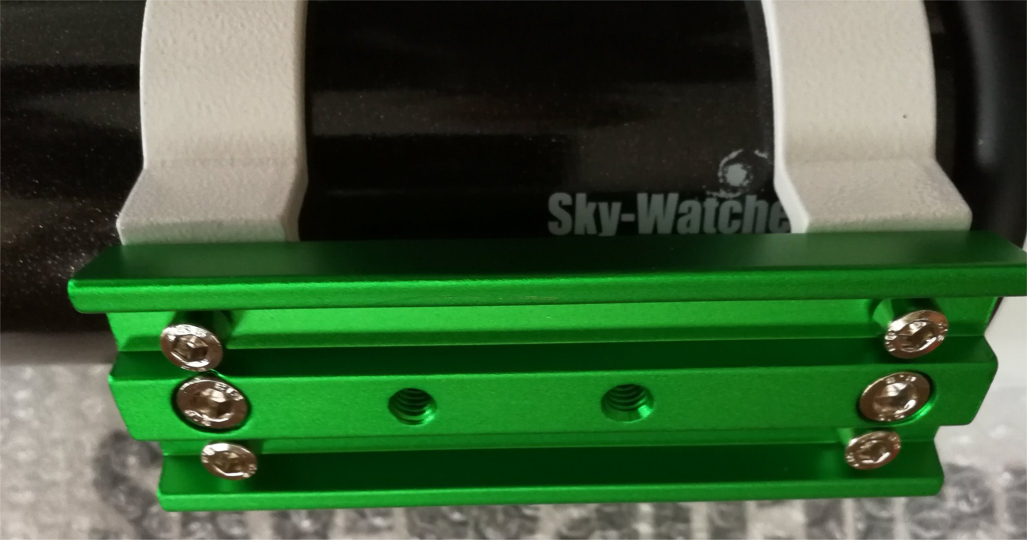

A noter que la SW a les vis de fixation à la queue d'aronde qui dépassent en-dessous et qui empêchent de fixer la queue d'aronde sur une platine trop longue (si ça touche les vis, ça ne ferme plus, cf. la mésaventure récente de... je ne sais plus... @Lavinch31 il me semble ? Ou @John Mc Burn ?... qui a dû bricoler un système avec deux queues d'aronde pour pouvoir fixer son tube)...
EDIT : ah !!!! On n'informe à l'oreillette que ça aurait été récemment corrigé ! https://www.pierro-astro.com/materiel-a ... 2mm_detail (à vérifier, donc, si achat d'occase)...
Perso, je n'aime pas trop SW, donc je partirai sur la TS, mais c'est juste un a priori ;)
Messages : 2820
Conseil Setup VA léger avec Lunette type EVO 72ED
Message par SBRCoach » 20 oct. 2021, 18:47
On a la même oreillette. j'ai vu aussi cette info de vis trop longues
Bizarre cette histoire, des vis ça se lime !!!
Sinon c'est un achat neuf Ref SW0409 donc celle ci est ok pour ce probleme ? meme modele que chez Pierro (mais pas dispo chez eux comme beaucoup de matos malheureusement)

Message par SBRCoach » 25 oct. 2021, 10:40

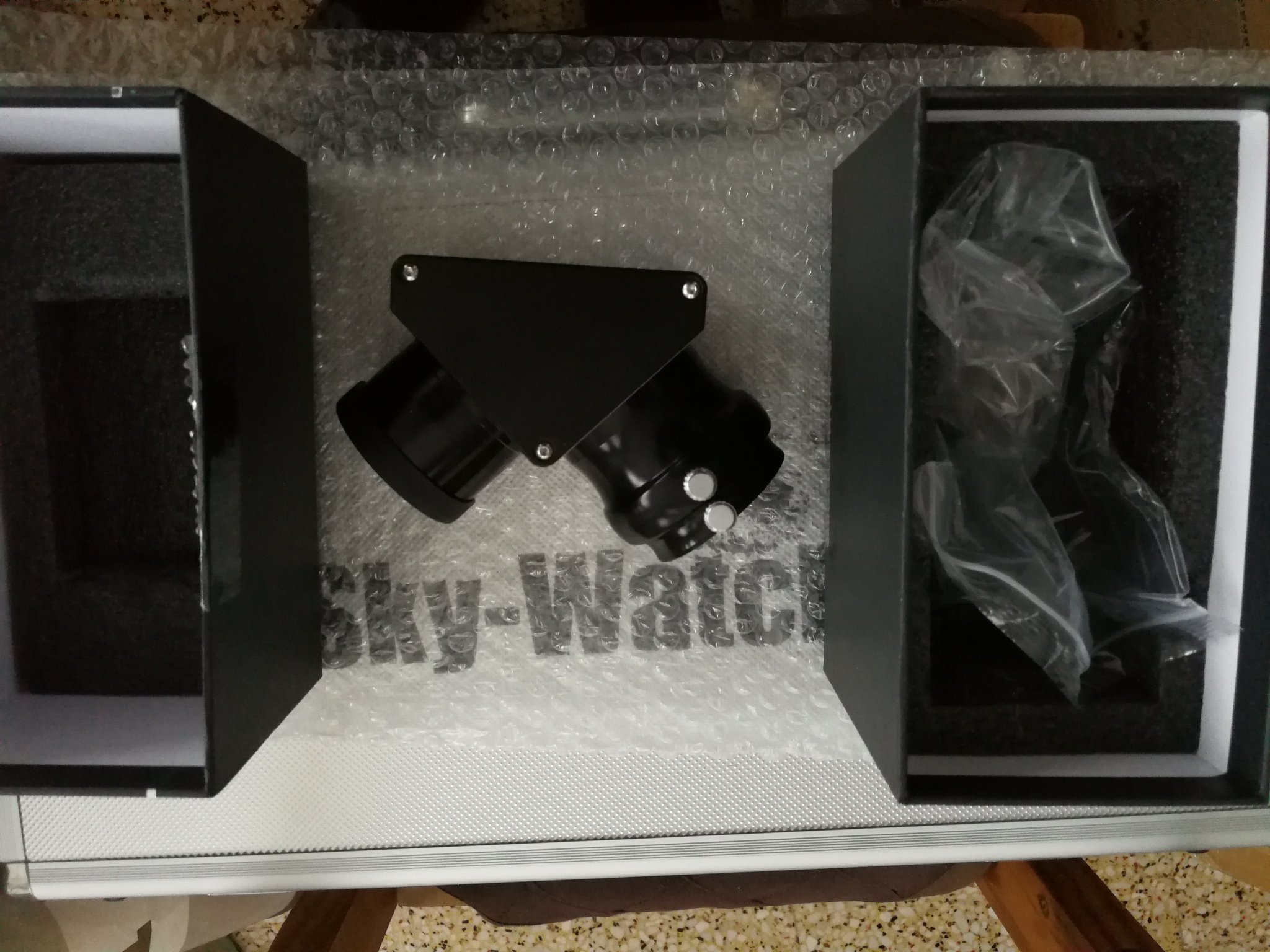

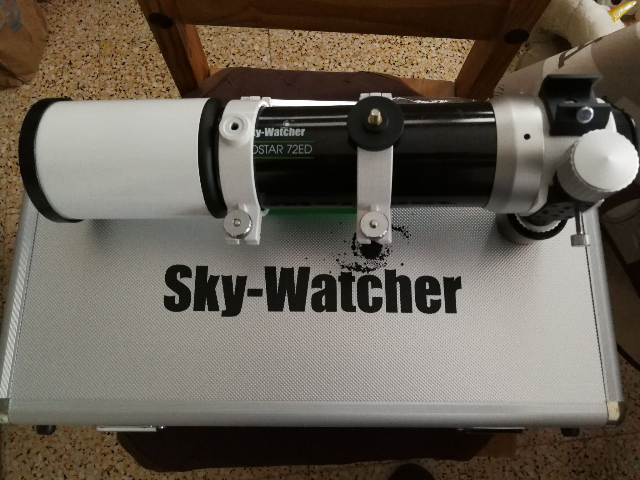

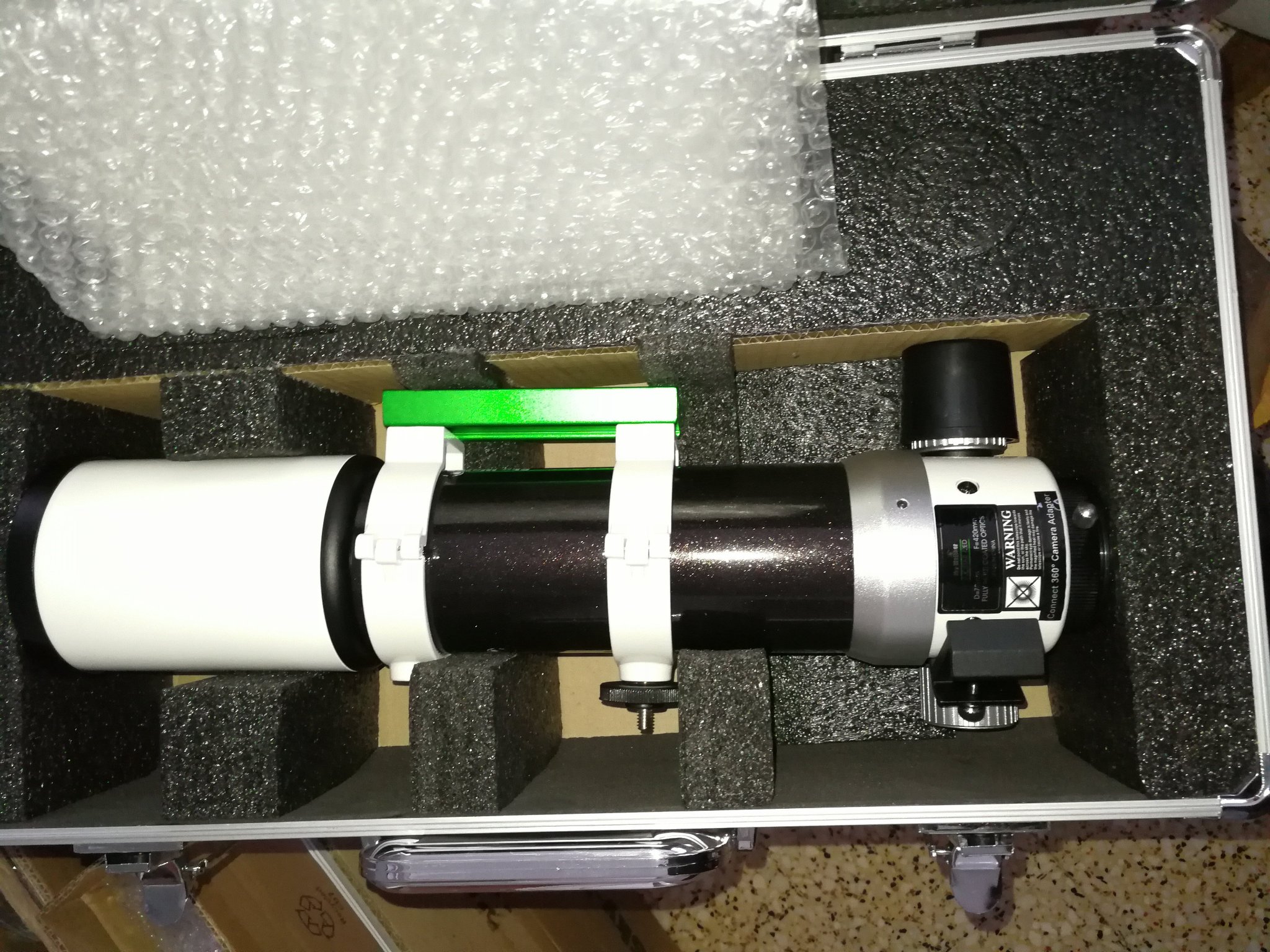

YES !!! Reçu ma commande - Commandé Jeudi dernier en fin de journée, reçue ce matin de chez LOISIRS PLAISIRS ... comme d'hab, tres rapide & emballages tres soignés : 2 colis, pour la conception de mon petit Setup vraiment Nomade destiné au VA -
On verra pour la mettre éventuellement en EQ plus tard et pour le Réducteur 0.85x Skywatcher pour lunette 72ED (pratiquement aussi cher que la lulu)
- SW 72ED (belle petite boite bien pratique)
- AZGTI + Trepied (mince ... je viens de retrouver un ancien trépied photo, j'aurais pu économiser 80€)
- RC 2'' Dielectric

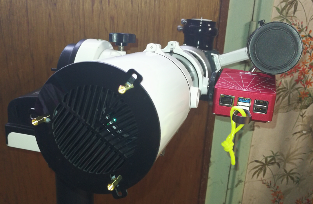

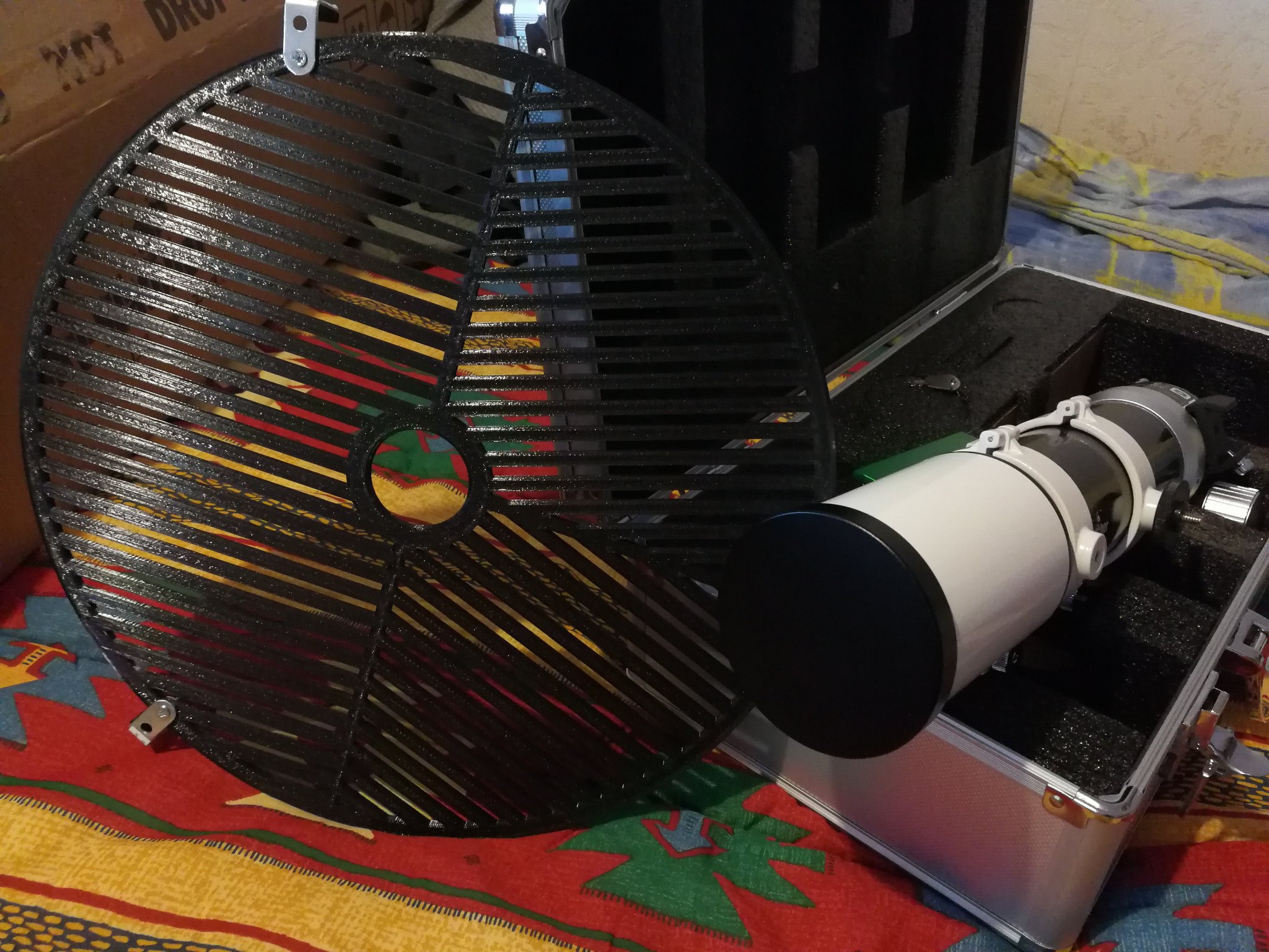

... en attente, masque de Bathinov ...
Déjà à ma dispo l'AsiAIR Pro
Espérons que j'arrive à faire fonctionner le tout comme je veux ... et que la météo soit clémente
Déjà on enlève les plastocs pour laisser "respirer" le tout après certainement un week end passé dans des camions bien glaciales et enlever l'humidité eventuelle

Message par SBRCoach » 25 oct. 2021, 11:46
Mince ... c'est pas la bonne taille !!! :D
Rastapopoulos a voulu détourner l'invention de Tournesol mais s'est planté ... trop gros
Finalement, j'ai réussi à le réduire. Merci professeur Tournesol
