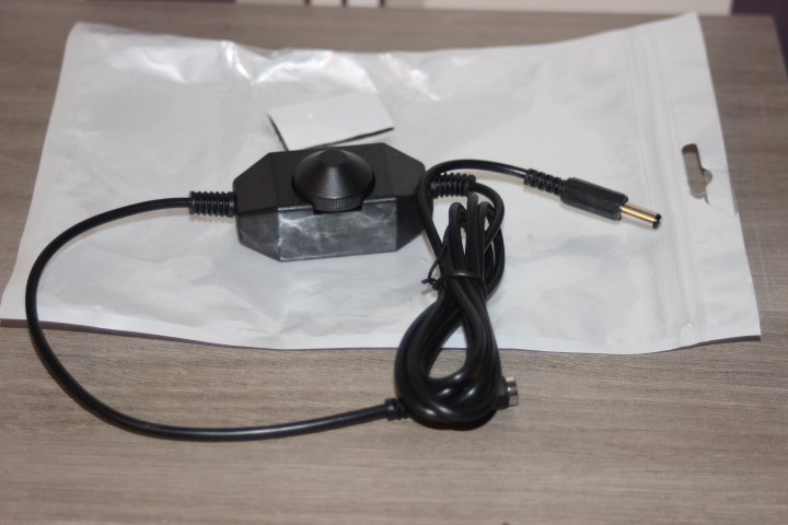

J'ai un variateur de disponible dans mes stocks si tu veux, ca se branche sur l'alimentation
PS: j'ai eu le même souci avec mon écran à flat neuf, le variateur ne fonctionnait pas, j'ai regardé, c'est une pièce de mauvaise qualité. Je l'ai renvoyé, demandé un remboursement.

Bonne piste aussi, j'ai le même variateur que j'utlisais un moment pour ma résitance. Je vais regarder ce ce coté-ci également,

Il te faudra un adaptateur : le variateur "à boule" est en 5.5x2.1mm, le Geoptik (le mien en tout cas) est en 5.5x2.5mm

J'avais regardé, c'est pas de la pièce de qualité. En plus ce n'est pas un circuit imprimé simple face, donc si tu dessoudes, tu peux ne pas retrouver la fonctionnalité. En mettant un variateur en externe, tu te simplifies la vie. Des adaptateurs 2.5 2.1 se trouvent sur amazon, il faut être vigilant sur la connectivité mâle/femelle, sur le délai de disponibilité et les frais de ports (parfois, c'est surprenant).

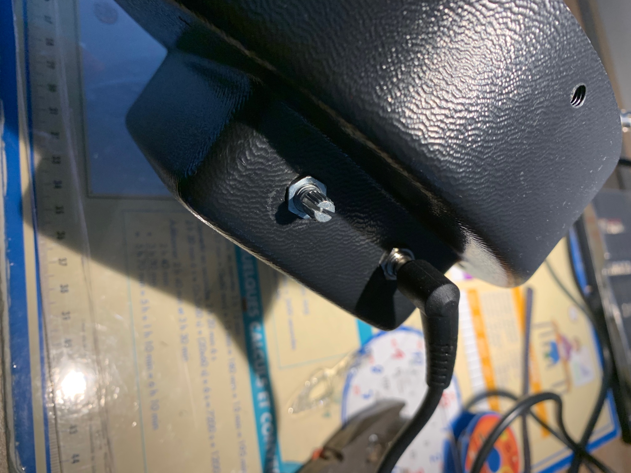

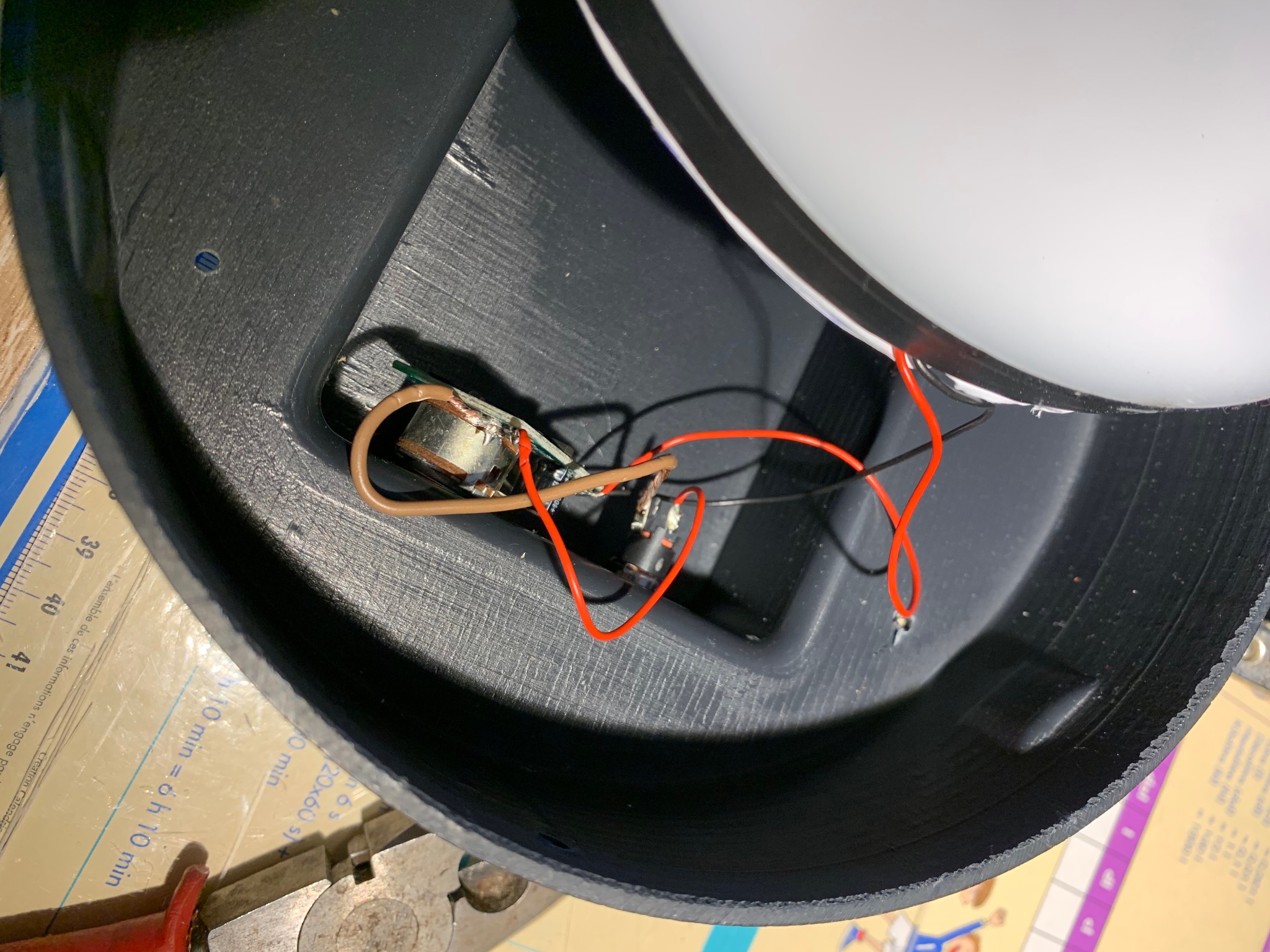

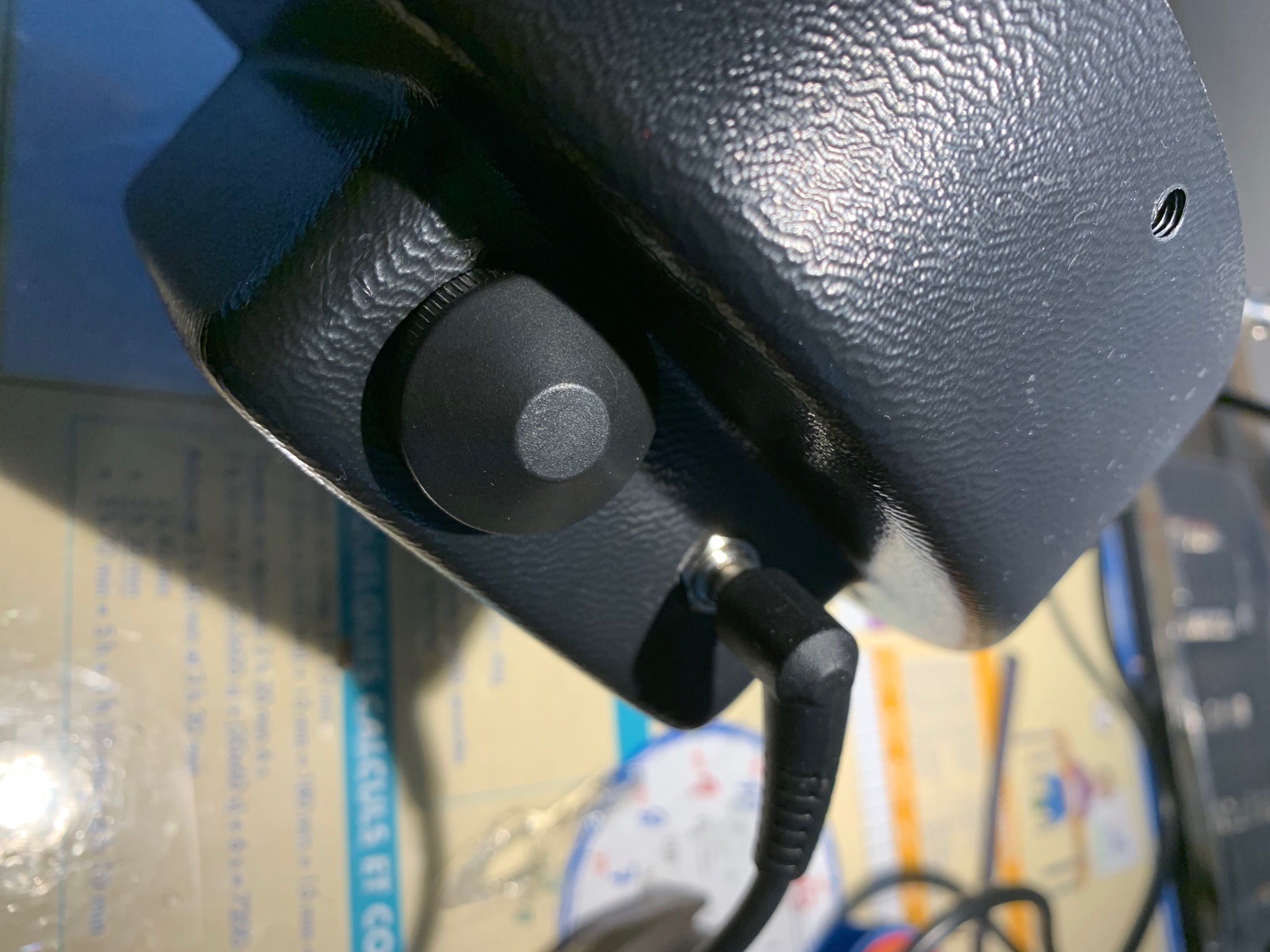

Le variateur de résistance chauffante que je n’utilisais plus a été la solution gagnante (Thanks pour l’idée @kaelig ). Celui-ci a trouvé une nouvelle vie. Et comme je n’avais pas le bon format de connecteur (cinch…) il a trouvé sa place direct dans la boîte.
Boîte à flat repartie pour un tour.
