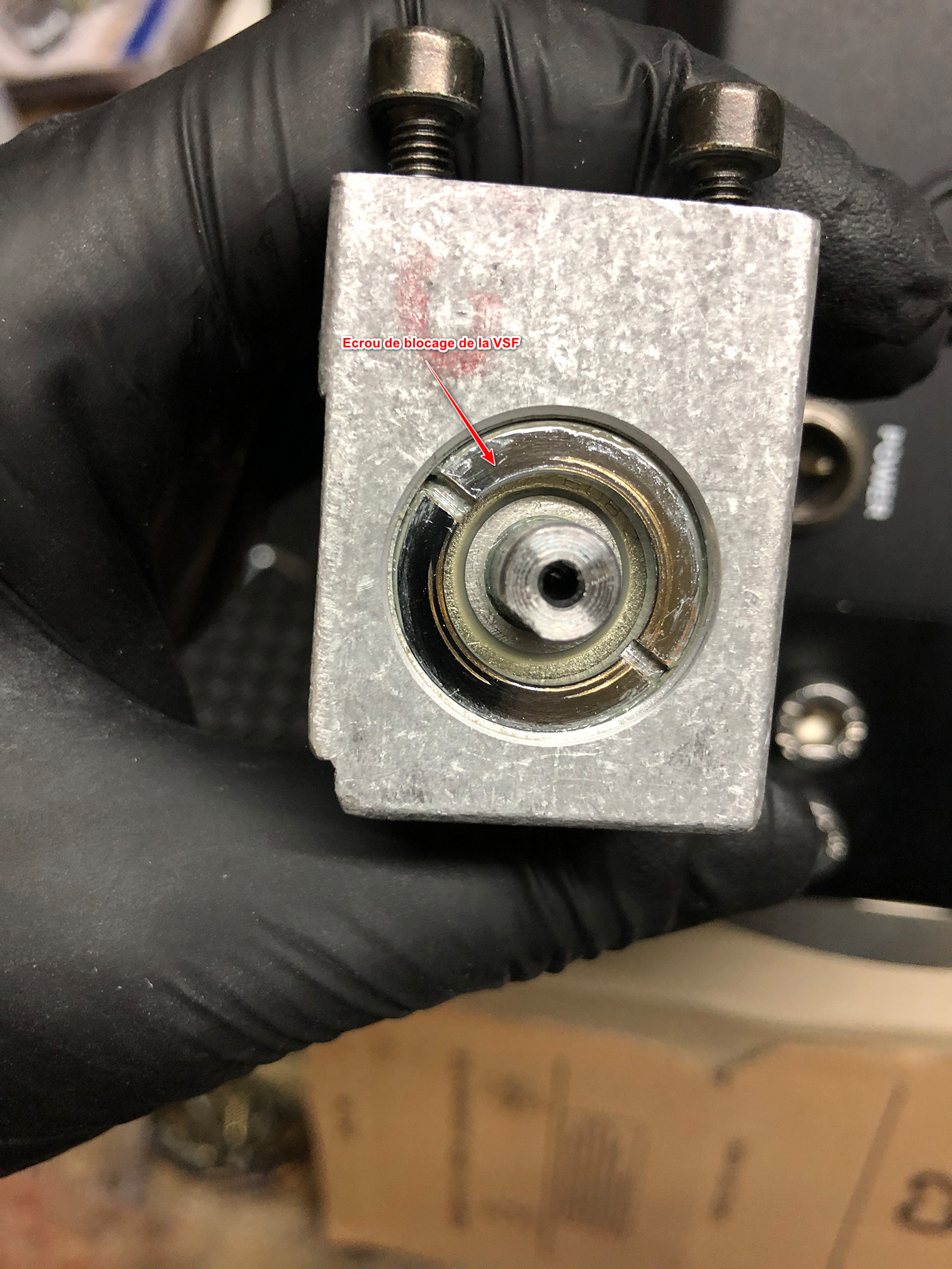

Merci beaucoup, ça répond à ma question concernant le démontage du bloc VSF : comment sortir la VSF et les roulements.
Bref je ne suis pas outillé pour ça, je vais me renseigner.
L'écrou de blocage tu le fais tourner comment ?

Message par Steph » 03 nov. 2021, 17:14
Falconpage a écrit : ↑
03 nov. 2021, 16:36
Avec la pince à picots, ou une pince à circlips

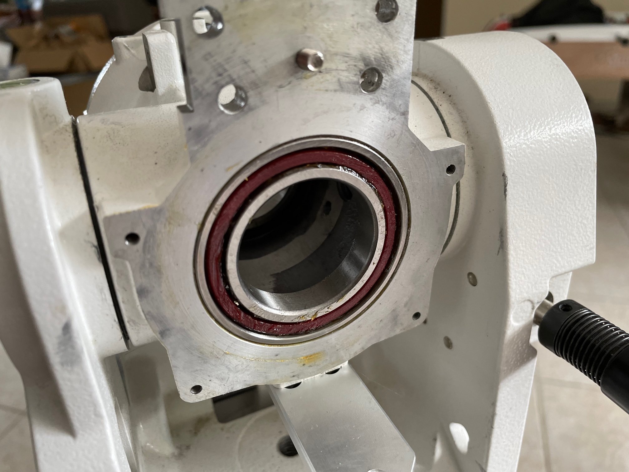

Message par Falconpage » 06 nov. 2021, 15:27
Bon,
J'ai suivi tes conseils, j'ai réussi à tout démonter ! Pas simple car rien n'est documenté, j'ai pris pas mal de photo pour faire une doc ultérieurement :)
Comment on peut extraire ces deux roulements ? Ils sont sacrément bien coincés :/ et bien englués :twisted: :twisted:

Message par Steph » 06 nov. 2021, 15:50
06 nov. 2021, 15:27
Une fois que c'est fait...c'est fait! :ninja:
06 nov. 2021, 15:27
Si tu n'as pas d'arrache roulement, tu tapotes le roulement depuis l'intérieur avec une cale en bois et un maillet en déplaçant la cale à chaque coup de maillet, ça va sortir facilement.
...j'suis sure qu'elle pu cette vieille graisse dégeulasse :mrgreen: elle a l'air bien collante!
Maintenance et optimisation de sa monture
Message par Falconpage » 06 nov. 2021, 17:23
Merci :)
Du coup vu qu'il ne reste que ça de la monture je les ai nettoyés en place en bourrant du sopalin derrière.
Le jour et la nuit une fois regressé à la Belleville :)
Là je galère à enlever le le blocage du roulement sur le bloc VSF : j'ai tout essayé, ça ne bouge pas.
C'est bien un pas de vis classique (sens de desserrage std) ?
Punaise je m'étais gardé le plus facile pour la fin et echec :o

Message par Steph » 06 nov. 2021, 17:42
06 nov. 2021, 17:23
Oui classique, et il ne doit pas être trop serré. Mais bon depuis le temps il doit être grippé, un bonne nuit à baigner dans du WD10 ou mieux si tu as du Super Degrippant, il doit venir sans difficulté.
Tu as quoi comme outil pour le desserrer, une clé à picot?

Message par Falconpage » 06 nov. 2021, 18:04
Pince à serre clips
J’ai essayé le WD40, mais rien à faire.
J’ai essayé avec mille précautions avec un petit tournevis plat de tapoter en angle dans la rainure mais ça ne bouge pas.
Message par Falconpage » 06 nov. 2021, 18:06
Je viens de mettre à baigner dans le WD40, on verra
Message par Falconpage » 07 nov. 2021, 11:11
Bon verdict ce matin : impossible de dévisser cette bague, j'ai une pince qui épouse plutôt bien la forme et écard des encoches mais ça ne bouge pas d'un poil, le métal des encoches se déforme et rien d'autre.
J'abandonne, je ne veux surtout pas l'abimer.
A moins de trouver l'outil spécifique à cette forme, je ne vois pas.
Un collègue mécano/maintenance me propose de fabriquer l'outil, on va voir ça.
Dégoûté d'échouer si prêt du but, j'ai tout remonté, graissé l'autre axe.
Au final j'ai :
- entièrement démonter l'axe AD, nettoyé les deux roulements d'axe, ajusté les bagues de serrage pour limiter les frottements.
- démonté l'axe DEC jusqu'à la roue d'entrainement, je n'ai pas démonté tout l'axe pour faire les deux roulements qui me semble pas trop mauvais, une prochaine fois quand je serai en mesure de démonter cette saloperie de bague de la VSF.
Tout a été regraissé à la Belleville :)
Le gain sur l'axe AD est perceptible à l'équilibrage, bonne chose, vivement de pouvoir tester sur des étoiles.
En tout cas merci beaucoup pour ton aide :) :ave:

Message par Steph » 07 nov. 2021, 11:43
07 nov. 2021, 11:11
Soit tu prends une clé à picot qui te servira à plein d'autres choses, soit l'outil spécial dispo dans tout les bons shop astro
Message par Falconpage » 07 nov. 2021, 12:17
Vu comme j'ai pu forcer avec une pince à embout rond sans rien faire bouger, l'outil dédié m'irra bien :)
Je pars de suite à la recherche de cet embout .

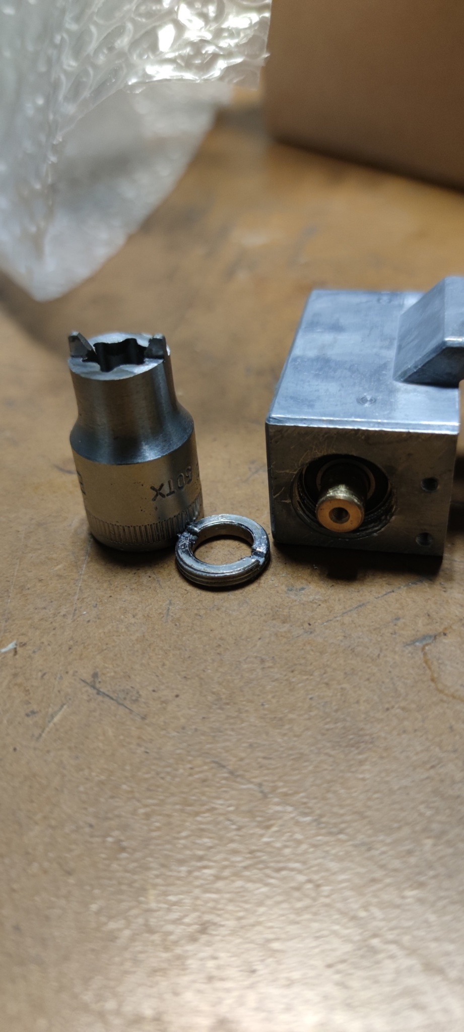

Message par Falconpage » 07 nov. 2021, 21:04
Bon après recherche cet embout a été créé par Rowan pour les EQ6 et AZ-EQ6 : diamètre de roulement VSF de 22mm.
De mon côté c'est des 16mm :cry:
Il me reste l'option clé à picot, vu que je n'y connais rien en outillage, il faut que je prenne quoi en fait ? :mrgreen:
Je vais me prendre aussi du dégrippant spécialisé histoire de voir si j'arrive à quelque chose, vu la force que j'ai déjà employé dessus il doit être sacrément bien collé.

J'ai donné la VSF à un pote mécano maintenance, il a fallu fabriquer un outil.
L'anneau de serrage était collé d'après lui.
Message par Falconpage » 20 nov. 2021, 09:52
Bon, maintenant que j'ai démonté la VSF, j'ai pu retirer les roulements avec l'outil qui va bien (recommandé sur ton tuto), on place les nouveaux comment ? Quand je vois comme c'est dur des les sortir, les mettre .....
