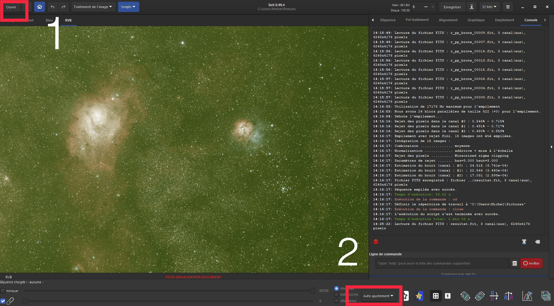

1/ Tu ouvres ton fits (le gros "1" blanc sur l'image)
2/ Tu te mets en auto ajustement (le gros "2" blanc, en bas à droite)

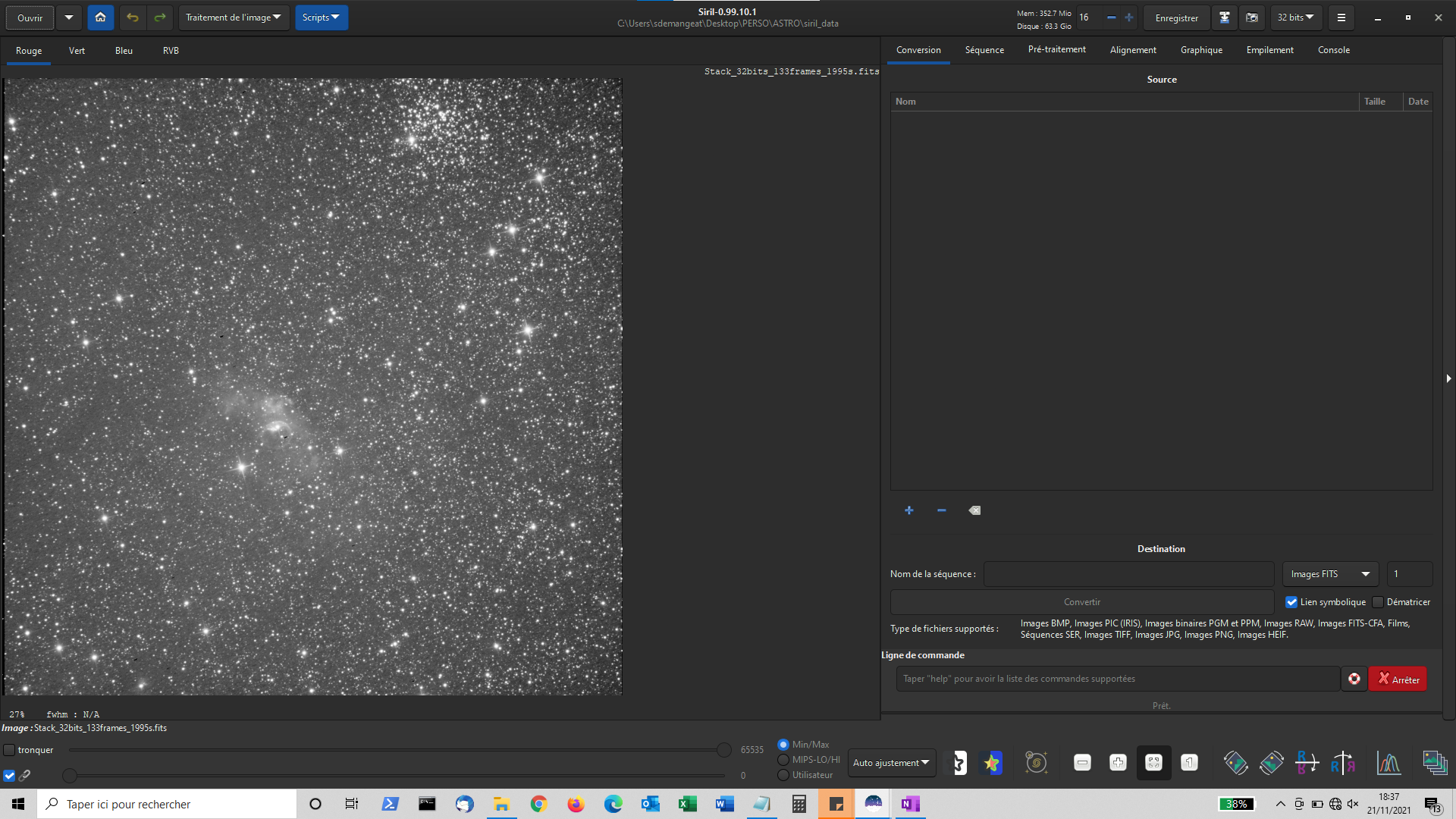

Siril ouvre ton FITS en linéaire, c'est normal qu'il soit noir, quand tu passes en mode "Auto Ajustement" ou "Histogramme", visuellement c'est comme si tu faisais un Develop avec Startools.
Exemple avec un FITS de la Bulle de ma dernière sortie, en mode linéaire:
En mode Autoajustement:

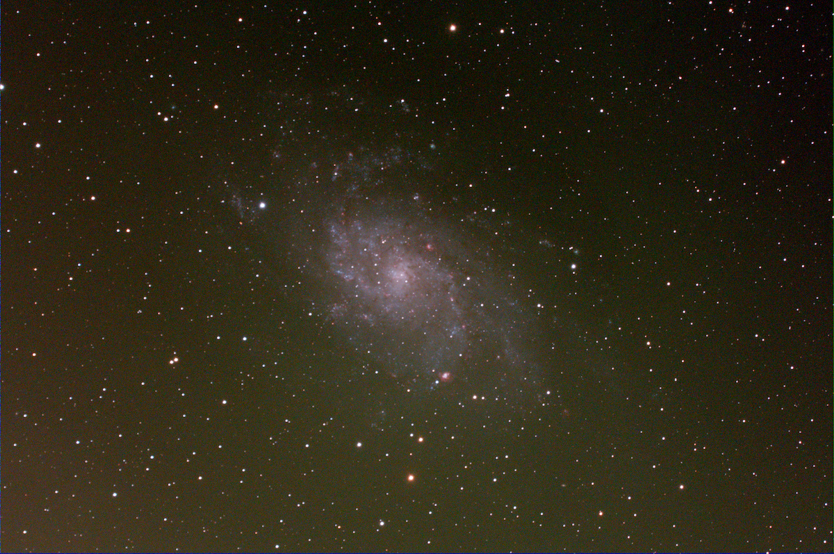

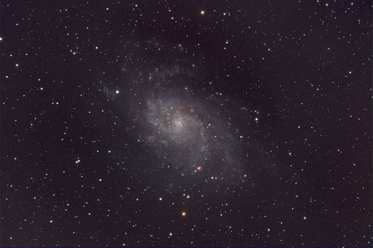

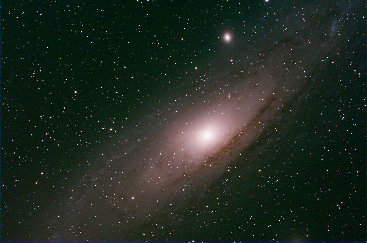

Alors, je profite que le forum soit tout tranquille, avec ce mauvais temps, pour vous montrer mes premiers essais d'utilisation de Siril (sans empilement, donc, juste le traitement d'un fits).
Si j'ai bien compris, c'est un logiciel qui sert surtout à "compiler" des unitaires, avec des darks et flats (et offset/bias, pour ceux qui en font), et sortir une image qui devra être ensuite traitée avec un autre logiciel, genre Photoshop.
Ce que j'obtiens juste avec un fits (qui a déjà ses darks et flats) est donc assez proche de mon save as seen, mais en plus propre.
Exemple :
M33, 17 x 60s (C9 à f/2,2), save as seen :
Et la version Siril, obtenue en traitant le fits 32bits que j'avais sauvegardé :

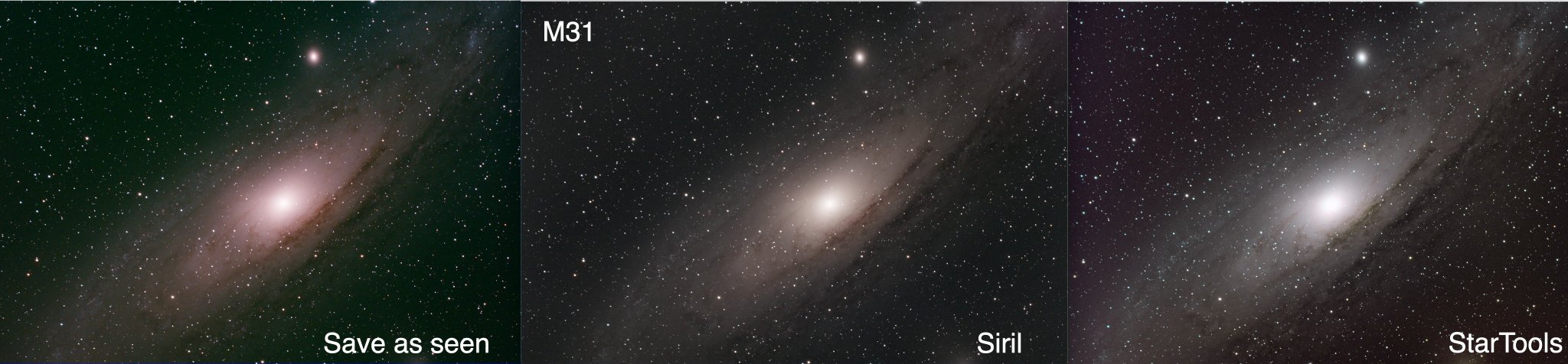

Et un comparatif avec l'horreur que me sort StarTools, même en mettant le Wipe à 20% seulement...
Idem avec M31, 35 x 60s, save as seen :
La version Siril :
Et le comparatif...
(la version StarTools est trichée, car mélangée pour l'adoucir avec le save as seen !)
Bref, Siril est bien meilleur. C'est comme un save as seen, mais en mieux. Et cela va bien plus vite que StarTools, qui rame comme un malade pendant plusieurs minutes à chaque étape, sans nous laisser voir avant la fin du processus à quoi ressemblera notre image (on bidouille à l'aveuglette).
Par contre, "bonne image" obligatoire !! J'ai essayé avec le fits d'une petite galaxie prise il y a quelques mois, que l'on voit à peine sur le save as seen et bien mieux grâce à StarTools... Avec Siril, on a comme le save as seen en plus propre... mais du coup, on ne voit pas du tout la galaxie (pas mieux que sur le sas !).
J'ai aussi essayé avec mes dernières images de nébuleuses bien rouge pétant (avec le NBZ)... Eh bien... cela sort moins bien que le save as seen - faut dire que l'image était bien saturée-pétante, donc sur Siril, sur la base du fits, c'est beaucoup plus sage, bien moins impressionnant. Bref, je n'ai pas gardé les images traitées. J'imagine que pour que le rouge revienne, il aurait fallu tout un travail sur PS, que je ne sais pas faire.
J'ai lu d'autres messages, "en face", de gens qui se plaignaient que Siril affadissait leurs images... Ils se sont fait "gentiment" accueillir :lol: Pas le bon endroit pour émettre une critique sur ce logiciel (même amicale ou pour demander de l'aide). Bref...
