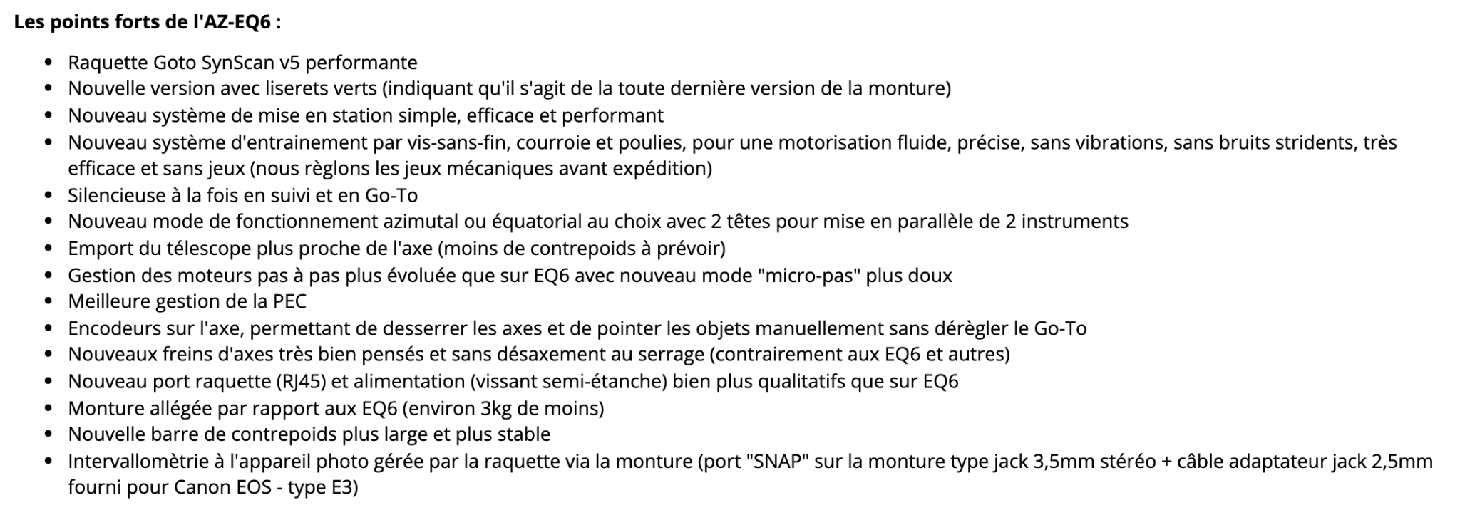

- SW AZ-EQ6
- SW 150/750 PDS
- Asi 533 MC
(3= oui je sais beaucoup vont me dire le contraire).

Config honorable ,pas moi qui va dire le contraire ;) , je n'ai qu"une modeste (mais très légère) Célestron Avx en monture - mais pour du VA je me contente de 16s unitaire , tout VA bien, après mes exigences sont assez modestes :oops: .
Pour le reste je suis toujours aussi amoureux :oops: .
Certe le champ est un peu limité mais on ne peut pas tout avoir en même temps .
Pour le Newton il te faudra peut être prévoir un correcteur de coma ( j'ai fait sans aux débuts).

micland a écrit : ↑
25 nov. 2021, 11:25
avantage EQ6 vs EQ5. Ensuite l'option AZ en plus ou pas ?
D'après Pierro Astro, l'AZ a plusieurs avantages sur la version "normale", dont le poids moindre - donc, si j'ai bien compris, on ne se sert pas de l'aspect azimutal, mais comme la construction est meilleure, c'est celle-ci qu'il fau(drait) préférer (selon Pierro !) :
https://www.pierro-astro.com/materiel-a ... -gt_detail
Perso, pour 400 euros de plus et la moitié du poids en moins (!!!) pour 1kg de charge utile en plus !!... j'ai préféré l'iOptron GEM45, qui a ses défauts (cf. mon post dessus) mais une super qualité de suivi. L'autre nuit, je me suis fait des poses de 5mn (300s !!) sans guidage (avec un C9 et tout le bardas sur le dos)... Je ne pensais même pas que c'était possible ;)
Voilà voilà 8-)
https://www.pierro-astro.com/materiel-a ... ron_detail

John Mc Burn, : Ton point de vue s'entend, surtout avec ton expérience - peut-être as tu trop fait de visuel et que tu aspires à du visuel pépère en chausson ? :mrgreen: Attention c'est à prendre au second degré bien sûr ... Moi je débute et je ne voudrai pas me fermer certaines possibilités mais bien sûr j'ai du mal à les appréhender.
25 nov. 2021, 14:14
Tu apportes de l'eau à mon moulin - maintenant reste à voir d'autres avis. Pour ce qui est de l'iOptron GEM45 et après avoir parcouru plusieurs pages par-ci et par-là je ne suis pas plus avancé, c'est du style : la GEM45 est super légère et précise mais la AZ EQ6 est formidable. Gain de poids d'un coté contre 400@ de moins de l'autre, du coup je serai peut-être plus tenté par la EQ6 avec -ou pas- EZ. Et puis 400€ c'est pas rien, je n'ai même pas la possibilité de négocier contre la piscine gonflable :lol:
Au sujet du poids de la monture comment faites vous pour le transport depuis votre lieu de stockage jusqu'à votre point d'observation ? Vous démontez la tête et plus, vous transportez tout d'un coup, avec un chariot élévateur .... ?
