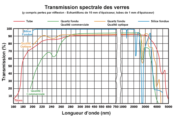

http://www.astrosurf.com/luxorion/Physi ... ission.gif Donc finalement, le proche infra rouge, avec nos matériels habituels, ça devrait le faire

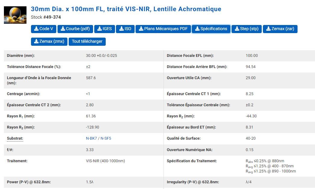

J'ai rapidement regardé chez Edmund Optics.
Ils ont pas mal de sélection d'achromats étudiés pour bosser avec un chromatisme corrigé dans le Vis et NIR....
Peut-être moyen de se faire un rdf "aux petits oignons" avec ce genre de produit....
alors, oui, niveau correction de champ, avec des optiques "from the shelf", peut-être ne pas être trop exigeant, mais avec des petits capteurs, ça devrait passer "dans les bords" sur l'image résultante, pour pas mal de nos scopes....
https://www.edmundoptics.eu/c/achromatic-lenses/652/
https://www.edmundoptics.eu/f/vis-nir-c ... ses/13536/
To be continued...
To be continued...

En effet chez Edmund il y a un achromat de 30mm de diamètre f=100mm; s'il pouvait se mettre dans un support 1.25" de SvBony çà serait le pied!
en plus il est en promo
edit:
mais les filtres 1.25" semblent faire 28mm de diamètre....il faudrait descendre à 25mm de diamètre avec des rondelles
re-edit: le diamètre des RdF 1.25" semblerait être 25mm
edit:
