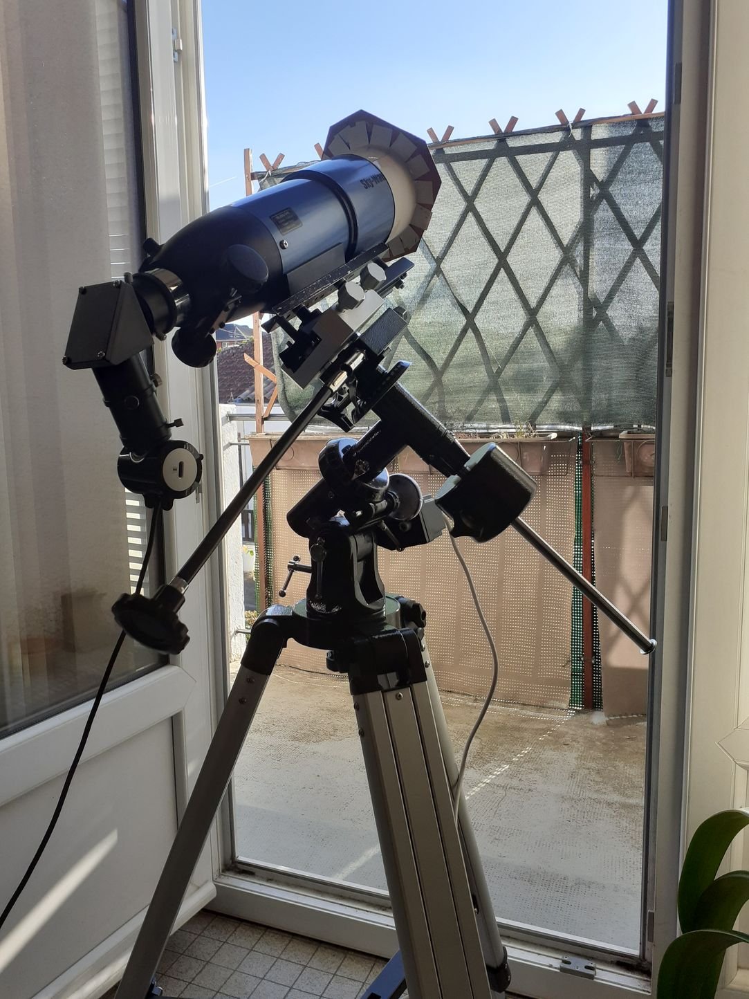

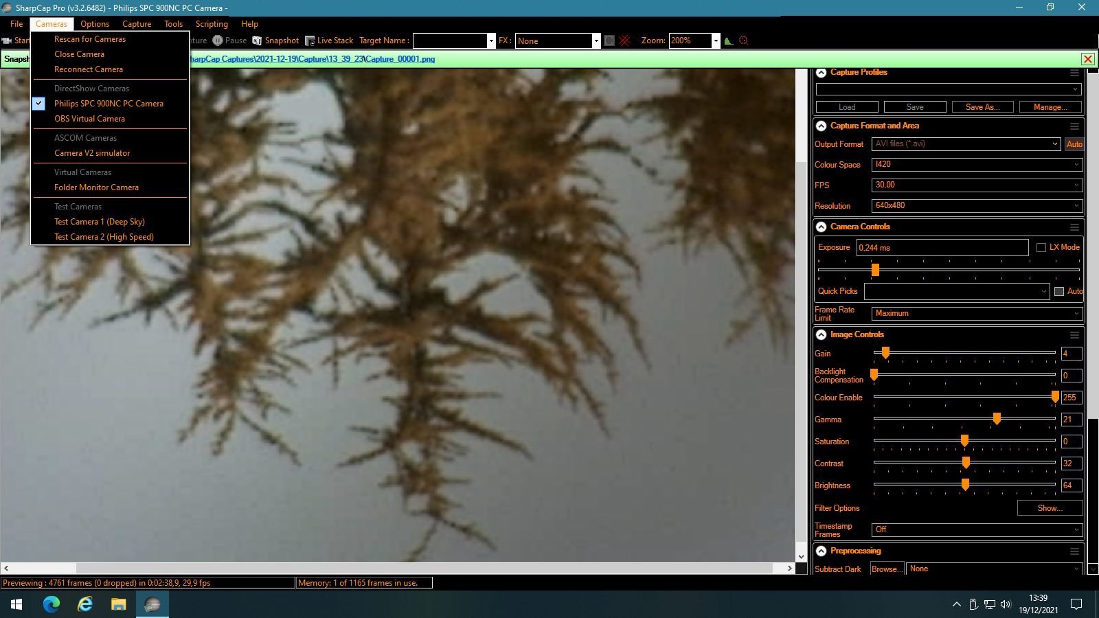

J'ai retrouvé une webcam SPC900 qui est reconnue par W10 et aussi par Sharpcap
J'ai mis devant un RdF x0,5 de façon à avoir un champ supérieur au demi-degré au foyer de la lunette SW 80/400
Restait le problème du filtre; mes derniers morceaux d'Astrosolar acheté il y a 25 ans ayant disparu je me suis rabattu sur un verre de lunette spécial éclipse 1999 :mrgreen:
ce qui donne une ouverture de 30x40mm environ.
Après avoir galéré une bonne heure avec un pied photo j'ai dû sortir la monture EQ2, qui n'est guère meilleure
NB: le chercheur est non protégé pour pouvoir faire un alignement en projetant l'image
Le suivi en AD était complètement aux fraises, mais j'ai quand même pu enregistrer une vidéo avec un Soleil balladeur.
la mise au point est très sommaire vu que je ne pouvais pas voir l'écran en ajustant la molette sur la lunette :(
Malgré tout le traitement AstroSurface permet de distinguer les énormes taches

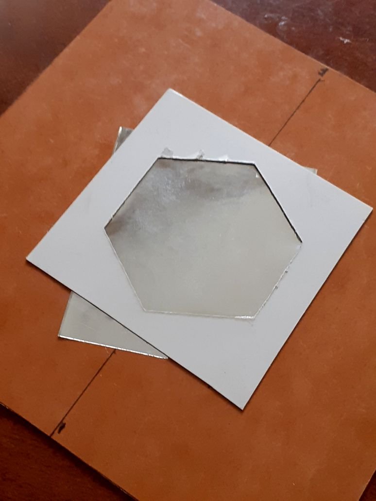

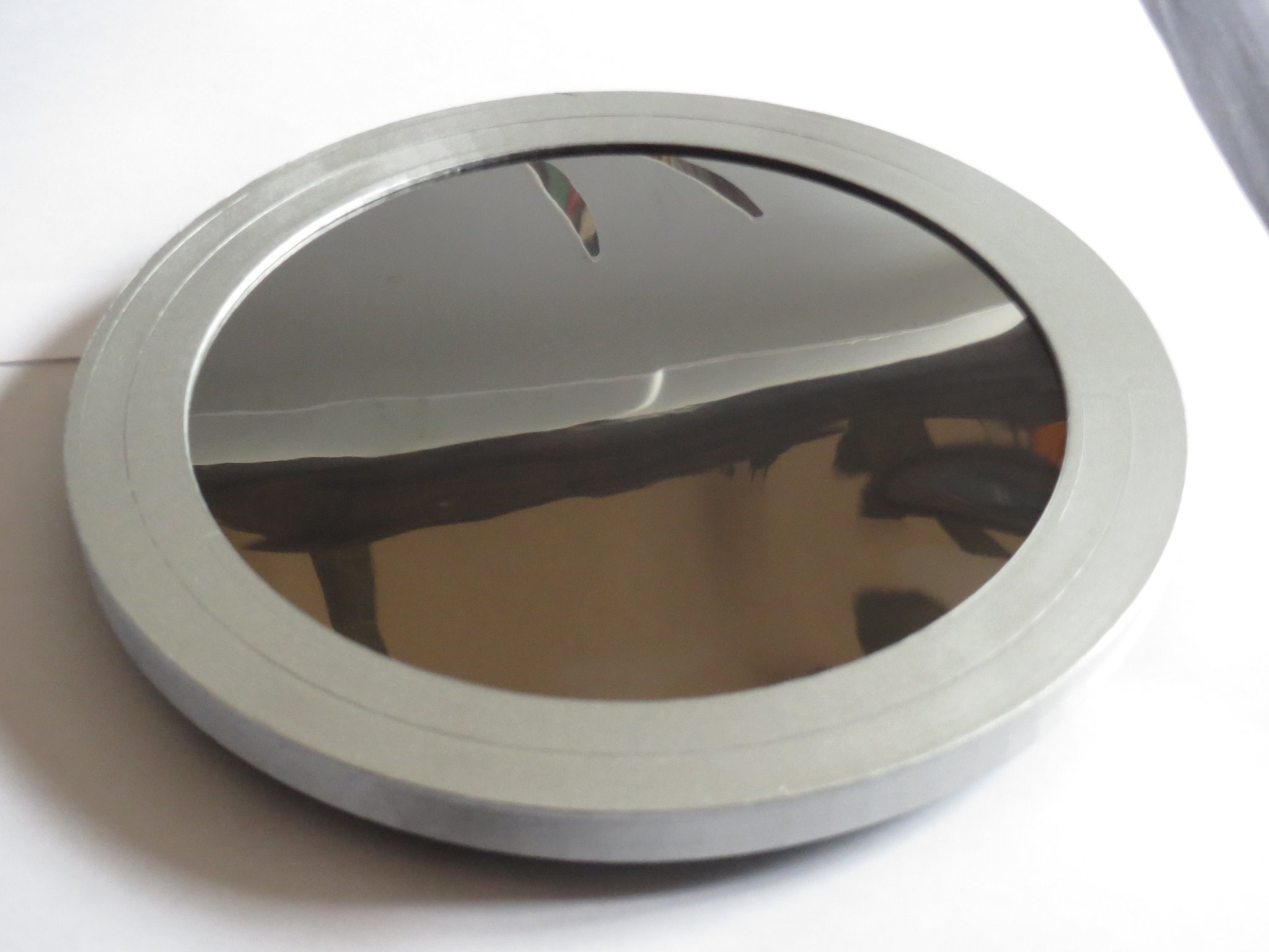

Message par pejive » 20 déc. 2021, 11:15
Améliorations :D

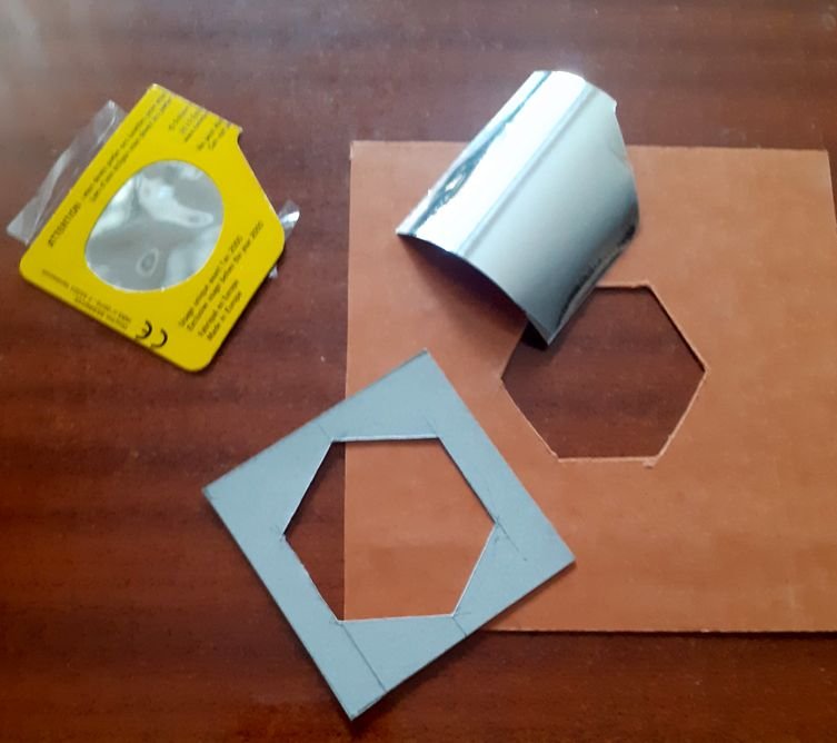

Il s'avère que l'on peut extraire des lunettes éclipses un morceau d'Astrosolar de près de 6cm de côté après décollage minutieux
Ce qui permet de monter un filtre solaire d'environ 50mm de diamètre.
La forme hexagonale permet une découpe plus facile au cutter
collage
un peu de gouache
L'assemblage final se fait sur le tube de la lunette
çà peut faire une bonne séance de travaux manuels et de révisions de géomètrie :lol:
Test cet après-midi si Sa Majesté le Soleil daigne sortir du brouillard.

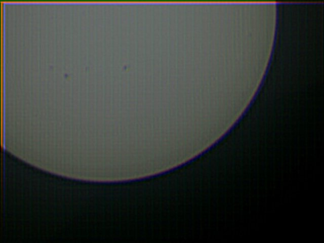

Message par pejive » 20 déc. 2021, 16:03
Aujourd'hui bon suivi en équatorial (hier j'avais positionné la raquette sur Sud :oops: ) même si l'Eq2 reste problématique pour les réglages fins
test n°1 au foyer 400mm avec un filtre bleu (sans doute inutile)
exposition 1ms gain 24 /250 images sur 500/ondelettes
test n°2 avec RdF x0,5 + filtre rouge
exposition 0,5ms gain 13 /500 images sur 1000/ondelettes
Quadrillage gênant qui ressort dès que l'on met un peu de traitement.

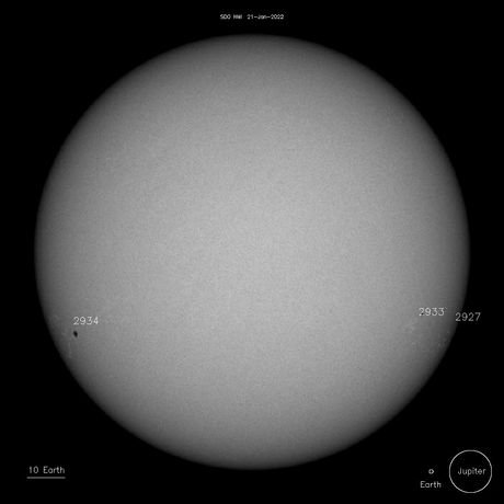

Message par pejive » 21 janv. 2022, 14:56

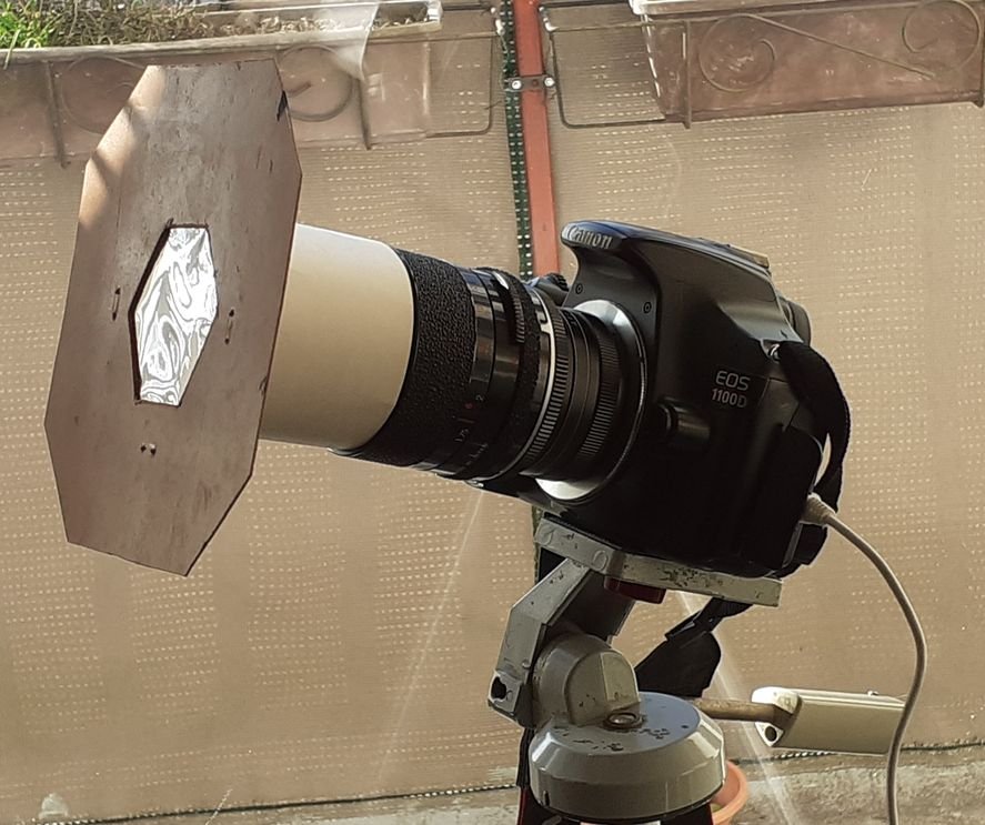

J'ai essayé de refaire une image dans les conditions supposées de 2012
boîtier eos1100D; objectif 135mm fermé à f/22; doubleur de focale.
Avec seulement un filtre rouge c'est surexposé même à 1/4000s 100iso
Il faut donc que j'adapte mon filtre Astrosolar.
Par contre pour viser, avec EOS Utility, c'est impeccable.
Messages : 11926
Un peu de Soleil
Message par pejive » 21 janv. 2022, 15:53
[dé]et [re]collage immédiat :mrgreen:
1/1000s 200iso 270mm f/8
avec un traitement ondelettes lourd on arrive à distinguer "la" tache 2934.
Il n'y en a pas beaucoup en ce moment
https://sohowww.nascom.nasa.gov/sunspots/

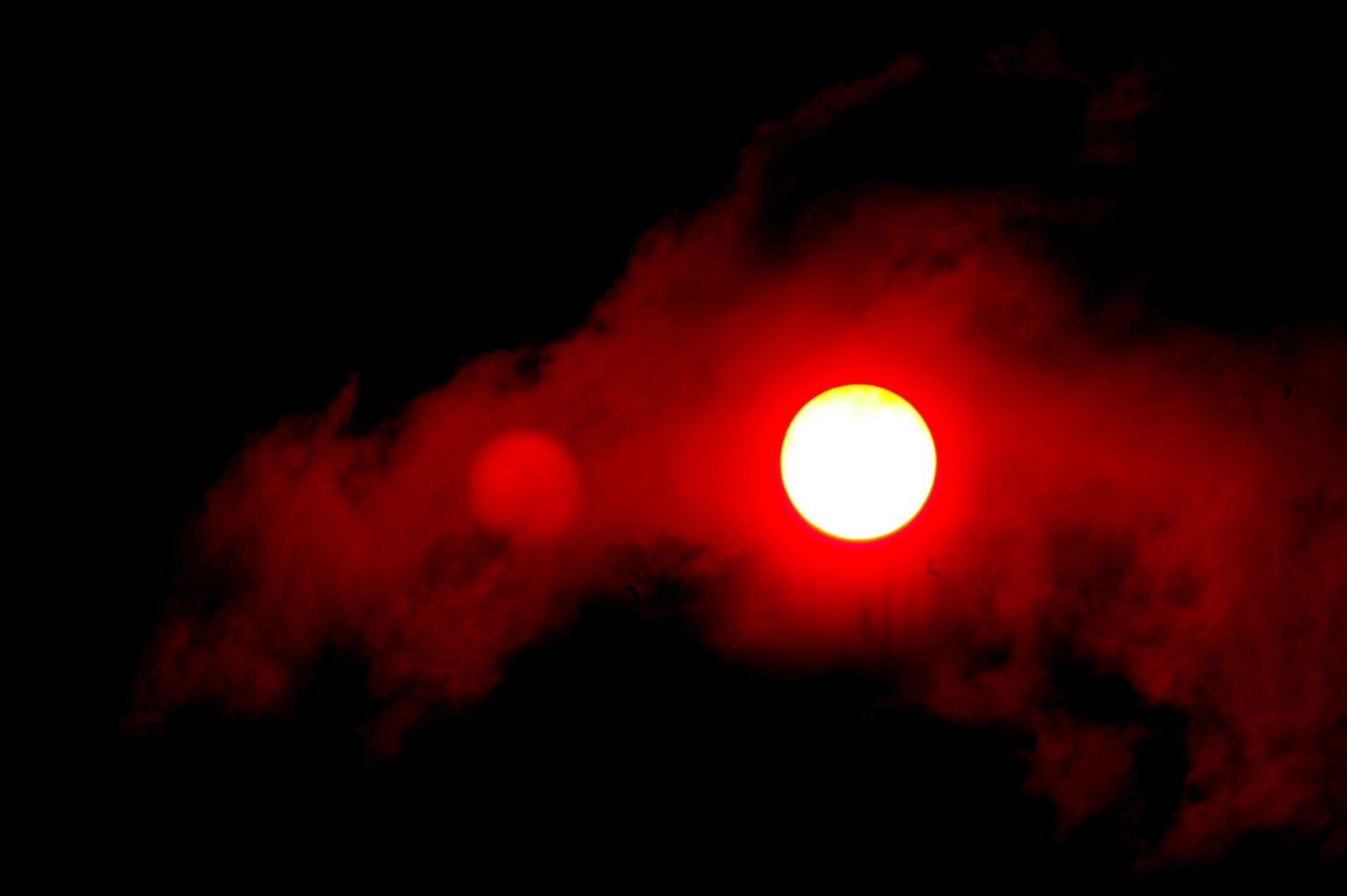

Message par pejive » 27 mai 2022, 18:43
Tiens revoilà l'étoile :D
Lunette SW80/400 +filtre astrosolar bricolé caméra SPC900 gain à zéro exposition 0,122 ms
Il y a vraiment trop de lumière; on distingue deux énormes taches
50% des images de la vidéo traitement Astrosurface
deuxième essai avec un filtre bleu devant la caméra
C'est mieux 1,95ms à gain 18

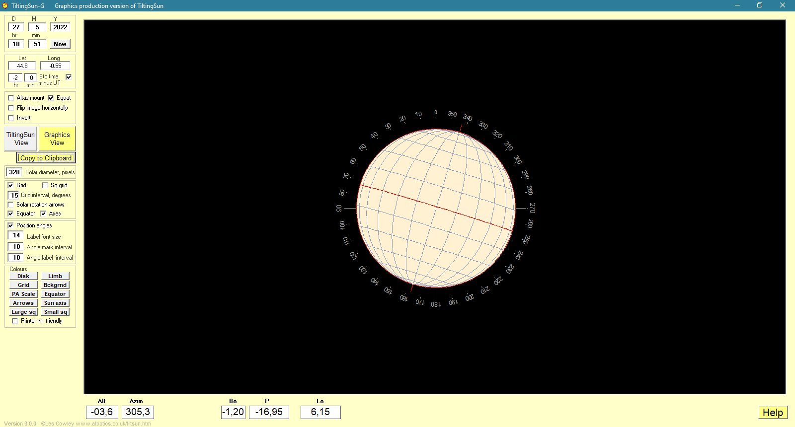

Message par pejive » 22 juin 2022, 16:49
A partir de la video pourrie où les images défilent malgré le prétendu suivi de la monture EQ2 :lol: je me suis amusé à orienter l'image du Soleil.
En superposant deux images extraites de la vidéo j'obtiens l'orientation de la camera
Une rotation de 48° à gauche est nécessaire pour ramener l'axe AD à l'horizontale
Dans Tilting Sun on trouve le paramètre P du jour: -17°
Nouvelle rotation de 17° de l'image
Comparaison avec l'image de Soho

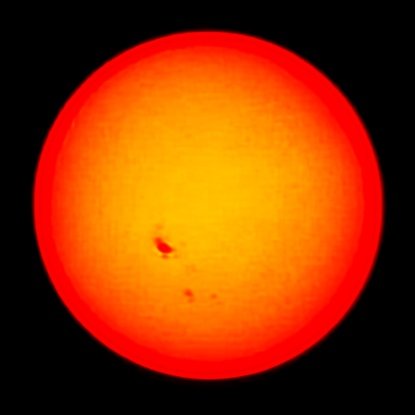

Du coup j'ai tenté de traiter la video avec Registax
Contre toute attente çà a marché avec seulement 2 taches pour aligner. Traitement ondelettes sévère.
Colorisation avec PaintShop
Et même avec AutoStakkert (+ondelettes AstroSurface)

Message par soulearth » 22 juin 2022, 18:07
Donc toi t'a carrément compensé l'angle P ? C'est ça ?
Si on comparait ta photo au schéma de tilting Sun, ton image collerait où on serait plutôt dans le cas où l'équateur est bien a l'horizontale ?
Messages : 11926
Un peu de Soleil
Message par pejive » 22 juin 2022, 18:23
Oui je me suis basé sur l'image de SOHO, çà semble coller. Les images pro sont orientées avec l'équateur solaire horizontal
Je n'ai pas bien compris la grille fournie par TiltingSun

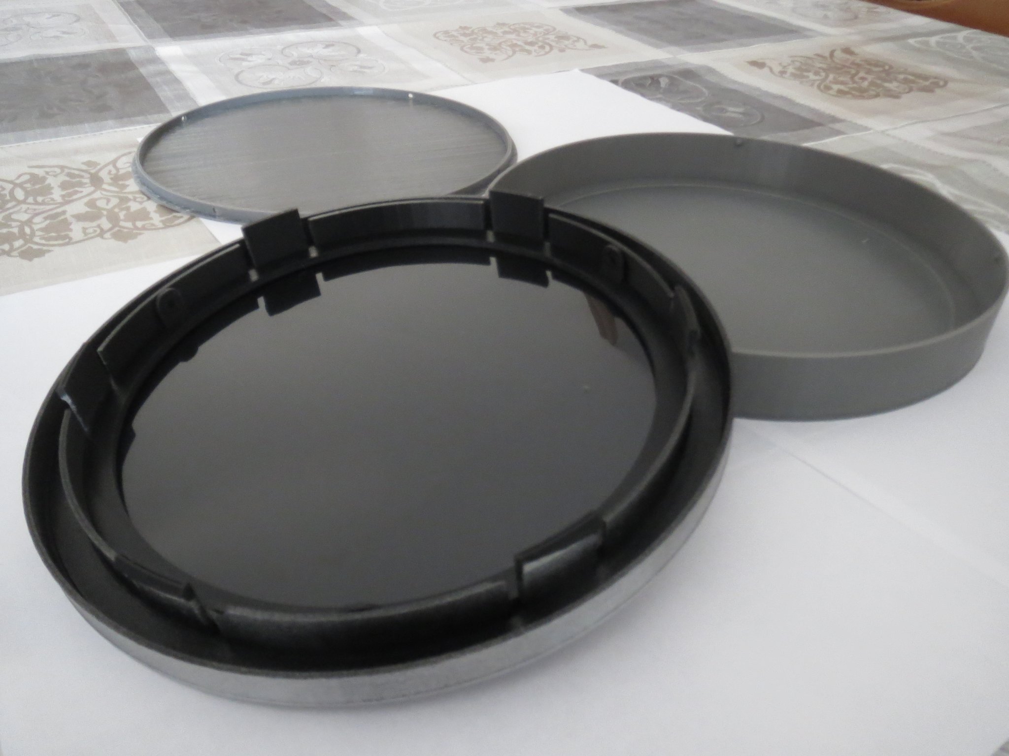

Messages : 5049
Un peu de Soleil
Message par Ubuntu » 23 juin 2022, 10:25
23 juin 2022, 08:18
Je vais passer à un diamètre supérieur :D
Tu l'as pris où ? :D
JP42
Messages : 358
Localisation : ROANNE
Un peu de Soleil
Message par JP42 » 23 juin 2022, 10:52
@pejive je viens de recevoir le même. (pas encore essayé)
Si ça t'intéresse j'ai fait un support clipsable pour le SW150/750 en impression 3D. (j'ai même la boite de rangement qui va avec).
Je peux fournir les STL.

Message par pejive » 23 juin 2022, 11:14
Ubuntu a écrit : ↑
23 juin 2022, 10:25
23 juin 2022, 08:18
Chez Pierro-Astro
Messages : 11926
Un peu de Soleil
Message par pejive » 23 juin 2022, 11:22
JP42 a écrit : ↑
23 juin 2022, 10:52
Merci, mais je ne sais pas encore sur quel instrument je vais faire mes essais çà peut être sur le 150, ou sur les lunettes 80 ou 90
Normalement avec carton et colle je me débrouillerais, éventuellement contreplaqué :lol:

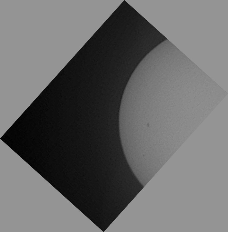

Nouvelle tentative avec le petit filtre bricolé, la lunette SW80/400 mais cette fois avec la caméra Neptune M
la SPC900 ne me donnant plus d'image convenable (elle a sans doute pris un coup de soleil :mrgreen: ) le tout sur la monture EQ3-2
J'ai rajouté un filtre IR-pass puis un filtre rouge surtout pour réduire la luminosité.
Contrairement à ce que j'ai lu ailleurs, la mise au point s'effectue facilement même avec le PO de cette lunette, bien tilté et à prise directe :lol:
Sur l'écran aucune tache n'était visible; il a fallu un traitement très hard avec Astrosurface pour voir apparaître presque miraculeusement deux taches près des bords du disque.
Avec le filtre IR-pass 685nm 378 imagesstackées sur 500 exposition 2,65ms gain 87
Avec le filtre rouge 23A 374 images stackées sur 500 exposition 3,4ms gain 21

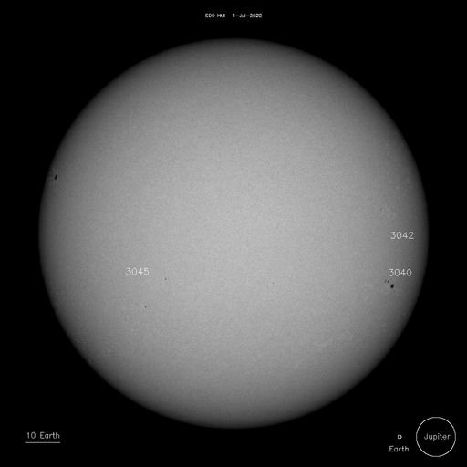

Image SOHO du jour
