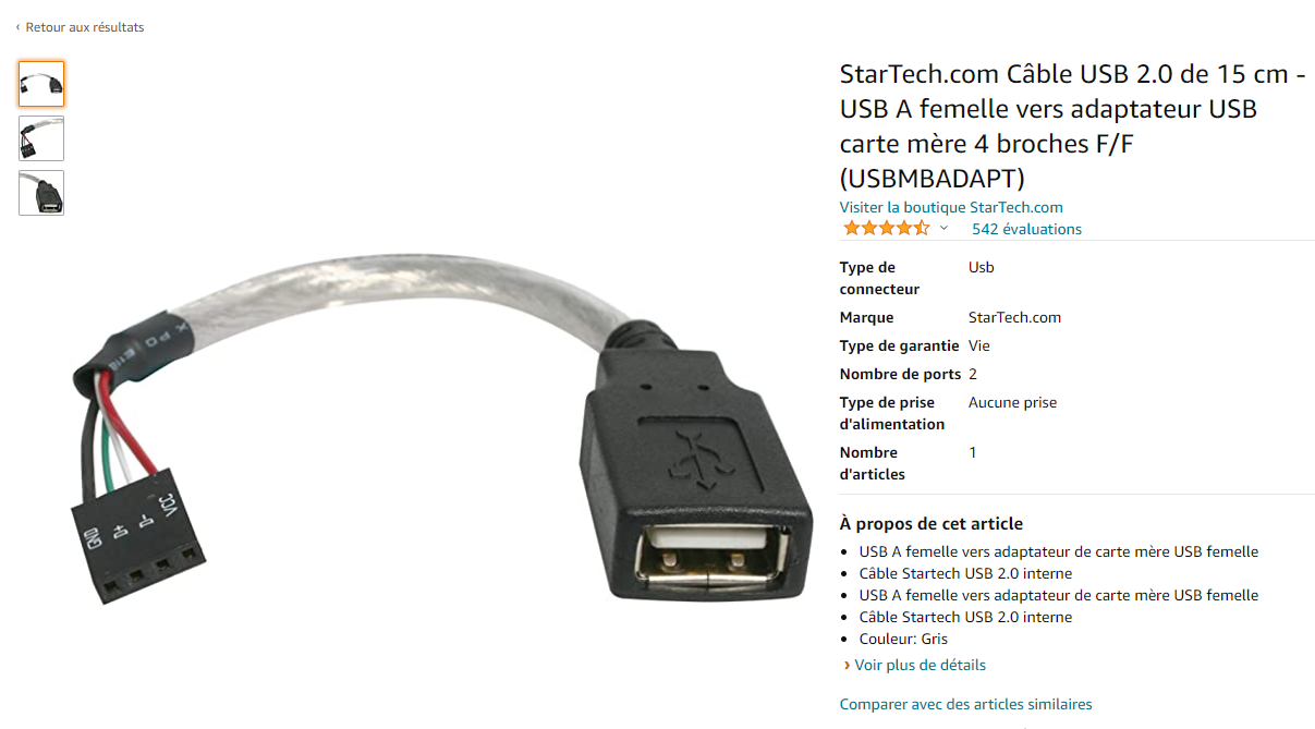

Petite découverte, enfin pour moi....
Pour ceux qui ont des montures Ioptron avec un Ipolar intégré, si si y en a...
J'ai questionné Ioptron pour savoir si on pouvait l'extraire pour l'utiliser en stand alone, et réponse oui, on peut, doc joint au mail, seul bémol c'est le connecteur qui un USB 4 pin donc il faut se refaire un connecteur à brancher dessus pour avoir un USB A classique.
La doc :
iPolar_replacement.pdf
(457.61 Kio) Téléchargé 36 fois
Je suppose que le connecteur a ajouter ça doit être un truc comme ça ?
Si les connaisseurs peuvent me confirmer... merci d'avance...
Exemple d'utilisation : pour cette Star Adventurer que je vais chercher bientot, il semble que la mes ne soit pas des plus aisée, et qu'un équivalent polemaster soit le bienvenu, et comme l'ipolar je ne l'utilise jamais en fait, et bien là il devrait trouver une utilisation tout à fait réelle !

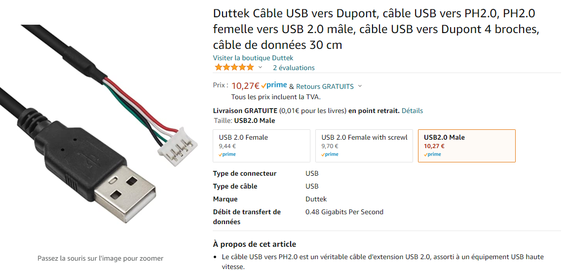

hmm, pas simple tout ça... je pense que l'ipolar sera peut etre plu simple
et j'ai trouvé des connecteurs qui devraient aller
