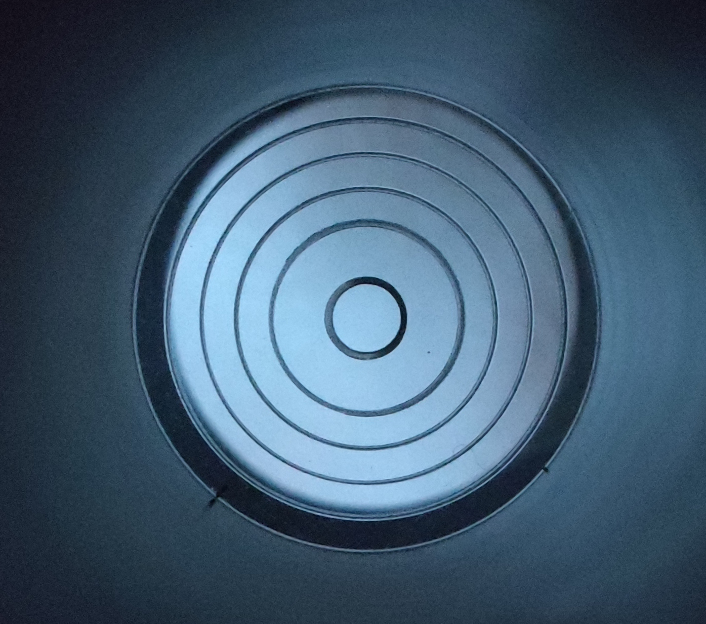

N'étant pas satisfait de ma collimation je reprends tout à zero et je coince dès le départ, sur le secondaire.
A l'aide du concenter, je m'applique sur l'étape 1, à savoir positionner le secondaire bien au centre et qu'il soit bien rond.
Premier essai à la lumière du jour :
ça démarre pas mal :)
Je passe à l'étape deux à l'aide d'un laser pour amener le petit point lumineux au centre du primaire. Une fois chose faite je vérifie la tête du secondaire au concenter et :
C'est tout décentré. :(

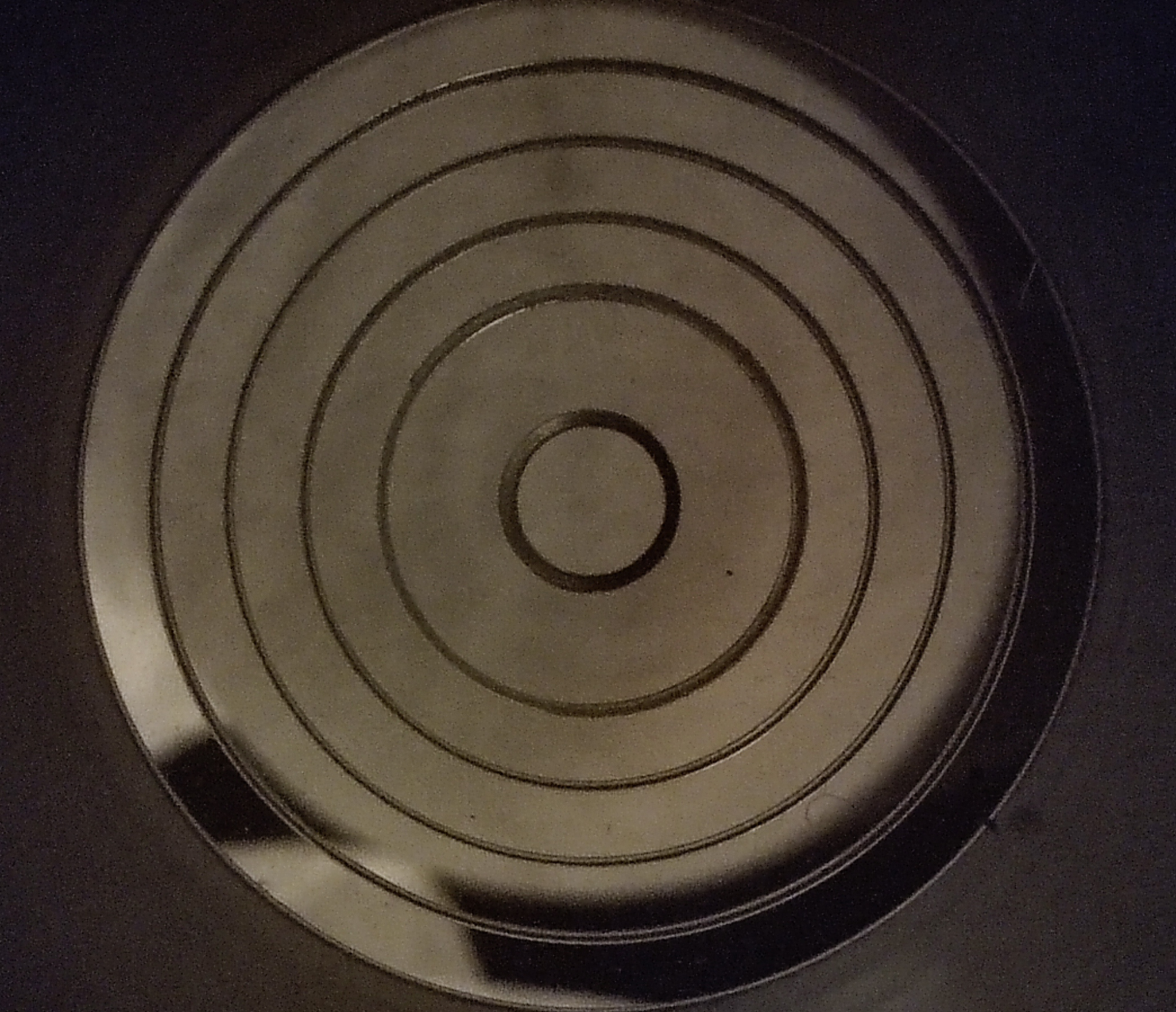

Je me dis : pas de souci, par itérations je devrais y arriver. Je recommence donc.
Itération 2:
Etape 1
Etape2
Itération 3 :
Etape 1
Etape 2
Itération 4 :
Etape 1
Etape 2
Et là je me dis : Et si je demandais un coup de main sur le Forum :D :pray:

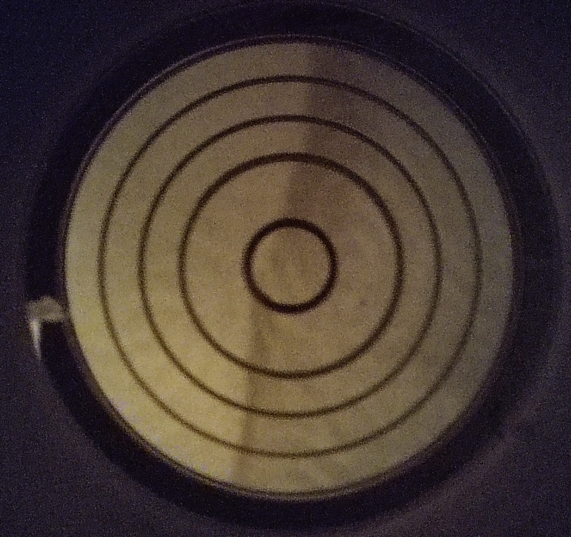

Itération 5 :
Etape 1
Je retire la feuille... Tada !
:doh:
Bon je tente l'étape 2 à ta façon :pray:

Message par Caprice » 08 janv. 2022, 20:04
Merci @soulearth , je n'avais pas cette doc (commandé chez TS)
Voici ce que ça donne en étape 2
Et en remettant la feuille
c'est bon selon toi ? :pray: :pray:

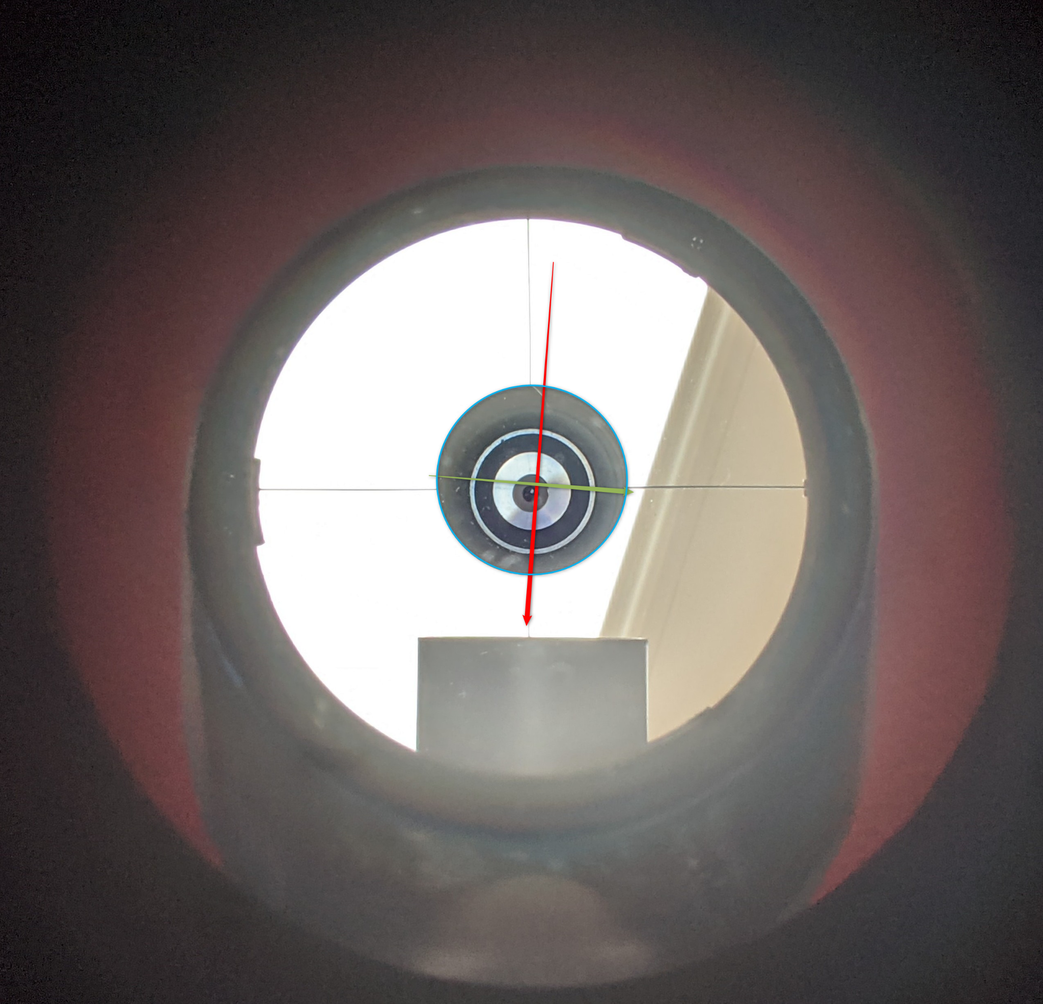

Petite astuce.
On a tendance a peter le centrage et l'orientation en voulant centrer le reflet de notre primaire à l'etape 2. Cependant il y a un repère qui ne trompe pas.
Tu es d'accord que le secondaire doit etre en face du porte oculaire et pas en travers. Bien orienté en direction du trou du porte oculaire.
Ton secondaire est ovale et pas rond, donc il a un coté plus large que l'autre. Donc en plissant un peu les yeux, tu peux arrivé a voir cette orientation à l'étape 2 ( avec son ombre ).
Regarde :
En cerclé bleu, le bord de l'ombre de mon secondaire. Pour bien le voir.
En fleche rouge le grand axe du secondaire
En fleche verte le petit axe du secondaire
idéalement il faudrait que ma fleche rouge, soit pile en face du PO. Mes deux exemples ne sont pas parfait, et c'est très difficile d'etre pile poil. Mais ca évite de trop s’écarter.
Si le reflet de ton primaire est bien centré, et que le grand axe "rouge" de ton secondaire n'est pas trop dans les choux, tu serra pas loin de la vérité.
Regarde le grand axe sur ta dernière photo, t'es bien trop de travers. Ton secondaire ne regarde pas le PO sans les yeux ;)

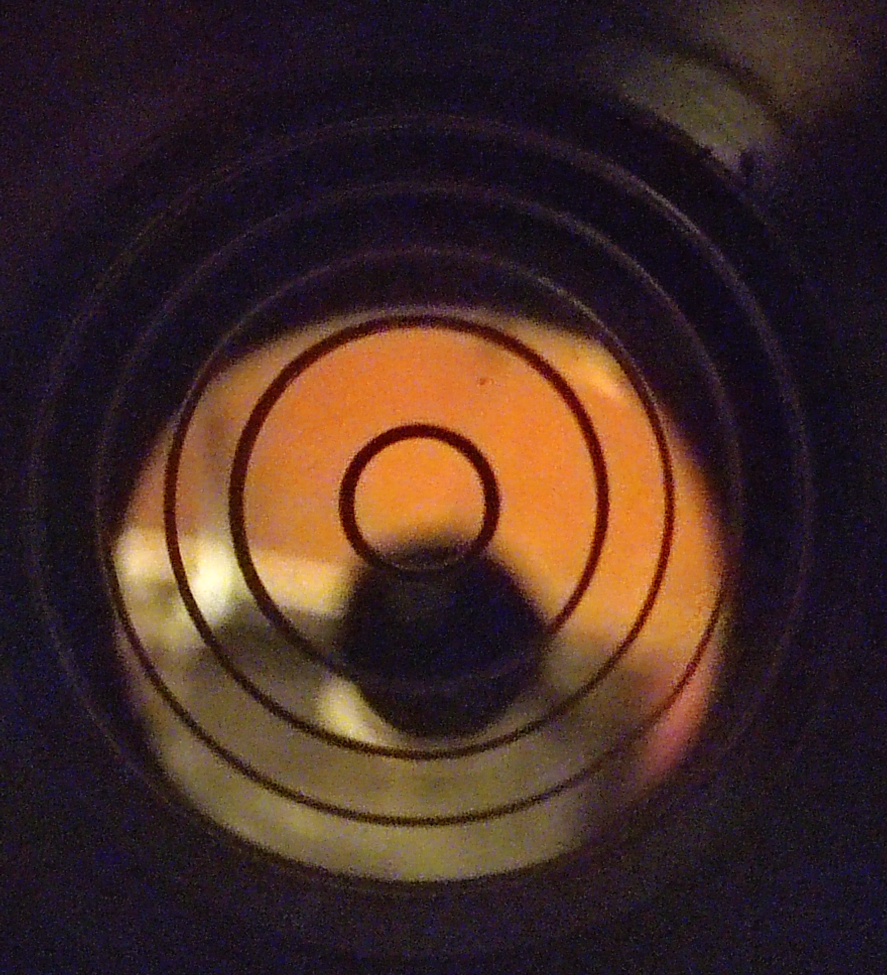

Message par Caprice » 08 janv. 2022, 20:29
Je crois que j'ai compris de travers @soulearth :doh: Je croyais que c'était le reflet du primaire qu'il fallait centrer. :oops:
En fait c'est le cercle rouge que je dois amener au centre ?
Pas bien sûr de comprendre les axes rouge et vert par contre :think:
Pour l'instant j'en suis là (je n'ai pas touché au primaire) :

Non non. Tu n'as pas compris de travers. C'est bien le reflet de primaire qu'il faut centrer. Mais garder un oeil sur l'ombre du secondaire te permet de vérifier que tu n'es pas en train de centrer le reflet du primaire au détriment de l'orientation du secondaire. Car le but c'est d'avoir les deux : le primaire centré (étape 2) ET le secondaire en face du PO ( étape 1 )
Ton secondaire a une forme ovale. Il est plus long que large. Si il est bien en face du PO, son côté le plus long sera dans l'alignement du PO. Regarde face a l'ouverture du tube, c'est visible.

Ah OK :P Parce que j'ai essayé quand même en plaçant la frontale Led derrière et on voit quelque chose finalement :lol:
Messages : 9172
Help ! Collimation du secondaire d'un newton
Message par soulearth » 08 janv. 2022, 22:19
Lol. Non mais les devant derrière gauche droite, on a guère mieux alors on fait avec mais faut avouer qu'en 3d on touche vite les limites.
