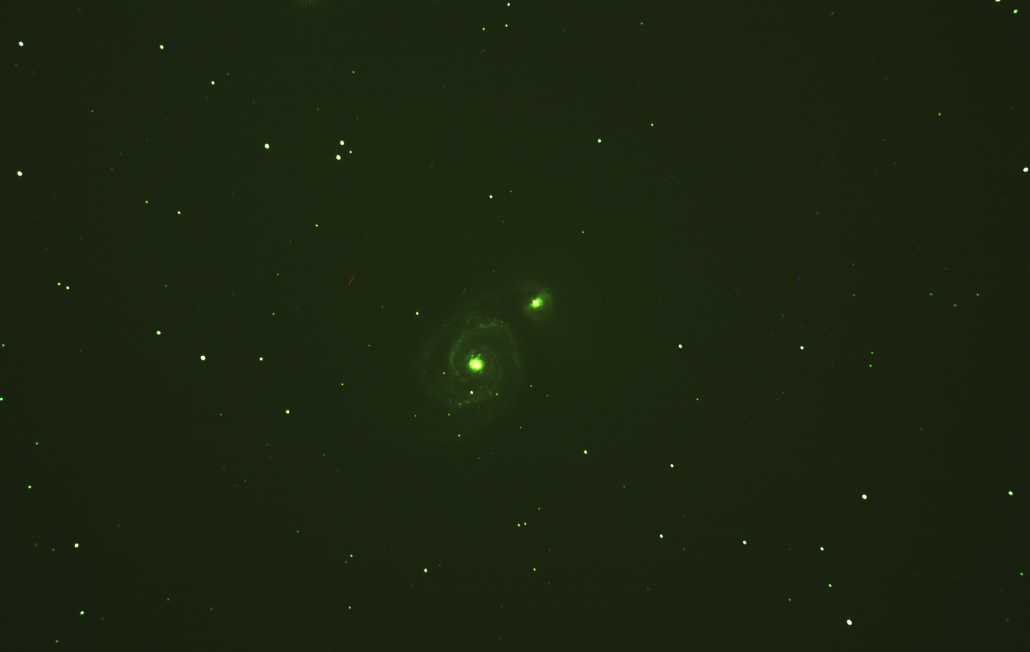

Entre deux nuages j'ai pu voir M51 et M101 dans la grande ourse avec le camera sur Sharpcap !
A défaut d'avoir réussi à utiliser le live stack (il n'arrivait pas a trouver assez d'étoiles :think:) j'ai pu faire des captures à 2s, 2000 iso. Le PC n'ayant plus de batterie, j'ai pas eu le temps de faire les flats, on fera sans ;D
Il me faudrait un petit tuto pour traiter tout ça ^^

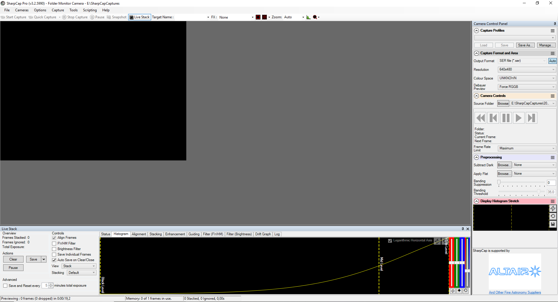

Je pense que je ne sais pas me servir de l'histogramme du livestack d'où mon problème de détection des étoiles :D
Voilà ce que j'avais sur M3:

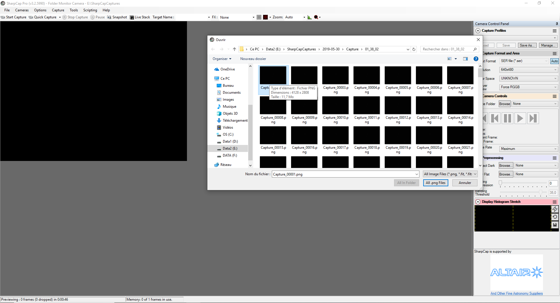

Et je viens de m'apercevoir que mes captures sont quasi toute noire alors que je voyais bien des choses sur les frames à l'écran :think:

Normalement si tu cliques sur "snapshot" tu retrouves la même image qu'à l'écran.
Le stack aurait dû fonctionner avec l'image que tu avais; agir peut-être sur le gain digital dans "alignment"
L'histogramme n'a rien à voir avec la détection d'étoile, comme le dit @pejive vérifie le digital gain et les différents paramètre dans l'onglet "alignement"
https://docs.sharpcap.co.uk/3.2/#Alignment%20Tab. ou joue avec ta pose unitaire, testes en posant 4s, ton suivi doit facilement le permettre, et le rendu ne sera que meilleur.

J'ai utilisé "start capture"; chaque frame affichée à l'écran de sharpcap n'était pas uniformément noire contrairement aux .png que j'ai récupéré dans mon dossier Sharpcap Captures. Dans ce dossier il y a le fichier des infos de la capture; un fichier histogram.csv ... et mes 200 frames toute noire.
c'est normal il s'agit d'image linéaires qu'il faut dé linéariser avec un soft quelconque.
Tu peux faire un replay avec ces fichiers dans SC pour retravailler tes stacks et les sauvegarder en "save as seen".

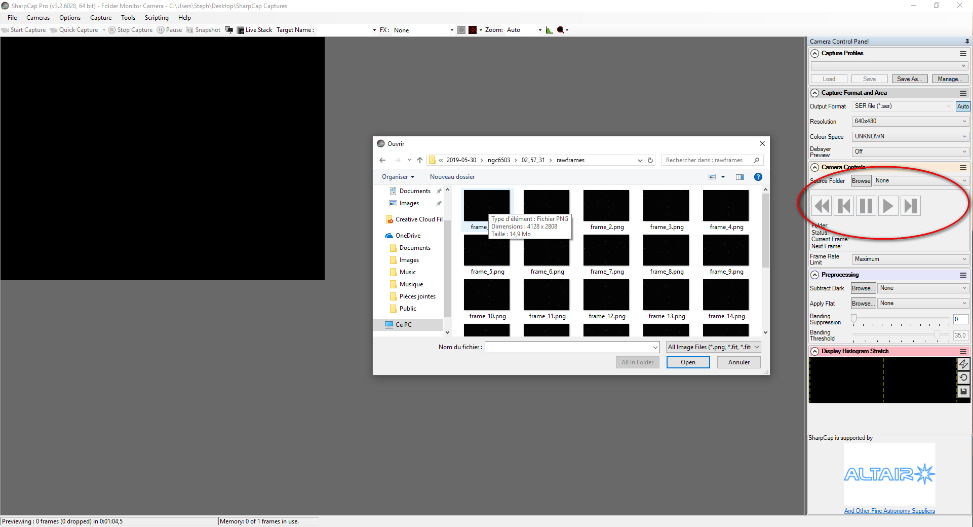

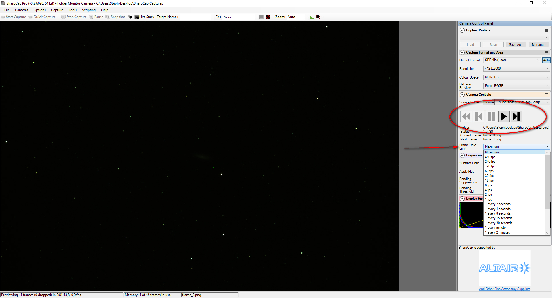

Je n'ai pas non plus trouvé sur la doc de Sharpcap le moyen de faire un replay
Menu "Camera" => Folder Monitor Camera
Tu accèdes à de nouvelles fonctionnalités dans le panneau "Camera Control", sous la forme d'un browser et d'un player
Tu vas dans le répertoire contenant tes frames , et tu sélectionnes la frame 0
Bascule dans le mode Live Stack, et tu peux alors rejouer ton stack, c'est le réglage "Frame Rate Limit" qui gère la vitesse d'empilement...la baisser si tu veux avoir le temps de manipuler l'histo. Tu peux tester tes darks, tes flats, ect... Il faut juste forcer la debayérisation qui par défaut est sur off.

Ha oui pas mal cette fonctionnalité, en changeant le format de sortie des images et en rejouant le stacking ya moyen de tout ravoir en *.fit

Je ne sais pas ce que j'ai mal fait hier soir mais toutes mes captures sont bel et bien vides de signal :D
J'ai utilisé "Start capture" avec l'option "unlimited" puis j'ai stoppé au bout d'une centaine de frames.
Le menu de contrôle reste grisé chez moi.

Avec "Capture" en principe on enregistre une video au format ser ou avi; pour enregistrer une image c'est "Snapshot".
Pour enregistrer un stack c'est "Save" (plusieurs options: "as viewed" donne une image png traitée par Sharpcap, sinon on a un fichier fits)

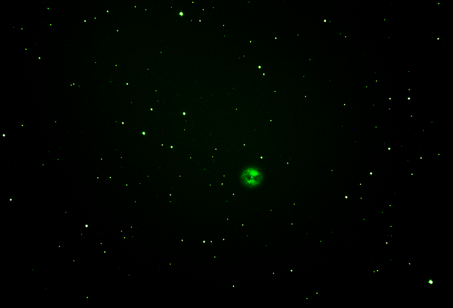

J'ai réussi à sortir quelque chose :D
Les darks faisaient disparaitre complètement les galaxies donc toutes les images sont sans darks.
Je précise que je suis en zone APEX orange.
Triplet du lion, 30*8s = 240s gain 1000 (je pense que la tâche claire au centre vient de la lumière de mon écran :snooty:)
M97 - Nébuleuse du Hiboux 11*15 = 165s gain 900
M51 - 16*10s = 160s gain 200
M3 - gain 200 11*8s = 88s gain 200
J'ai pu tester différents temps d'exposition et j'ai été surpris de pouvoir monter jusqu'à 15s sans filé (ça n'était pas possible sur toutes les cibles cela dit).
Je trouve tout ça quand même un peu vert à mon goût. Y'a plus qu'à apprendre à soustraire les darks et à régler ce problème de couleur.
Encore merci à tous pour vos conseils :)

Ah ben voilà , pas mal .
Y as du signal et il est fort.....
Bon un petit problème de "verdissure" :mrgreen:
Bon les copains pros de la couleur vont bien trouver je pencherais sur la balance des couleurs mal calé.
Tu n'as pas le bouton auto?
Les résultats des deux balances automatiques dans l'onglet histogramme du livestack m'en ont fait voir de belles, du bleu foncé au fuchsia, donc j'ai fini par ne plus y toucher :D
