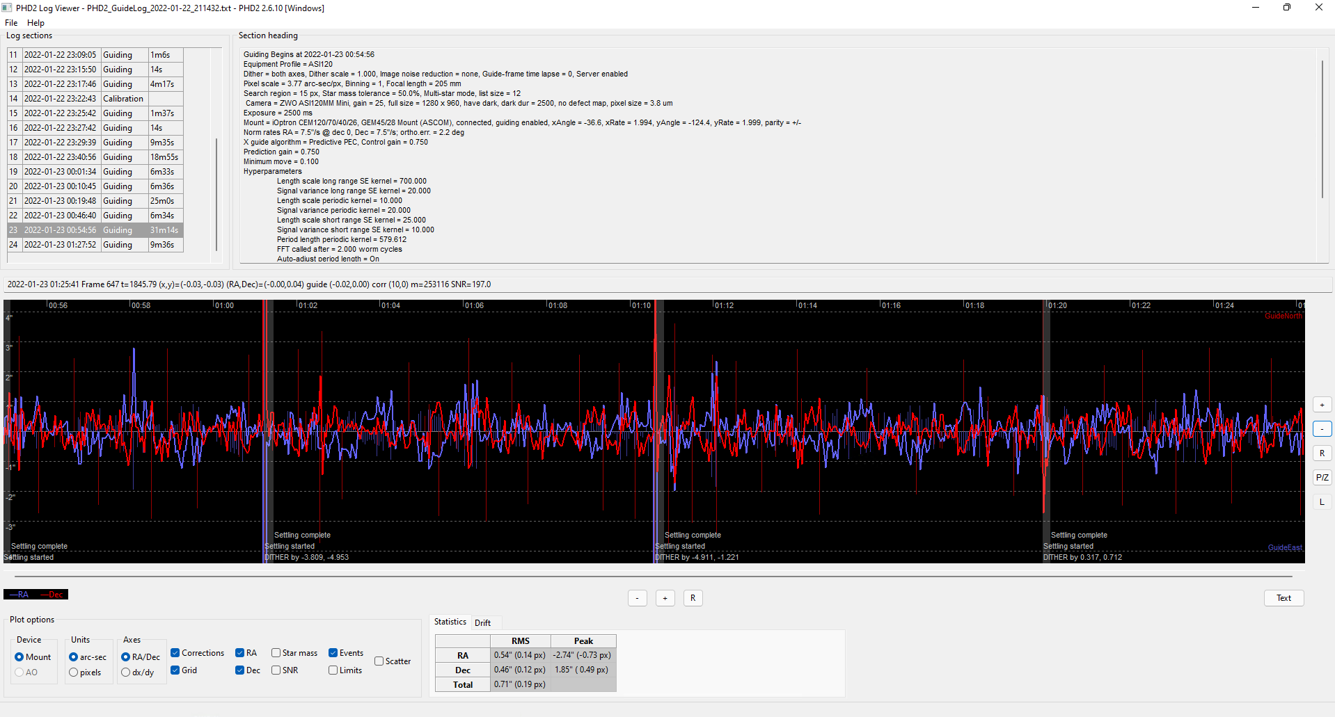

oui s'il était bon, mais non justement, plutot au dessus de 0.8 /0.9", très agité...

hier j'ai refait un petit tour sur ces équilibrages en ajustant au mieux l'AD et c'était bon, plus de faux équilibre quelle que soit la position de l'AD
par contre le DEC il tient un parfait équilibre soit dans un sens, soit dans l'autre, à l'horizontale
mais il par toujours dès qu'on le tourne un peu, et c'est toujours soit coté caméra, soit coté primaire, donc aucune évidence de ou il faudrait mettre des poids.
donc j'ai laissé tel quel
puis j'ai revisité mon alignement polaire, erreur de 2' disait NINA, donc j'ai pu le descendre à 30", pas pu faire mieux car dès que je serre les vis de blocage, ça bouge... un peu comme sur l'EQ6 en fait, malgré que là ça soit nettement mieux conçu
j'en suis resté là.
puis j'ai lancé le guidage, et oh surprise, plutôt bon, les RMS AD et DEC restaient autour de 0.4/0.5 et le total un peu plus élevé vers 0.7, donc des pics de temps en temps et de longues périodes très calmes
tout ça pour dire que ces montures ayant des axes "très libres" on a l'impression que c'est pas bon, alors que ces déséquilibres de position n'entraînent peut être que des efforts minimes sur le mécanisme, et restent dans les tolérances.
et au final on arrive à guider pas si mal même si on pourrait (ou devrait) faire mieux comme le montrait la calculette de Steph qui me donnait une cible RMS de 0.48".... ça j'ai pas atteint....
