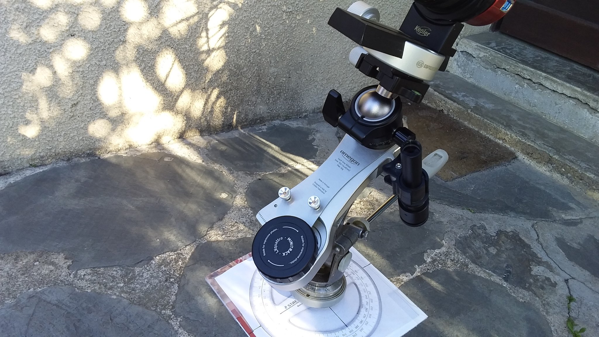

Cette monture est quand même bien pensée, le bâti moulé au format queue d'arronde vixen contient un mécanisme de type horloger permettant de faire un suivi astro.
C'est livré avec 2 verniers pour les 2 hémisphères droite et gauche. ..... mais non NORD ET SUD tainnnnn faut suivre un peu :mrgreen:

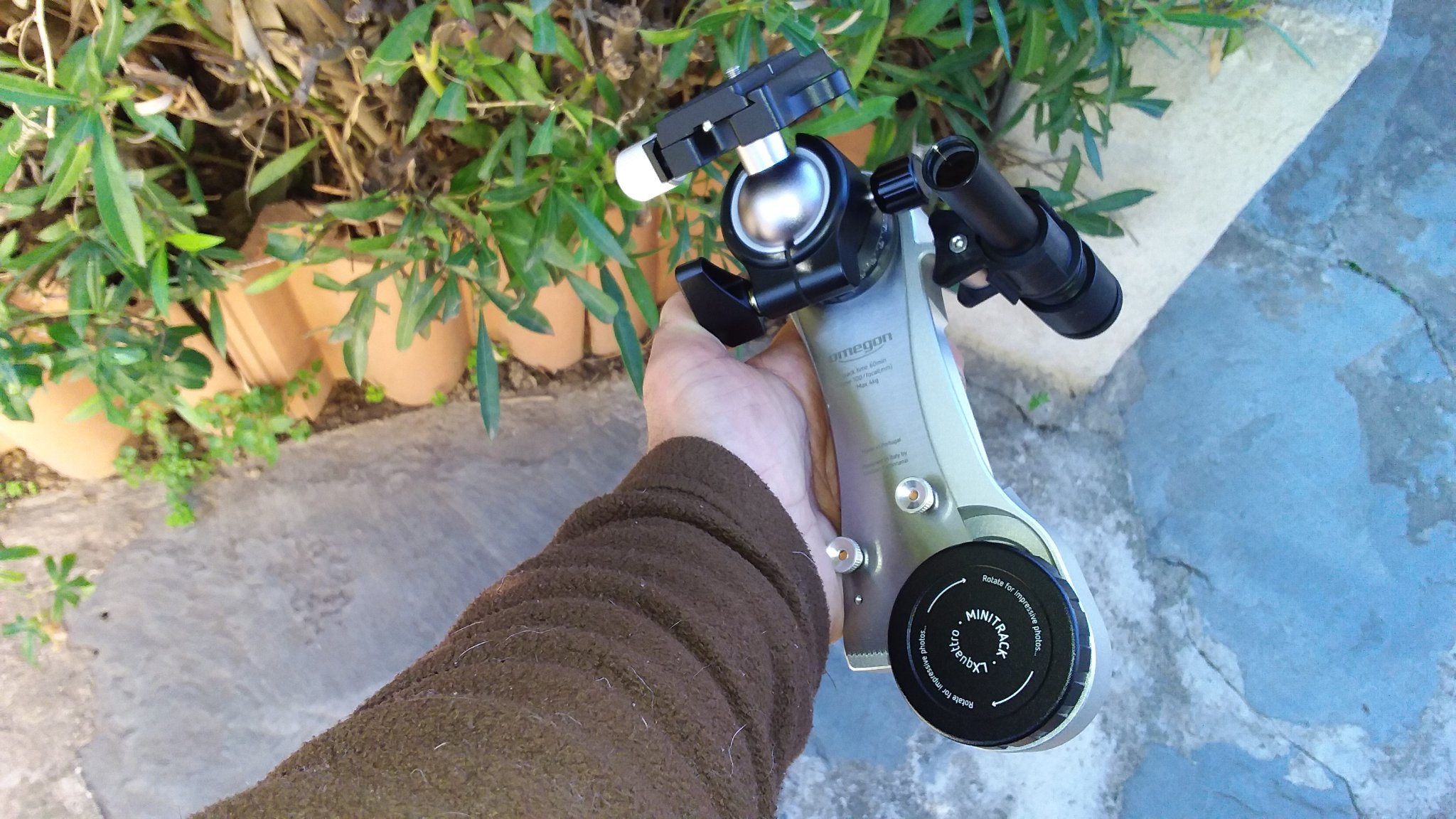

C'est léger ça tient dans la main

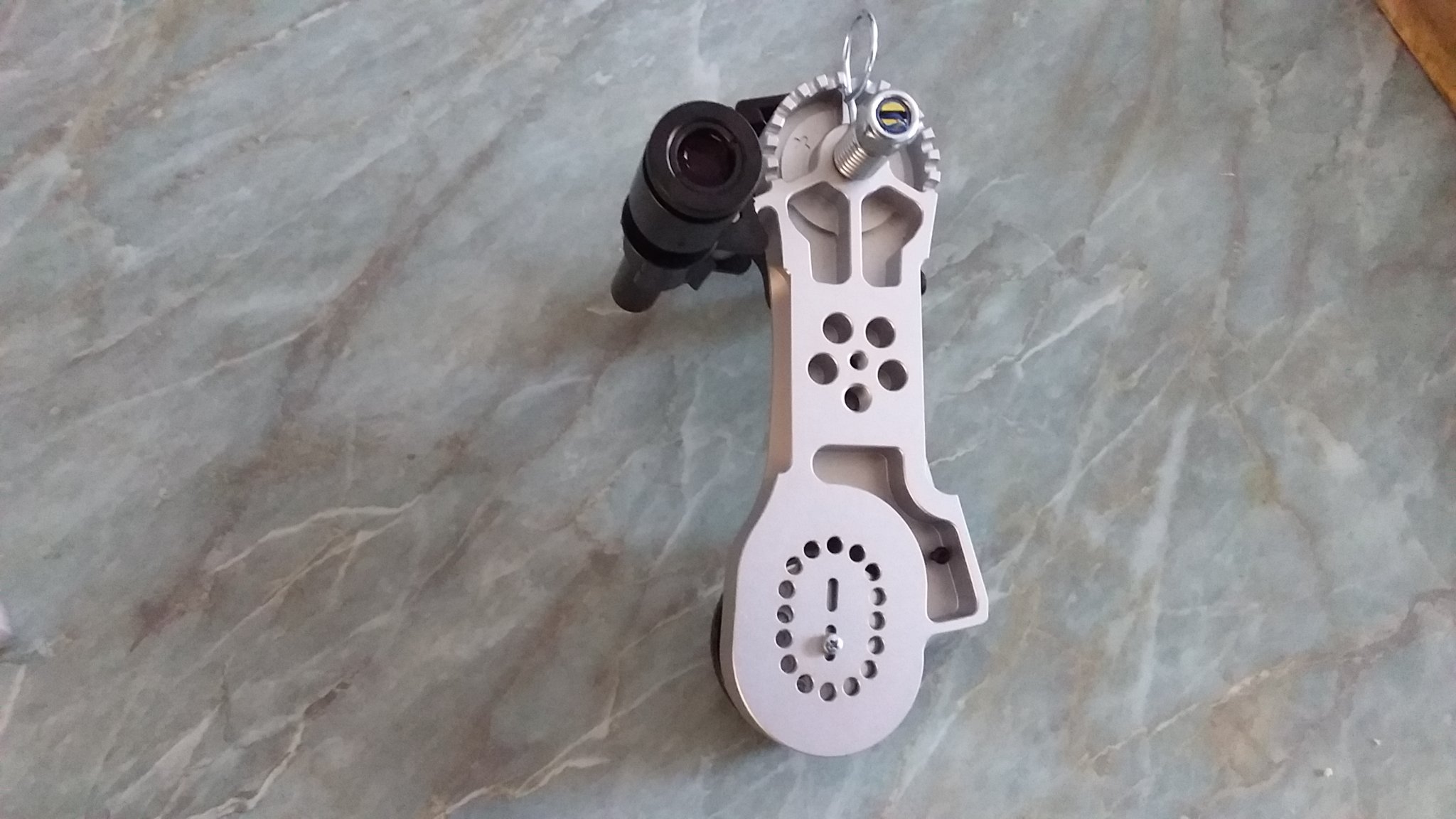

Tu peux montrer le dessous ? queue d'aronde ?

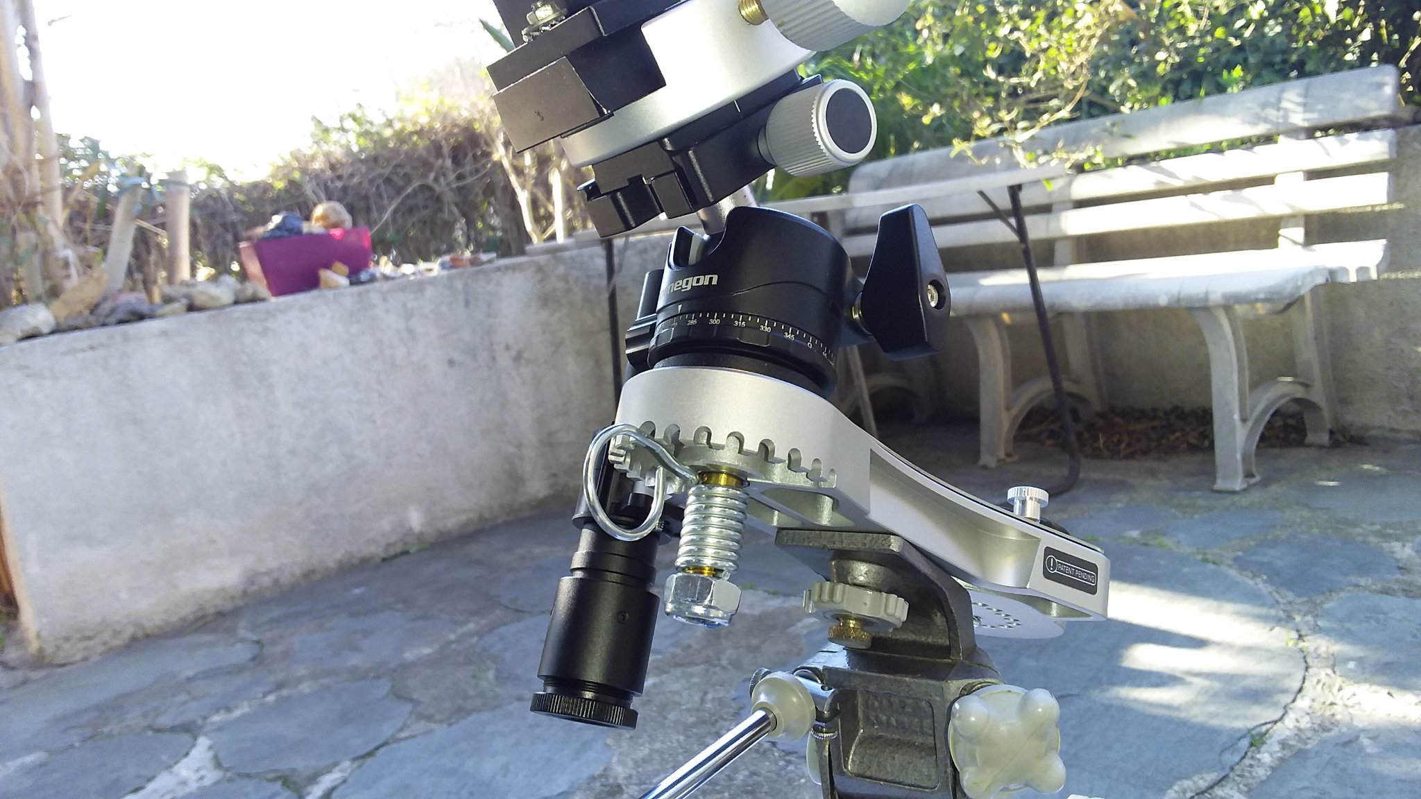

A l'arrière on dispose de 2 filetages type photo 1/4 et 3/8 pour fixation sur pied photo
Le gros ressort de pré tension réglable en fonction du poids de votre mini scope.
Et le support du viseur polaire en matière noble du TOUTENPLASTOC.
La rotule fournie est de bonne facture.
Le tout monté est vraiment compact mais 4 kg pfouuuuuuuu ça va être chaud quand même.

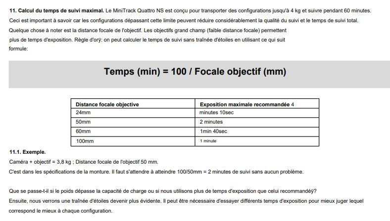

Le suivi est donné pour 60 minutes soit pour rappel 1 heure :)
Une formule mathématique complexe aide à déterminer le suivi maxi sans filé
100 divisé par la focale = temps sans filé :doh: pfouuuuuuuu pas évident comme calcul :D
Oui Pierre regarde
Super pratique

1 minute de suivi à 135mm çà ne fait pas beaucoup quand même.
Je pense que je fais mieux avec l'EQ-2 ...

Non Pierre 1 heure la formule c'est pour calculer le suivi sans filé.
100÷135 de focale ça nous donne 0,74 centièmes de minutes soit 45 secondes pas mal non......

Ce n'est pas clair cette histoire de suivi
Clipboard 1.jpg (62.58 Kio) Consulté 5343 fois
Si on se réfère à la règle NPF
https://sahavre.fr/wp/regle-npf-rule/#: ... s%20encore.
Avec un 135mm f/2.8 utilisé avec une caméra dont les pixels font 3.75 microns
t=(35*2,8+30*3.75)/135= 1,6 s
Autre façon de raisonner:
un pixel de 3.75 microns est vu sous un angle de 28.10^(-6) radians à 135mm soit 5,5 arcsec.
soit une rotation du ciel de 2,8s
D'où sort cette règle d'Ory ?

La règle d'ory c'est juste une erreur de traduction automatique; se référer a la notice en anglais.

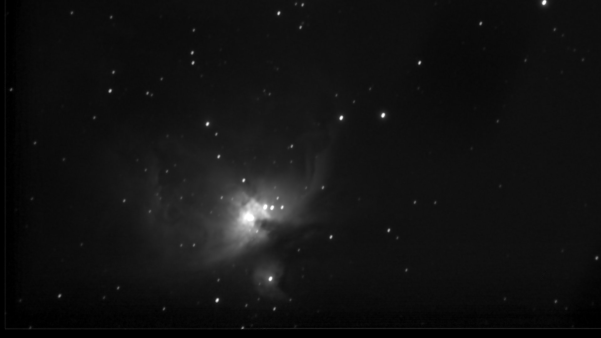

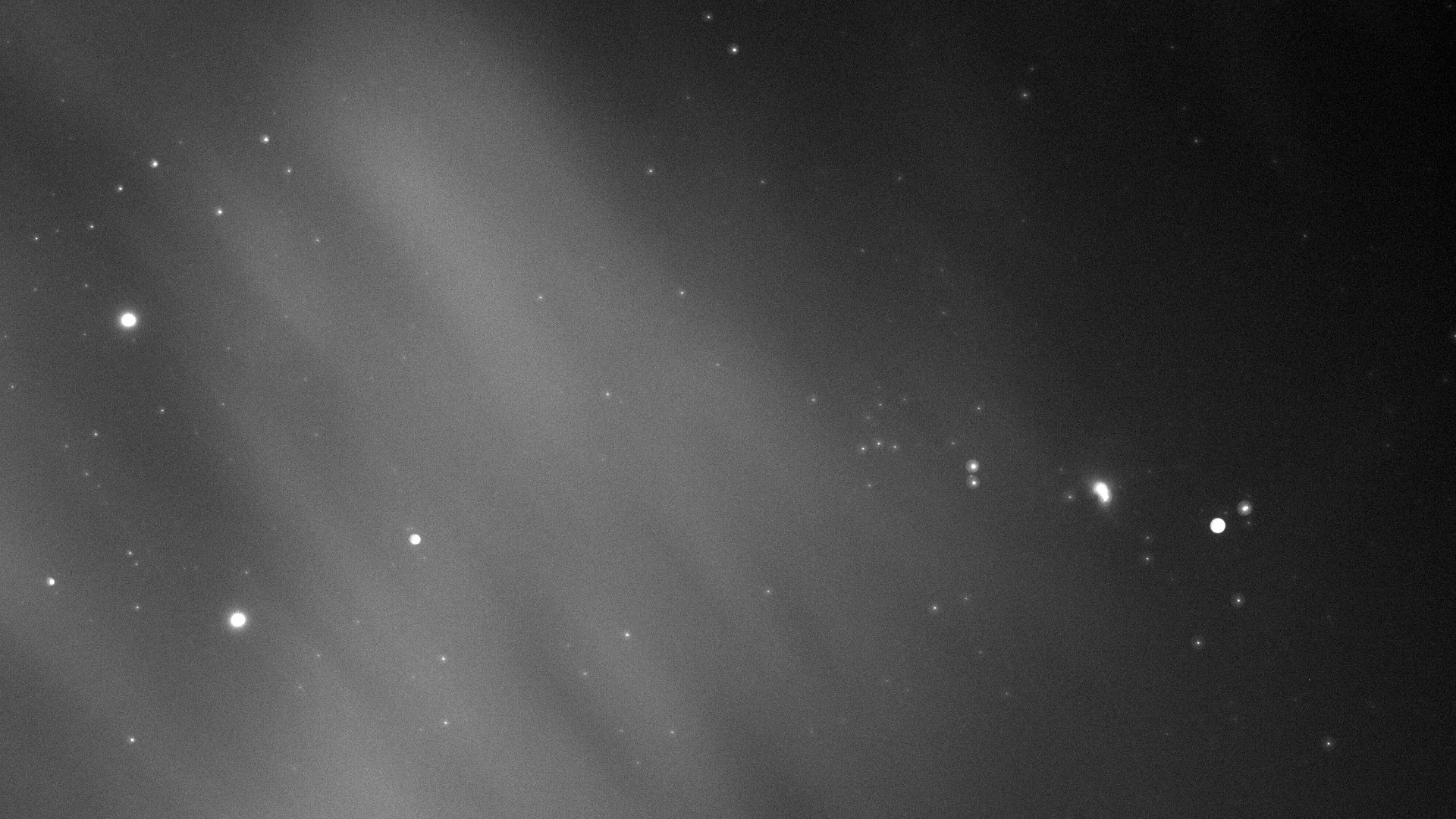

Malgré un brouillard anglais et du nuage en pagaille, je n'ai pas résisté à faire quelques tests. Méthode: aucun alignement polaire, aucune mise en station, ...
en clair technique jeté de monture en mode foutage de gue... Donc pose à la seconde. Ca m'a rappelé mes premiers essais en Aout 2020, avec ma monture
AZ et mes poses laborieuses de 4s.
Ah oui, j'ai oublié, pas de chercheur, visé à l'écran et l'oeil posé sur le haut de la caméra, technique Dobson par excellence ;)
La monture est posé sur le rebord de fenêtre orienté au Sud, pas de polaire en vue.
Donc, si on résume, on ne peut pas faire pire pour avoir de mauvaises photos. Je pense que c'est un outil qui peut être très performant (voir le groupe
facebook), une fois la combinaison monture-tube trouvée et optimisée. Au final, j'ai des photos aussi photomoches qu'avec mon ancienne monture AZ,
mais sans y passer 2h.
Il faut que je trouve une solution pour attacher un chercheur au Vario Finder :D
@mickyman23 : tu vois ta caméra m'est très utile, merci de me l'avoir vendue :clap:

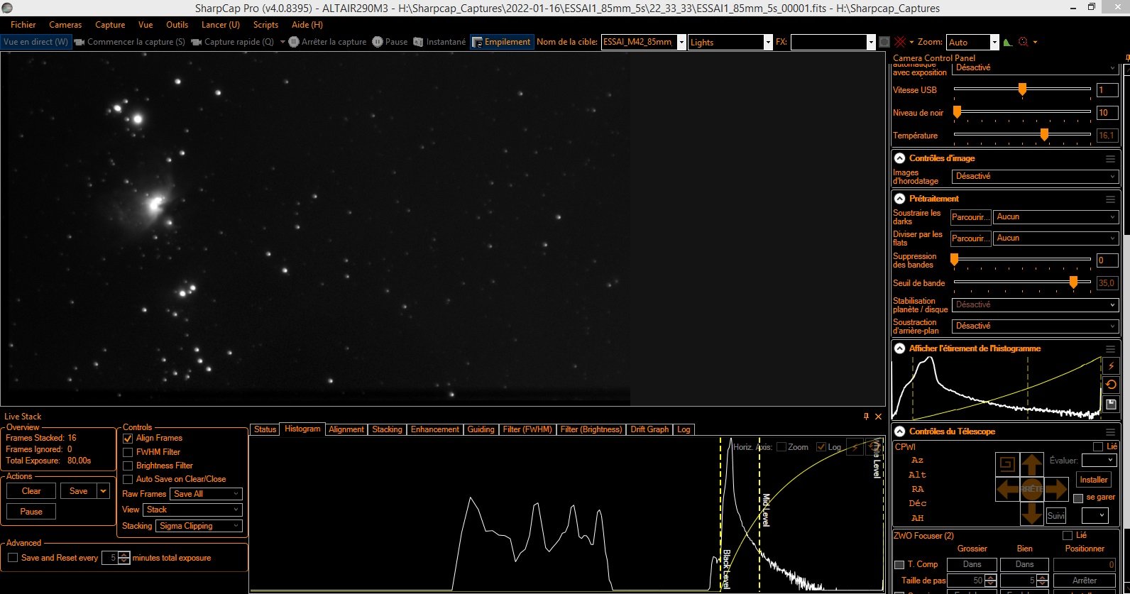

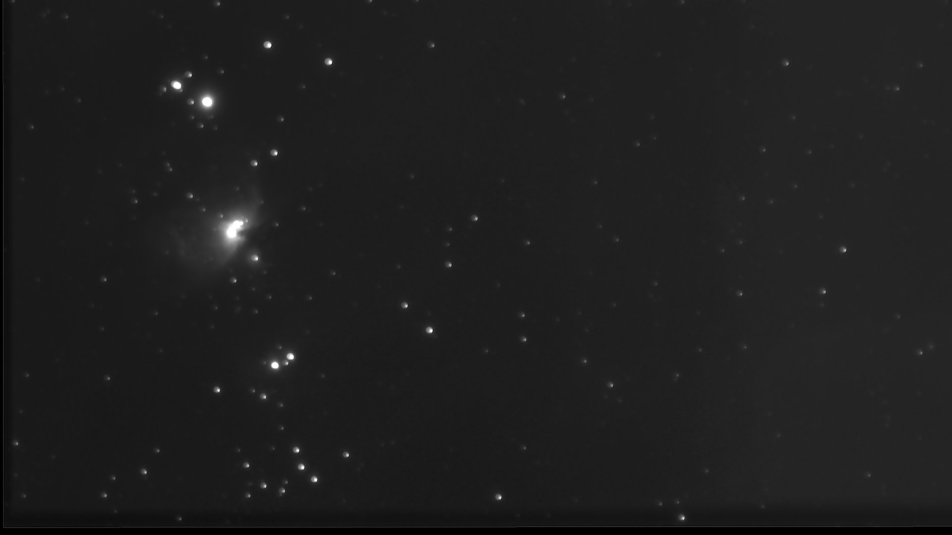

Setup de base
- Caméra Altair 290MM avec Sharpcap
avec
- Adaptateur Geoptik avec objectif Canon 50mm et une sous marque en 85mm, sans filtre
ou
- chercheur guide Vario finder 61/250mm, avec filtre Baader Anti-fringe
Essai 50mm, 8s
Un seul shoot:
Essai 85mm, pose de 5s, stack de 125s
Essai 85mm, pose 15s
Essai Vario Finder, pose de 3s, filtre Baader Anti-fringe (pour réduire le chromatisme)
Le LX est donné pour une focale Max de 300 mm, donc j'ai essayé le vario finder au jugé

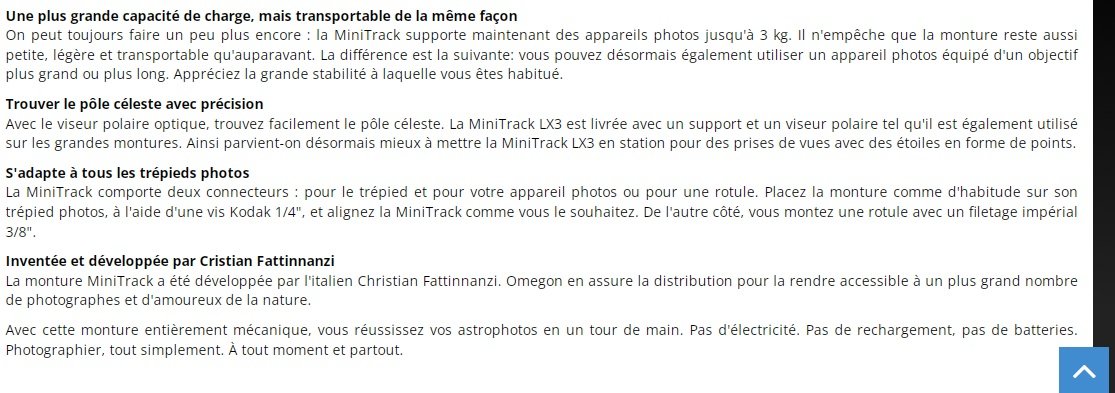

La monture LX3
Petite revue sur cette monture. On la trouve à 190 euros neuf (Pierre Astro, Mamazon) ou à 120 euros en occasion (mais assez rare).
lien: https://www.pierro-astro.com/materiel-a ... lx3_detail
