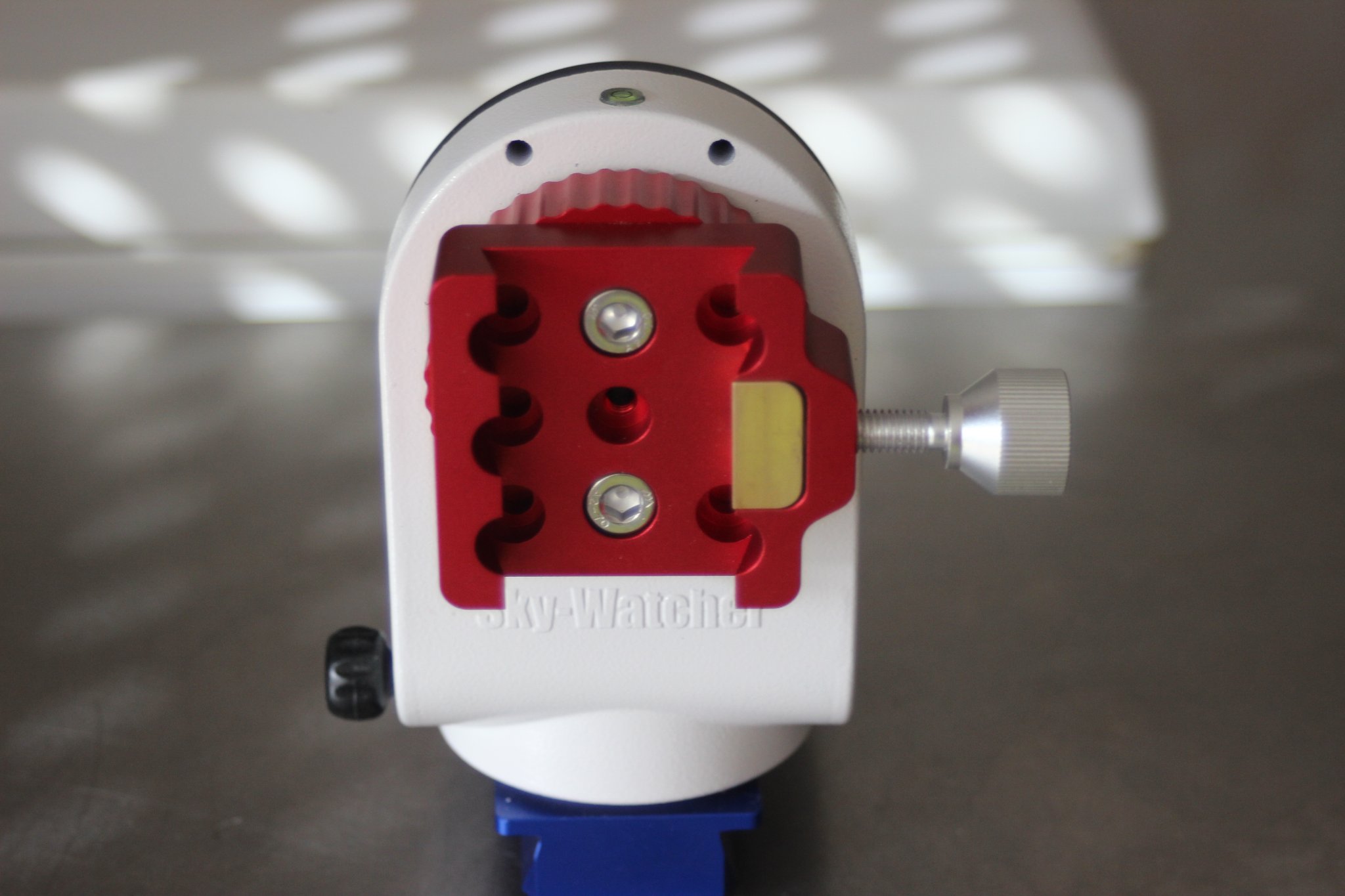

Message par kaelig » 25 févr. 2022, 16:25
Modification de la monture AZGti
il s'agit de remplacer l'aronde femelle de l'AZGTi par une autre plus robuste. Une pièce toute faite existe:
https://fr.aliexpress.com/item/10050024 ... 6c37FQzPfS
aronde_vixen_2022-02-25 16-21-44.jpg (43.72 Kio) Consulté 5959 fois
Il faut décoller le collant rond qui cache les 4 vis, puis fixer la nouvelle aronde (les vis et les clés Allen sont fournis avec)
En image, ce sera plus explicite
