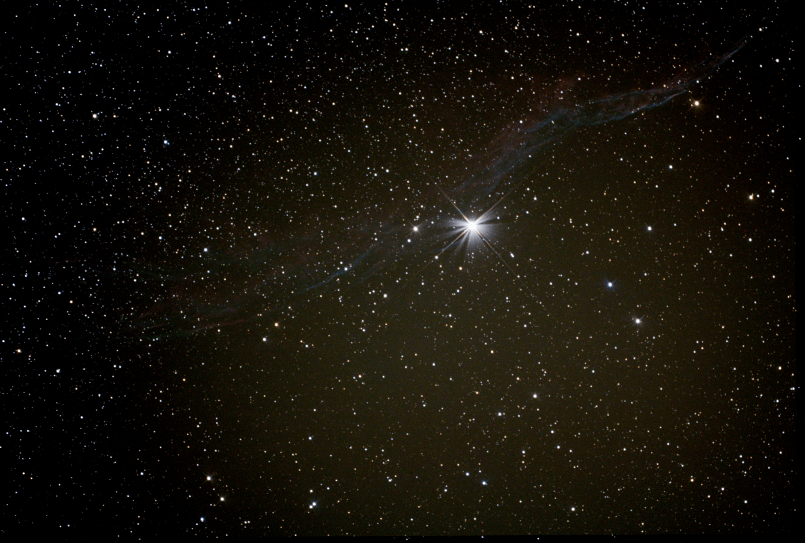

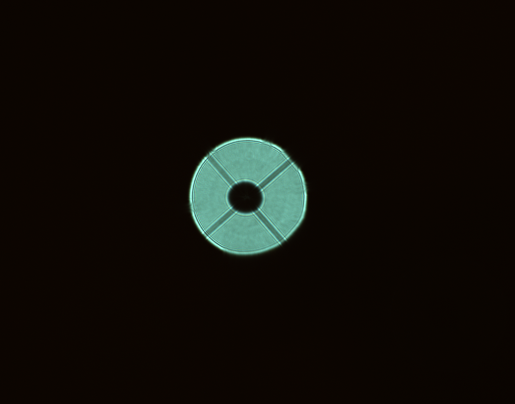

Deuxièmement, suite au commentaire d'@Ubuntu sur la collimation de mon tube, voici une belle photo défocalisée et une bien au point de Sadr dans le cygne :
Verdict ? Ça m'a l'air pas terrible sans être totalement aux fraises mais je me trompe peut être.

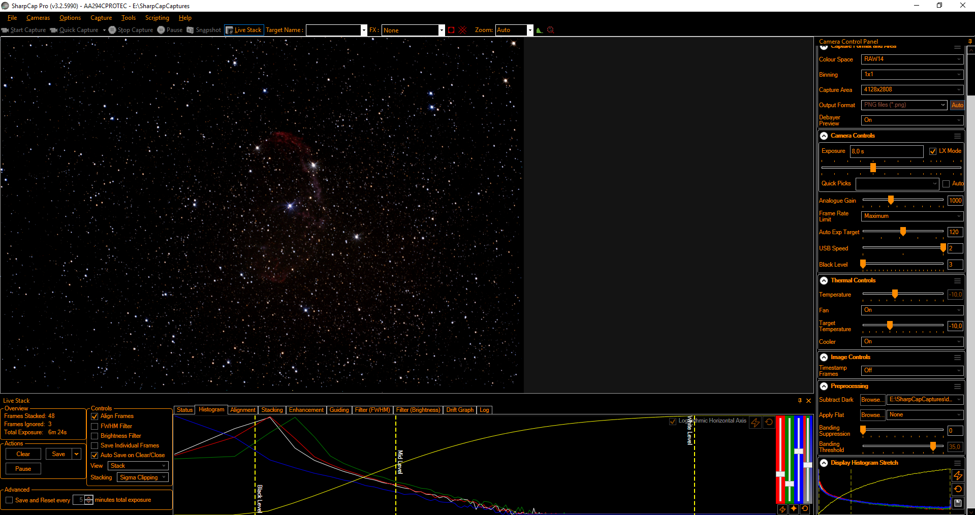

Ensuite, petite balade dans le Cygne et autour de Cephee, on commence avec NGC6888, nébuleuse du croissant, 48*8s, je coupe énormément de signal pour la raison que vous allez voir ensuite.

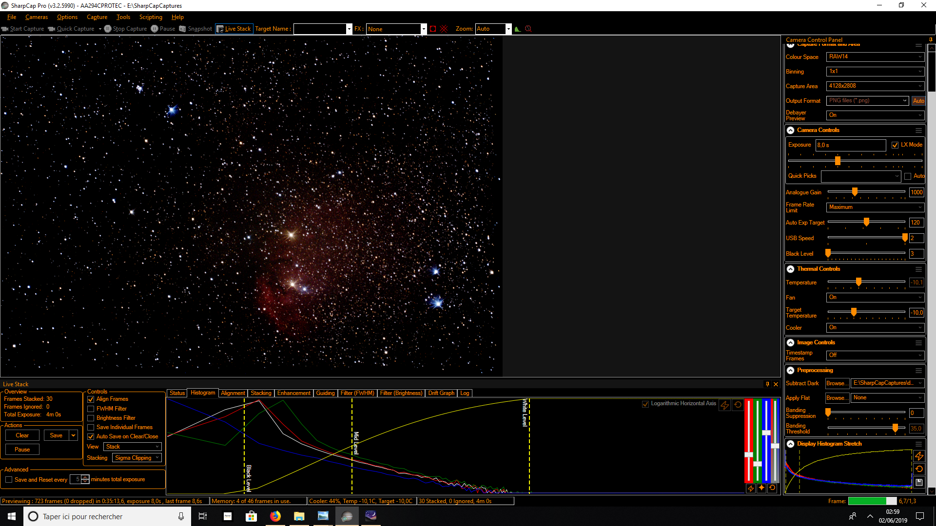

On continue avec quelque chose qui n'a pas de nom sur Stellarium mais qui avait l'air sympa, une zone située autour de l'étoile HIP 98465. Idem plein de signal à la poubelle, 40*8s

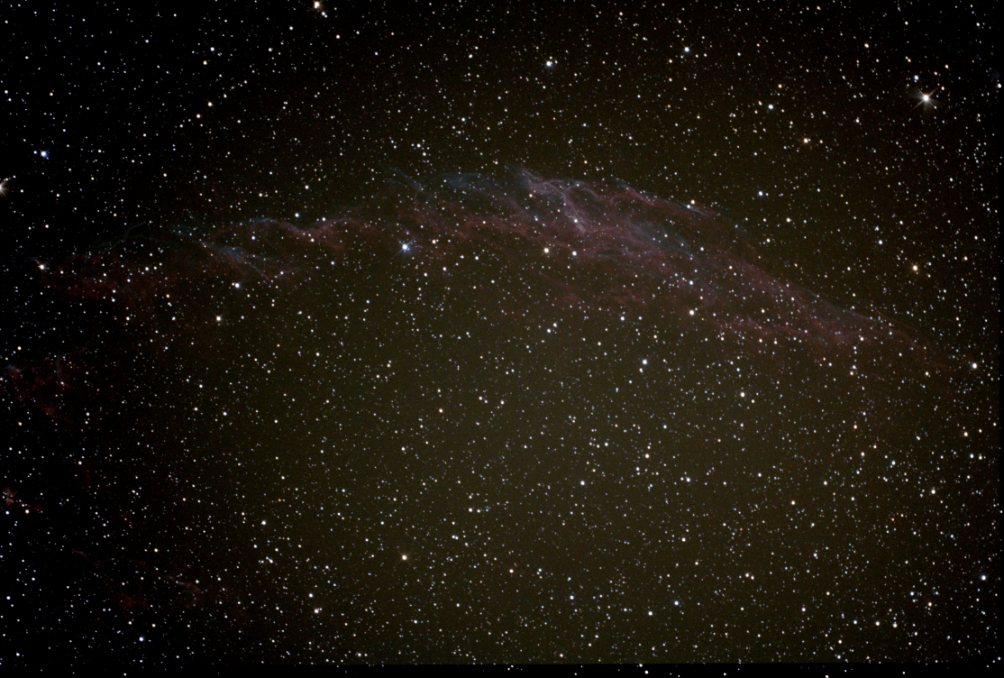

Dans les dentelles du Cygne (elles sont énormes ! ça donne envie d'avoir un grand champ), dans l'ordre, NGC 6960, le balais de la sorcière 32*8s et NGC 6992 30*8s

Eh beh c'est très beau tout ça... les dentelles du cygne... bravo!!!! :D
Ton secondaire est décentré et pas completement perpendiculaire... donc collim à refaire :D mais bon c'est seulement si tu veux un truc aux petits oignons :D
Manipuler le secondaire ne me rassure jamais beaucoup ^^.
Pas centré ça se joue avec les branches de l'araignée, et pas perpendiculaire c'est le réglage avec les trois vis derrière le secondaire ?
C'est peut être mon laser qui n'est pas collimaté ... mais le Cheshire c'est une galère sans nom, déjà que de jour j'ai du mal à bien l'utiliser, la nuit n'en parlons pas !
Tu penses que ce défaut de collim est à l'origine de l'effet "plumeau" sur les étoiles brillantes ?
Oui c'est fort probable :D
Ideme pour moi , il n'y a pas grand chose mais finalement @Aubin-A ça ne ce voit pas (pour moi) sur tes superbes photos , elle va pas mal cette 294 .
Le lazer c'est pas mal mais ne donne que le chemin optique (le secondaire est plan) , avec le Cheshire tu dois voir le problème on voit une seule des pattes de fixation du primaire .
