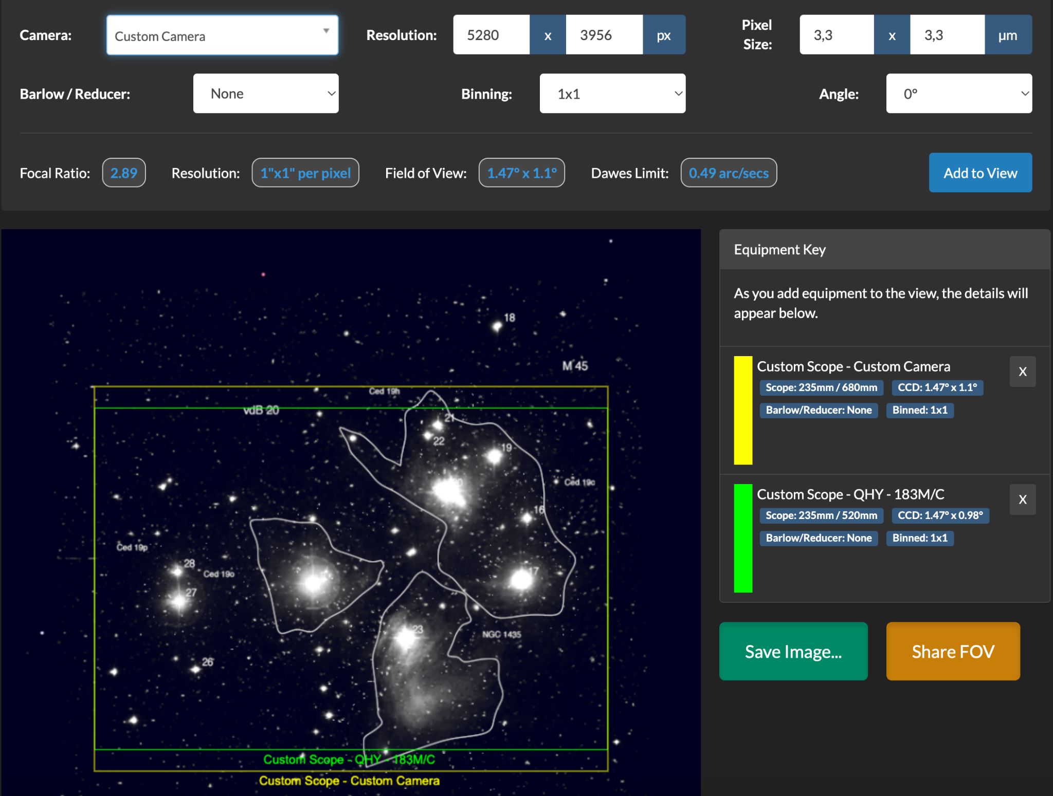

Avec l'hyperstar et le C9, j'ai 235 de diam et 520 de focale = f/2,2... Avec la QHY183, les pixels sont de 2,4.
Si je regarde ce que ça fait avec l'Altair 269, pixels de 3,3... pour avoir la même résolution, il me faut 680 de focale, ce qui me met à f/2,89.
Je regarde donc ce que je perds en temps de pose avec ce rapport f/d supérieur : houlalala !!! 72% de plus, ça fait mal !!! Pour 30mn à f/2,2 je passe à presque 52mn :(
Mais ! Si je fais 2,4 x 72% en plus, pour "compenser", je tombe sur une taille de pixels de... 3,3 (donc, la taille des pixels de la 269). Bref, oui il y a une hausse du temps de pose "théorique", mais la taille des pixels a aussi grimpé d'autant que la hausse en question... Donc... ?... Est-ce que ça ne compenserait pas ? :mrgreen:
Ps : mis à part ça, aucune idée de comment je ferais si je voulais obtenir 680 de focale avec un C9... mais la question est théorique (ou la réponse pourrait s'appliquer à un autre instrument qui, lui, pourrait être à f/2,9 et 680 de focale, genre "super-newton")...
