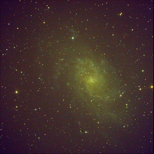

Rassurez-vous j'ai quand même pris le temps d'immortaliser ma toute première capture, celle qu'il faut conserver pour mesurer le chemin à parcourir! :lol:
f6uhbgf

Enfin une soirée claire qui m'a permis de réussir une mise en station sans problème:
- alignement polaire avec SharpCap en finissant le réglage avec les vis de blocage serrées (méthode Olivier-Fantasy)
- goto une étoile très lumineuse avec Stellarium
- plate solve and resync avec SC
- focus assistant / bathinov mask avec SC
J'ai été étonné que cela marche du premier coup !
J'ai passé le restant de ma soirée partagé entre l'actualité dramatique que l'on vit ces dernières heures et la tentative d'imager quelques objets, histoire d'avoir quelques satisfactions dans ce bas monde de brutes ! :roll:
Bon c'est pas terrible, c'est vraiment moche - la prochaine fois je me focalise sur les réglages en postant le résultat + les réglages.
M33

Message par soulearth » 25 févr. 2022, 11:55
Salut
En passant les étapes mise en station, platesolv et MAP, t'a certainement fait le plus dur. Bravo.
micland a écrit :
25 févr. 2022, 11:37
Effectivement le rendu est pas fou, mais en réalité il te manque pas grand chose et rien de méchant. Il faut que tu regles la balances des couleurs qui tire franchement sur le vert.
Sur la petite image, la fleche grise te montre les curseurs de couleur. La fleche rouge te montre la fonction réglage auto de sharpcap sur "etoile".
Un coup de reglage auto sur étoile puis tu affines manuellement. Normalement les 4 courbes doivent se superposer.
Tu as fait des darks du coup ?

Message par Olivier-Fantasy » 25 févr. 2022, 12:00
Oui, comme dit @soulearth, tu n'es pas loin de belles images : on voit que tu as un super ciel (de chez moi, même bien réglé, je ne vois pas M33 comme ça !!)... plus qu'à apprendre à régler ton image.
Perso, j'ai appris grâce à @Lavinch31. Son tuto est ici : viewtopic.php?f=30&t=2047
Tu suis chaque étape tranquillou, et à force tu les retiendras par coeur et ce sera une routine...
PS : tu as vu que tu es en "VAstrophoto", la rubrique du forum, donc rien à voir avec le VA (si un modérateur veut remettre le sujet dans la bonne rubrique ;) )...

Message par micland » 25 févr. 2022, 14:20
Non, trop occupé par le reste , je n'en n'ai pas fait la priorité.

Message par Olivier-Fantasy » 25 févr. 2022, 14:33
Bah, les darks, ça se fait un soir nuageux. Tu branches ta caméra sur ton ordi et tu laisses faire le matériel pendant que tu regardes un film. Après, tu indiques juste à SC quel dark tu mets (genre tu es à 30s, tu lui dis où trouver ton dark de 30s) et ensuite il te l'appliquera automatiquement (si ça se trouve, il le fera même direct en automatique, faut voir).
Bref, ce n'est rien à faire et ça améliore considérablement les images !
